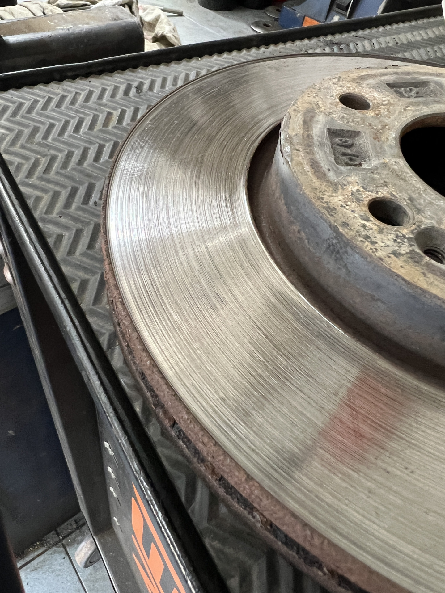

Выезжал на трассу недавно и заметил, что при торможении со 100 км, отдача в руль как от пулемета (видео записал, но совсем не заметно).

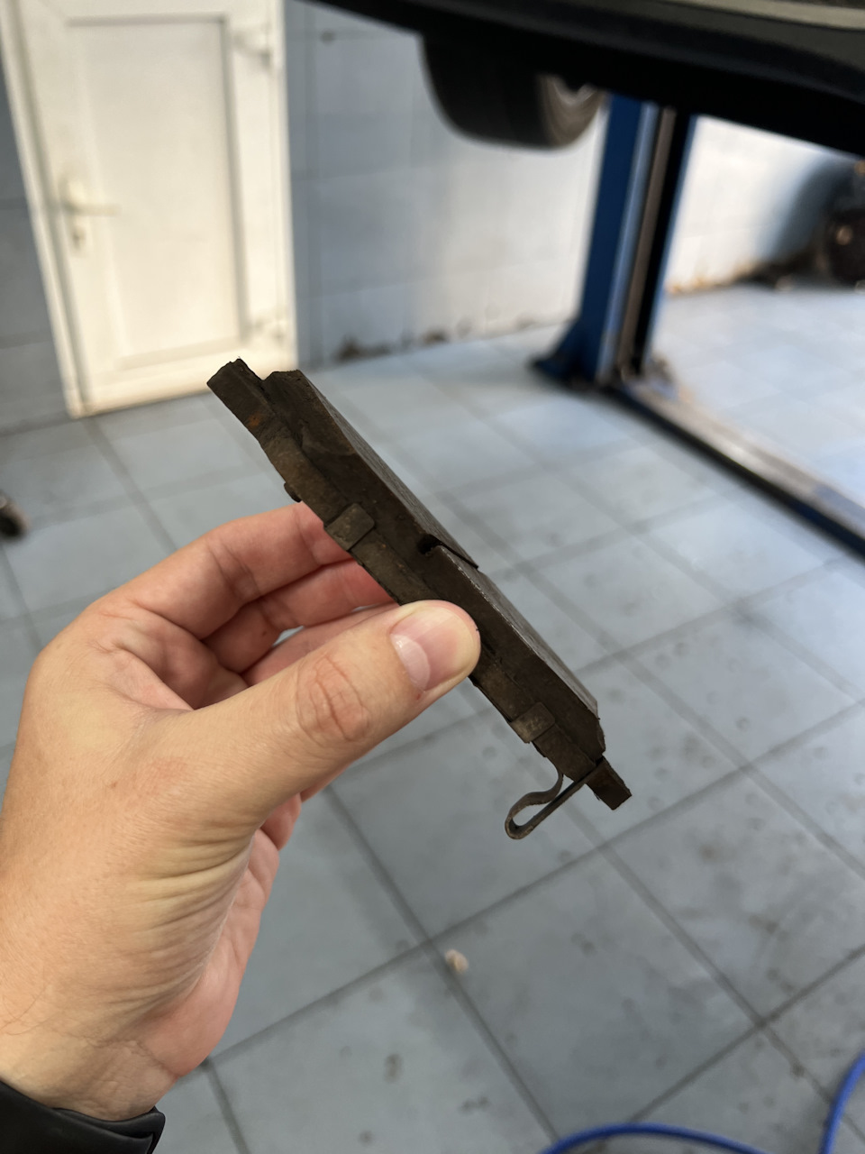

Хотя при первом осмотре на сервисе сказали, диски и колодки норм. В итоге решил поменять перед.
Колодки в магазинах предлагаются SP4369,
Но не подошли(шире), пришлось бежать за SP4372.
Итог — кайф!

Неоднократно читал, что в этом пробеге меняли. У самого 52 т км — началось биение на 100+ км\ч
При следующей замене колодок, придётся с дисками.
Колодки вторые сейчас стоят.
С "биенем" езжу более 30 т км. Я смотрю на это как не существенный эксплуатационный недостаток. При этом соглашусь с коллегой (владельцем Соула предыдущего поколения), что лучше заменить сразу диски и колодки.
Биение всё равно, как то по чуть чуть сказывается на разшатывание всех элементов.

110 т км, диски штатные. На передней оси дважды менял SP4372. На задней оси колодки брембо.
Колодки у брембо жестковаты, по прошлому опыту на сиде, диск тормозной съедает быстрее
Пока мало, что могу сказать, но притирались они очень долго (скрип). На заднюю ось не стал брать Сангсин из-за негативных отзывов.
