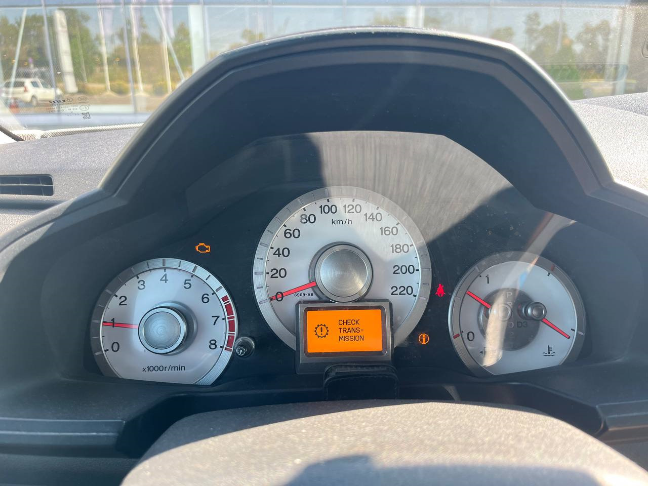

После выезда с территории СЦ загорелась ошибка
Забрали авто обратно, ещё полчаса всё проверяли и в итоге сообщили, что один из штекеров неплотно был вставлен. Поправили — молодцы, всё ОК.
