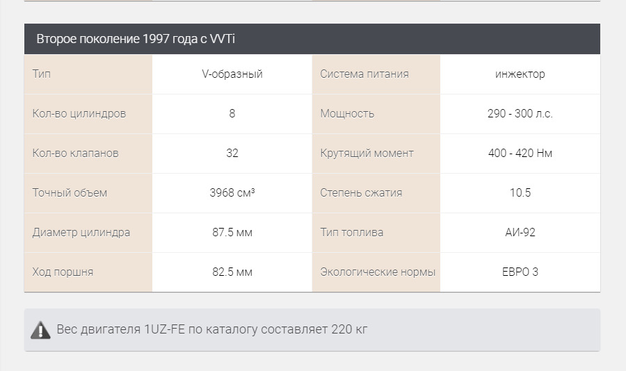

Начну с информации. У меня американская версия 1uz-fe VVTi объемом 4.0л на 300л.с и 420 крут. момента.
Если кому интересна полная информация то ее можно взять с сайта otoba.ru/dvigatel/toyota/1uz-fe.html
