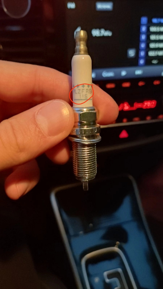

Решил я всё таки покапаться с модулем зажигания (авось там что-нибудь коротит) снимаю свечи и там…
Поставил старые бошевские свечи с пробегом 50тыс км…иииииии…урааааааа! Машина поехала, нуууу наконец таки, три месяца, три сука месяца я бодался с этой машиной…
Кстати на протяжении трёхмесячной проблемы у меня периодически выскакивала ошибка по малой Disе (КЗ на плюс), а под конец и на большой…но после замены свечей всё ушло…
Вот такая вот у меня приключилась история…на форумах и драйве 2 хер подобного есть, электрики размахивали руками и не знали в чем дело…а дело Карл! дело было в бракованных (ну или подделка) свечах!
Кстати подсказка была на виду (см ошибку по модулю зажигания)…
В итоге как оказалось в катушках из-за свечей рос ток потребления в разы и всю напругу от бортовой сети забирали катушки…

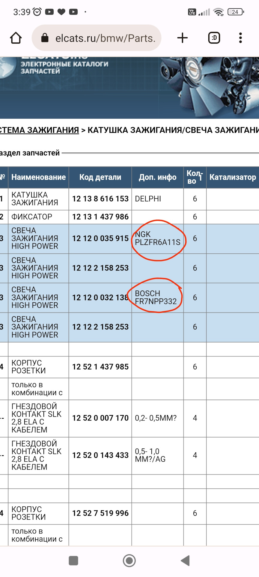

Так я и брал NGK
Quakemon
Подтверждение другого правила — покупай оригинальные запчасти, а не всякое гуано.
Ты брал aftermarket, а не оригинал. Так понятее?
Те кто занимается контрафактом именно на это и рассчитывают, что люди будут брать не оригинал, а типа тоже самое что лежит в оригинале, думая что наеб-ли систему 😁
Ну как бы брал ранее Бошевские свечи (скрин каталога см выше), так они 50к спокойно проходили и ещё есть запас небольшой.
