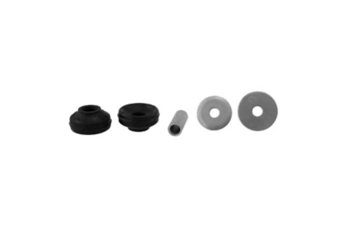

Вот эти две резинки — отбойники, со временем становятся плоские как шайбы
