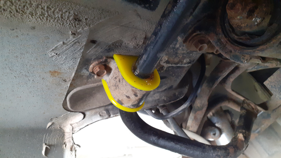

Втулки стабилизатора Точка опоры, задние 1-01-805 --- 440 рублей пара. Снимал стабилизатор полностью, втулки не резал, поставил целыми, как и передние.

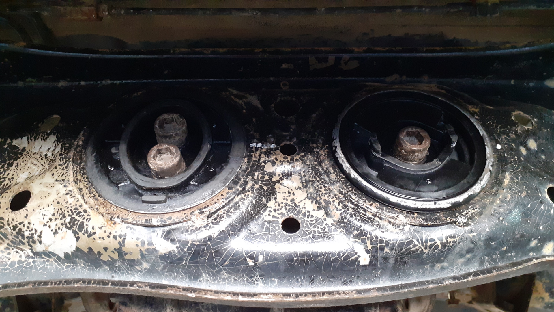

Опоры Дифференциала Jikiu MD21008 + Jikiu MD21009 = 3030 рублей пара. Старые выбили относительно легко, а вот интегрировать новые дело не простое, но справились. Было предложение снять подрамник полностью, но я на это не решился, не в этот раз. Редуктор и привода снимали полностью. Слили старое масло, было очень тёмное, залили новое. На магнитике сливной пробки стружки не наблюдалось. Привода в удовлетворительном состоянии, ещё послужат.

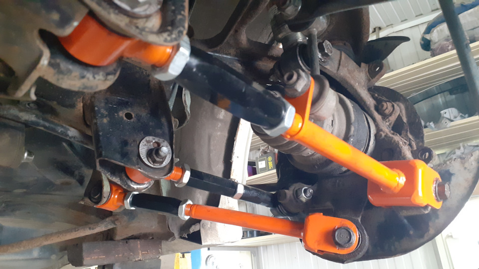

Для того чтобы выставить развал/схождение в ноль купил в spbtuning.ru новый комплект (6 штук) нижних регулируемых рычагов Tuning Toys со сменными наконечниками CTR. Рычаги изготовлены из бесшовной трубы (сталь 35). Сгоны из высокопрочной стали 40хн. Цена 16500 рублей + 1000 рублей доставка. Отдельно для них купил сайлентблоки:
Jikiu BH21273 (сайлентблок задней цапфы) --- 2х720=1440 рублей.
Jikiu BH21213 (сайлентблок продольной тяги) — 2х640=1280 рублей.
Jikiu BH21272 (сайлентблок поперечного рычага) 2х690=1380 рублей.
CTR CVT-71 (сайлентблок рычага) -------------------- 2х475=950 рублей.
Болты 80мм Х 12х1,25мм (прочность 10,9) --- 4х100=400 рублей. Это вместо развальных болтов. Шайбы переставили с родных. Таким образом отцентровали. По хорошему надо изготовить шайбы диаметра 40мм.

Крутая сборка! Кстати, а зачем назадних развальных рычагах оставил регулировочные болты, Рычаги вель с регулировкой?
