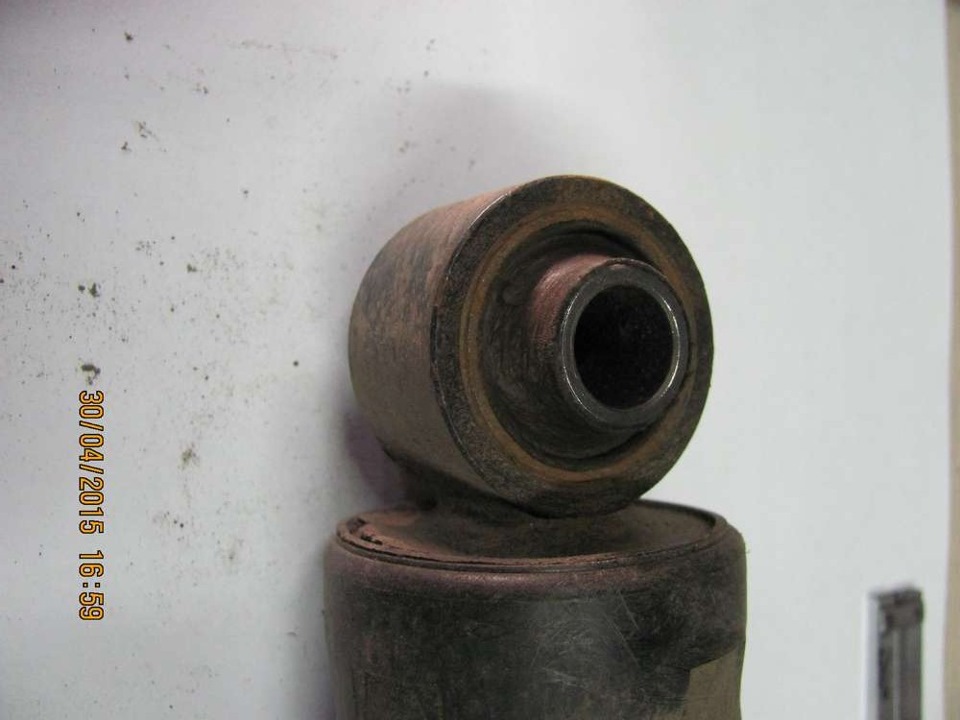

Настал день, когда в моей машине случилась очередная поломка. Вывернуло сайлентблок нижней проушины заднего амортизатора. Дефект очень распространенный.
Пробег 85 тыс.км. Сам "герой дня" без потеков масла и осязаемых при ручном сжатии дефектов. Бодрый, я бы сказал.
Я поискал новый амортизатор. И погрустел. Новый самый дешевый оказался 2200 рублей. А ведь их надо менять парой. 4400 рублей вынь, да положь.
Я снял его и обмерял. И начал рыть. Огромную помощь мне оказал сайт: size.name/сайлентблок
Раньше я не встречал подобного сервиса.
В результате — я подобрал аналог! Называется аналог HAB-130, производитель FEBEST, Китай. Применяется на многих машинах — посмотрите на фото — есть марки, модели, индексы и года выпуска на коробке.
Я могу опубликовать эскиз с размерами. Но нужно ли? Есть одно отличие — в оригинальном сайлентблоке наружный диаметр внутренней обоймы 22 мм, а на НАВ-130 — 26 мм. Плохо это или хорошо — время покажет. С одной стороны резины меньше (как упругого элемента (это минус), но за то площадь вулканизации больше — это плюс, так как чем больше площадь вулканизации тем вероятность и возможность отрыва меньше. В остальном — все размеры полностью идентичны.
Я перепрессовал сайлентблок. Все сошлось идеально. И установил на машину. Все ОК.
Кстати, о Китае. Здесь может подняться вопрос о применимости РТИ, производства этой "фабрики мира". Обратите внимание на шильдик самого амортизатора. SACHS для KIA&Hyundai — made in China. А ведь его установили в Южной Корее на конвейере.
Если кого-то не устроит FEBEST то по маркам, моделям и индексам можно будет подобрать более именитых производителей.
Сайлентблоки мне привезли за два дня. Цена вопроса — 375 рублей за один. Купил сразу пару.
Кстати, у меня на подходе оказался и сайлентблок верхней проушины этого же амортизатора. Поэтому работу и в этом направлении стартовала. Так что — to be continued!
Обращаю внимание — верхний сайлентблок асимметричен, это видно на фото.
Всем — удачи на дорогах!

подскажи, как сайлентблоки ходят эти?
Безпроблемно ходят. Уже 15 тысяч.
спасибо! они подошли без переделок? буду заказывать по твоим номерочкам!)
Да, эти подходят без переделок. Хуже с верхними. Там нужно протачивать.
Что именно нужно протаскивать?
Протачивать?
Т9. Да, протачивать.
