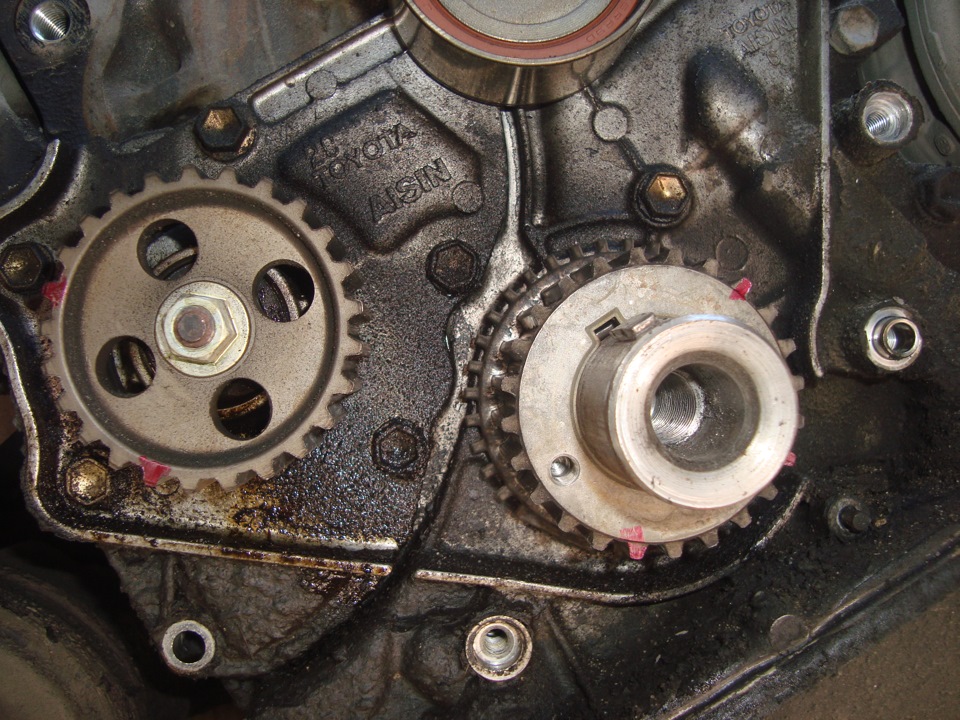

Еще зимой, утром, -37с, как обычно завел ЕДешку, прогрелась и поехал. На следующий день заметил в гараже под машиной небольшое масляное пятно, ну видимо давнуло какой то из сальников, скорее всего с масляного насоса. Зимой лазить айс, теплого гаража нет. Так и планировал на майские праздники поковыряться немного! )
Было приобретено 2 сальника: масляного (90099-14127) поправочка (1516574020) и на колен. вал (90311-42046).
Запчасти на фото: 9031142026
При разборке выяснилось что проблема действительно только в сальнике масляного насоса. Задубевший в камень… Поменял оба, на колен. вале сальник сухой, но тоже загрубевший. Ремень ГРМ в ОТС, хотя и есть новый оригинал в наличии. Натяжной заменил, немного был люфт.

Не мог открутить гайку масляного насоса и задрал ротор. Теперь не могу найти крышку и роторы. На разборке их нет . Целиком масляный насос стоит дорого и не факт что подойдёт. Есть вариант полировать ротор или нет?
Извините, не заметил вопроса вовремя. Честно говоря не знаю, но мое мнение полировка черевата увеличением зазора (если повреждения не мелкие)

А вот прокладку под масло насос зря ты не поменял! 70% что потечет снова из под нее.
Уговорили ;-) Съездил купил, летом в отпуске затрачу денек и заменю! Просто не привык лазить туда где нет поломки )
А то и вправду, вдруг зимой "подъепнет".
Если сальники потекли, то она уже 100% пластмассовая.
У меня из под прокладки маслонасоса давило, умерла от старости
надо было сразу и прокладку под маслонасос
