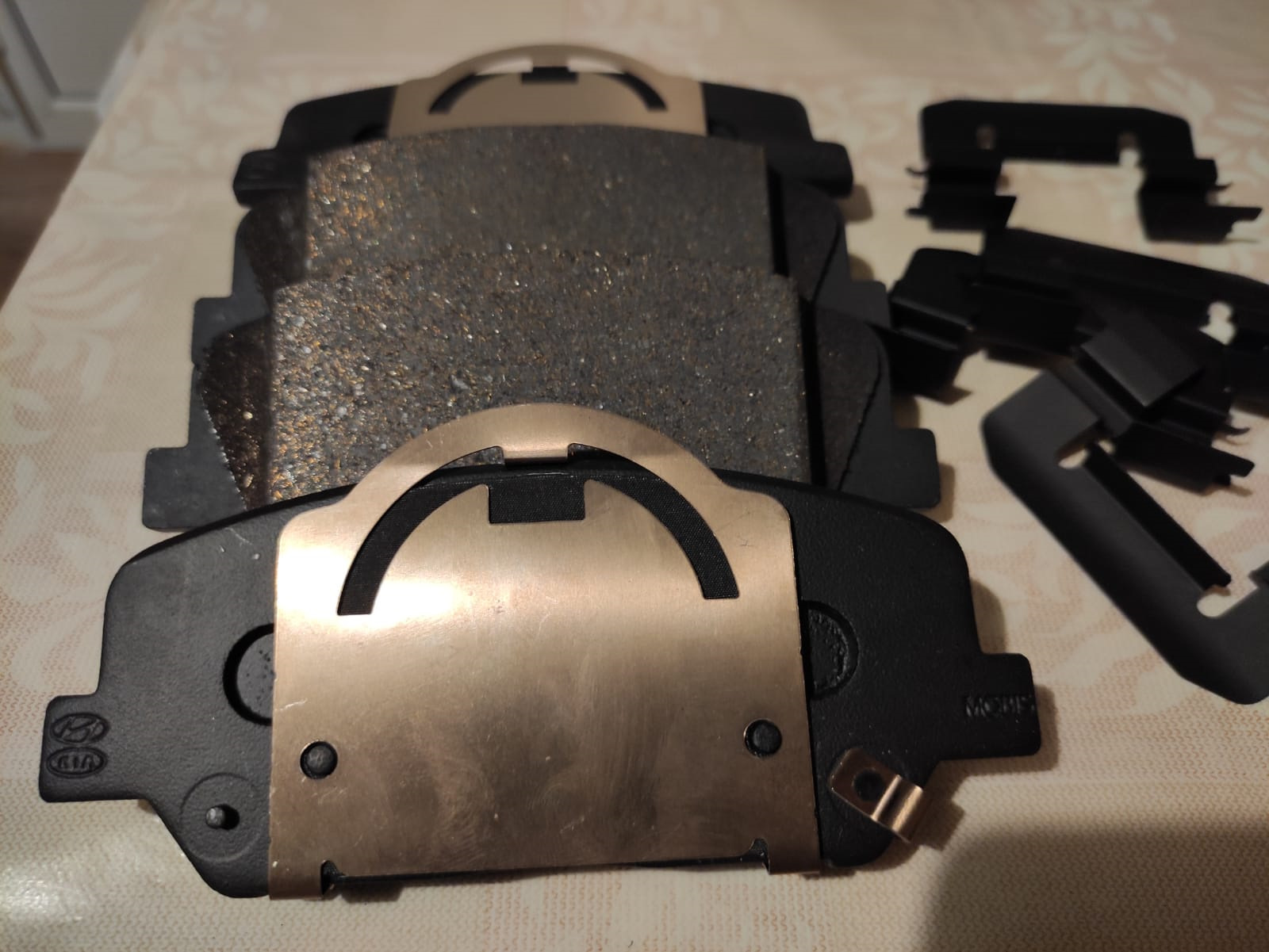

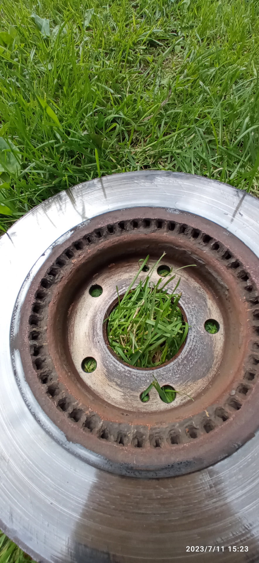

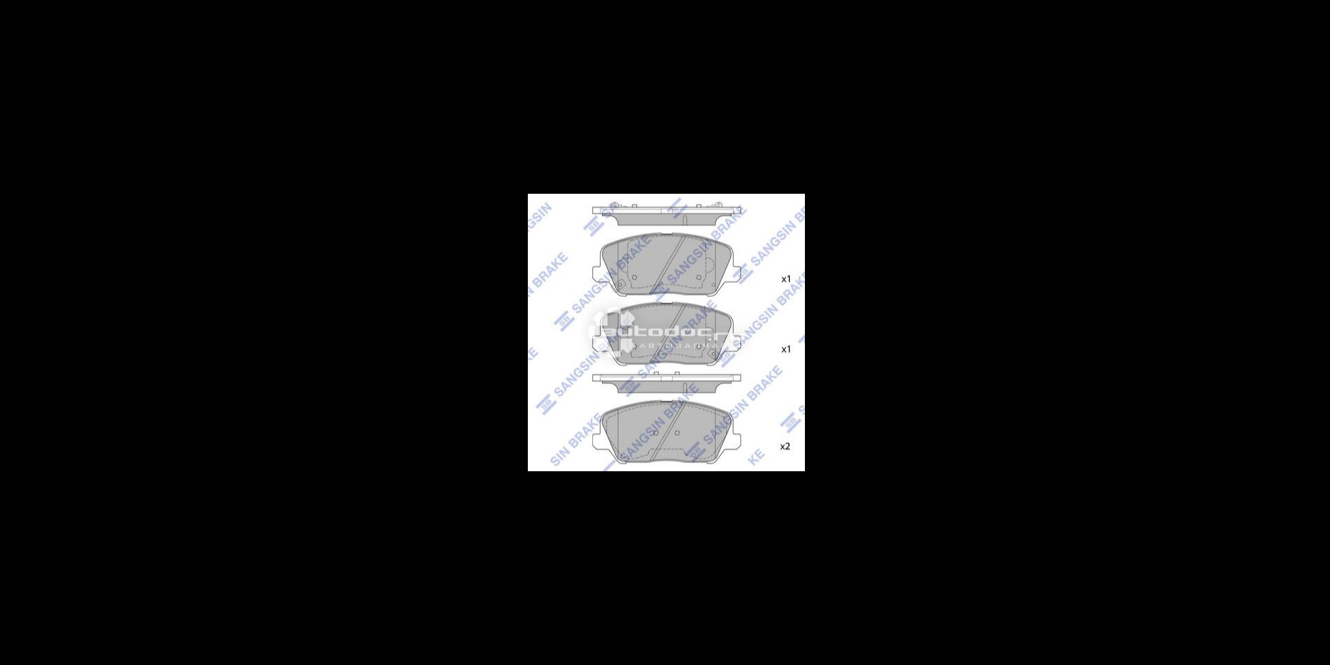

Диски подошли к концу. Надо менять. И тут пошла эпопея с г.вно магазом Емекс, заказал там диски AMDBD513 с перфорацией по 3т каждый, оплатил. доставка 4 дня. Но через три дня статус как был у поставщика так и остался. Звоню в офис куда заказ должен прийти в Серпухов борисовское ш., но там чел говорит типо они пункт выдачи. Во в а.уе был. Захожу на сайт, смотрю этот адрес и вижу, что они ОФИС ПРОДАЖ! Опять звоню, спрашиваю менеджера, которого там отродясь не было. Спрашиваю про заказ и объясняю что они ОФИС, пусть менедхер узнает проблему. В итоге на следующий день отменил заказ и бабки вернули через два дня. На…й этот емекс! В атодоке заказ обычные диски, так, как те уже взлетели в цене на 300% доллар отдыхает от такого взлёта!)_) Заказ в Автодоке AMDBD199 — 2 шт на 5800р, колодки SP1720 около 1800р. С колодками я немного охренел. На них идут диагональные прорези и фишка в том, что они абсолютно все в одно направление. Тоесть на левом диске они смотрят вверх, а на правом вниз.(сфоткать забыл) Во, думаю чудеса. Посмотрим как поведут себя дальше.

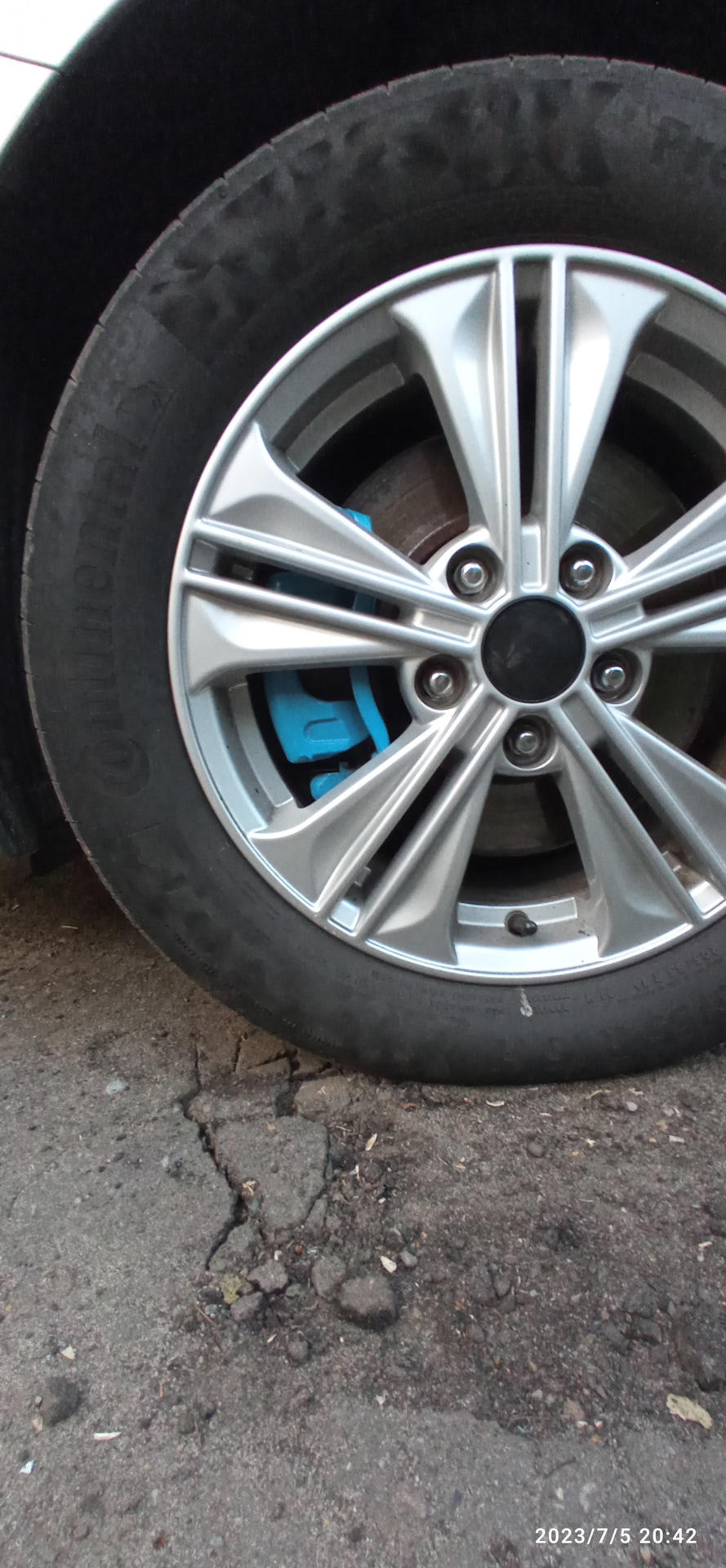

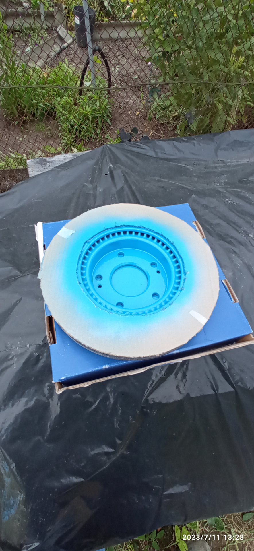

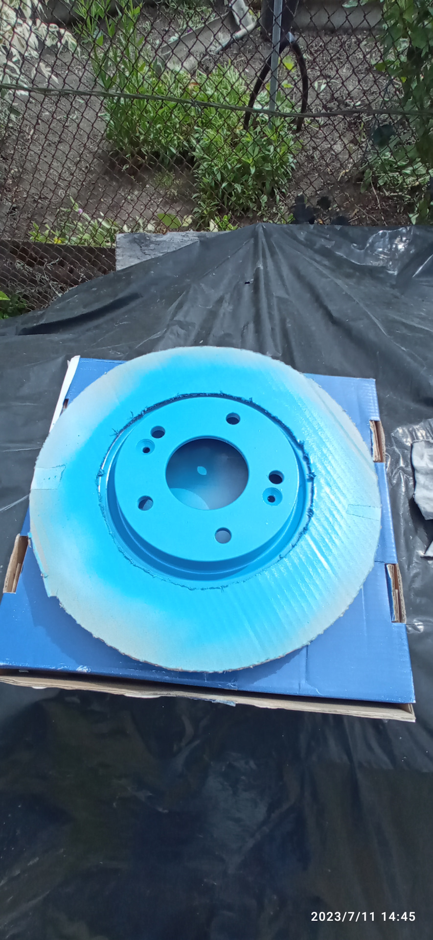

Диски я решил грунтовать и покрасить. Для этого вырезал из картона круги на рабочую поверхность диска. После покраски всё установил предварительно очистив от краски лишней и обезжирив. Всем спасибо)

Да это у многих фирм эти проточки могут прямые могут косые быть и по 2 штуки и разного направления, по задумке их инженеров они служат для лучшего отвода тепла и снятия напряжения с колодки, но скорее маркетинг и пыль в глаза, они пылью колодочной забиваются через пол года, на родных их нет например, но огромное количество включений из цветного металла, да и сбоку видно что стерт протектор или даже подправить развал нужно если с внешней так стороны только, то положительный угол.ну пробег то какой на приборке, диски еще родные с клеймами
У меня несколько вопросов, с вашего позволения, какой пробег дисков, какая их остаточная толщина, что за диагональные прорези на колодках и где протектор на резине🤷♂️
