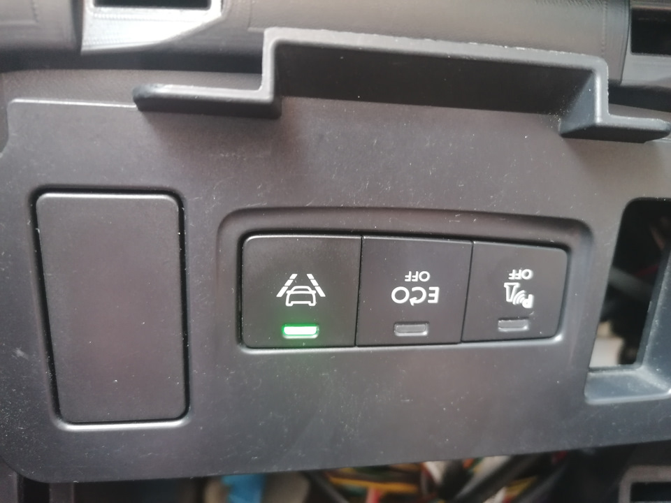

Я всегда хотел иметь AFIL (отслеживание полосы движения с вибрацией сиденья)
Необходимая часть:
Камера CVM1 или CVM2: см. www.drive2.ru/l/633779943800575630/
Кнопка приборной панели, подключенная к кластеру: см. www.drive2.ru/l/633915458608714452/
Вибратор сиденья (можно найти на многих автомобилях PSA)
ECU для сиденья (доступно только на DS5): 9678742680 и очень трудно найти Мне повезло найти в Польше по разумной цене.
I always wanted to have AFIL (lane tracking with seat vibration)
Part needed:
CVM1 or CVM2 camera: see www.drive2.ru/l/633779943800575630/
Dashboard button connected to cluster: see www.drive2.ru/l/633915458608714452/
Seat vibrator (can be found on many PSA cars)
ECU for seat (only available on DS5): 9678742680 and very hard to find I was lucky to find in Poland at reasonable price.
Для установки:
Я подключил ЭБУ 9678742680 к своей монтажной коробке: www.drive2.ru/l/632115558074044181/
Сделал жгут между ЭБУ и вибратором.
Пришлось снять водительское сиденье и подключить желтый разъем по оригинальной распиновке.
For installation:
I wired the 9678742680 ECU on my wiring box: www.drive2.ru/l/632115558074044181/
Made the harness between ECU and vibrator.
It was necessary to remove driver seat and wire the yellow connector according to original pinout

После установки я протестировал 2 вибратора с Diagbox в разделе DS5.
Относительно телекодирования:
В BSI 3 нужно изменить пункт (сделано в diagbox v7.57):
Наличие ЭБУ вибратора сиденья
тип помощи при вождении: добавьте «AFIL с камерой CVM» к любой вещи, которая у вас есть (в моем случае это был специальный SAM (слепая зона + AFIL CVM)
Тип вибратора: вибратор сиденья с ЭБУ сиденья.
В камере CVM необходимо активировать AFIL, я использовал инструмент infizer
После этого все заработало.
After installation I tested the 2 vibrators with Diagbox in DS5 section.
Regarding telecoding:
In BSI 3 item need to be changed (done in diagbox v7.57):
Presence of seat vibrator ECU
type of driving aid: add "AFIL with CVM camera" to any thing you have (in my case it was dedicated SAM (blind spot + AFIL CVM)
Type of vibrator: seat vibrator by seat vibrator ECU
In CVM camera AFIL need to be activated, I used infizer tool
After this all was working.
Проехал около 100км, работает нормально.
Единственное разочарование — система работает только на скорости выше 80 км/ч. Я не нашел способа уменьшить эту скорость.
Я бы предпочел 70 км/ч, так как ограничение скорости на обычных французских дорогах составляет 80 км/ч.
Бонус внутри ЭБУ сиденья
I drove about 100km and it work fine.
Only disappointment is system work only over 80km/h. I did not find any way to reduce that speed.
I would have liked 70km/h as speed limit on regular French road is 80km/h.
Bonus inside of seat ECU
