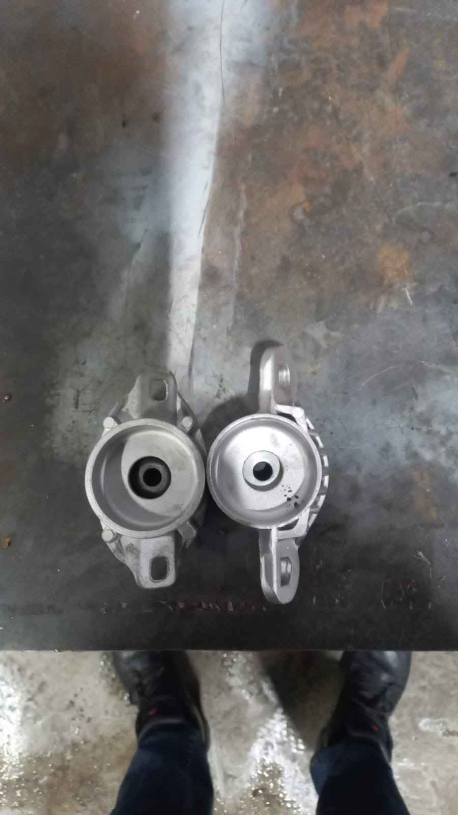

Январь. Наконец то руки добрались чтобы отдать машину в сервис и заменить гофру. Попутно попросил в сервисе заменить задние амортизаторы. Они вместе с опорами путешествовали со мной в багажнике с октября.
С гофрой проблем не возникло т.к. решил не париться и не покупать ее совместно с хомутами, а довериться сервису чтобы все было чики брики. Гофра BOSAL 45*200 (265309) и два ориг хомута (1713.53; 1713.66). А вот с амортизаторами косяк, а если еще точнее с опорами. Подбор осуществлял по каталогу и выбор пал на амортизаторы TRW (JGT1152T) и опоры stellox (12-98189-sx). И вот с последними вышло, что они совершенно отличаются от опор, что стоят на машине. Фото приведу ниже, на них отчетливо видно, что высота, угол наклона и размер ушей не совпадают.
Пришлось брать на сервисе то, что было по факту (взял NTN-SNR KB95903), сэкономить на опорах не удалось. На коробке опор и по каталогам exist все бьется, но методом визуального тыка выявили, что в коробке от stellox находятся опоры от 307 пыжа. Благо были опытные образцы с чем сравнивать. PS: теперь опоры в продаже)

Была такая же шляпа с опорами, в итоге замены не нашлось, и поставили на старые, благо было живы. Опоры сдал обратно где и покупал.
У меня одна опора в трещинах была и т.к. обнаружили все когда вскрыли коробки/пакеты, то и в магазин не вернуть…
Ну мне повезло. Брал по каталогу в интернет магазине, были вскрыты все пакеты, но вернул так как не подходит, и в описании указан 308.
