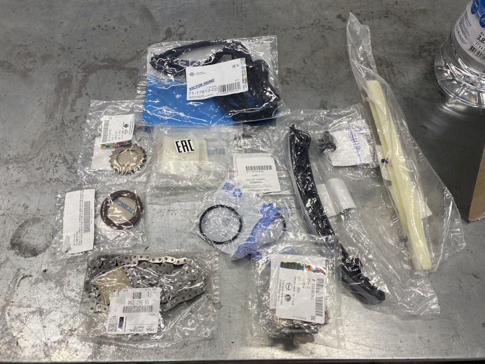

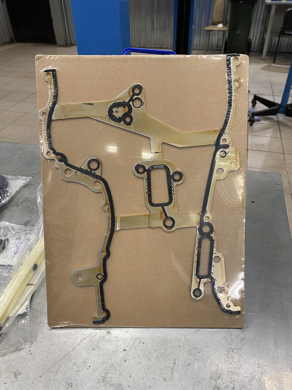

Теперь самое интересное — замена прокладки масляного насоса, цепи и составляющих.
Список з/ч следующий:
55562234 — цепь GM
55355345 — шестерня коленвала
55562235 — натяжитель цепи ГРМ
55353997 — направляющая цепи ГРМ
55565005 — успокоитель цепи ГРМ
55353999 — башмак успокоителя
55562793 — прокладка передней крышки
25193519 — сальник коленвала
55592715 — прокладки фазиков х2
71-17813-00 — прокладка кк ВР
90531119 — болт натяжителя цепи ГРМ
11098761 — болт х2
11095001 — болт х2
90531119 — болт
Заказывал все на ZZap и Автодок — суммарно все вышло в районе 20к (на конец октября 22).
Работы проводились в GM Восток.
Единственное при разборе рассыпался ролик натяжителя, ребята оперативно заказали и доставили. Состояние двигателя можете оценить по фото.
Так же были рекомендации по замене гофры. Брал Euroex 60x200il. Варили там же.
После замены всего вышеперечисленного покатался недели 2-3, приехал на осмотр — все сухо, что не могло не радовать. На данный момент ничего не поменялось и это хорошо 😁

За всю работу 18к (с переуплотнением поддона).
На каком пробеге сменил цепь?
133к, по состоянию была практически не растянута, но раз полез — поменял сразу
