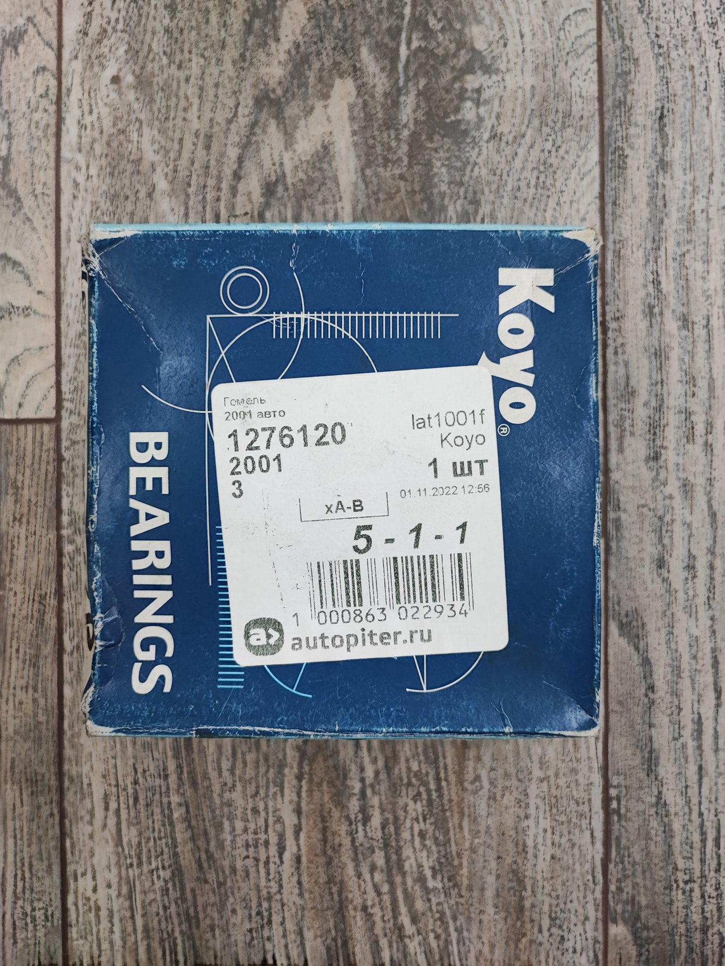

Для переборки мотора перед свапом было закуплено следующее:

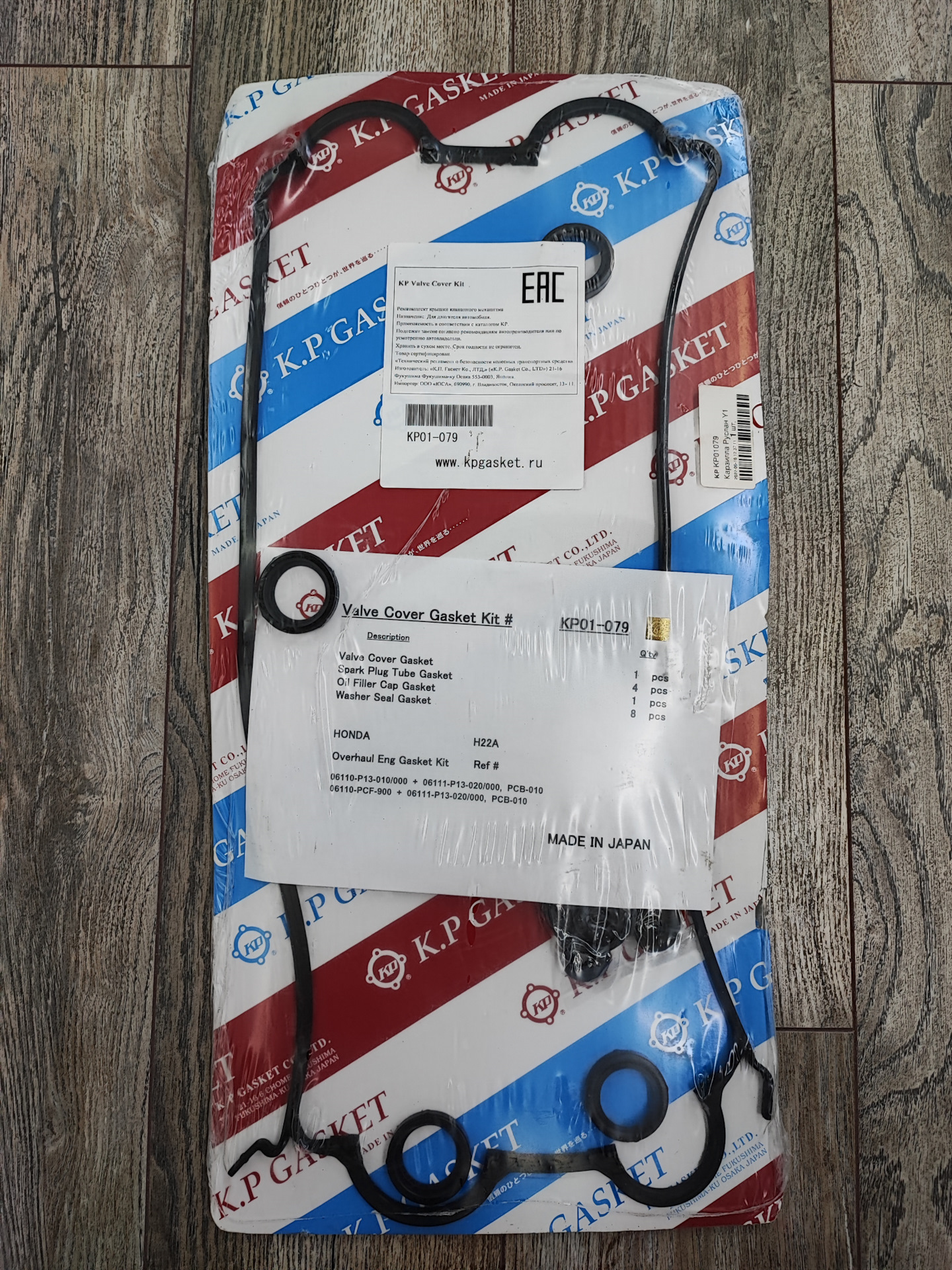

Комплект крышки клапанов: KP KP01079

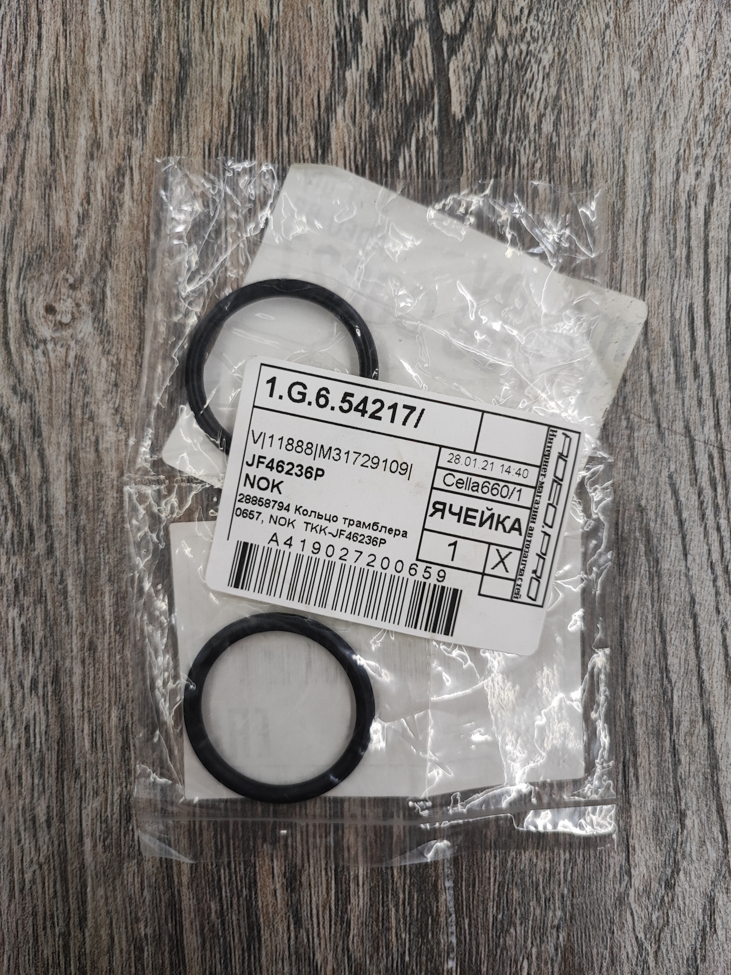

Кольцо трамблера: Honda 30110-PA1-732 или Nok JF46236P

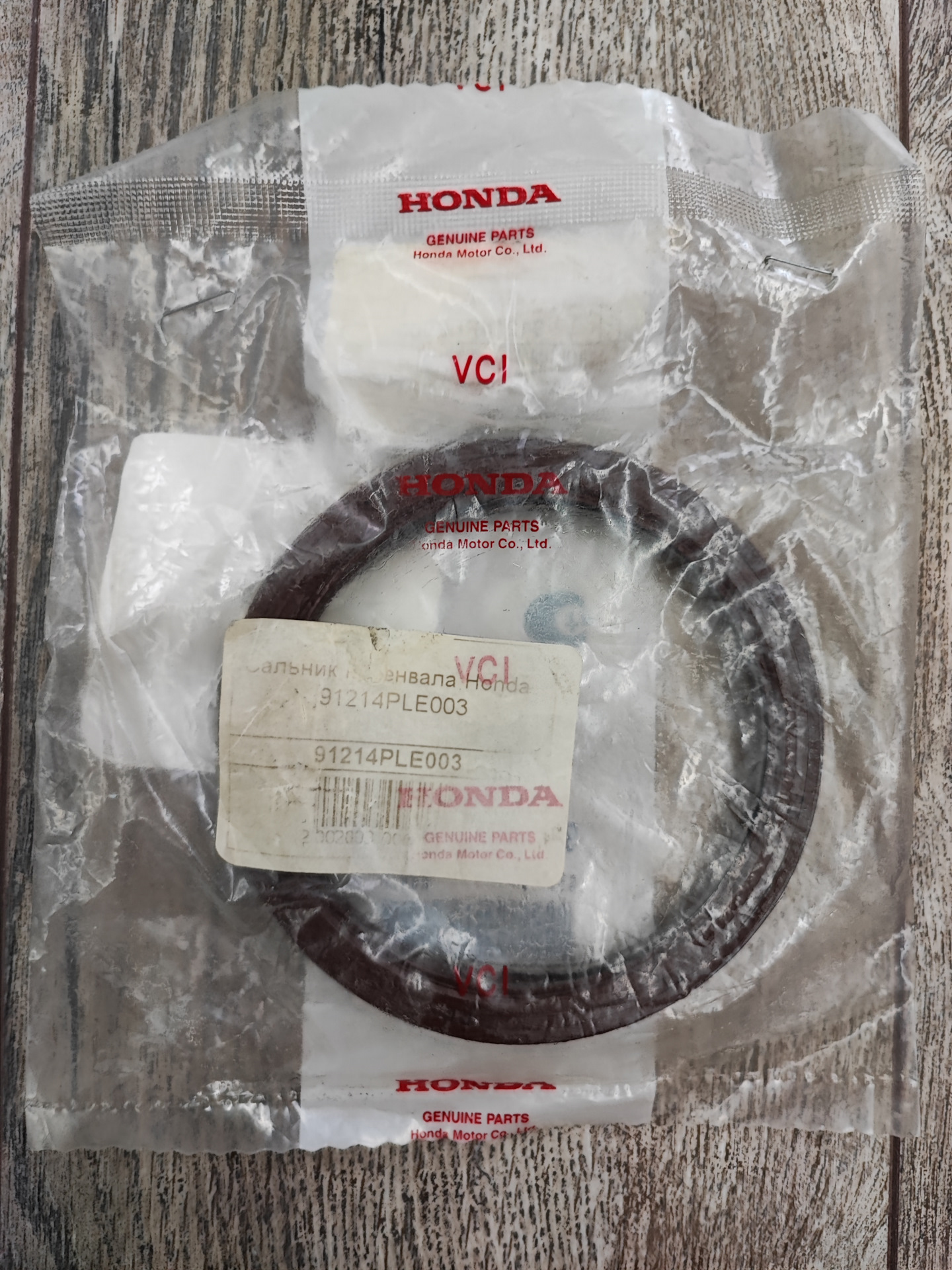

Сальник задний коленвала: Honda 91214PLE003, 91214-PAA-A01, 91214-P7A-004
Сальник распредвала 2 шт: Honda 91213-PR3-004
Сальник балансирного вала левого: Honda 91233-PT0-003

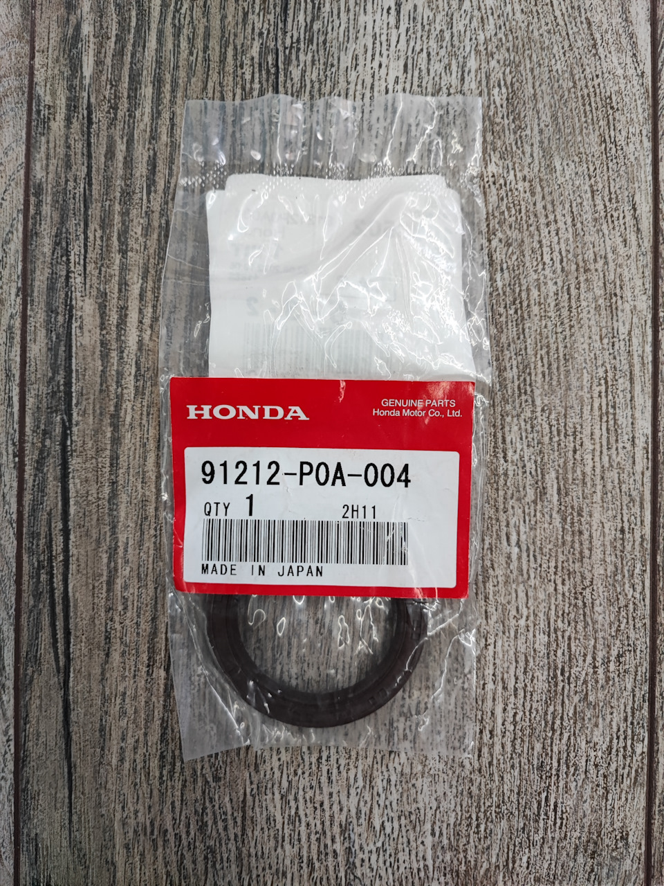

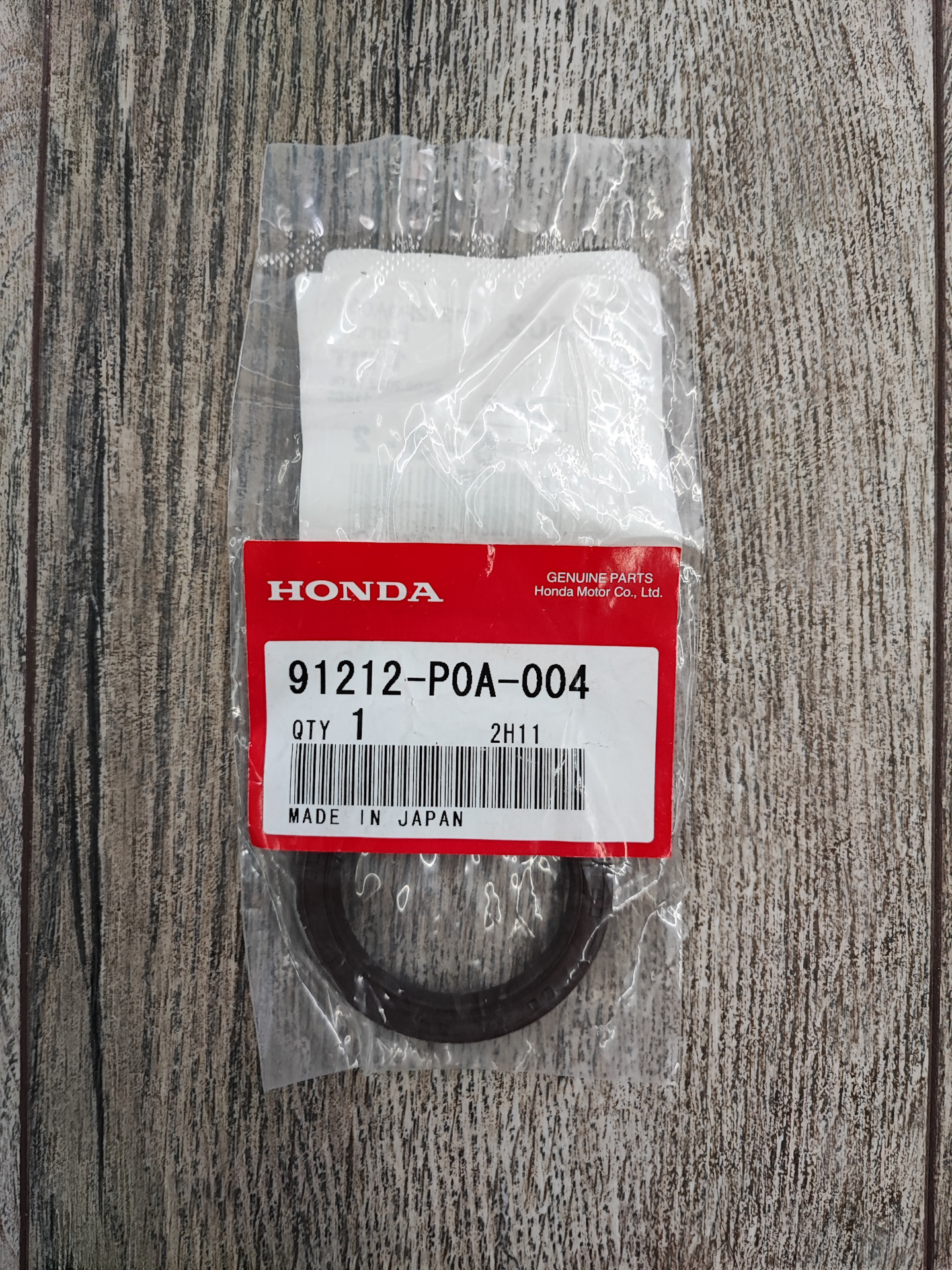

Сальник коленвала передний нижний: Honda 91212P0A004

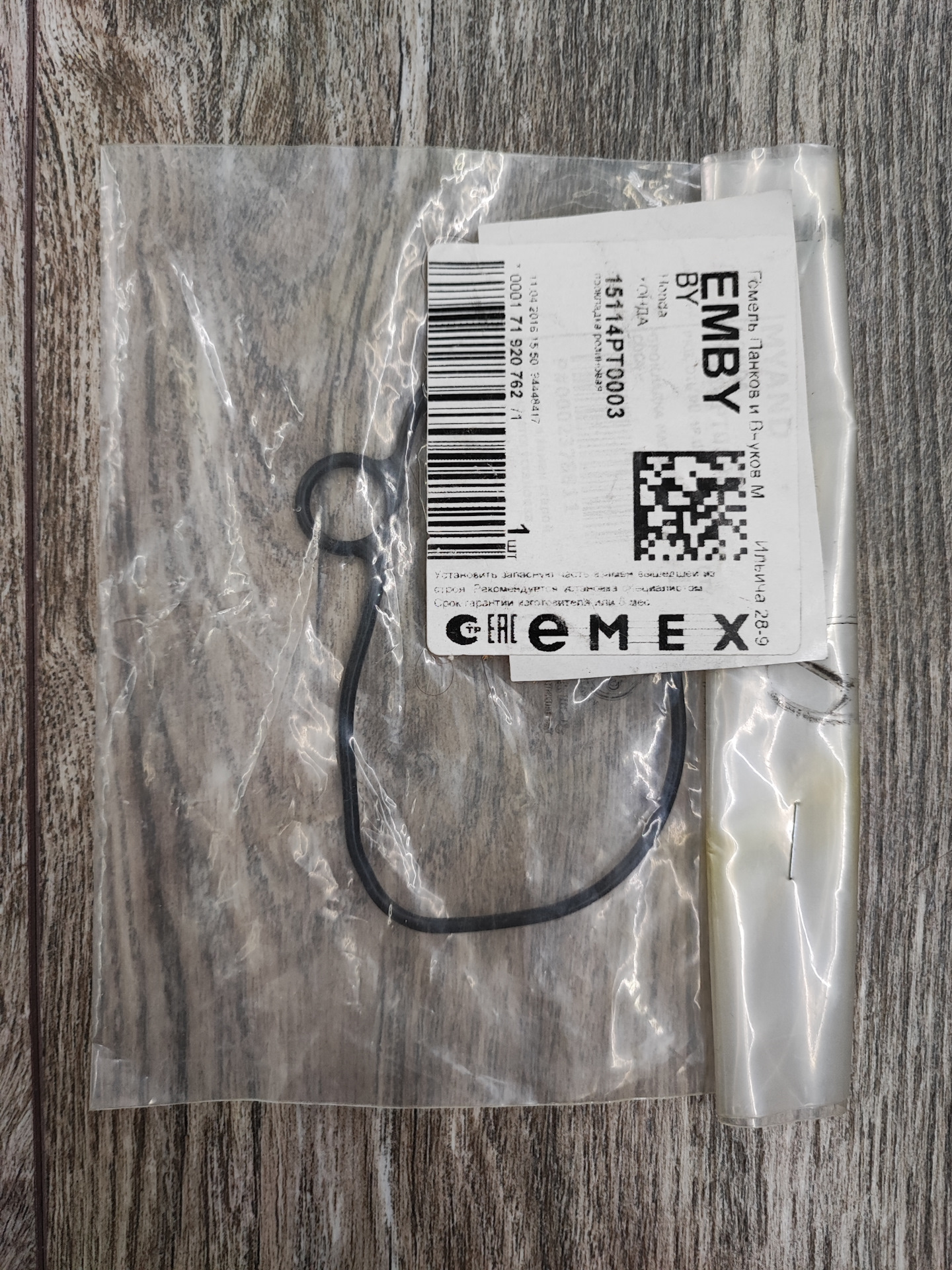

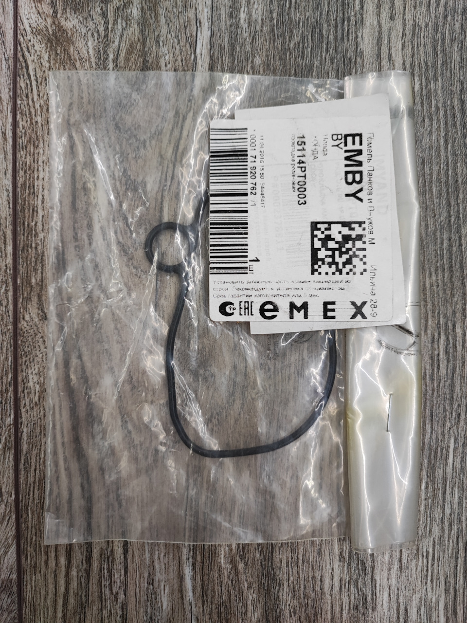

Прокладка привода правого балансирного вала (на маслонасосе): Honda 15114-PT0-003
Прокладка клапана холостого хода: Honda 36461-PAA-A01
Cальник правого балансира: Nok BH4243E

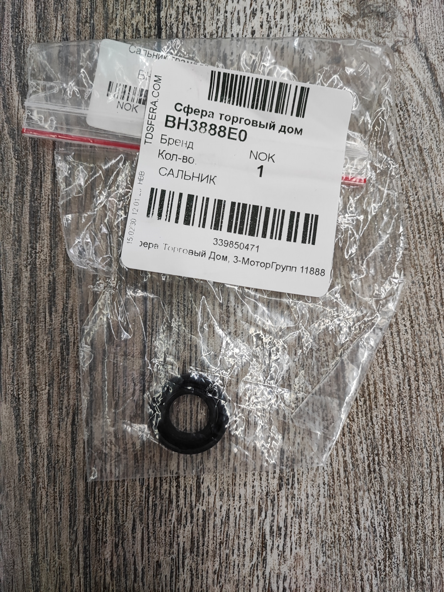

Сальник трамблёра: Nok BH3888E
Ремень ГУР: 4РК1035
Ремень генератора: Mitsuboshi 6РК1105 на одновальном моторе точно такой же
Ремень балансирный: Mitsuboshi 70XR16H

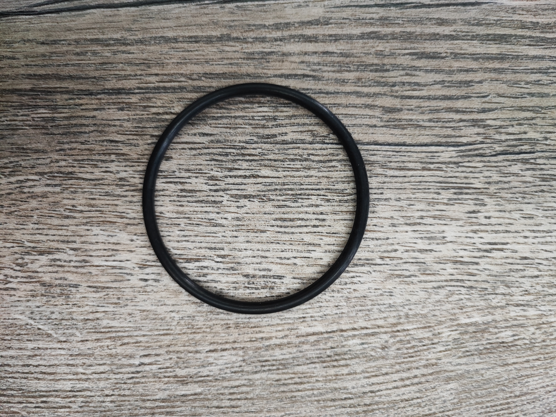

Кольцо тепло/маслообменника(в мотор Sir и Sir-T отсутствует, идёт в мотор H23/H22): Honda 91316-PT6-003

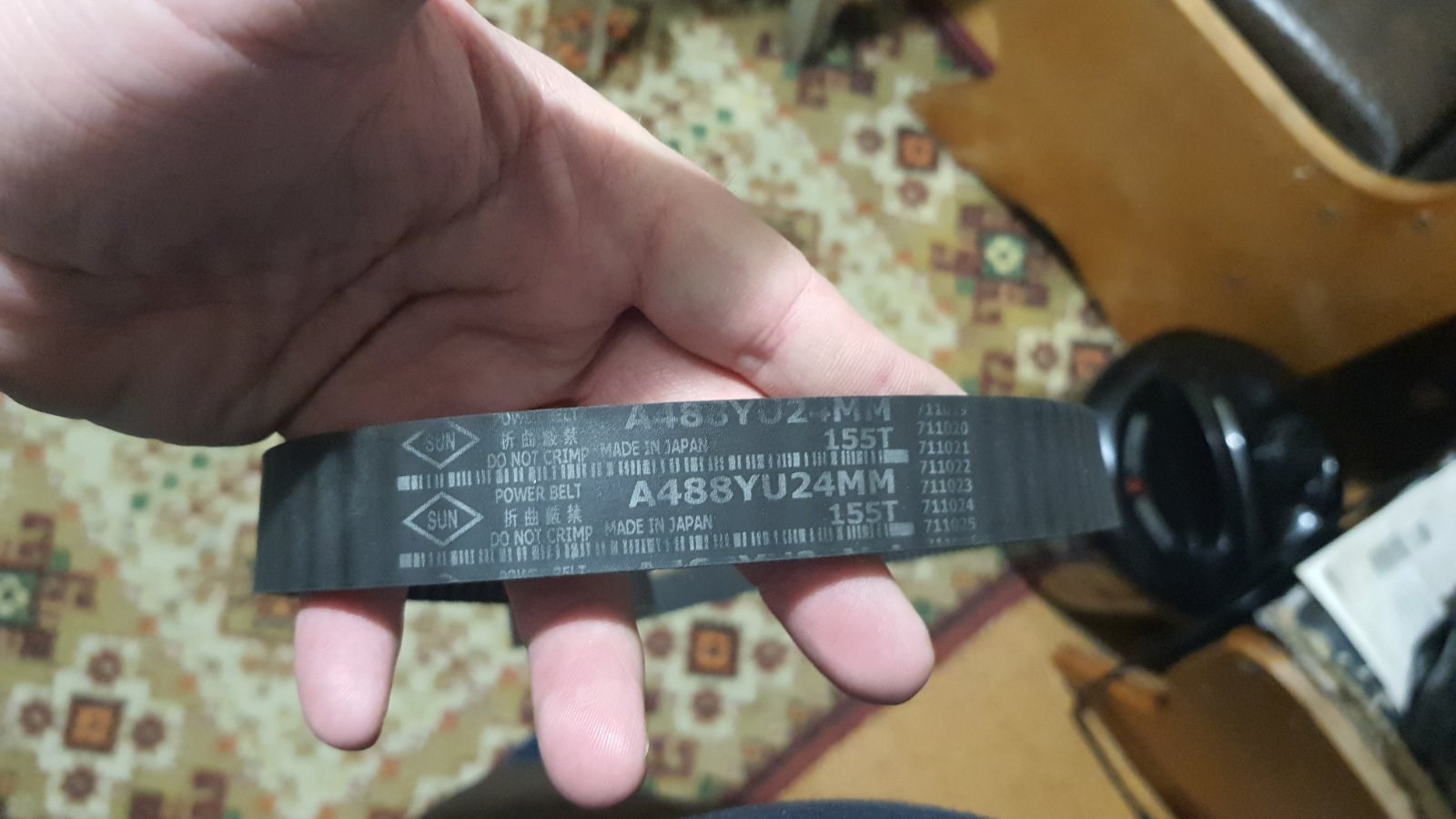

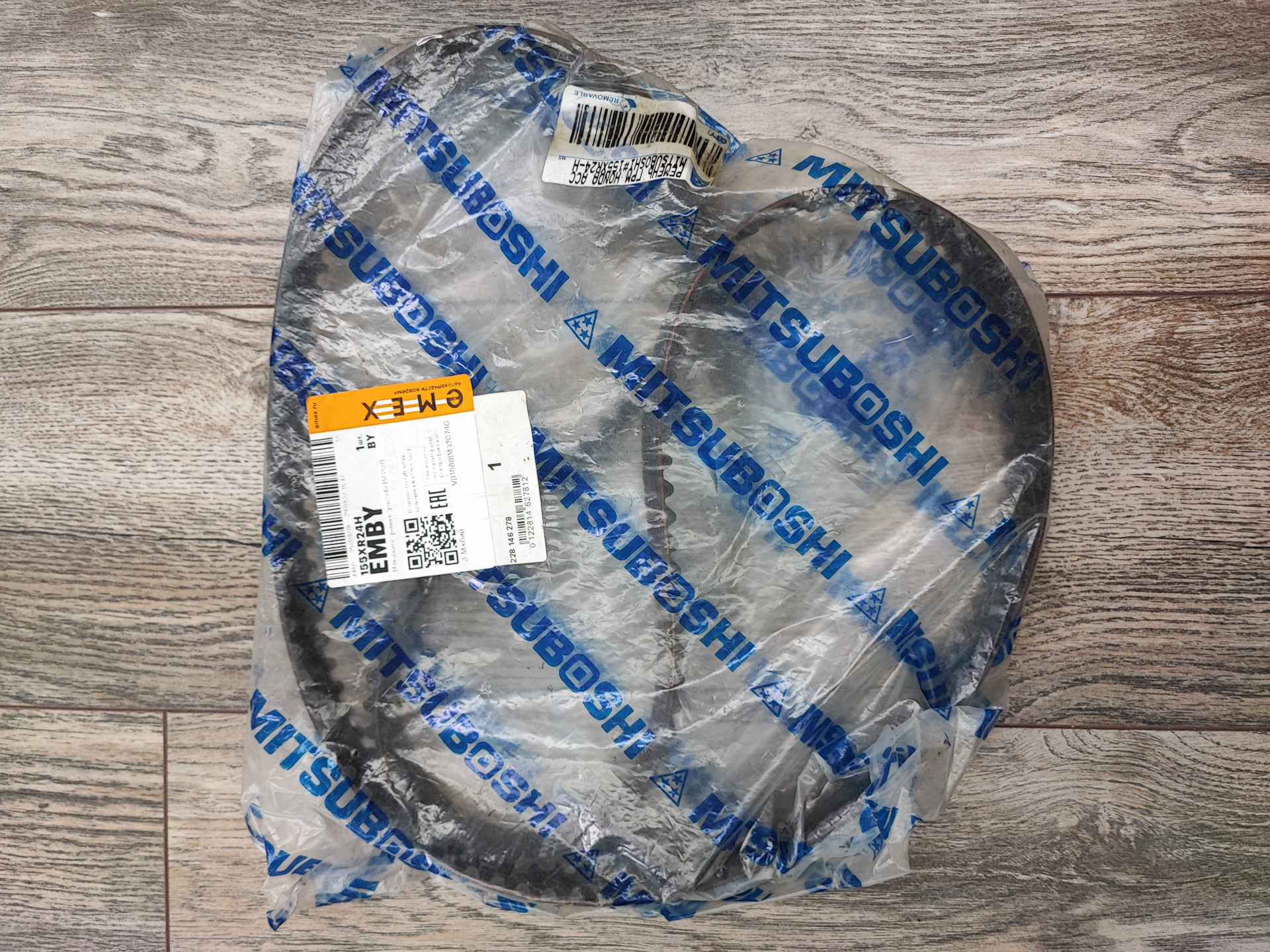

Ремень ГРМ: Mitsuboshi 155XY24H
не брать ремень Mitsuboshi 155XR24H, он на много длиннее и другой шаг зубов.
Ролик натяжной ремня: Koyo LAT1001F
Ролик балансировочного ремня: Koyo PU267020CRR1ZS1

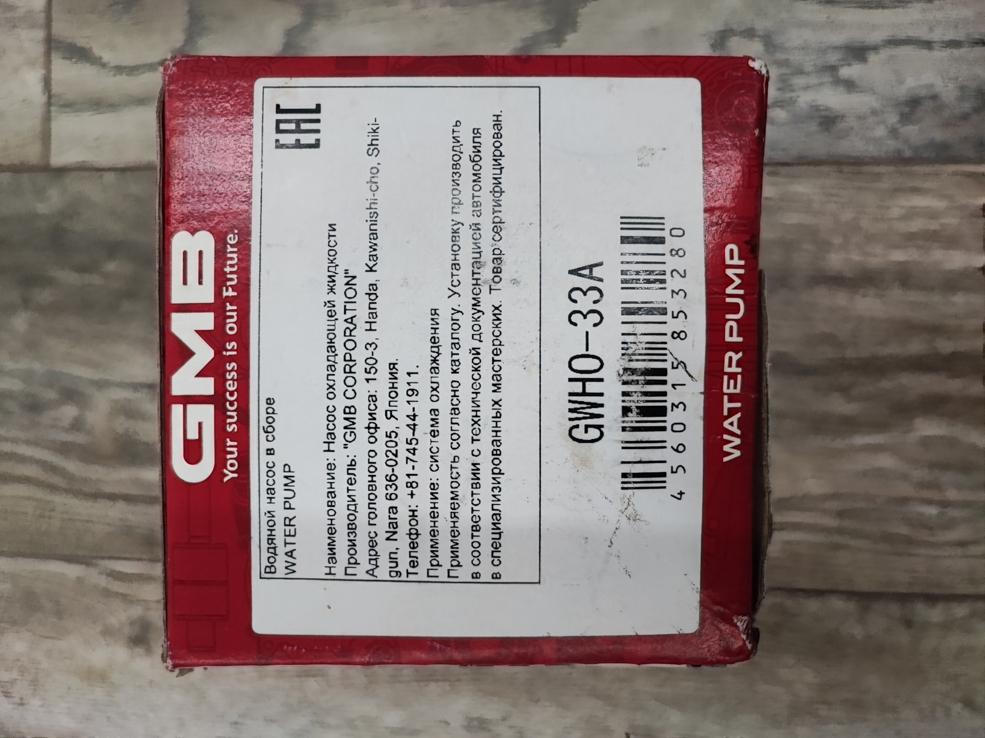

Помпа: GMB GWHO33A

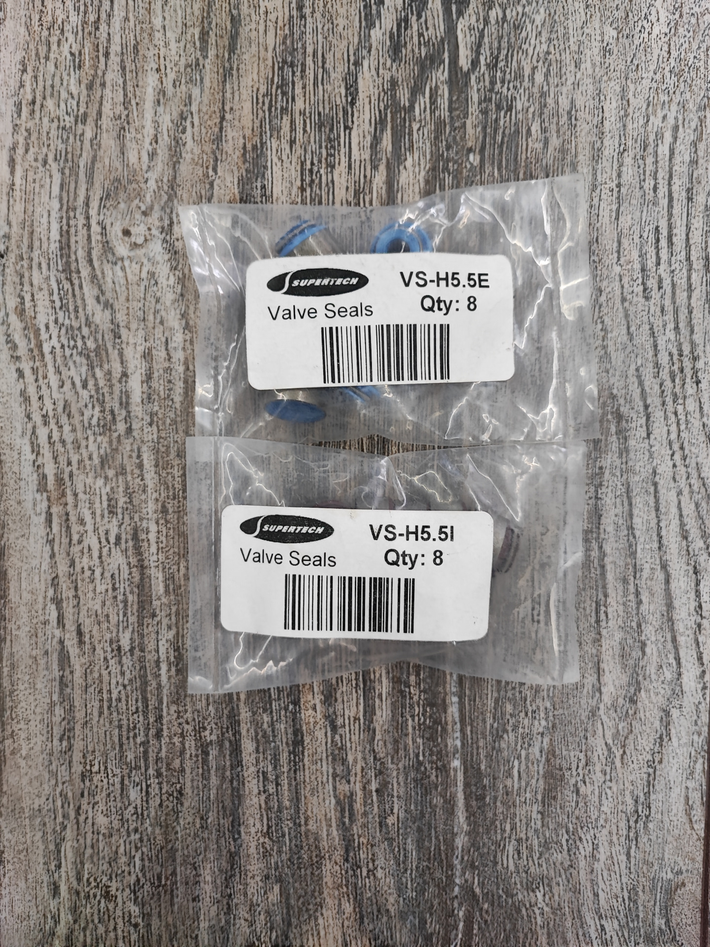

Маслосъёмные колпачки: Supertech VS-H5.5E выпускные(8шт.)+VS-H5.5I впускные(8шт.)

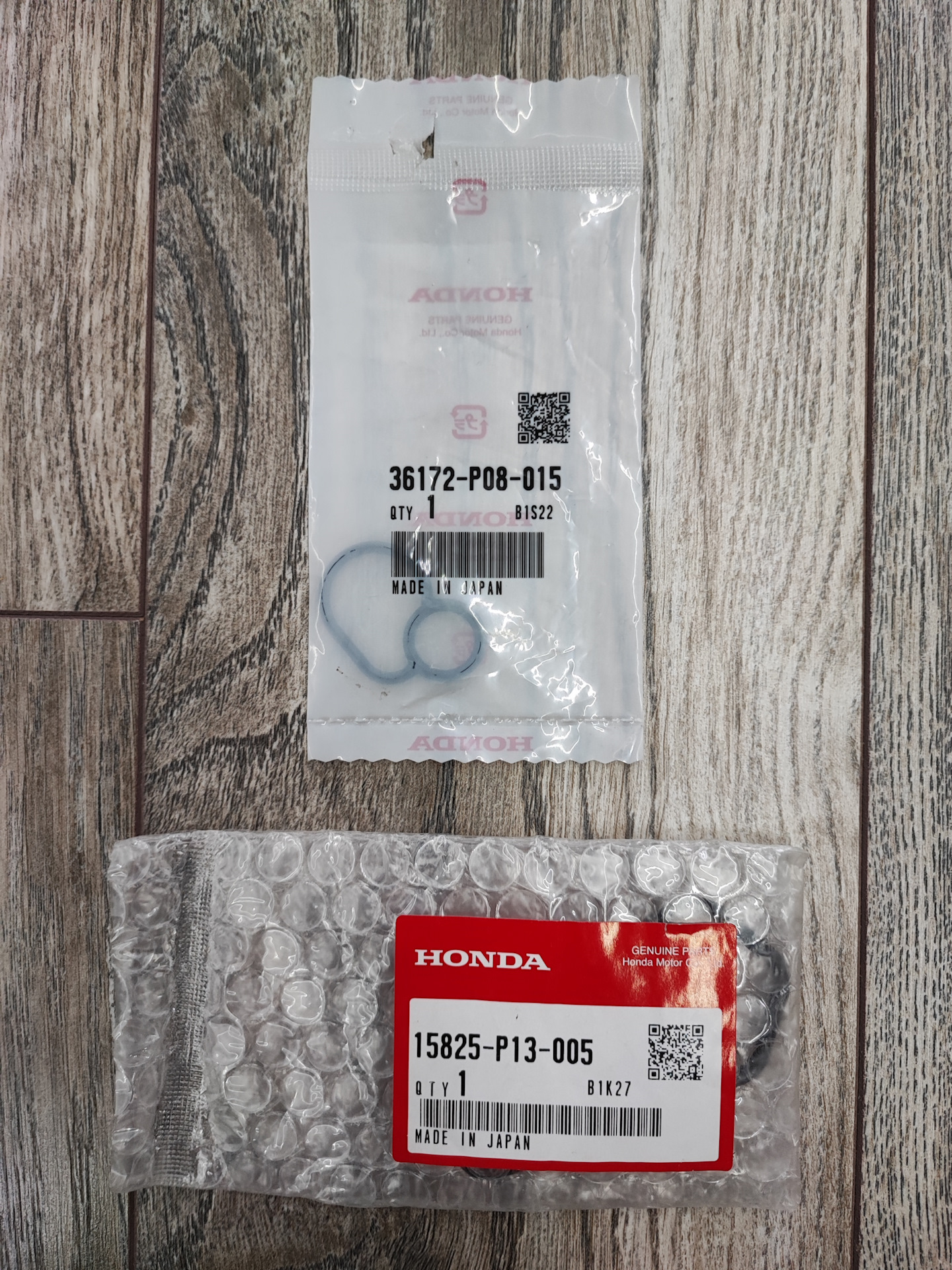

Прокладка клапана втек: Honda 36172-P08-015 и 15825-P13-005

4 вида оригинальных наклеек Хонды и только одна из них настоящая зч, не контрафакт )) под уф лампой проверял?

Помпа уг, (воет) надо было NPW брать

Помпу, посмотрим, завоет поменяем. Не видел отзывов плохих.
Прокладка клапанной крышки стоит такая на одновале, вообще ни каких проблем и подтёков, есть ещё люди, кто эту фирму ставил, проблем тоже нет.

а помпа 100р стоит новая
Ну так я купил ту, которую нашел номер. Вообще можно было купить и ту что ты пишешь, но номера у меня нет и я не знал его. Поэтому уже что есть.

Нормальные помпы, ходят отлично, мизерный процент возвратов по рекламациям. По крайней мере на одну замену ГРМ с жирнейшим запасом ее хватит.

я на помпе gmb проехал больше 60 к, нихрена не воет, с чего взял?
прокладка KP комплект был установлен по моим записям 30 тысяч назад, тоже все в порядке-колодцы сухие, шайбы не текут, прокладка сама эластичная.Советовал я детали к покупке.
ну потому что сталкивался с не одним десяток моторов, в тч и эфки, где есть противный слегка воющий звук, где помпа гмб стоит.
Ролили то точно г полное, они шуршат через 10-40 тыс в зависимости от езды.
Может и есть какой-то процент подделки, но на моем моторе, да и не только, народ ездит, все в порядке, воющий звук от неправильно натянутого грм ремня обычно.

на KP прокладках, почти все аккорды и торики в рашке ездят и никто не жалуется что текут они.Есть опят по BGA-сопли пустила по кругу из под шайб и по периметру прокладки-через 2.000 км.

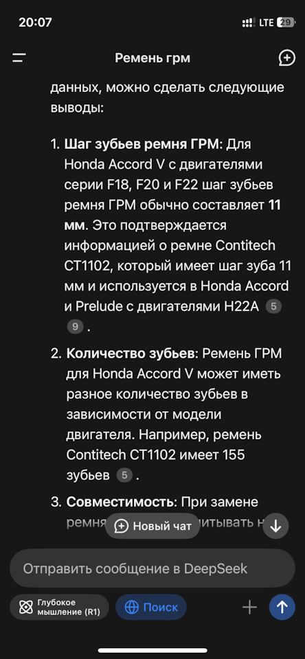

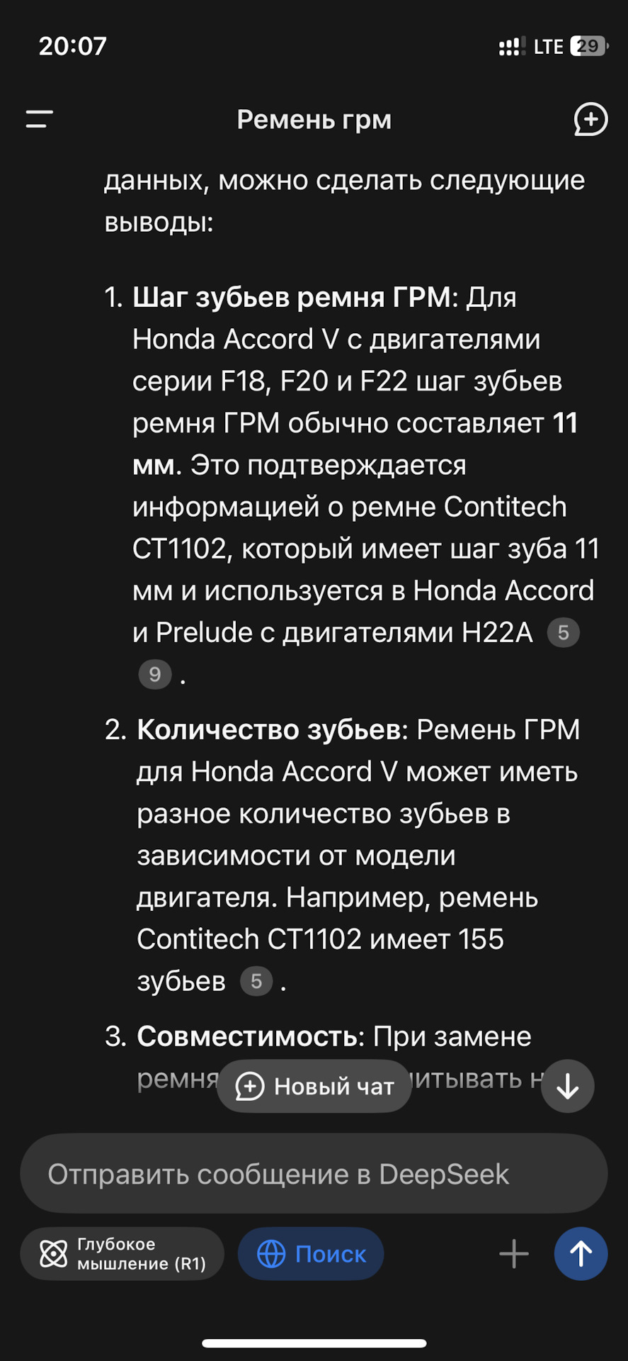

Добрый день а не замеряли шаг зуба того не подходящего усиленного ремня?
Не видел в этом необходимости, ремень только вот этот остался, знать бы к чему он подходит, можно бы было продать))
Sergio1989
Ищу на мотоцикл заменитель своему, наткнулся на инфу якобы с Хонды с грм
Так Хонды разные ездят с ГРМ))
У искусственного интеллекта спросил
Sergio1989
155YU24 и 155XR24 два разных ремня оказались вот и верь емексам
