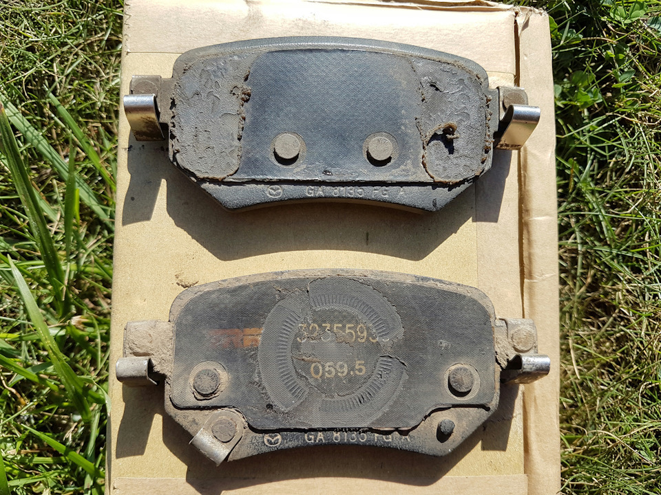

3. Замена задних тормозных дисков и колодок и профилактика суппортов (Тормозные диски задние Hi-Q SD4423, Тормозные колодки задние Hi-Q SP4070)
После проделанных работ коробка стала мягче работать, изменений в торможении не заметил.

Не правильно поставили колодки. Поменяйте местами внутреннюю с наружней, будет неравномерный износ и скрип если этого не сделать
Как это понять по фото?
mishanya71rus
Пока ничего такого не замечено, уточню у ребят в сервисе.
Спасибо за информацию!
mishanya71rus
На электроручнике одна колодка наружняя, одна внутренняя, местами их переставлять нельзя, они разные. И кстати, вы скорее всего правы, на сервисе, судя по фото, перепутали колодки местами. Интересно, как они насунули суппорт ушами на выемки? ТС, а поршень они вкручивали в суппорт, или вдавливали?
mishanya71rus
Аха, думал только мне попадаются такие сервисмены))
Тоже плять поставили колодки неправильно и ездил так полгода ничего не скрипело. Потом сам полез обслужить и ппц как долго матерился. Думал че так диски новые быстро повело(думаю что из за этого). Но это была м6 первого поколения.
А как понять какая внутреняя а какая наружняя ?
Посмотри фото выше в комментарии. Там явно видно след от цилиндра на внутренней. А на другой два шипа которые мешают цилиндр если поставить не правильно
Gerion1
По идее скрипун должен стоять на внутренней колодке внизу
Gerion1
Которая легче это внутренняя
А тяжолая самая ето наружная
