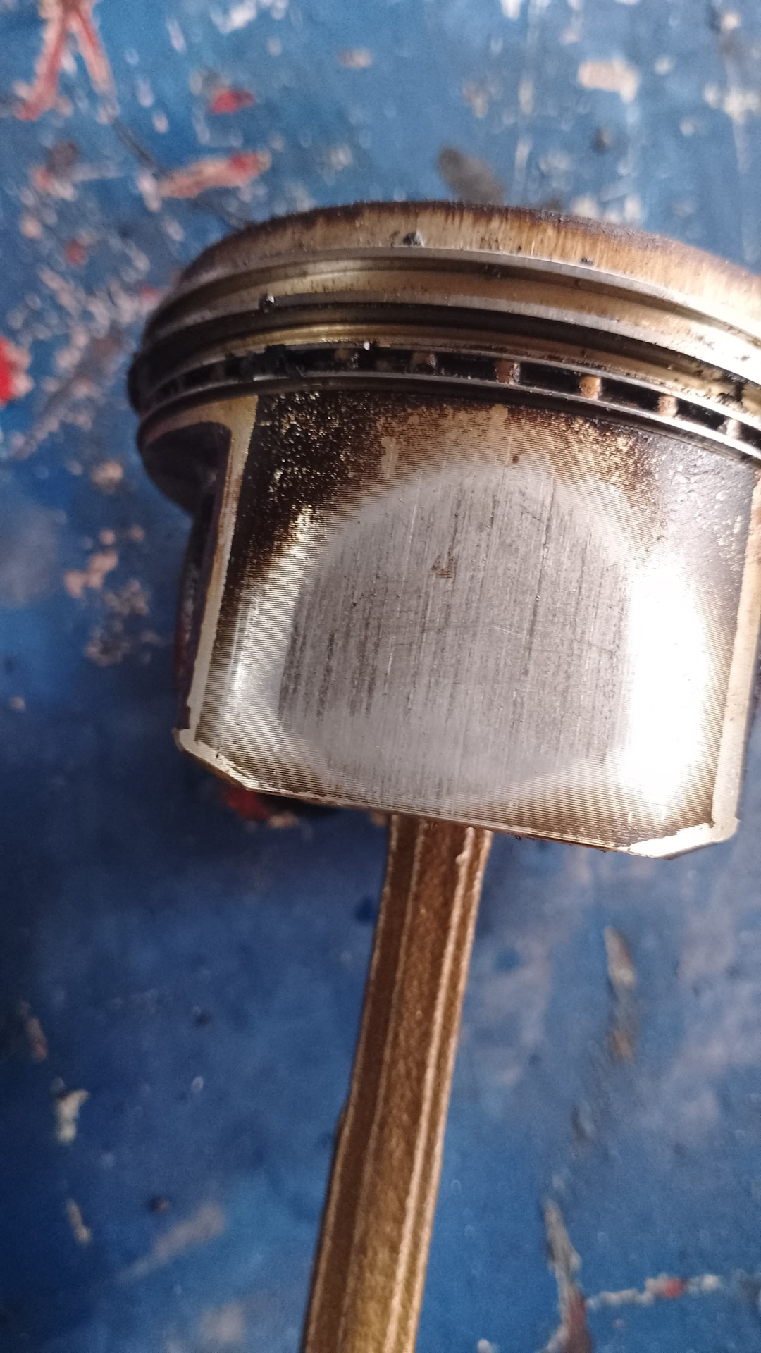

Итак имеем два двигателя. Тот который был с завода и стал кидать масло в воздухан, был заброшен в гараж на долгие 6 лет…(далее по тексту будет обзываться родной) и тот который застучал (стуканувший).

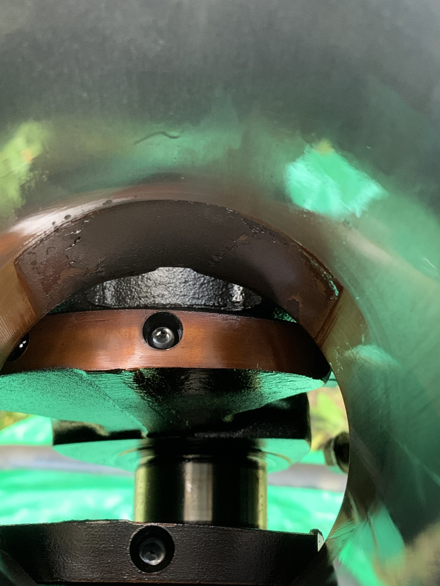

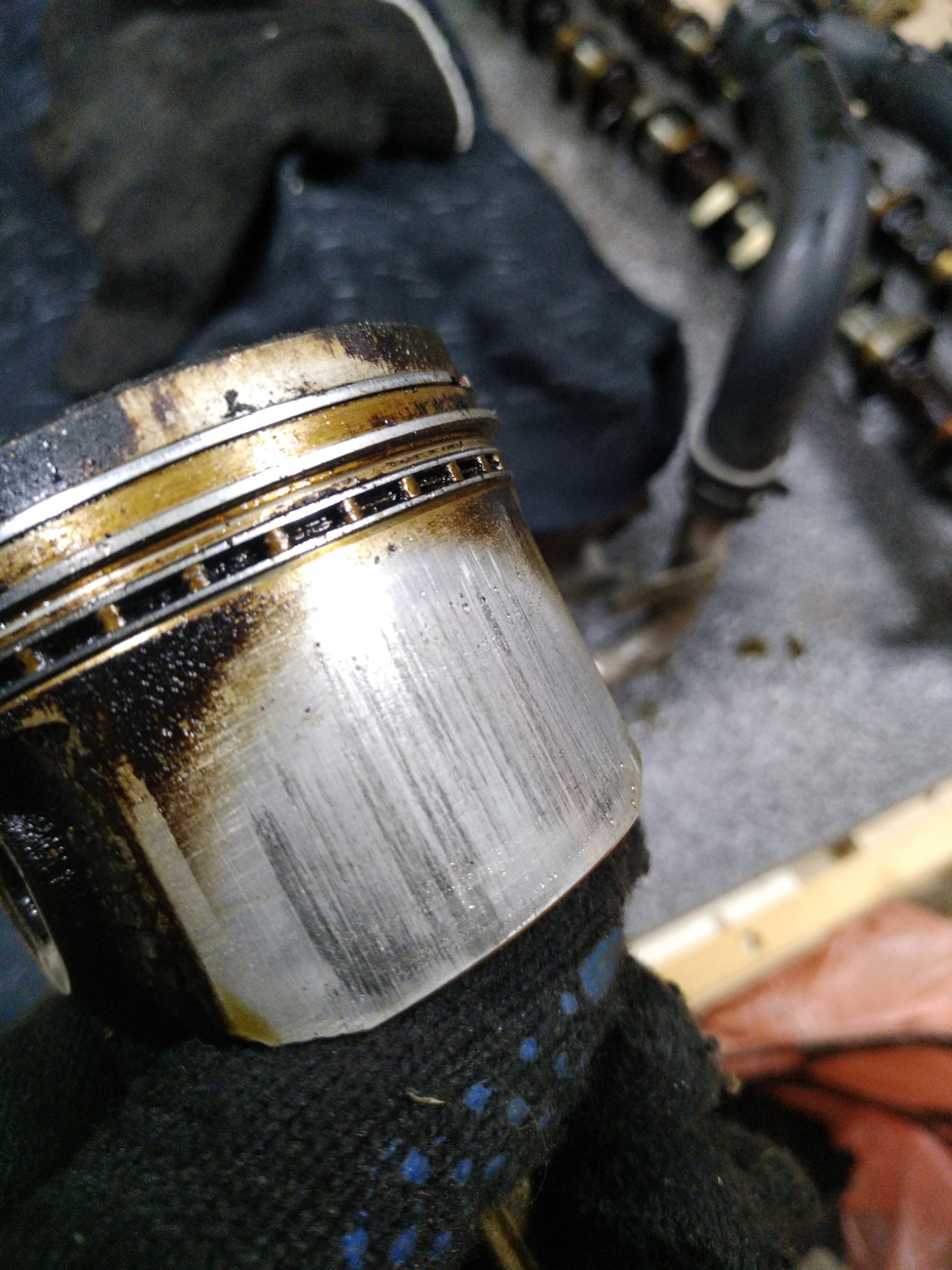

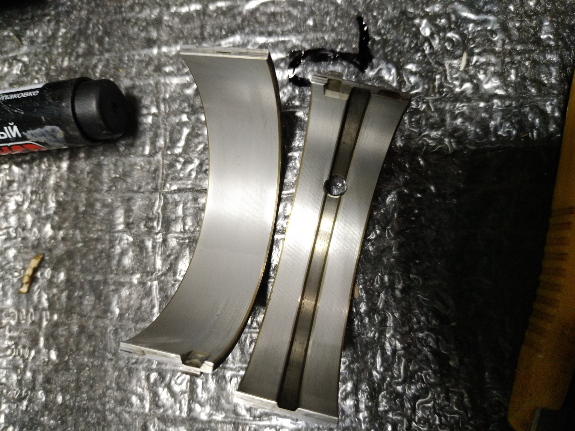

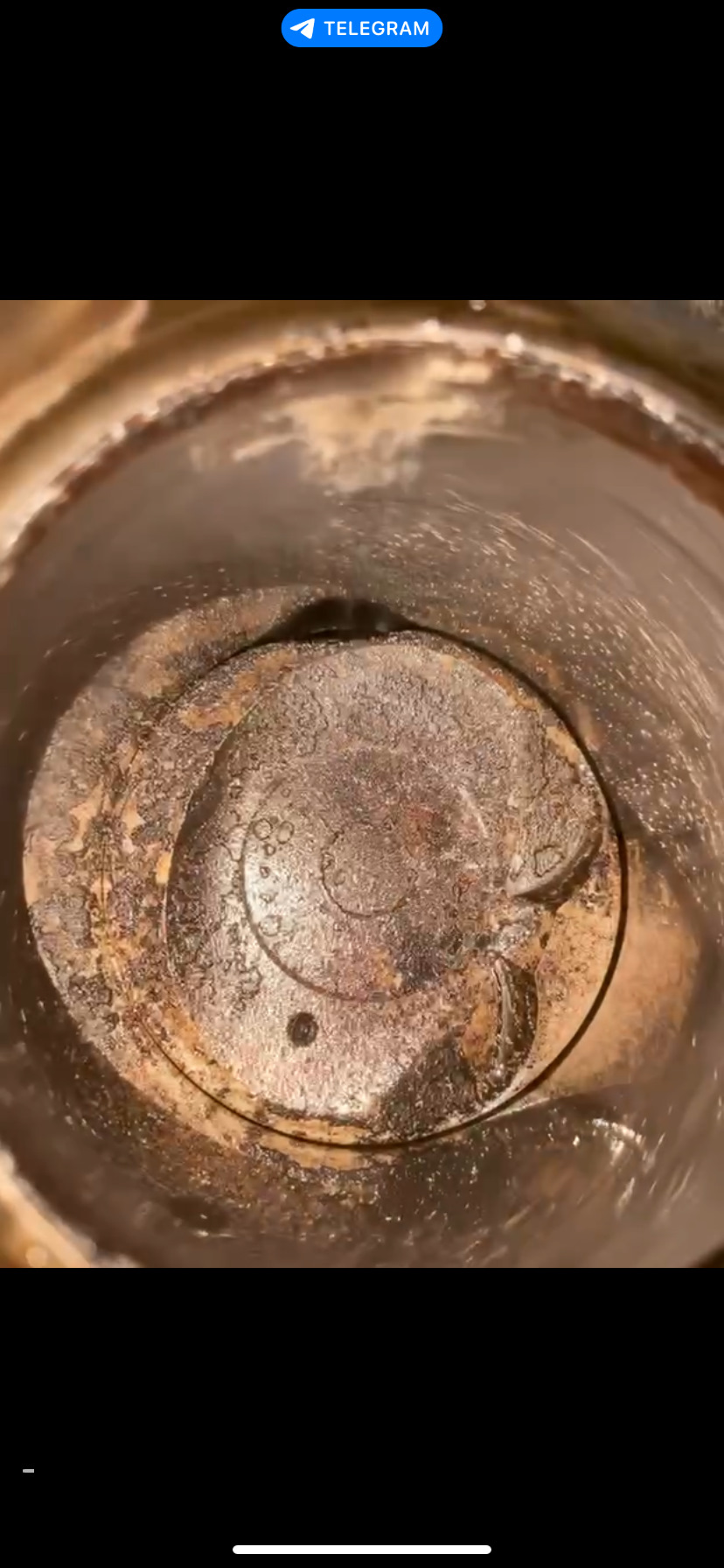

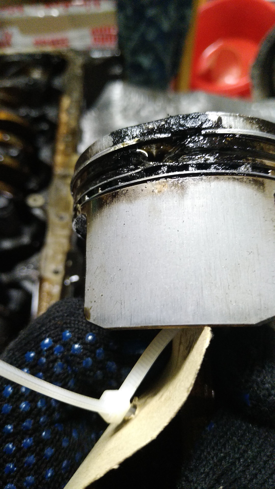

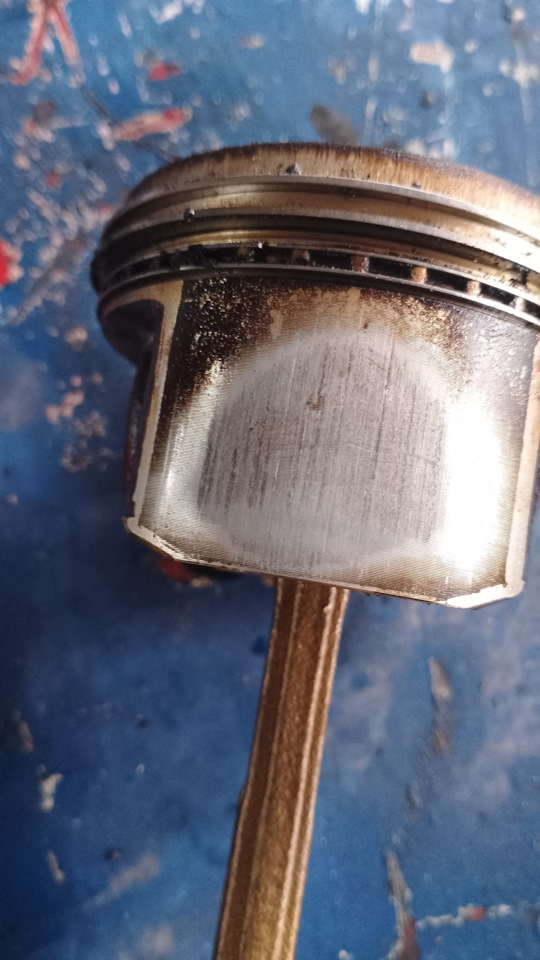

Сначала вскрыли родной двигатель. Причина кидания масла в воздушник — в 4 ом горшке откололся край поршня и впечатался в стенку цилиндра. Хона нет, в горшках зеркало. Кольца (маслосьёмные) естественно залегшие. В остальном норм. т.е. вкладыши колена и шатунов в состоянии " у жигулей такие с новья стоят(как брат сказал). Сначала решил что этот мотор "в утиль" (из-за блока), но как показали дальнейшие события-мы ошиблись. Далее вскрываем стуканувший. Картина такая- поршня с задирами, колено уже точенное под 0.25.состояние вкладышей явно хуже чем на родном.

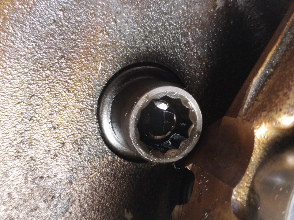

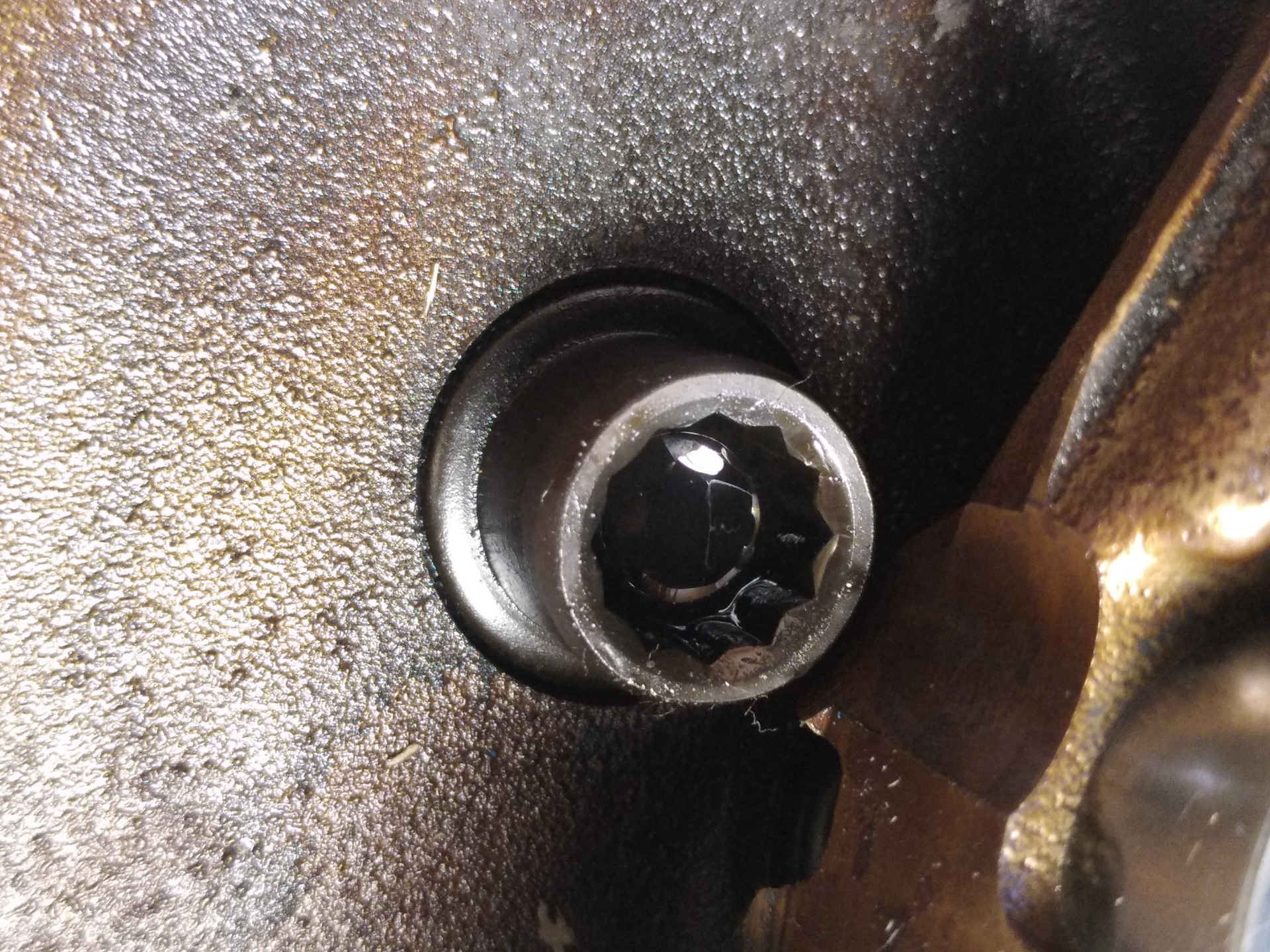

И да, на болтах гбц на стуканувшем моторе не было НИ ОДНОЙ ШАЙБЫ! сукачёзанах?

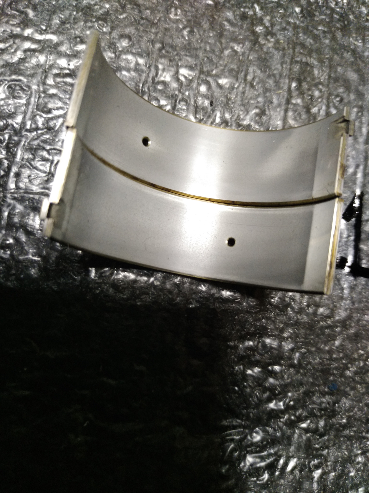

Думаю стуканувший мотор уже "получал".в записях я неоднократно упоминал(регулировка клапанов, замена маслонасоса) что видно было- внутрянка была засрата, кое как почищена …паходу махнули кольца в лысые горшки, блок не точили, точнули колено и на этом всё. кольца "продержались как раз 60 тысяч км и потом нчался дикий жор масла…
В итоге было принято решение реанимировать родной мотор. Точить блок под ремонтные поршня. Промеры показали — колено и бошка "в порядке" и вмешательств не требуют, состояние всех вкладышей околоидеальное поэтому собирался мотор на них же.
В блоке элипс 13 соток. расточка "спасла" и так же "убрала впечатанный кусок в 4 цилиндре.

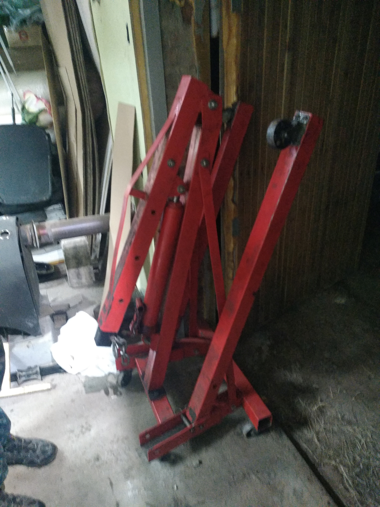

Товарищ одолжил гуся-реально удобная штука…
Вытаскивали без бошки. Вдвоём. Ставили тоже без бошки но уже втроём. Т.к. двое заводят- третий ловит с ямы стык акпп и двигателя (акпп оставалсь на месте -подомкраченная). Для разборки и сборки соорудили что-то типа стола(из обрешотки от груза из ТК). в нём сделали с краю пропил…что бы можно было шатуны ставить и к колену прикручивать…(фото не сделал).
Штаны отвели в сторону, привязали веревкой к стакану. Компресор кондёра так же.

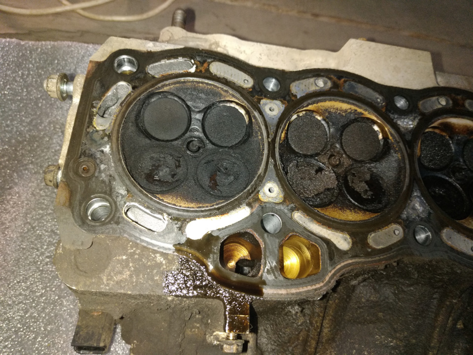

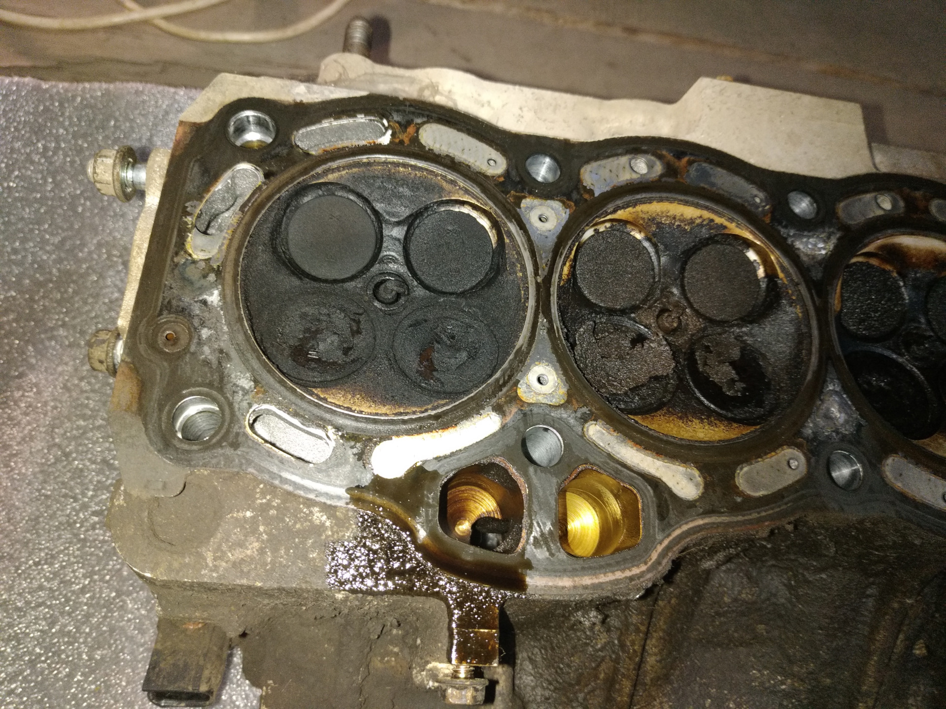

ГБЦ родного мотора(со стороны клапанов) была все в саже, говне или хз в чём)
Клапана снял(подписал), зачистил, притёр. Проверил керосином-держат. Бошку в мойку, затем меняем мск и регулируем клапана. зазоры старался выставить в максимальных допусках. Т.к. была притирка и в последствии немного "прихлопаются". Для удобства поставил на блок стуканувшего мотора (подложил старую прокладку гбц).
К этому времени уже приехали поршня и блок вернулся с расточки. Шатуны и поршня свозил к знакомому механеку дабы он их перепресовал(снял старые поршни -поставил новые)-ибо сам не рискнул…
Подкидываем новые колечки и втыкаем всё это дело в блок.

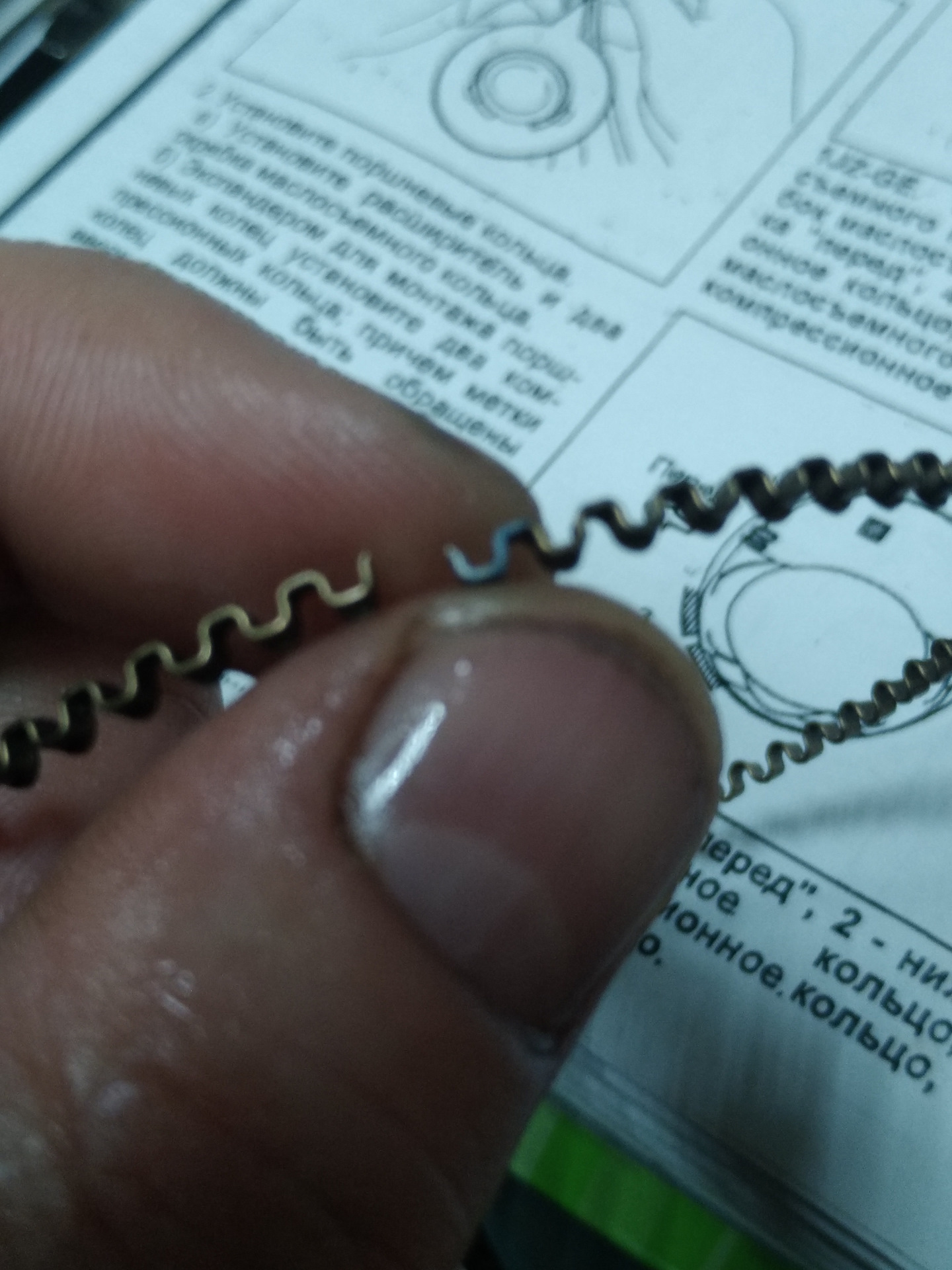

С кольцами интересно. На заводских маслосъёмных колечках "волна" вертикальная и замок в виде тонкой проволоки внутри а на ремонтных(TPR) "волна" горизонтальная и замка нет. просто ложатся встык…
Одевая на первый поршень с кольцами промурыжился часа полтора- т, к раньше сам не делал…боялся сломать… (заказывал с Владика-ждать новые нуевонах…й). зато остальные пять махнул минут за двадцать все)))

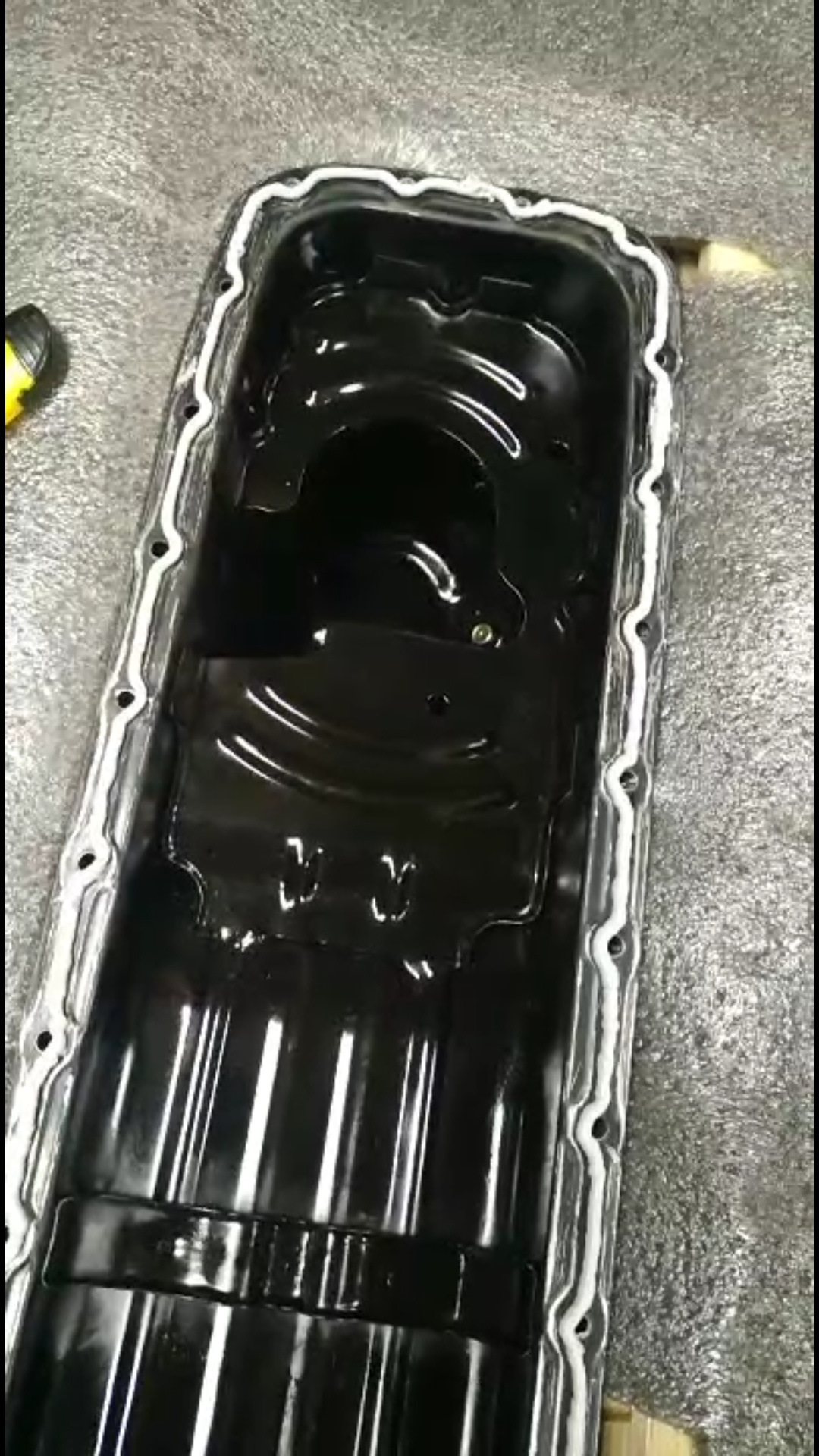

затем чистим(заранее) поддон и садим на герметик (мотор на столе кверх ногами-). Колбаса получилась толстовата, в мурзилке прописано 3-5 мм. Отмерили(да да бл.ть.реально вымеряли отверстие в носике линейкой-ну да.бывает) . сделали 4 а когда начал наносить стало побольше…
но учитывая что снаружи выперло совсем чуток то и внутри д.б. норм. тем более он простоял(мотор) после сборки низа сутки.а запуск был через двое…так тчо если что и вылезло немного в сторону внутрянки то теперь уже не отвалится.

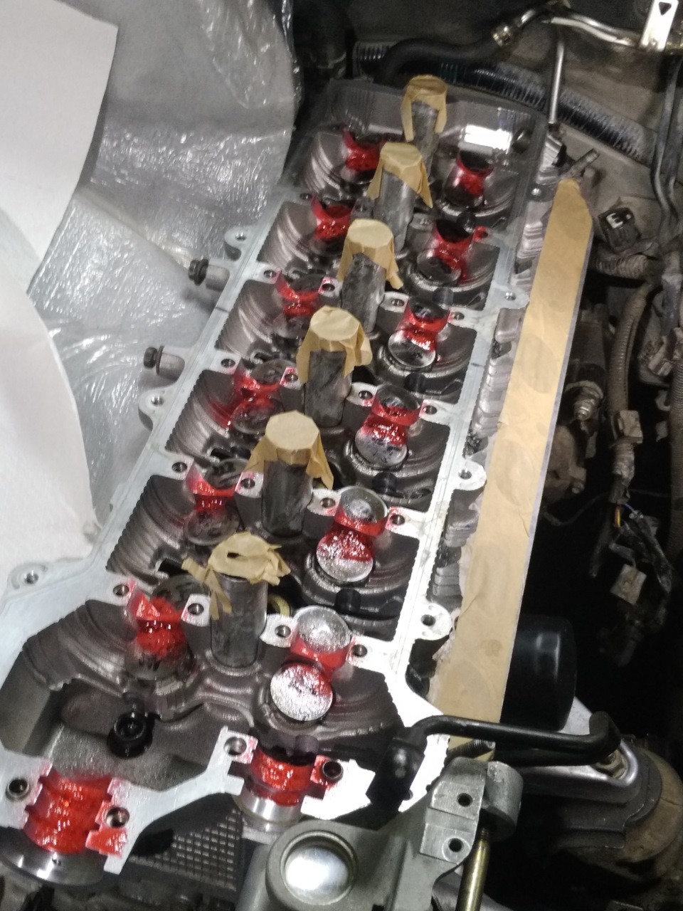

Затем секс "без греха но досыта" с впихиванием бока в моторный отсек… Установка бошки(пустой) и сборка всей требухи по низу и сбоков (штаны, кондер, массы понизу и т.п.) .
Далее было пистец как "круто, интересно и ахуенно"… Из-за своей невнимательности(тупо на ровном месте) я чуть не попал на повторный съём головы с заменой клапанов.
Кто "шарит" тот уже понял что речь про проёб меток при сборке…
Я такой накидываю нижнюю крышку грм, накидываю шкив колена…потихонечку кручу ВЛЕВО …ищу метку…вижу метку-ДУМАЮ НУ ВОТ, ЗАЕ.СЬ, МЕТКУ ВИЖУ ! Начинаю ложить распредвалы… Положил.накидываю шкив распредвала…вижу что метка сверху не доходит до отлива на крышке. смешена влево на пару зубьев… думаю че за хня7 беру ключик на 24 и потихонечку доворачиваю валы до метки…Замечаю что чтото тяжеловато валы "идут".потом как то резко вжих…пошли легко…и метка уехала уже вправо на пару зубьев. Опять закралась мысль что"это жжж неспроста". пытаюсь подтянуть назад(уже прям тяну пистец как аккуратно по милиметру) чую что валы СТОПОРЯТЬСЯ! смотрю вниз . на шкив колена…смещен от ноля вправо на пару градусов… отвожу его руками вправо градусов на 30… пробую выставить распредвалы-КРУТЯТЬСЯ И СТАВЯТСЯ ПО МЕТКЕ. начинаю возвращать шкив колена к нулю и…ска чую он упирается не доходя примерно пять градусов … сижу, курю… мысли о пиздеце уже близко…
Снимаю валы… ставлю в первый горшок маслянный щуп… кручу потихому шкив… делаю оборот .смотрю на него и …
впервый раз когда крутил шкив я увидел метку ВМТ.и с чистой совестью начал ставить валы… а надо было докрутить еще левее и тогда бы АЛЁШЕНЬКА увидел бы вторую НУЖНУЮ метку… 60 ГРАДУСОВ ДО ВМТ…

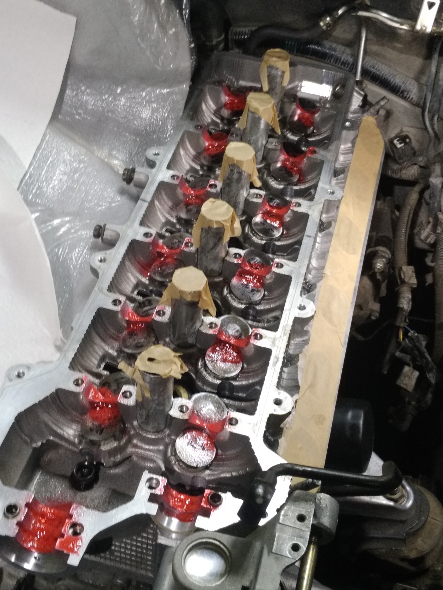

Дабы не снимать бошку для проверки состояния клапанов\(а это минимум новая прокладка -3500 рэ) я выставил метки(уже как нужно) накинул ремень и прокрутив валы несколько раз промерил снова зазоры в клапанах. зазоры совпали с теми что выставлял перед сборкой…в некоторых местах даж уменьшились на 5 соток. значит "пронесло"…и при первой сборке когда клапана уперись в поршень они его тупо толкнули вниз…
Меня спасло то что я сразу не накинул ремень грм… Я в тот вечер несколько "кирпичиков отложил" )))))
Вот вроде бы всё элементарно.много раз выставлял метки, менял ремень и так лазил…а ска один "щелчок еплом" и могли бы быть последствия…

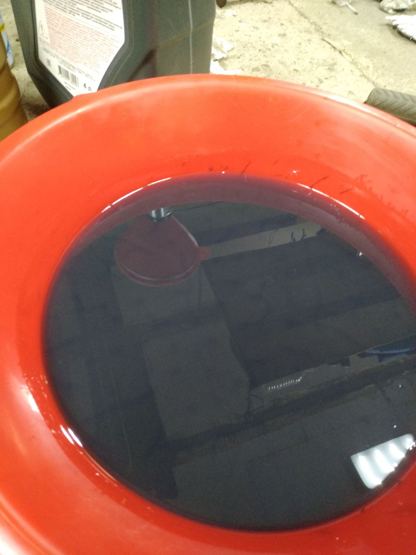

Завелся почти сразу…на 5ой секунде… без эксцесов… тьфу тьфу тьфу…
Дали поработать пару минут…глушим.лезем в яму осматривать где чё бежит-не бежит… Полез не зря… Со стыка топливной магистрали капал (бодренько так) бенз.и сверху на топливной рампе тоже ссал из под болта(при разборе сбрасывали давку через него-плохо затянул). всё протянули…запускаем…Греем до 70 градусов(по елме) глушим и оставляем машину в покое до следующего дня. На след день заводим…прошреваем до рабочей.ждём пока откроется термостат.даем потарахтет еще минут пять и глушим. Затем слили масло первого запуска…
на щупе было как "слеза".а вот слилась жижа болотного цвета…
а проработало оно каких то минут тридцать… три запуска… Значит не зря мне братка сказал так сделать…)))

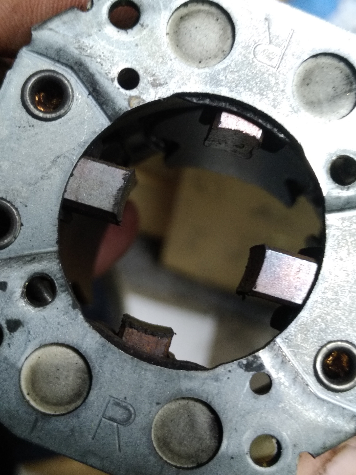

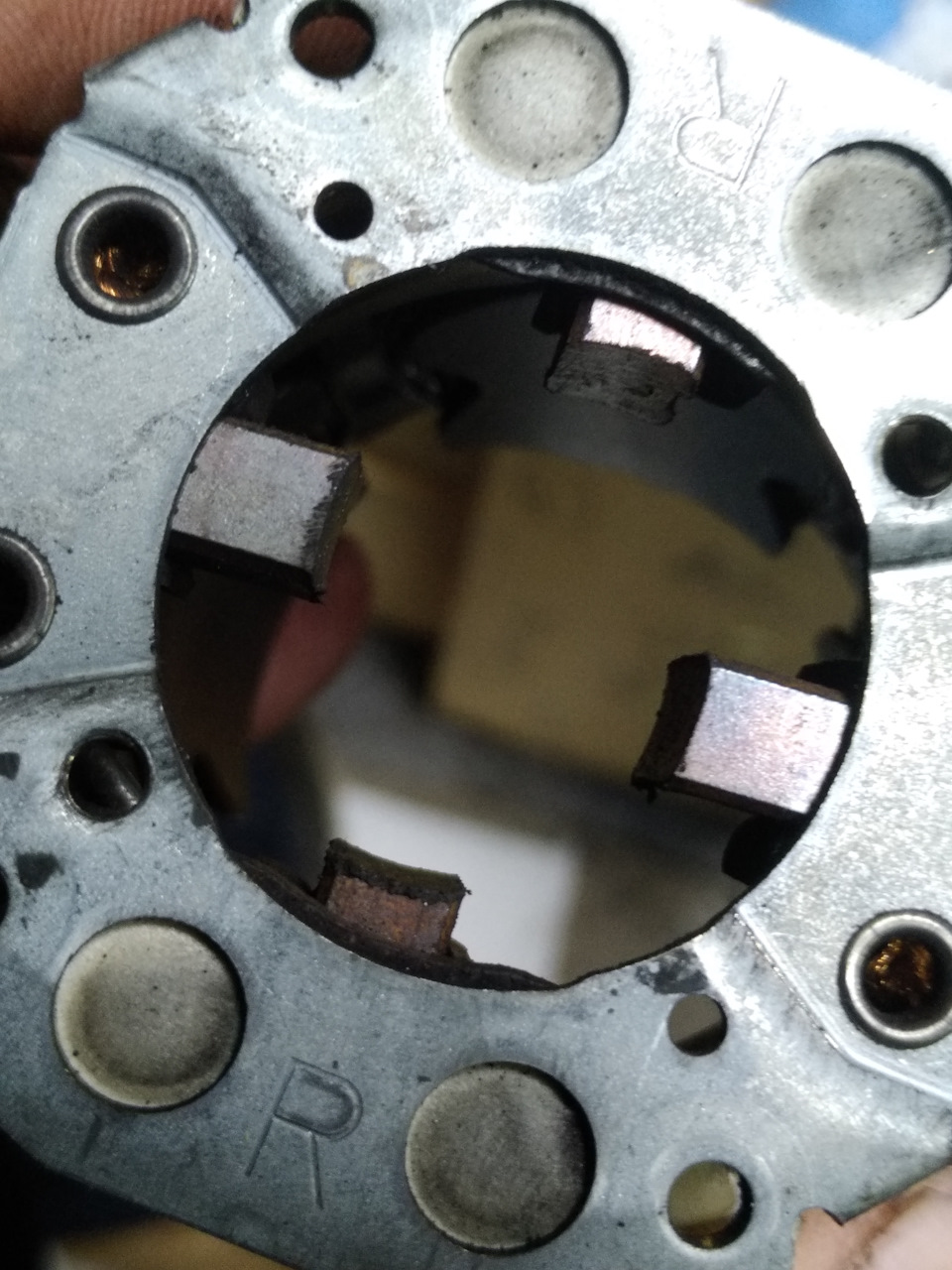

Щётки вскоре возможно придётся махнуть.
хотя менялись они два года назад…в первую зиму после покупки…
да, стартер оказался редукторный.что радует…сейчас маслает как бешенный)))

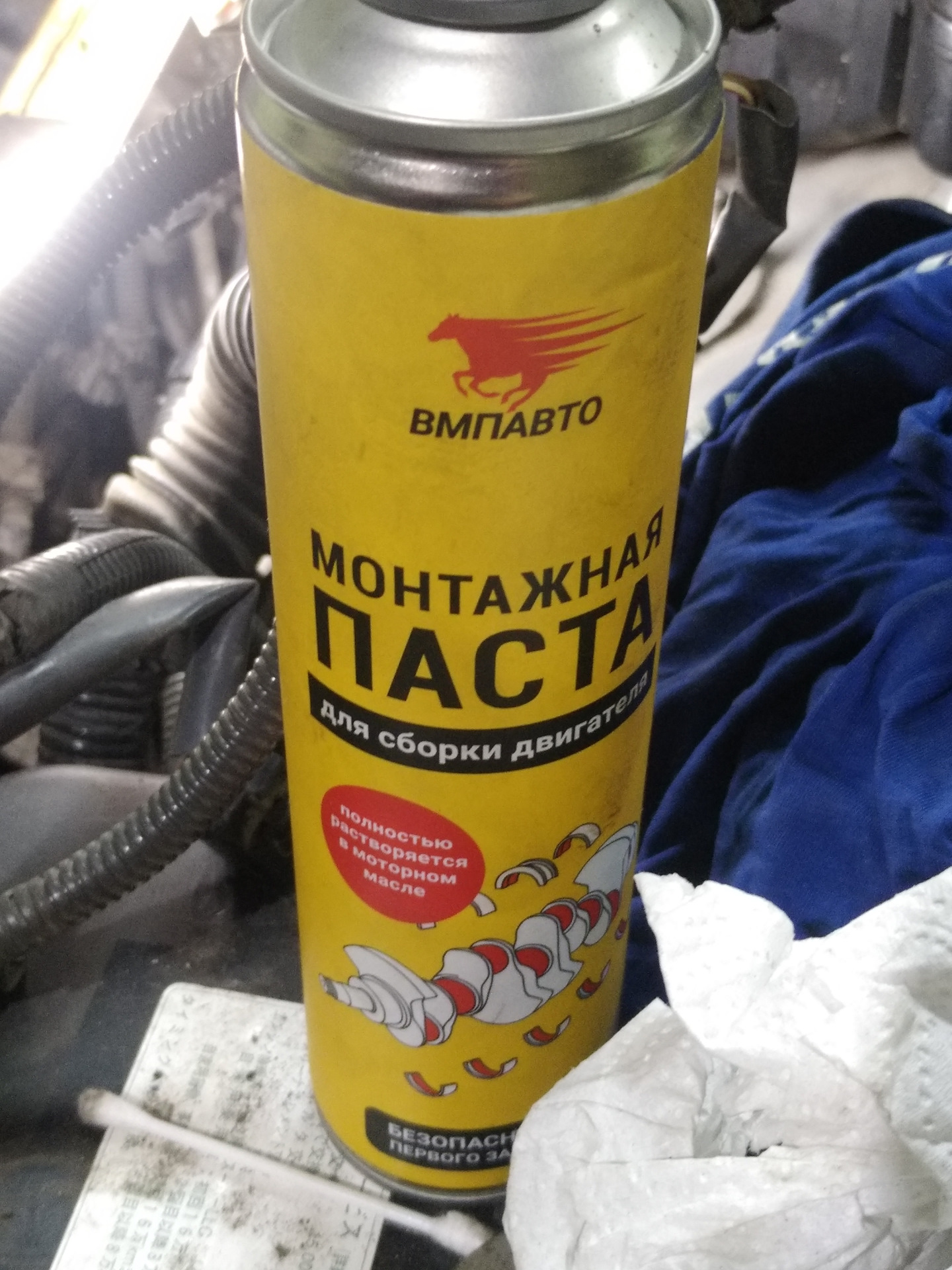

-Смазка для двигателя Монтажная паста для сборки двигателя VMPAUTO 400ml 1424 -934 р
ВОТ ЭТУ ШТУКУ РЕКОМЕНДУЮ ! наносится на колено, распредвалы, бугеля… можете загуглить за неё в интернете. лично я не пожалел что купил.

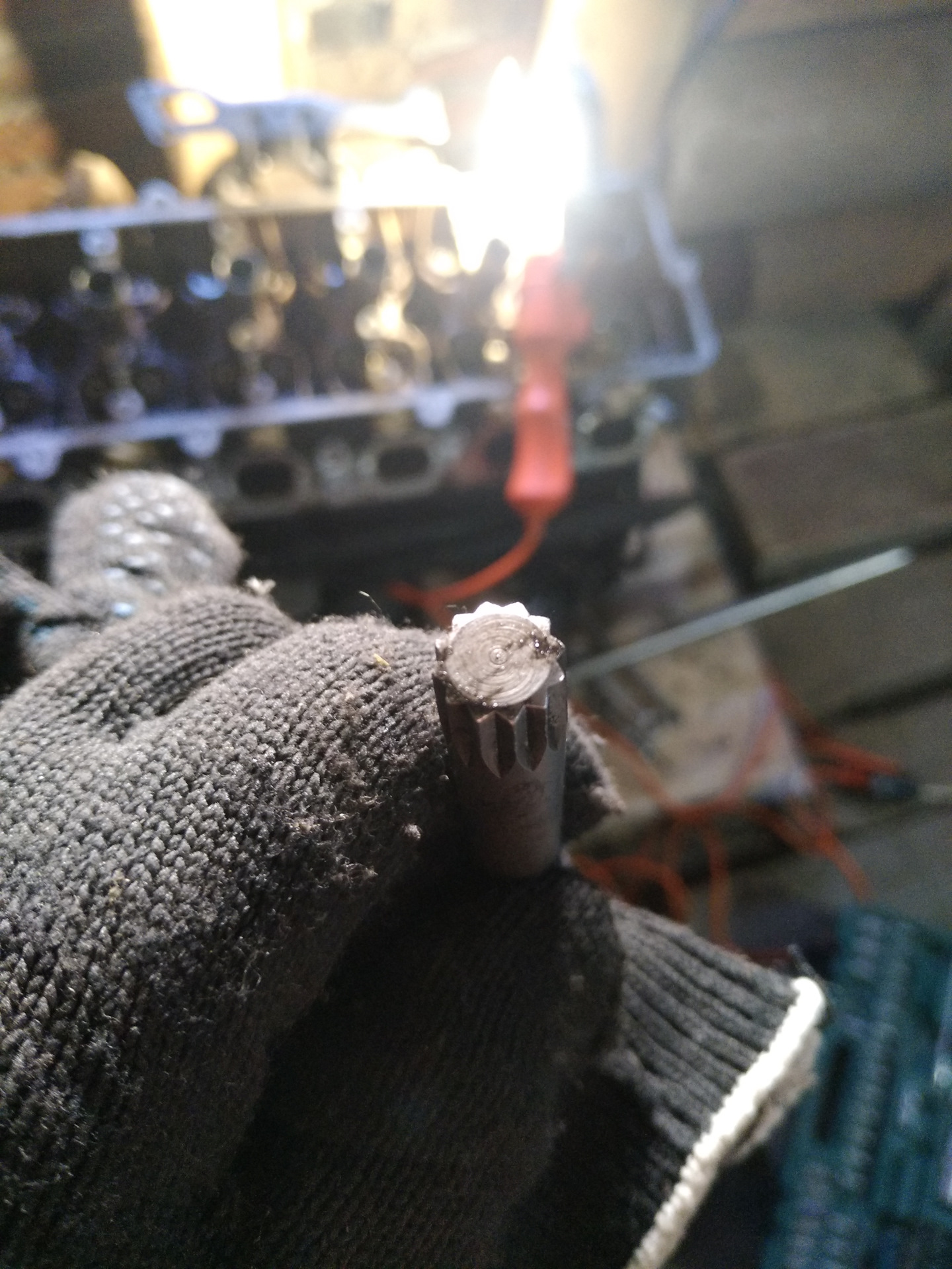

без этой биты болты не открутить.

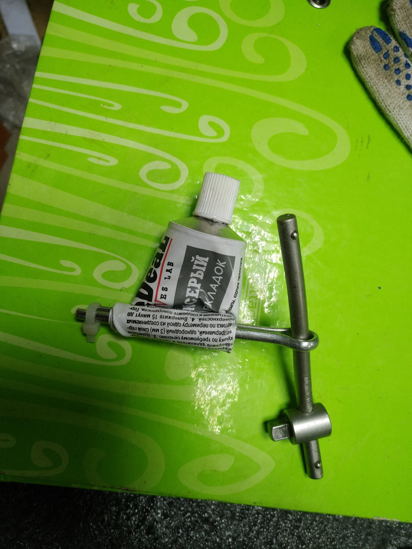

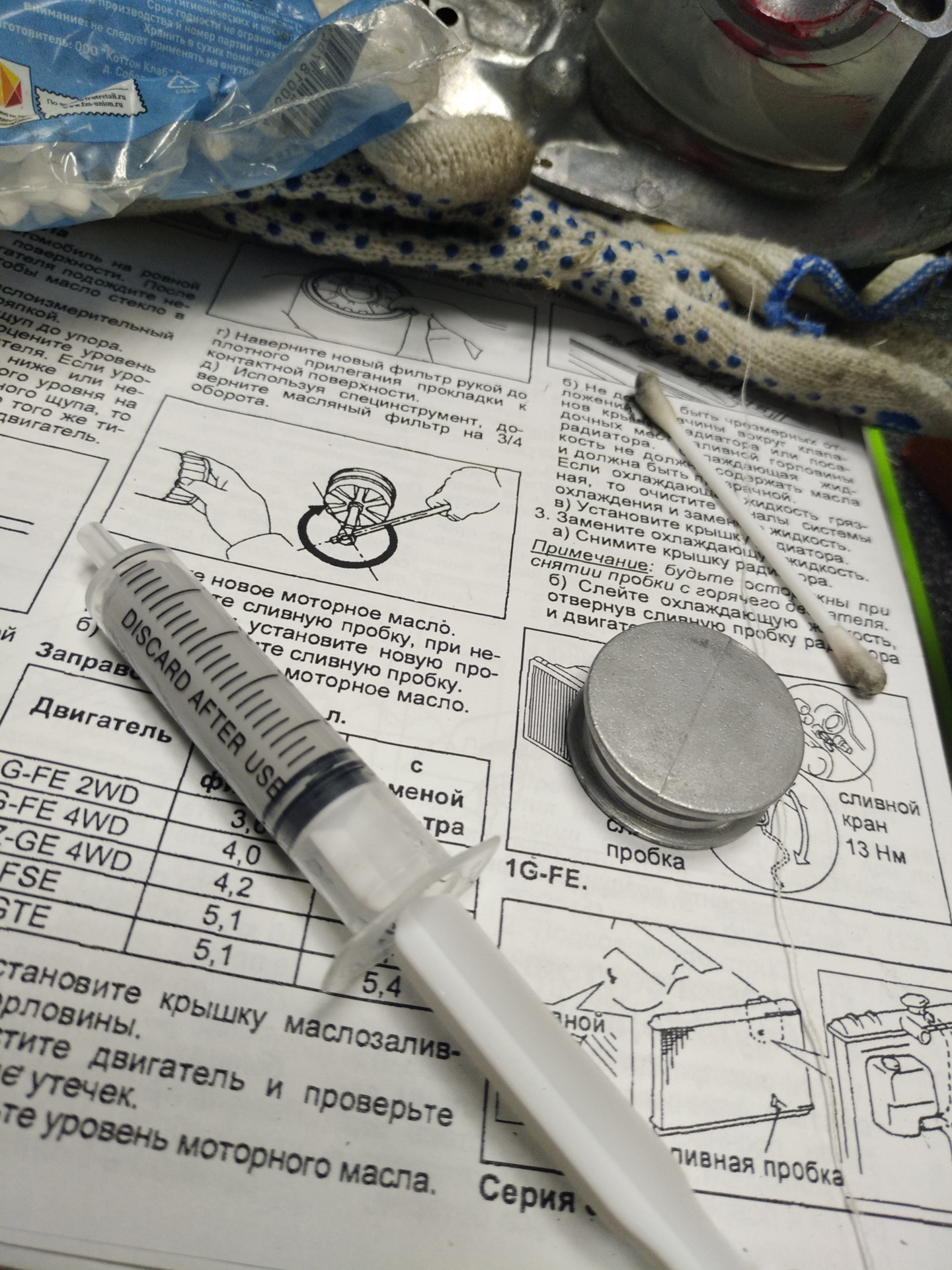

Пару слов о герметике. Юзал как то Витька (виктор рейнз) так вот там в коробочке есть спец скобка для облегчения выдавливания герметоса из тюбика. на дон гиле такой штуки нет. Сварганил из подручных средств. В стройматериалах купил шплинт, с одной стороны стянул пластиковой стяжкой, с другой вставил сверло)))

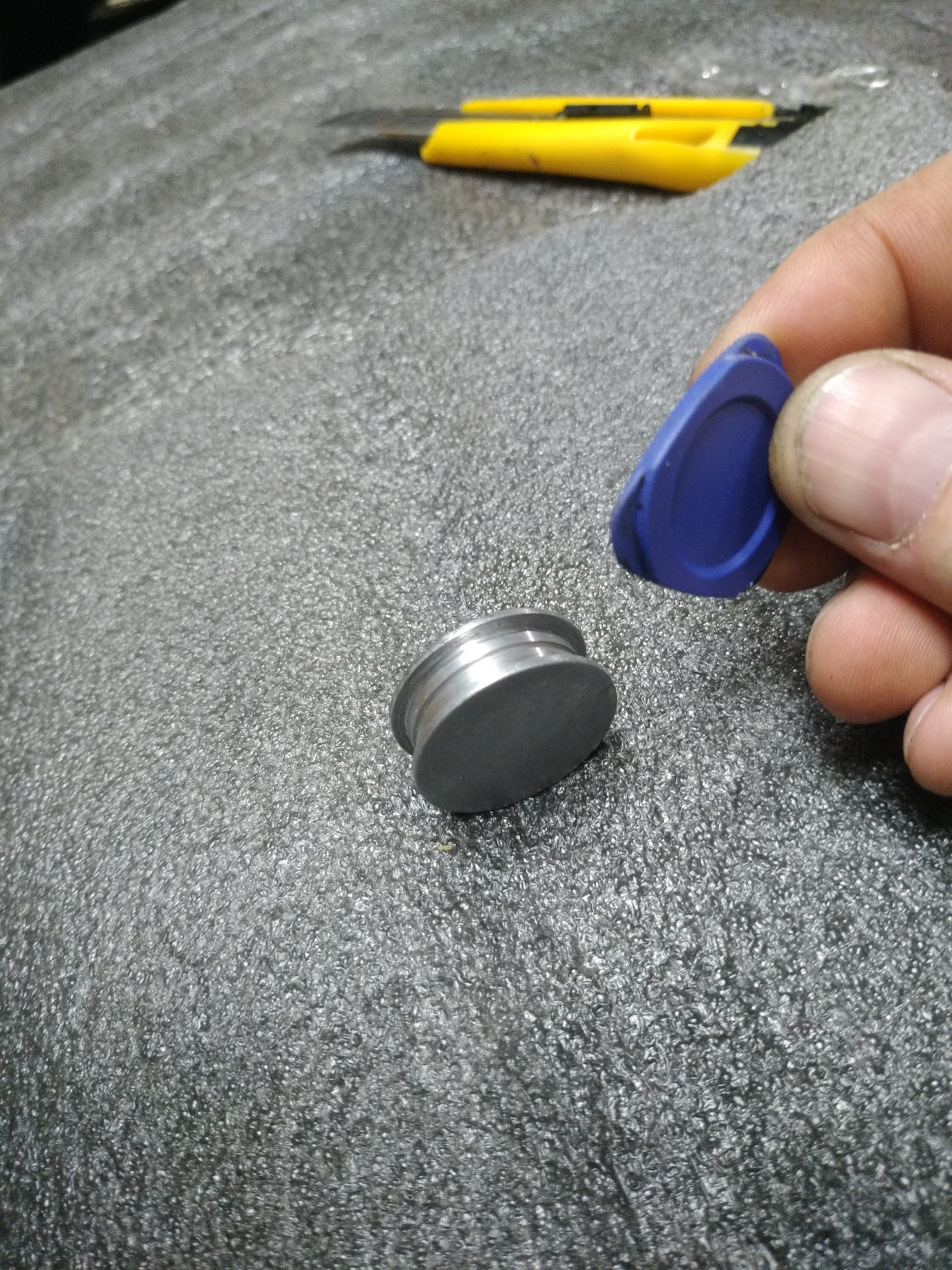

для удобства нанесения герметика под лобовую крышку распредвалов использовал простой шприц на 5 мл… удобно дозировать, полосочка получается тоненькой, лишнего не выдавливается потомиз под крышки
для очистки старого герметика с этой самой крышки и заглушки в ней(фото выше) а также плоскости поддона движка удобно использовать пластиковую фиговину из набора для замены дисплея на смартфоне(алиэкспресс рулит.)
Про пасту для монтажа в виде спрея упоминал выше
штука удобная, а за счёт красителя видно где нанёс а где пропустил
при запуске мотора вымывается моторным маслом…
про биту для болтов ГБЦ

Точно так же треснул поршень именно в 4 цилиндре, очень интересно почему так происходит
знаешь у меня на двух моторах (бимс и не бимс) были проблемы именно с 4ым горшком… Правда с клапанами (впускной клапан садился сильно и срегулировать стандартным размером шайбы/стакана уже не получалось)но всеже…На движке который капиталил откололся кусок поршня .и тоже в 4ом…могу предположить что либо какойто "конструктив" неудачный либо просто совпадение…🤔

голову положил на пустой блок(подложил старую прокладку гбц)…накинул валы(можно по одному)…промерил…снял валы…промерил стакагы…высчитал нужные размеры…заказал каких нехватало… собрал…перемерил и все😁
Получается где зазоры не стреляли, туда покупал новые стаканы?
ну да…
думал вобще все переставлю со старого мотора…но нифига…размеры не те оказались😁…
часть подошла родных, часть со второго мотора… частт докупил…
Позже ВСЕ СТАКАНЫ поставил новые…
Вчера доводил зазоры до "идеала".Очередной загон перфекциониста😂… часть стаканов снова заменил на новые… Выпуск сейчас весь 0.3… а вот со впуском немного пролетел… Нехватило стаканов размером 5.38…Проблема в том что стаканы "под заказ"…А те что есть в наличии-нынче стоят неепически дорого…Мне проще(дешевле) подождать недельку полторы и снова разобрать мотор…(хотя и зае…ло уже конкретно…разбирать/собирать…это не сложно, но просто устал😁). и вроде все прикидывал и пересчитывал…а всеравно 6 клапанов выставились 0.15 а 6 в 0.2…

Привет, подскажи а у тебя поршни не люфтили при разборке? Сейчас тоже капиталю и заметил что поршни в цилиндрах немного люфтят, причем все одинаково, вот думаю это норма или нет
малость было… а тот в котором кусок порщня отколося тот вобще хорошо гулял))
насчет того норма это иди нет не готов сказать…навергое на новыдх плрщнях с ноавми кольцами какой то минималтный ход может и должен быть…но врятли такой чтобы прям болтались
помню когда в расточкнный блок поршня опускал то двигались плавно…малейший наклон и их клинило …т.е. зазор есть но прям минимальный

Приветствую, подскажи номер биты для болтов гбц.
приветствую. в тексте вроде же указал))
D10M75M12A
