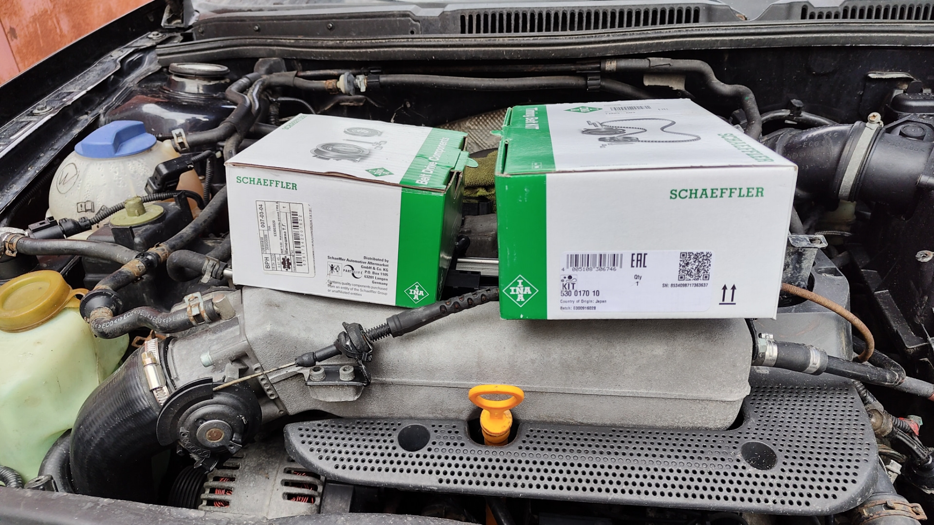

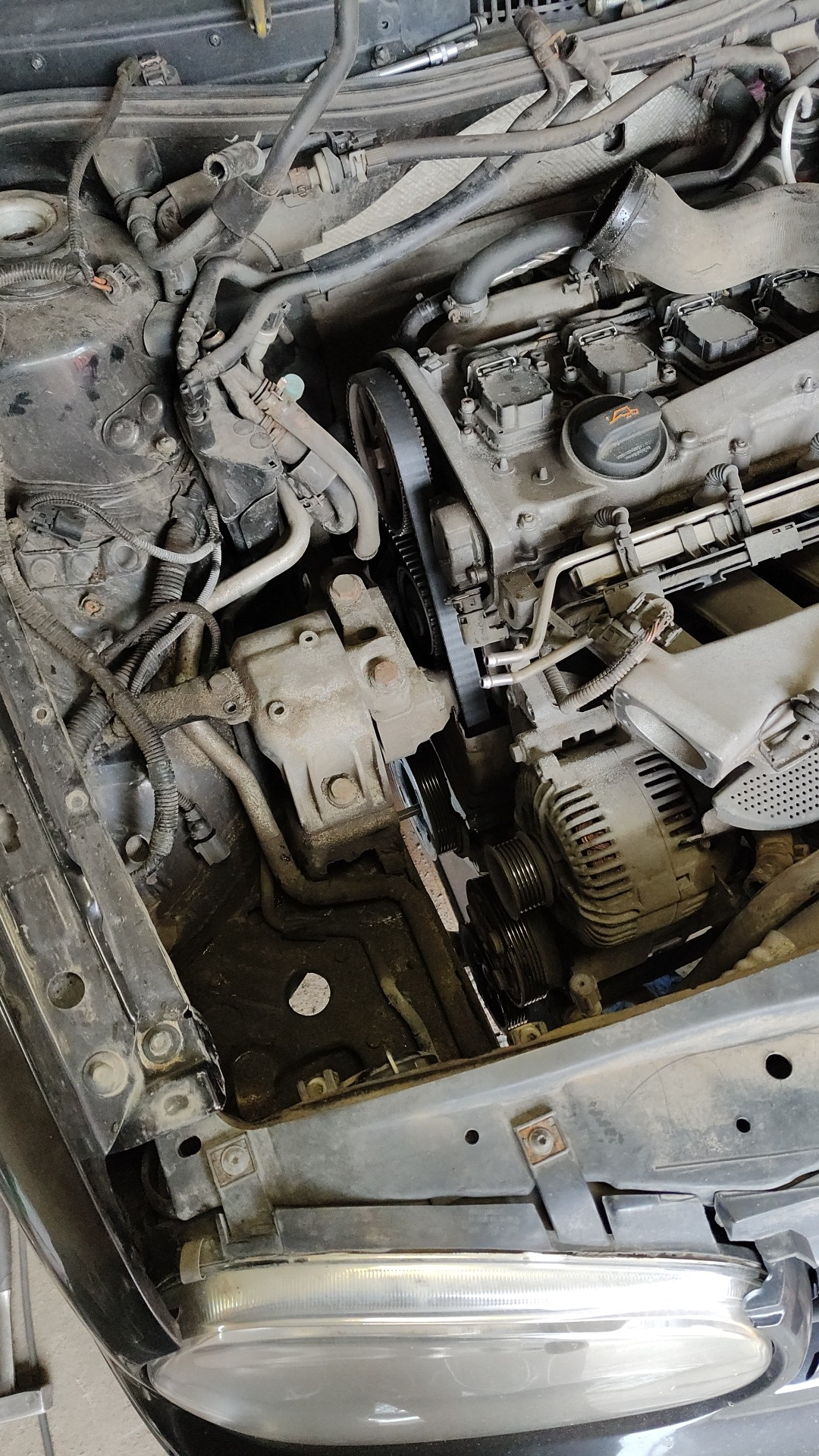

Давно ничего не писал, так как ничего не ломалось, пришло время менять ГРМ, так как с прошлого раза уже прошло 60000, все по классике в этот раз решил заказать комплект INA 530017010 Комплект ГРМ Audi/VW 1.8T 20V AGN/AGU/ARZ 97>
так же натяжитель
533 0030 20 Натяжитель ремня ГРМ AUDI/VW/SKODA 1.8,1.8T 96=>
плюсом
помпа DAYCO DP028, так же
приводной ремень CARBERRY 6DPK1195
026143P Прокладка клапанной крышки
Менять решил сам, тут на драйве много информации в общем заняло около 5 часов, самое сложное собрать обратно, фото либо не делал, в основном информацию для себя тут пишу, что бы не забыть.

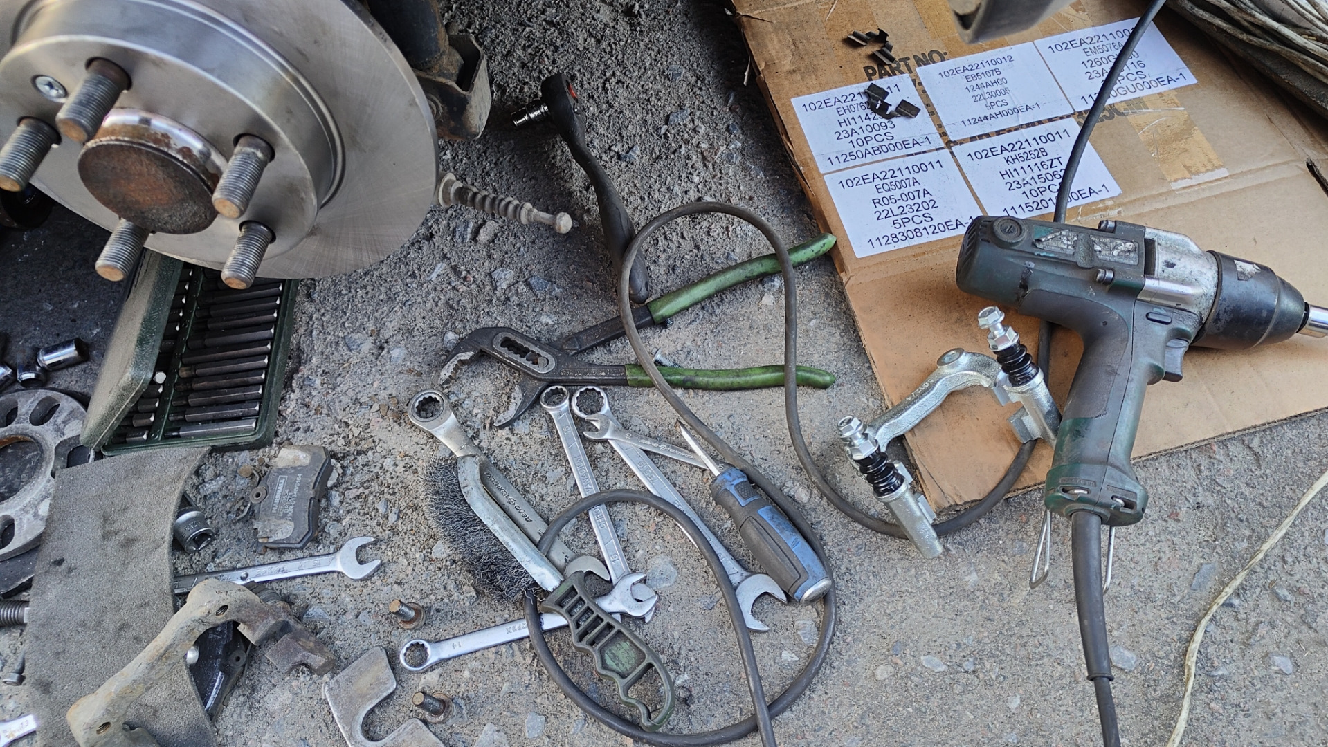

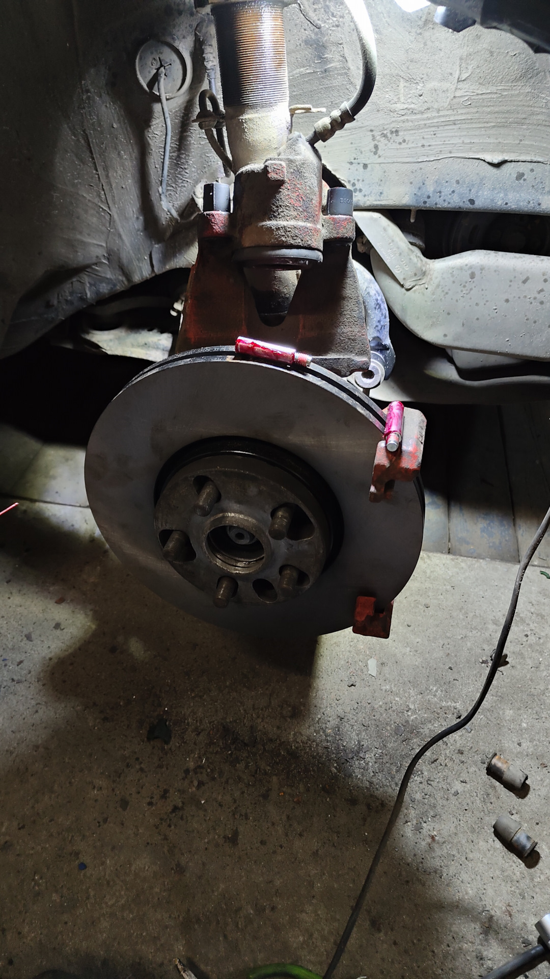

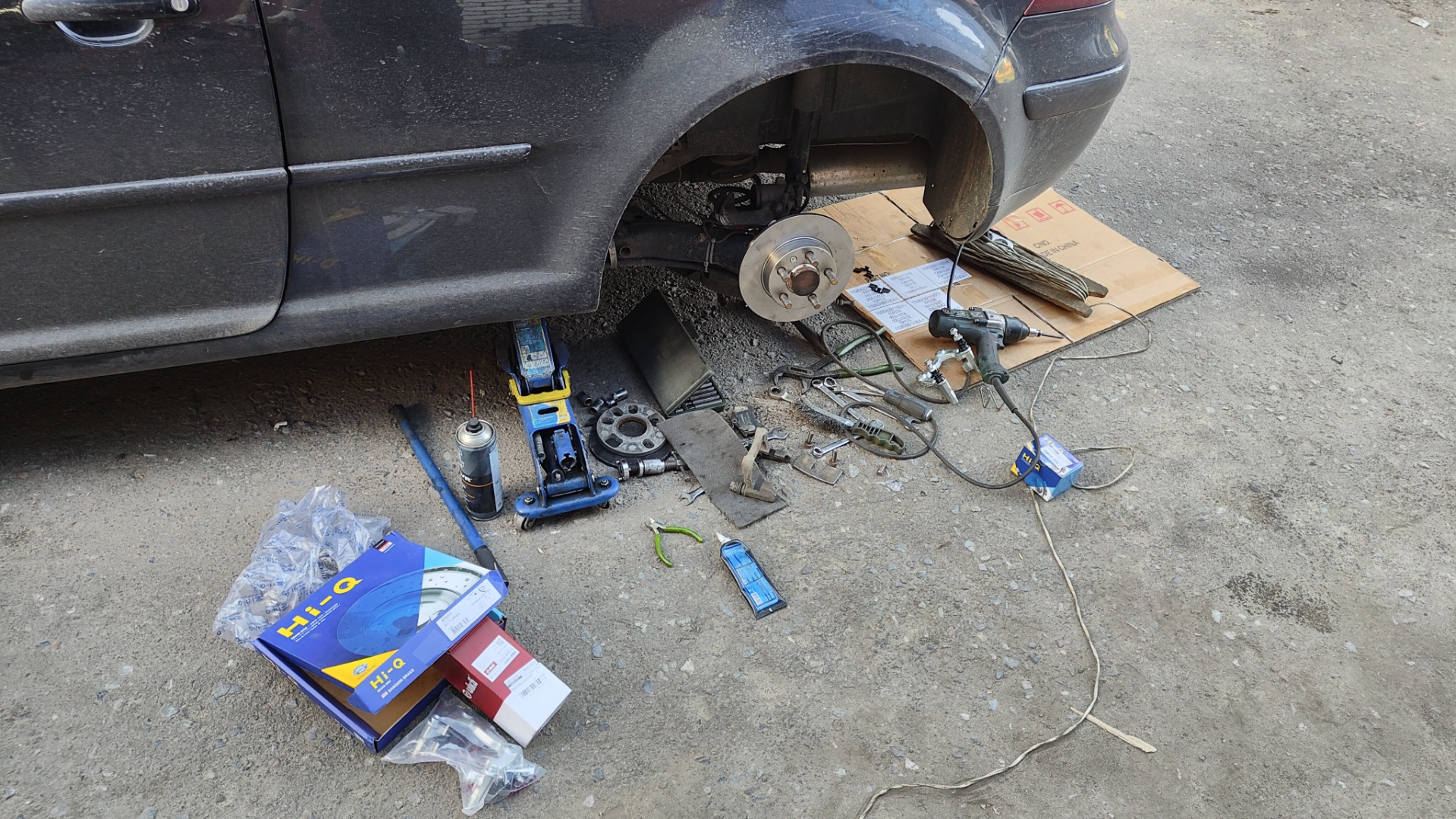

На следующий день заменил тормоза в круг перед 288, зад 232
SP2097 SANGSIN Колодки тормозные передние AUDI A3 TT

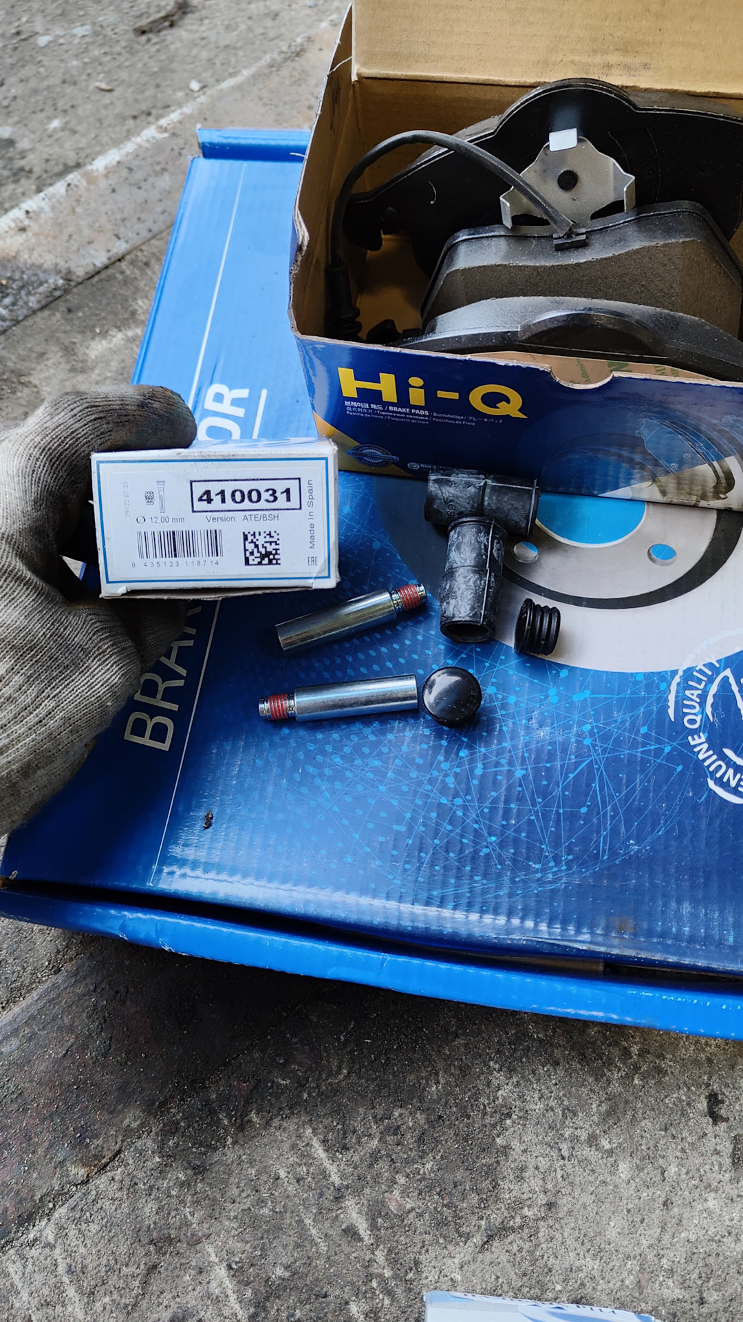

410031 ERT Ремк-кт направляющих суппорта передний 2шт
BR3014S 2шт AVANTECH Диск тормозной 288мм

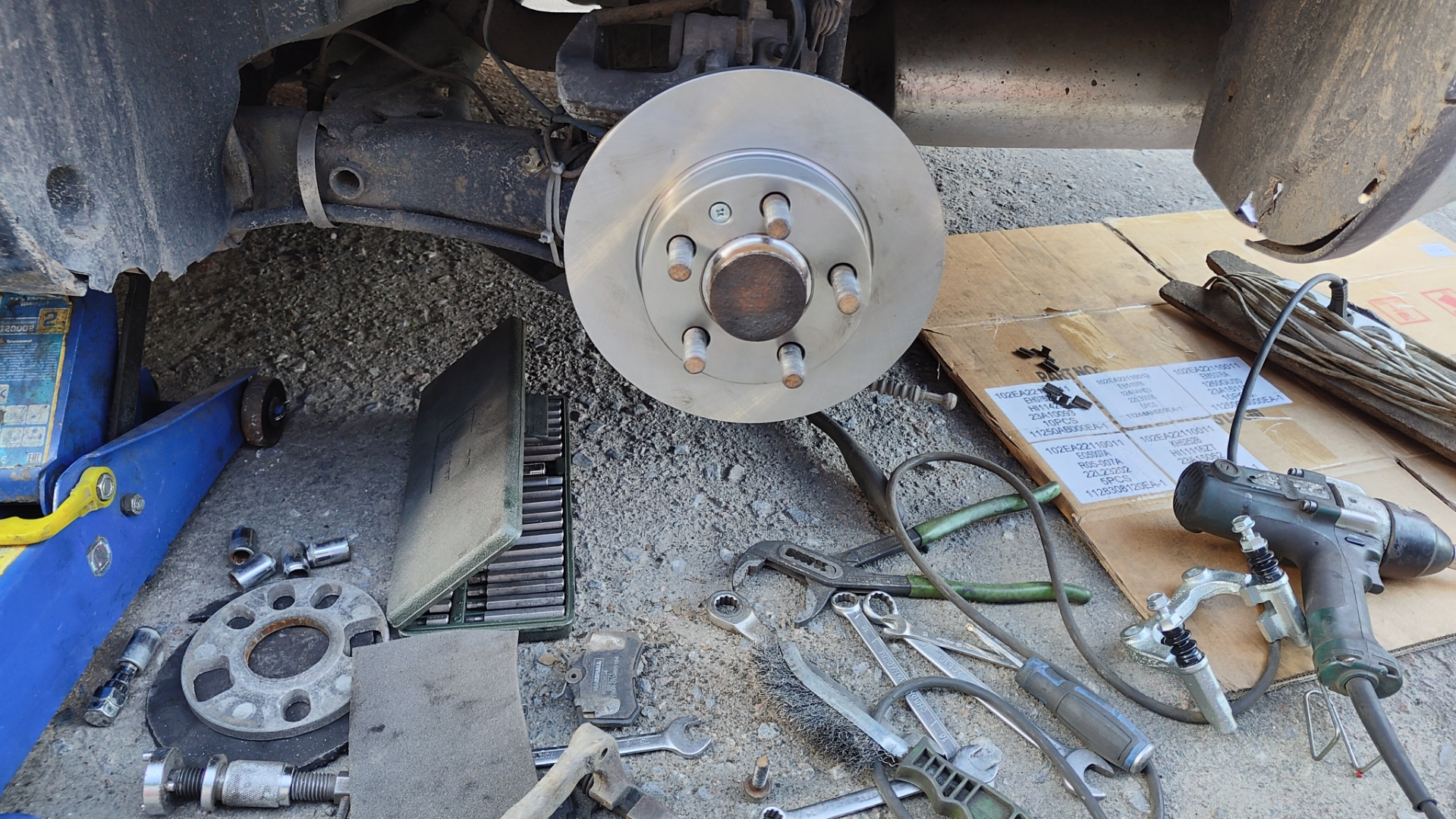

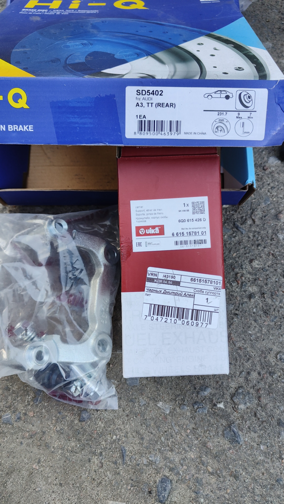

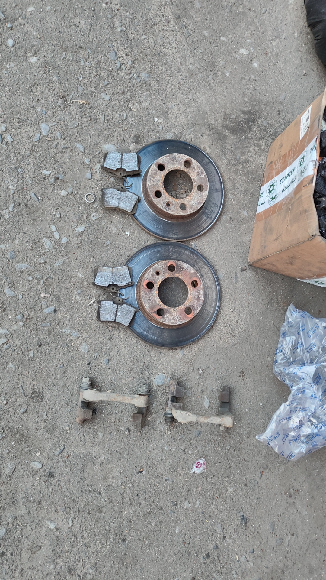

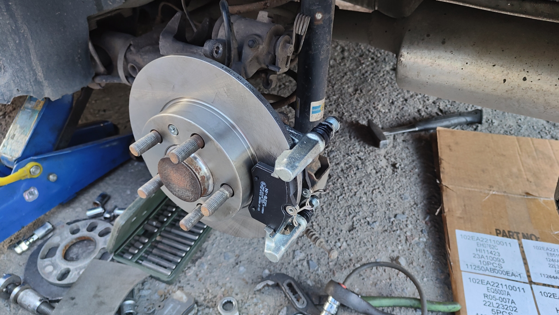

SP1391 Колодки тормозные задние
SD54022шт Диск тормозной задний 232мм
66151578101 2шт Скоба суппорта задняя(левая и правая одинаковые, так что берите один артикул)

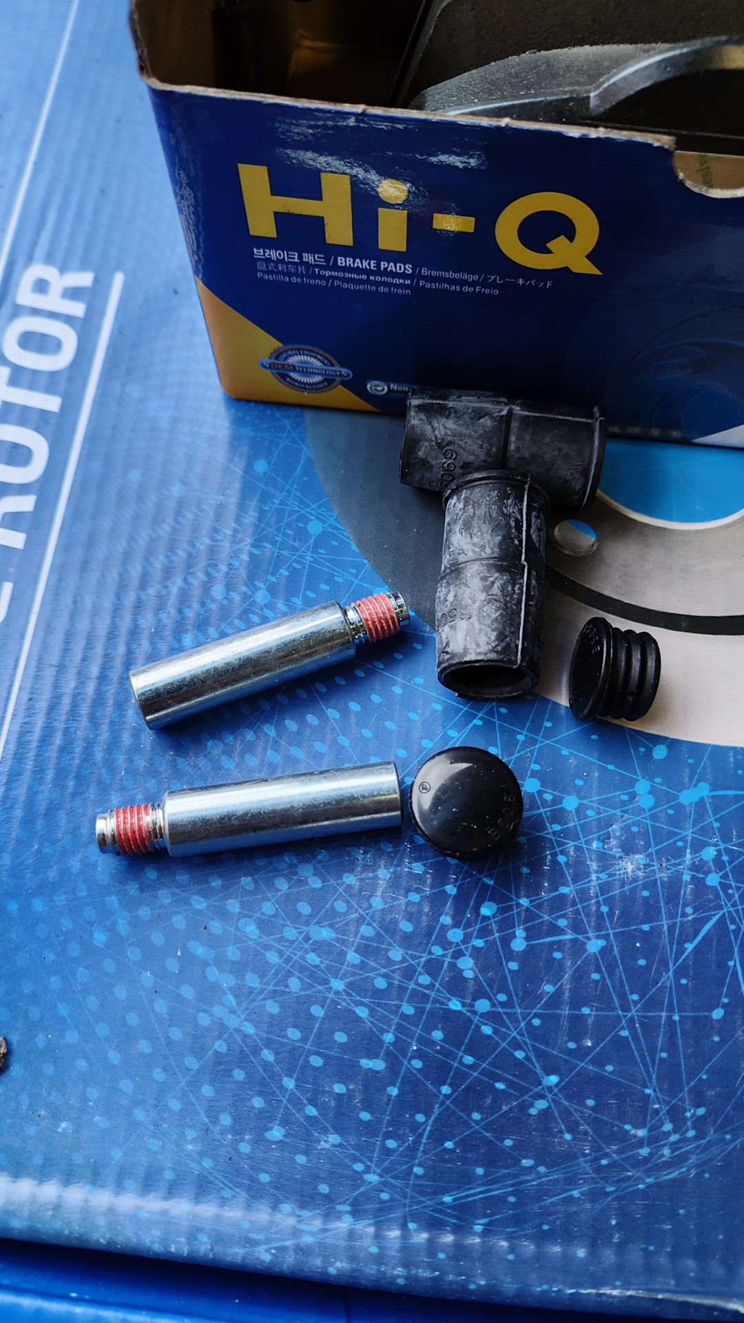

BC20152шт Комплект направляющих, в скобках были и резинки и направляющие, так что можете отдельно их не брать, замена проблем вообще не должна вызывать, в общем сложности уложился за пару часов.

Не стоило мазать смазкой передние пальцы. Они не смазываются.
На сухую вообще не лезли, а почему не надо?
Потому что они работают за счёт эластичности втулки направляющей
mainstreet
Там посадочное надо было хорошо очистить под резиновые втулки, перед установкой. Можно было слегка для установки сбрызнуть спреем из силикона. Сами пальцы чистятся от грязи, но у вас новые итак и ставятся на сухую. На смазку налипает грязи больше и резина возможно более размягчается.
Я там зачистил, но в резинки направляющие не прям залетали, чё и с задними так же получается? Все на сухую?
Задние со смазкой, там железные пальцы по скобе из металла скользят.
Ну их как раз так и собрал😁
