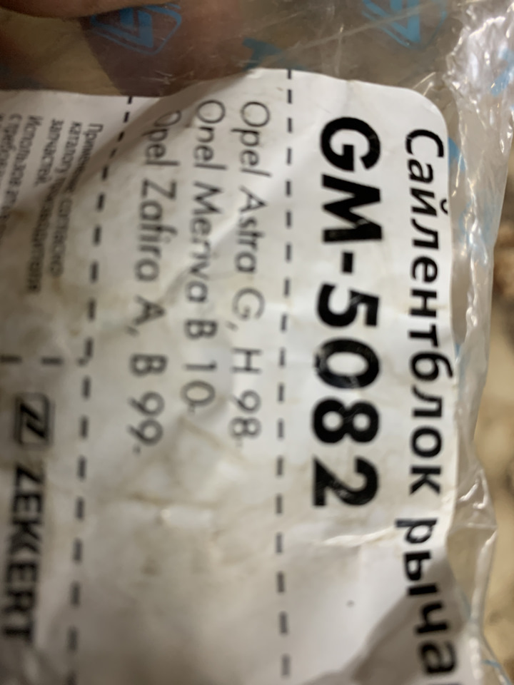

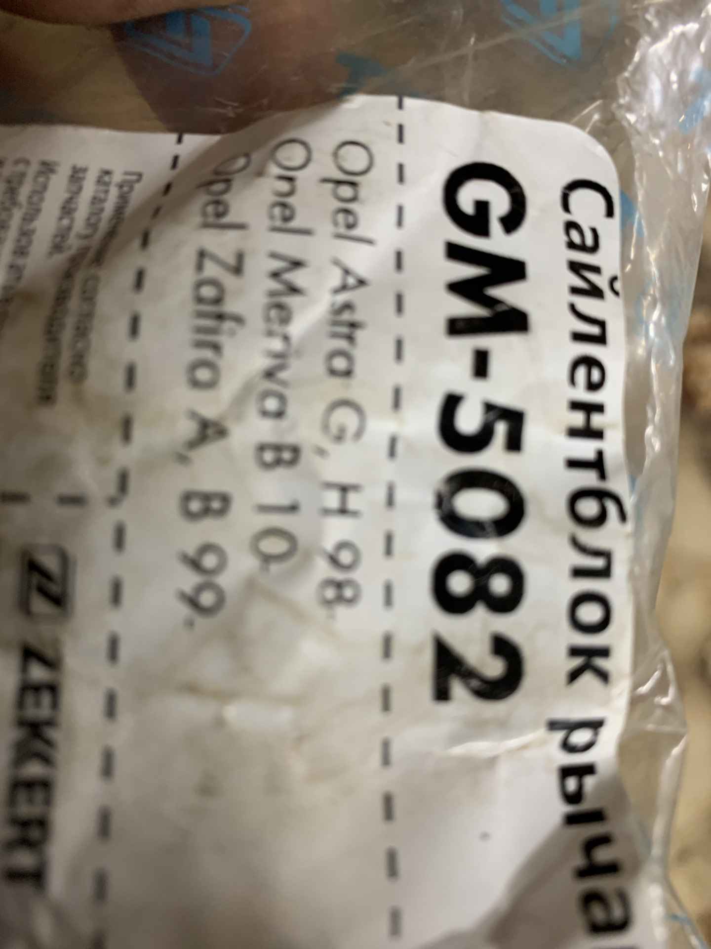

Подозрение упало на СБ который модернизировали от Вектра Б
Рычаг 17 на схеме подпружинный алюминиевый.
В схеме продается только в сборе сайленблок подбирают самостоятельно по размерам.
Выяснилось что есть 2 сайлентблока с которыми ничего не нужно делать просто запрессовать
Фирмы JIKIU BH44002
Становится хорошо.
Фирмы SIDEM 809717
« @ под вопросом сказали форма бочки»
Ширина сайленблока то что нужно:
Ширина 62мм
Фото сайленблоков и параметров.
Заказали sidem выиграл по цене и на этом все.
Про jikiu сказать могу одно сайленблок который был куплен по ошибке (для инстгнии лежат новые без надобности) качество и исполнение на высоте.
Для замены лучше брать JIKIU BH44002
Ну либо пилить 3409401 LEMFORDER
После замены надеюсь это будет именно причина в этом и очень надеюсь что размеры совпадут с заводским.
Либо поиск дальше((((
