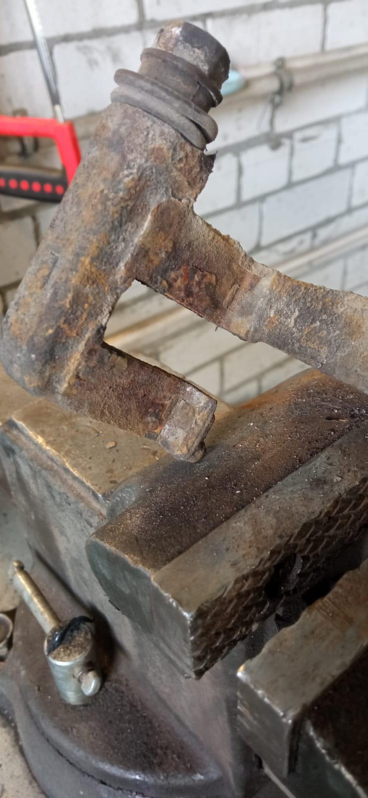

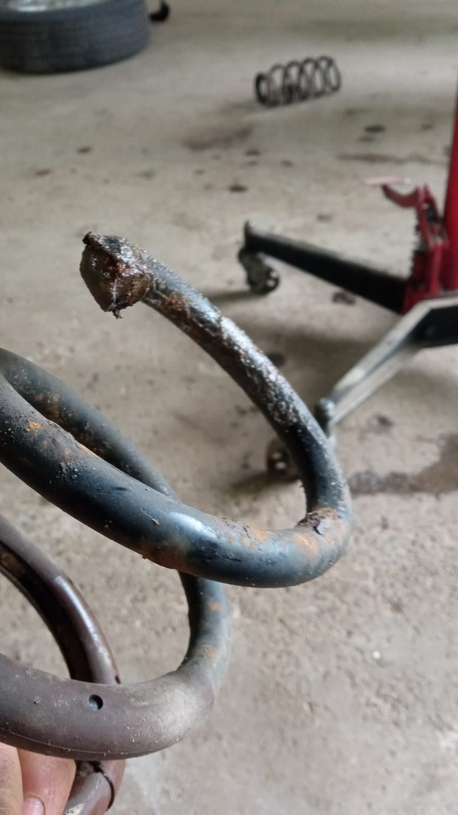

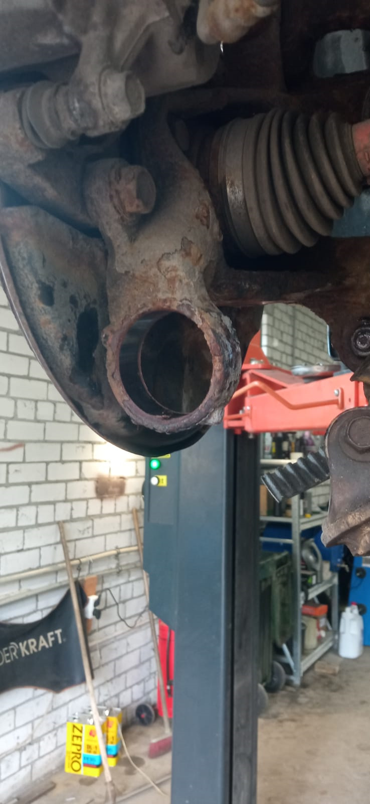

Наконец-то нашёл время отогнать машину на ремонт. Жаль, что тормозные диски не успел купить.

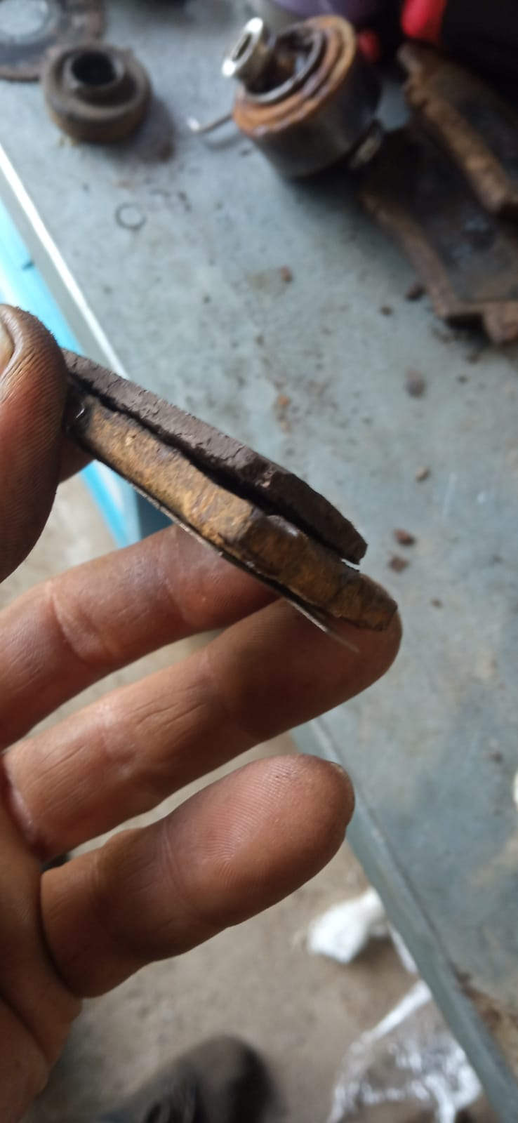

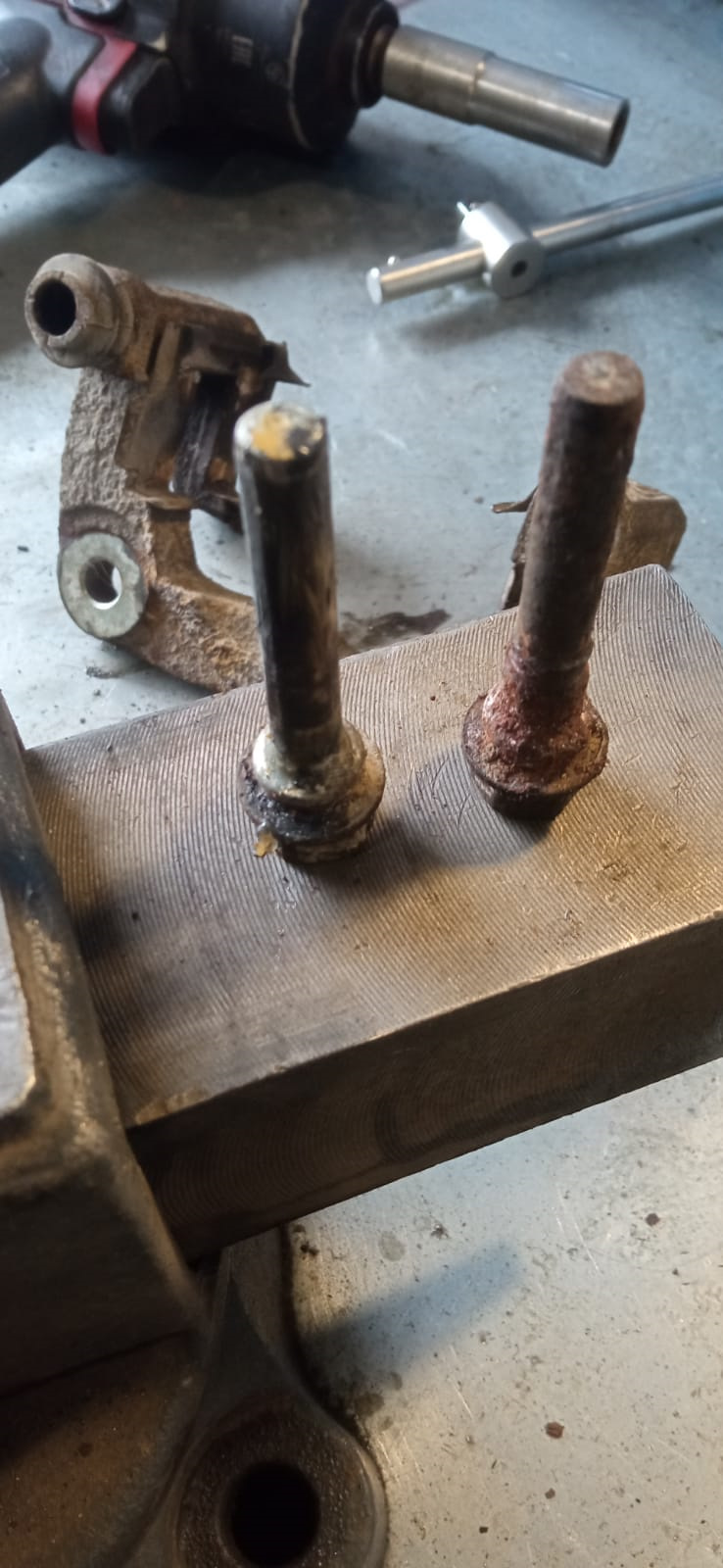

Пальцы в суппортах были заклинившими, колодки сточены почти в ноль.
Машина снизу выглядит так, как-будто долгое время стояла во влажном помещении. Хотя на самом деле эксплуатируется почти ежедневно.
Выполненные работы:
1. Замена сайлентблока плавающего левого заднего нижнего поперечного рычага.
2. Замена сайлентблоков подпружинных рычагов
3. Замена задней левой развальной тяги
4. Замена правого сальника редуктора
5. Замена тормозных колодок зад/перед

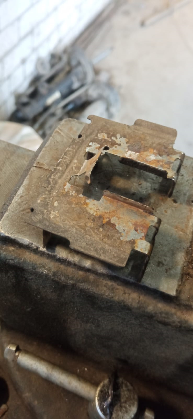

6. Обслуживание (очистка, разработка, шлифовка, смазка) тормозных механизмов зад/перед.
7. Развал-схождение (не путать с развалом схождений!)
Запчасти:

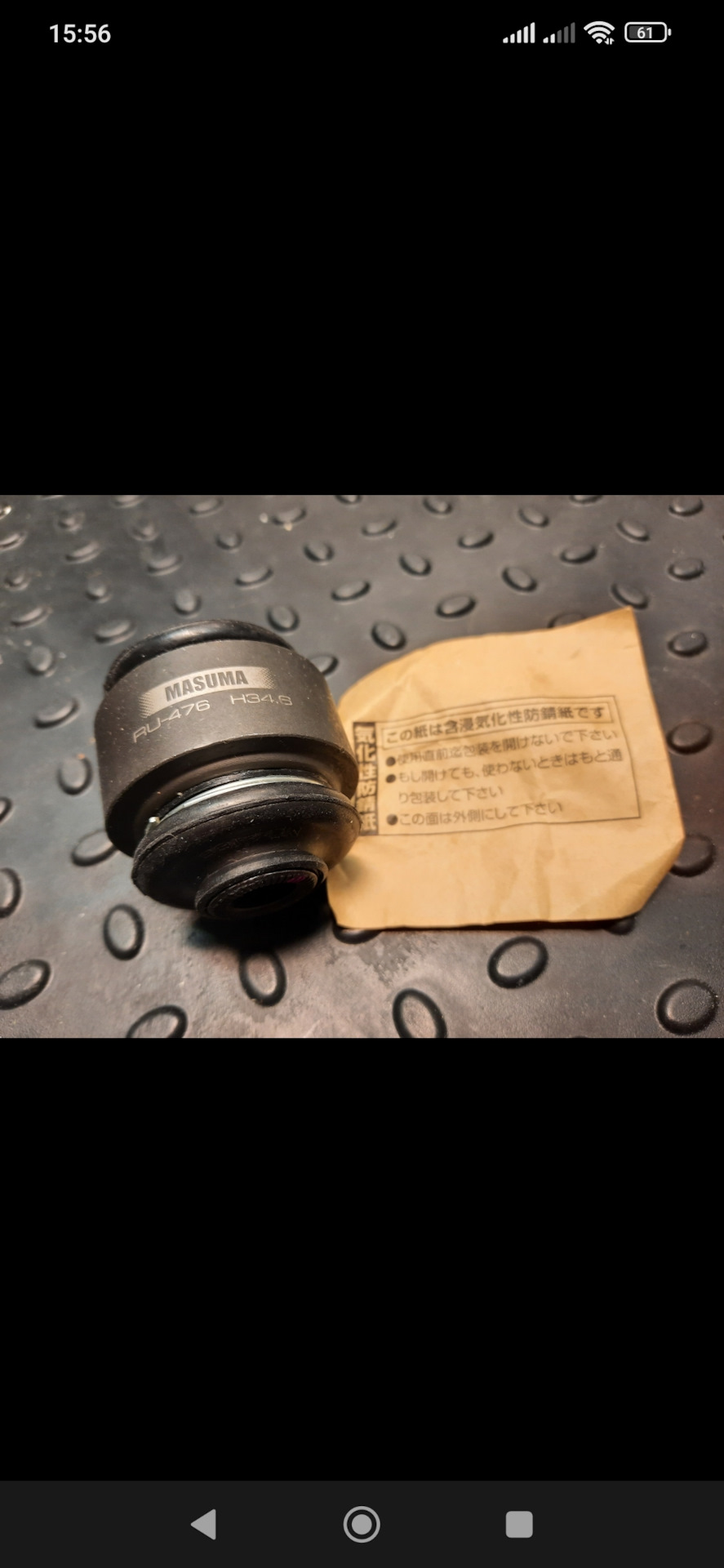

1. Сайлентблок заднего нижнего поперечного рычага MASUMA RU-476 с пыльниками ПОЛИУРЕТАН 4-05-003
2. Сайлентблокои задних подпружинных рычагов CTR CVT-98 (GV0555) — 2 штуки
3. 48710-42020 Тяга задняя поперечная развальная б/у. Обслужил заранее
4. Болт крепления заднего рычага Febest 0198-007 — 2 штуки
5. Сальник приводного вала заднего Nok AH2197-F0 (OEM 90311-37004)
6. Тормозные колодки передние HSB HP5177
7. Тормозные колодки задние HSB HP5178
Рекомендации:
1. Замена тормозных дисков зад/перед
2. Замена сайлентблоков передних рычагов (Shin Hwa T-59)
3. Установка задних подкрылков, очистка и обработка заливной трубы.
P.S. Спасибо большое Алексею за проделанную работу! Приятно иметь дело с людьми, которые любят своё ремесло!
Всем удачи на дорогах!

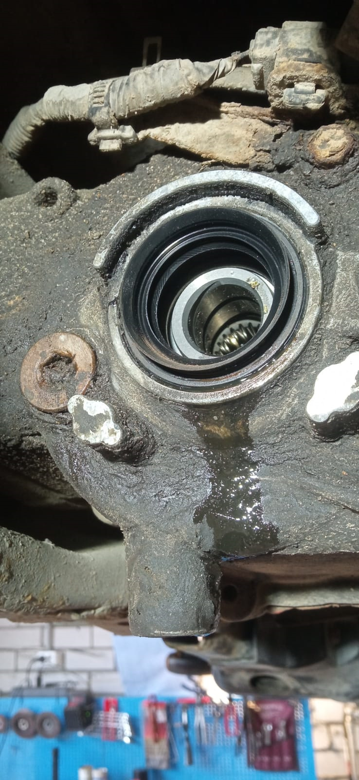

конкретно потеет сальник муфты к заднему редуктору.

А фирма норм? Лучше чем масумо?
Конечно лучше
По опыту эксплуатации говорите? Сейчас бегло прошёлся по эмексу и ресурс авто, т59 есть, т60 нет. Вечером поищу в остальных местах
Год проехал на них, ни трещен ни чего прочего нет, я Автодоке заказывал, эти запчасти то есть то нет, надо искать по инетмагазинам. Я дополнительно в плавающие сайлентблоки набивал смазки, а то производители мало набивают туда смазки
А плавающий это который? Решил, буду искать их
Плающий данный производитель вроде как не выпускает, я ставил от безысходности Масума, плавающий устанавливается в заднюю цапфу, и он же есть на саблевидном рычаге, но т.к он там приварен с завода приходиться менять саблю целиком

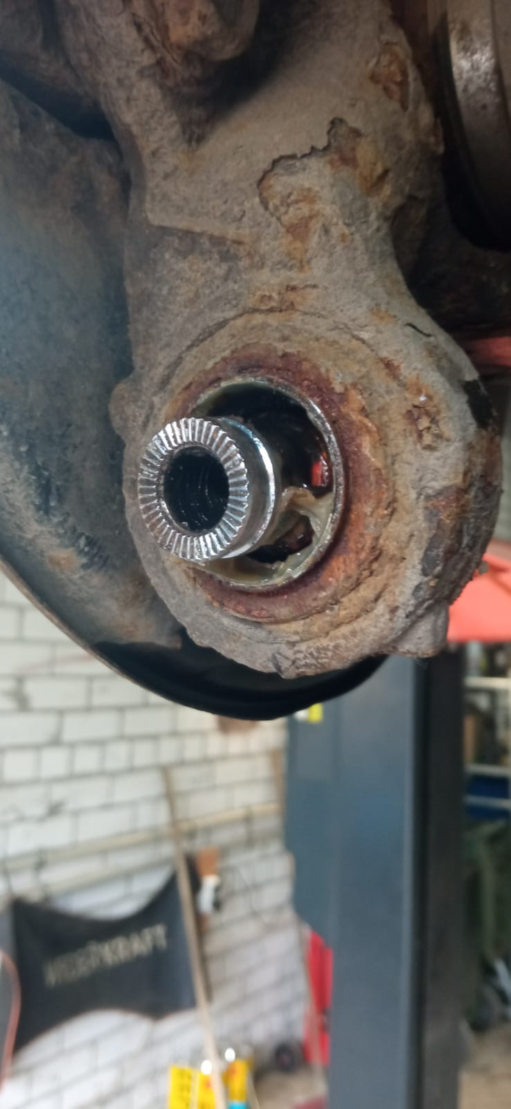

Если не сложно, отметьте пжл на вашем фото его. И я отстану от вас 😀
Их там нет, в данном посту 4,5,6 фото, на них крепиться подпружиненный рычаг

Чтобы до сапуна добраться редуктор скидывать нужно. Я у себя пробовал расшевелить без снятия, еле подлез изогнутыми пассатижами, очень мало места там.
Что то и вправду следов коррозии много

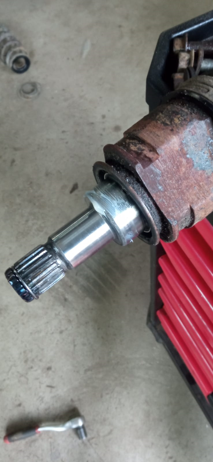

Сапун редуктора почистили? Из-за него сальник потек? Или внутренняя граната износилась? Как сальник хвостовика, не потеет?
По машине в целом все хорошо…
А сальник потек от износа,
Melnchem

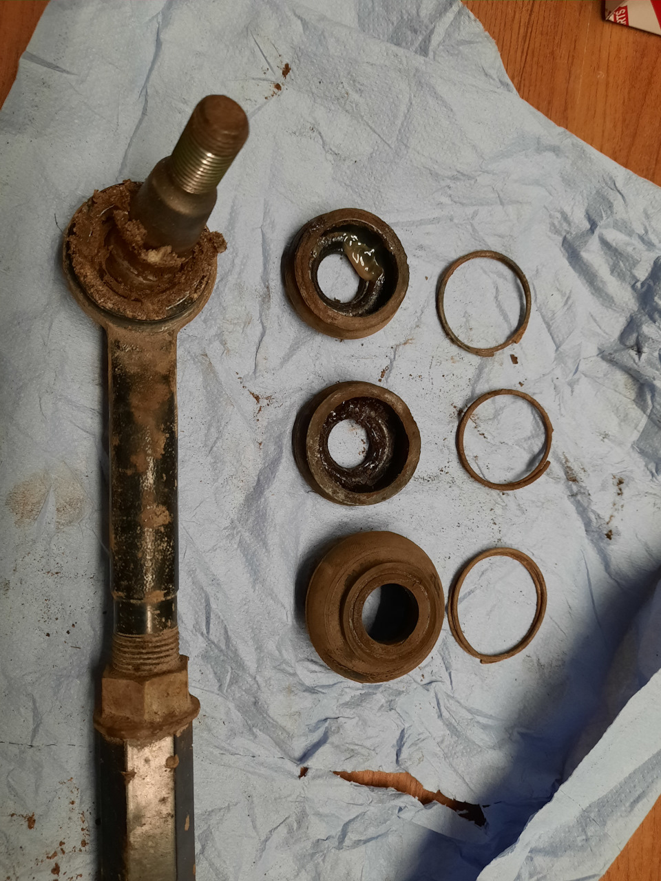

Сапун не чистили кажись. Сальник лысый был. Граната на фотке. Сальник хвоста сухой, но подшипник немного гудит уже
