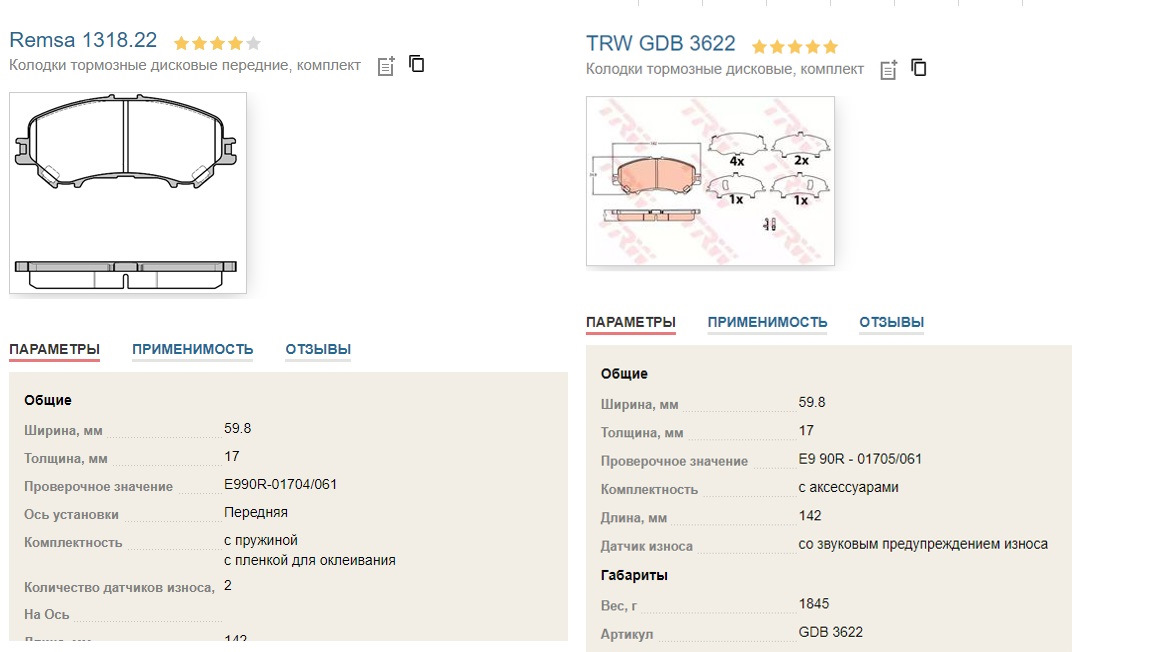

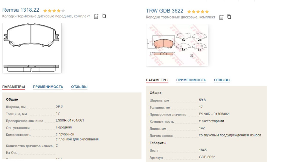

Когда изучал выбор колодок и дисков, по отзывам многие ставили сангсин, ремза, отто, брембо и все вроде хорошо. Но из этого всего что просмотрел мало в каких колодках было понятно есть ли 4 пластины как в оригинале. Одна вроде как теплоотводящая, вторая антискрипная. В ТРВ все они есть, поэтому еще и взял их.
В ремсе то же всё было. А вот в акебоно — нет ничего)

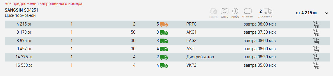

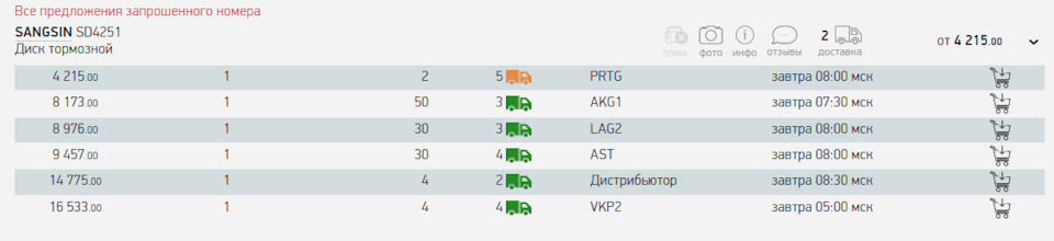

У меня другой номер дисковSD4251 SANGSIN. У вас номер вроде для J10
У меня оба выдаёт, но на SD4251 цены не очень:

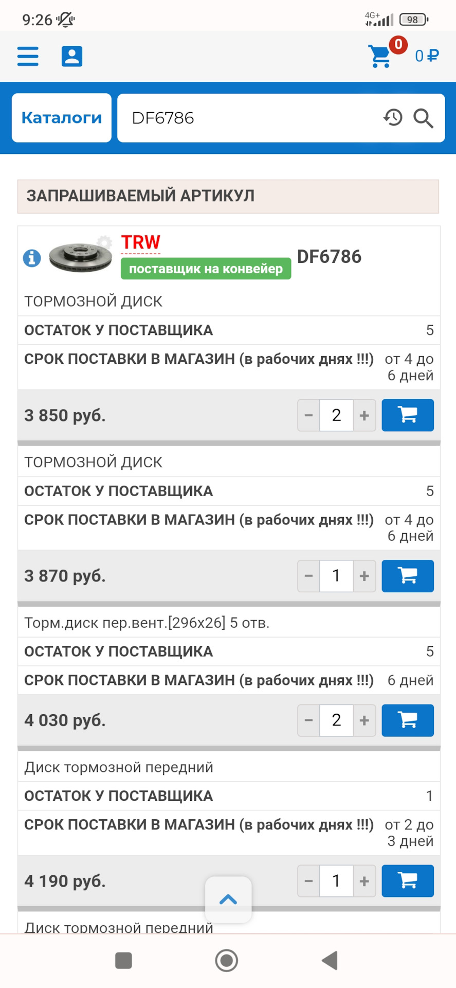

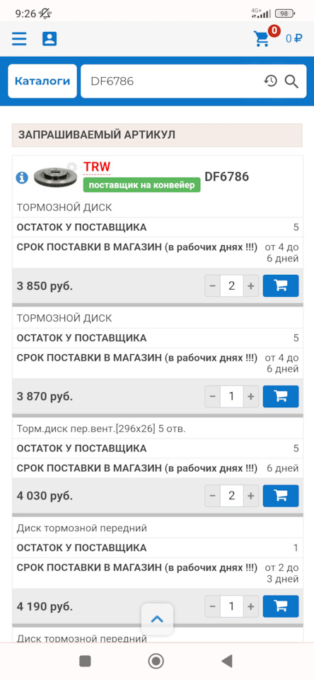

TRWDF 6786 диск тормозной вентилируемый
TRWGDB 3622 Колодки тормозные дисковые, комплект

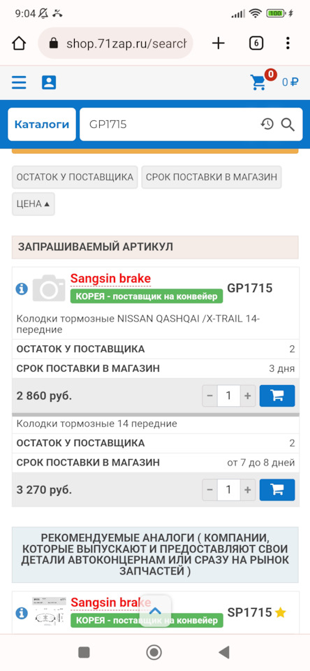

Подскажите артикул, что то не нахожу их среди аналогов.
Кашияма получше саншинг обычных sp будет, акебоно подделок хватает, о появились в продаже Хаген, вот они отличные gp1715, подделок не встречал, по дискам, лично у меня трв стоят, но как мне кажется износ великоват, сейчас авантеч многие ставят и довольны, вроде как в тайване на заводе адвикс делаются

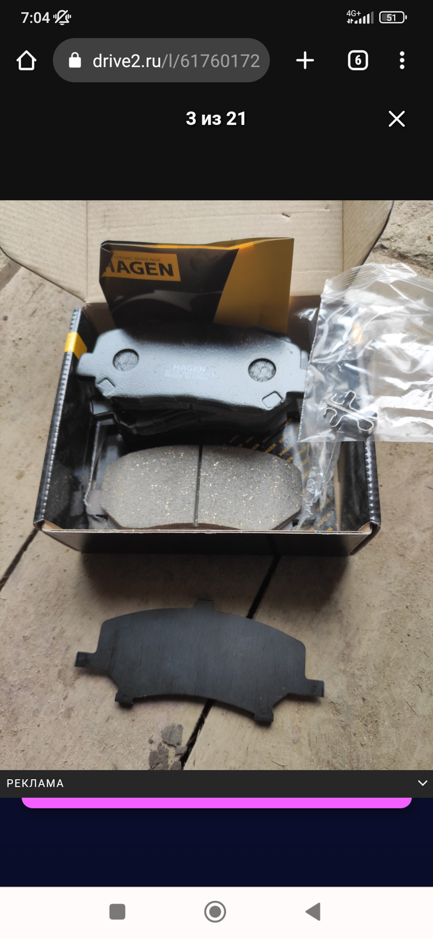

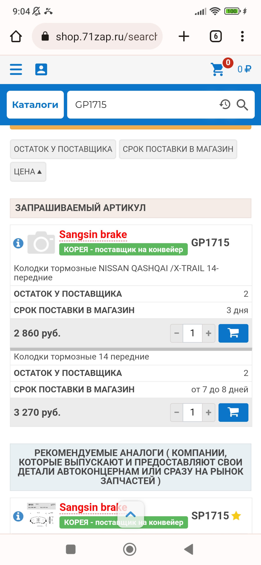

Заказал GP1715 — интересно, они с антискриповымим пластинами идут или без ничего?
Да пластины железные есть и скрипуны на них, вот на мазде, думаю на кашкай так же, только смазкой не мажь ушки и пружинки в скобе, просто медной пшикни и все, ну мой совет🤷♂️

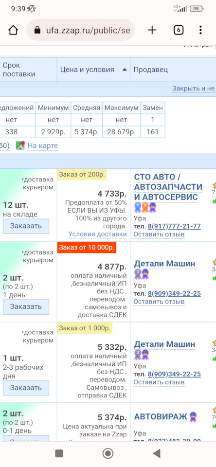

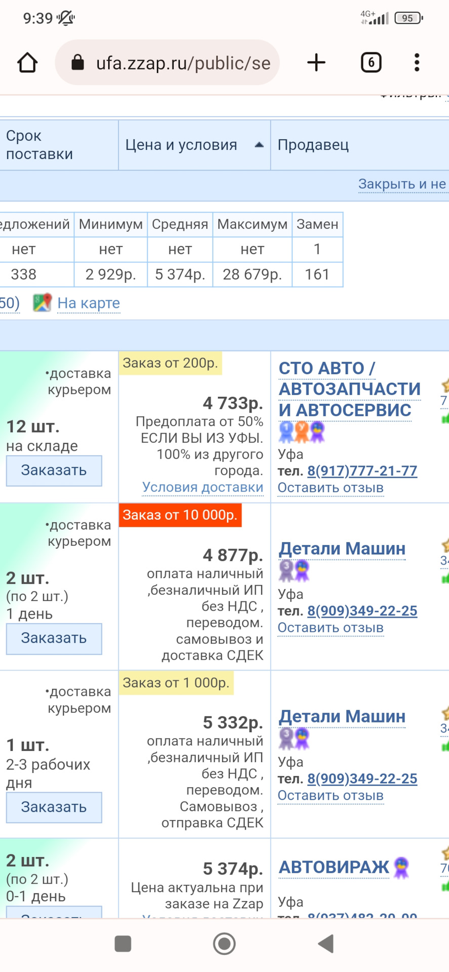

Есть за 4830 — но там направление не понятно — рисковано.
Да за эти деньги в наличии найти можно в ззап, вотв Уфе
Только нет уверенности, что это не подделка(
Диски хз врядли я думаю🤷♂️
PavlikMorozzov

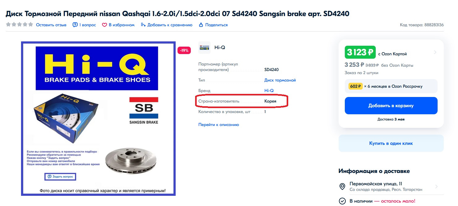

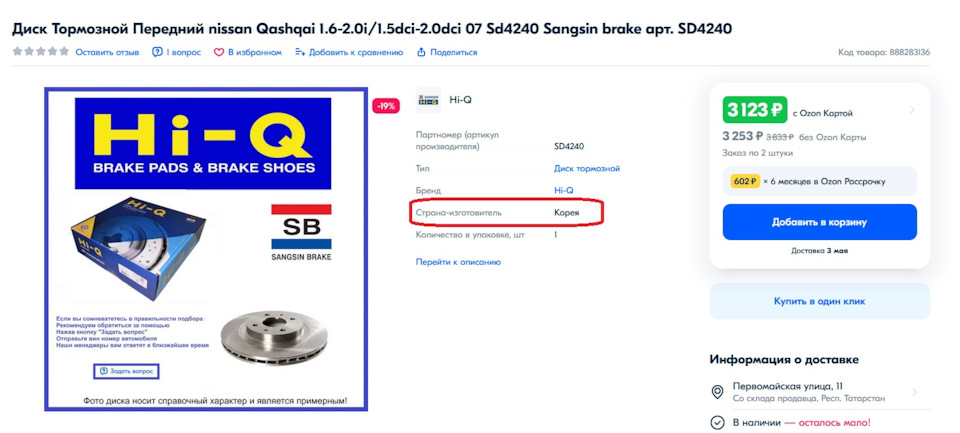

Я заказал на озоне Сангсин у ТТС — написано, что страна производитель — Корея. А везде смотрю что китай. Может эти действительно корея и качеством получше будут.
Чайна у всех производитель и трв и брембо и прочие зимерманы
Я просто думаю, может это какая то старая партия, которую ещё в корее делали.
Ее там лет 10 не делают) диски в китае и делали, там чугун весь🤷♂️в корее колодки только делают и то кроме такси серии которую нам под sp втюхивают бывает
Понятно. Ладно, посмотрим как себя диски сангсин поведут.

SP — это самые бюджетные в линейке колодки. Если есть не SP, а GP с теми же номерами (торговое название линейки — Hagen), то берите их. Ну или HP (это уже Hardron), их на Genesis ставят.
Спасибо, буду иметь ввиду. А у дисков какие линейки? SD — Нормальные?
BIg-819
К сожалению с таким артикулом, только SP.
Видимо они только на корейцев выбор предоставляют, а остальным SP хватит.
По дискам там только один вариант.
