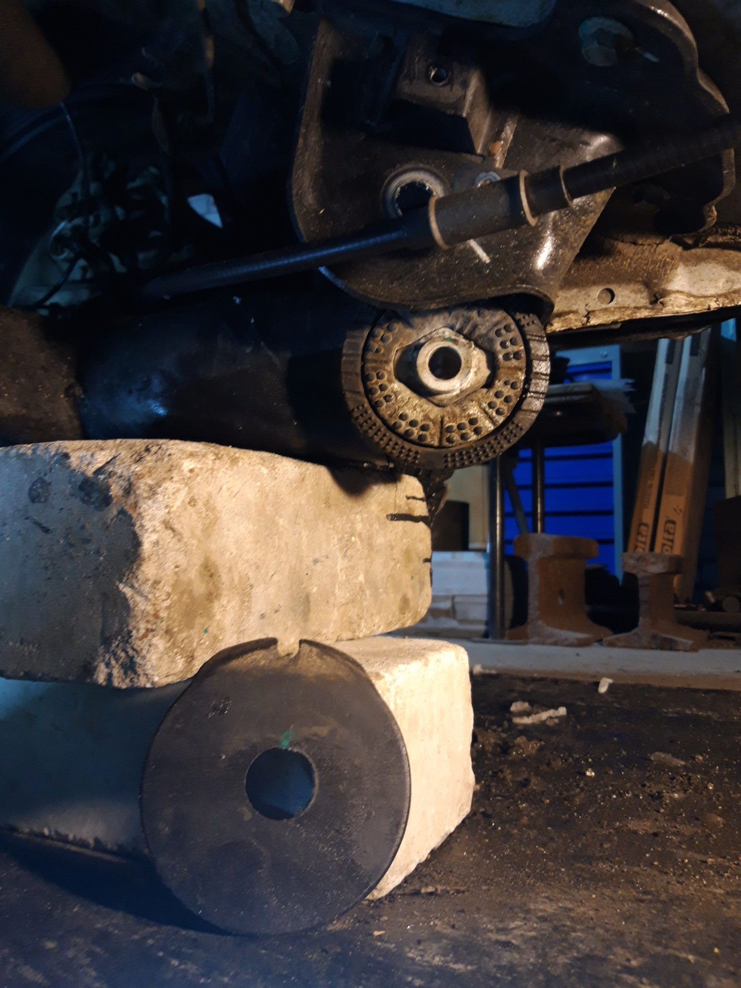

Сегодня нашёл время загнать машину на яму и скинуть балку на предмет ревизии сайлентов.
В целях безопасности ОБЯЗАТЕЛЬНО! зафиксировать все четыре колеса подпятниками! Иначе балка под действием пружин вывернется назад, вместе со всем навесным и шлангами!
Затем поддомкратив на траверсе балку, потихоньку опускать.
Четыре опоры по диагоналям и четыре буфера по горизонтали и вертикали.
Состояние отличное. Трещин нет.
С обратной стороны тоже всё в порядке.
Второй сайлент тоже в норме.
Сайлент действительно хитрый, с подвыпидвиртом. Обойма сайлента с отбортовкой. Прессуется ТОЛЬКО с внутренней стороны балки. Найти похожий будет сложно.

Вырезать старый сайлент можно обычной ножовкой, вставив в него полотно зубьями вниз и подцепив ножовку снизу.
Выточил съёмник, для запрессовки сайлента. Болт от головки двигателя (кажется Камаз) проточил до М14х1.5. Гайка увеличенная S24 М14х1.5х30. Опорный фланец — внешний Ф90, проточка Ф84х2. Заглубление 2+13(Ф75)мм. Общая толщина фланца — 23.
Второй фланец нужно будет делать исходя из размеров нового сайлента.

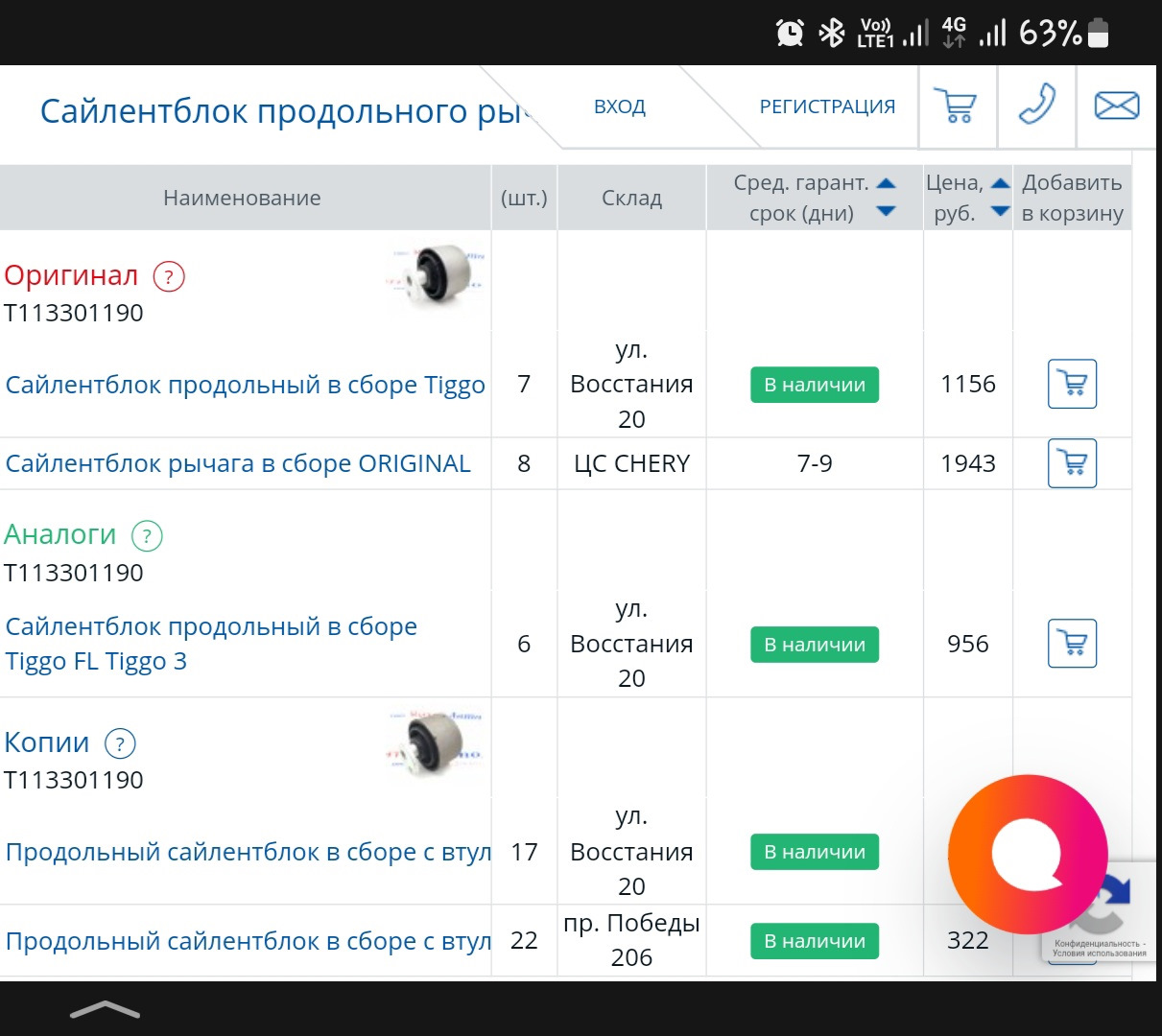

vtr.su/sq0211r можно заменить этим?
Пока не менял у себя. Проблем пока нет.

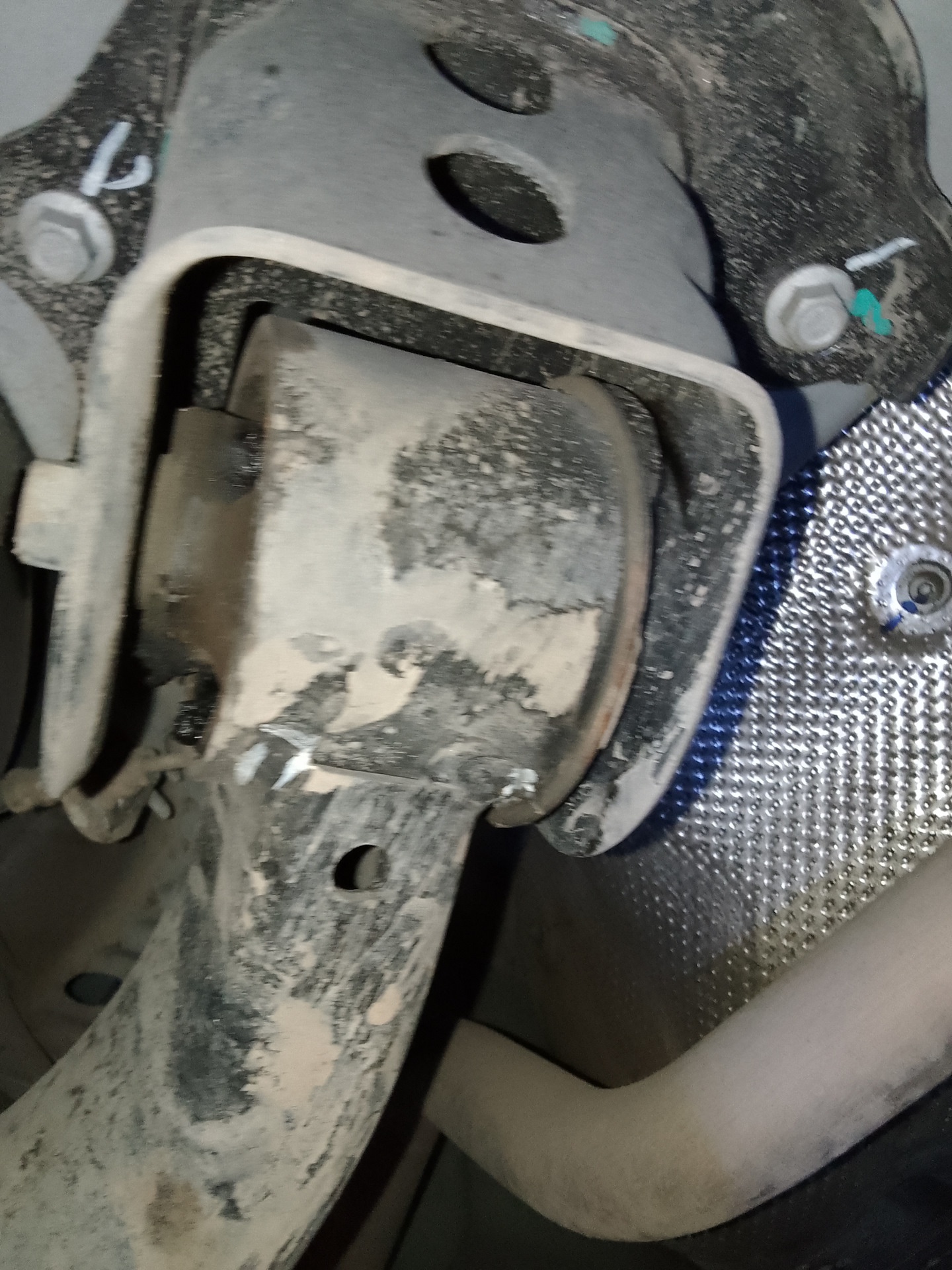

Тигго4 22 год. Там нет крышек и чем-то намазано

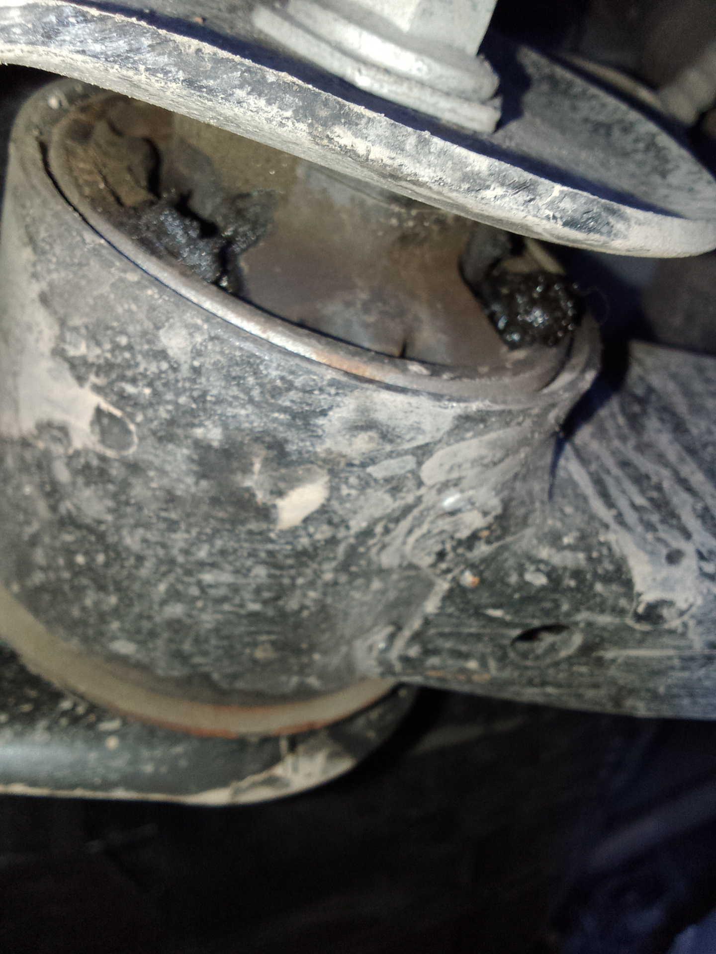

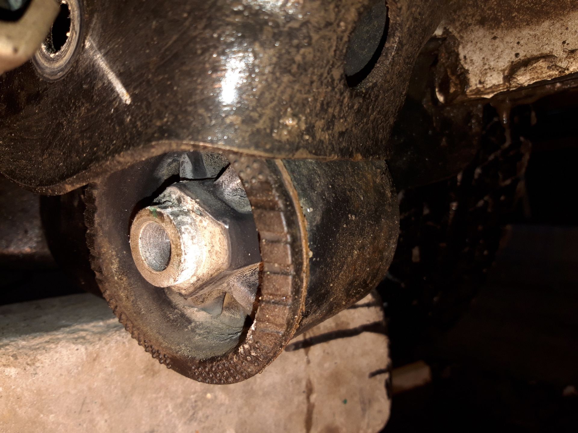

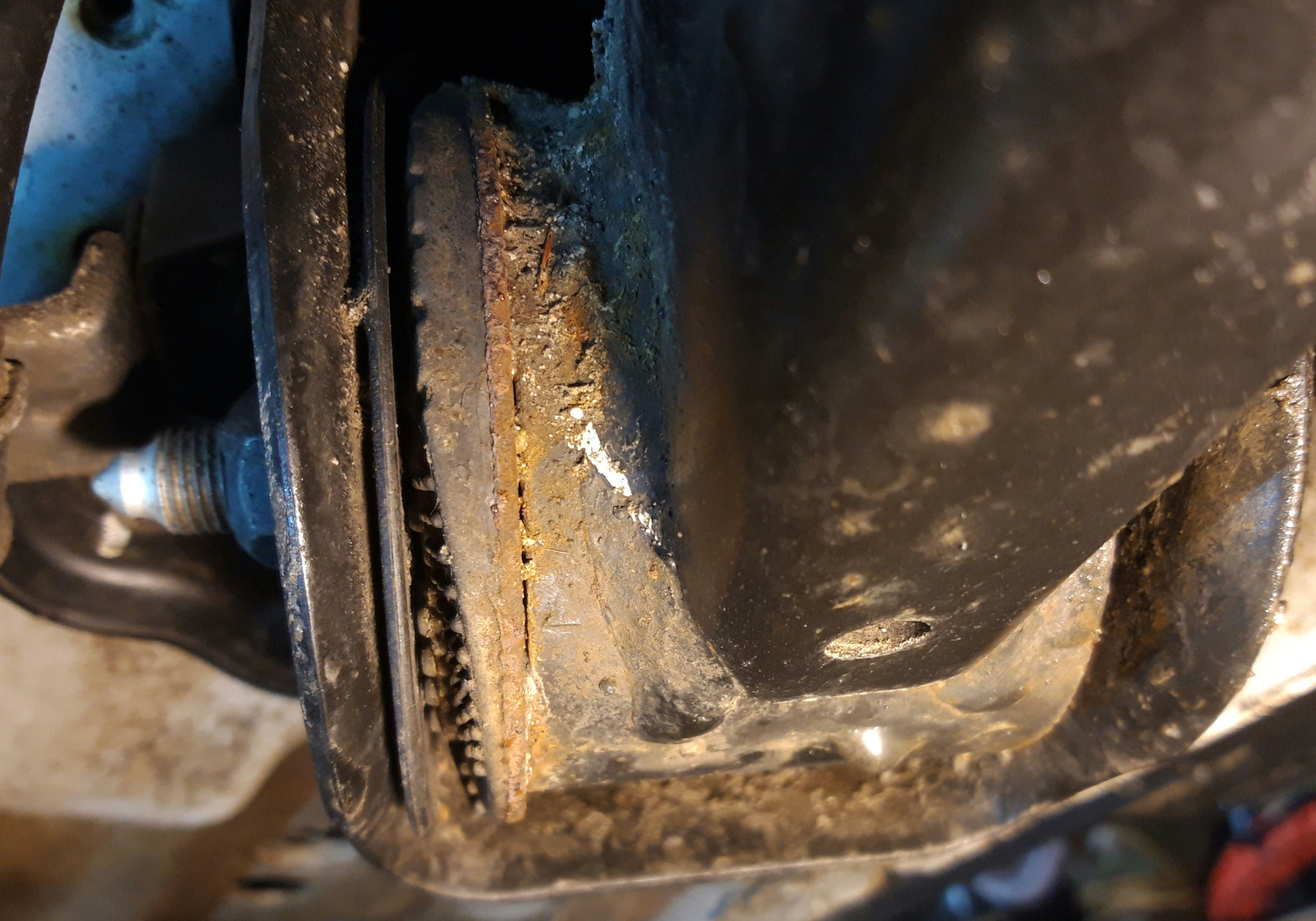

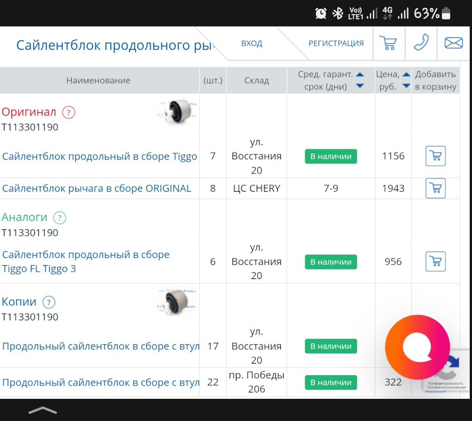

Вот что нашёл, может поможет вам
Спасибо за беспокойство.

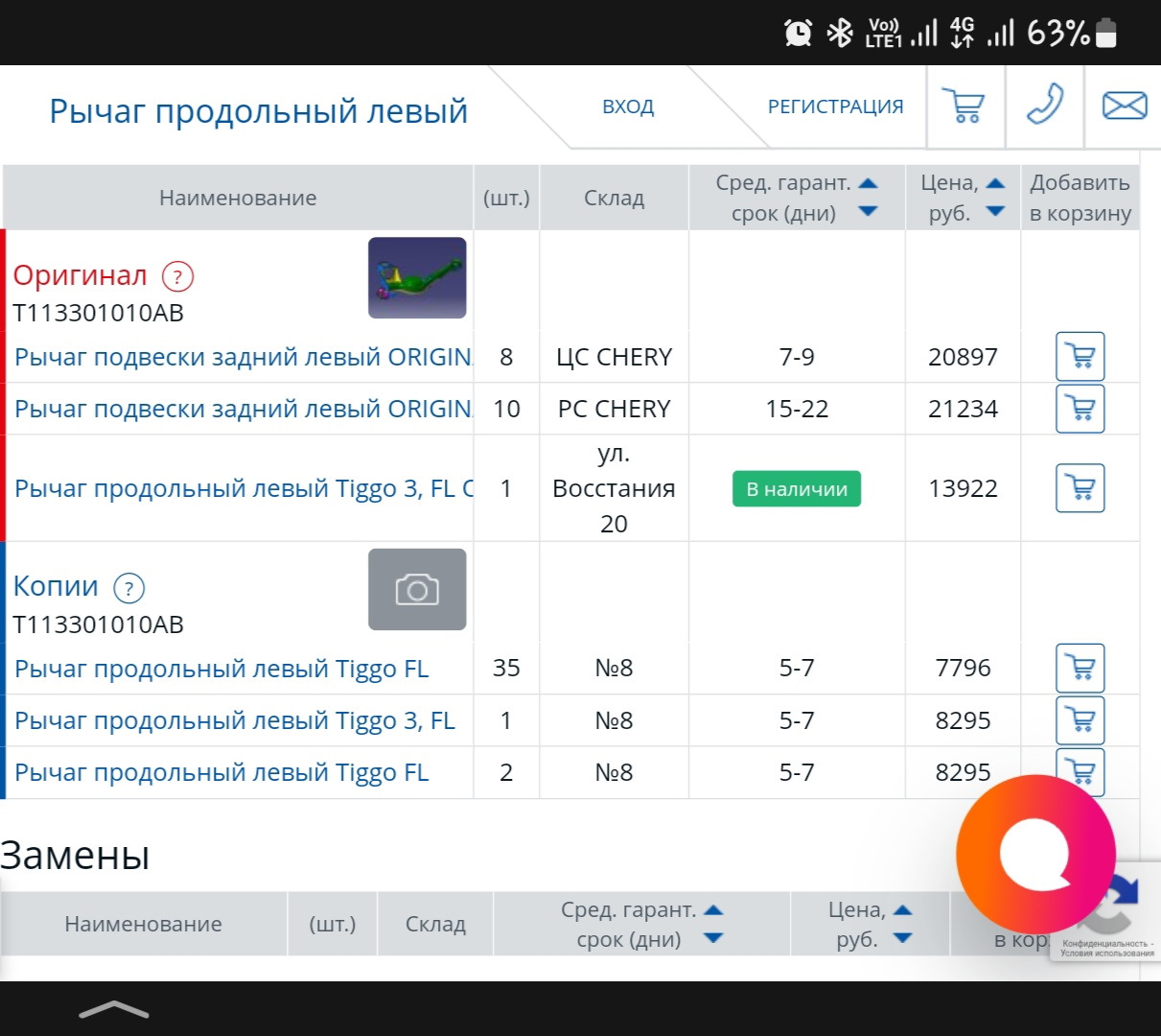

Но у меня балка. Сайленты от рычажной подвески не подходят не по конструктиву, ни по размерам. 🤷♂️

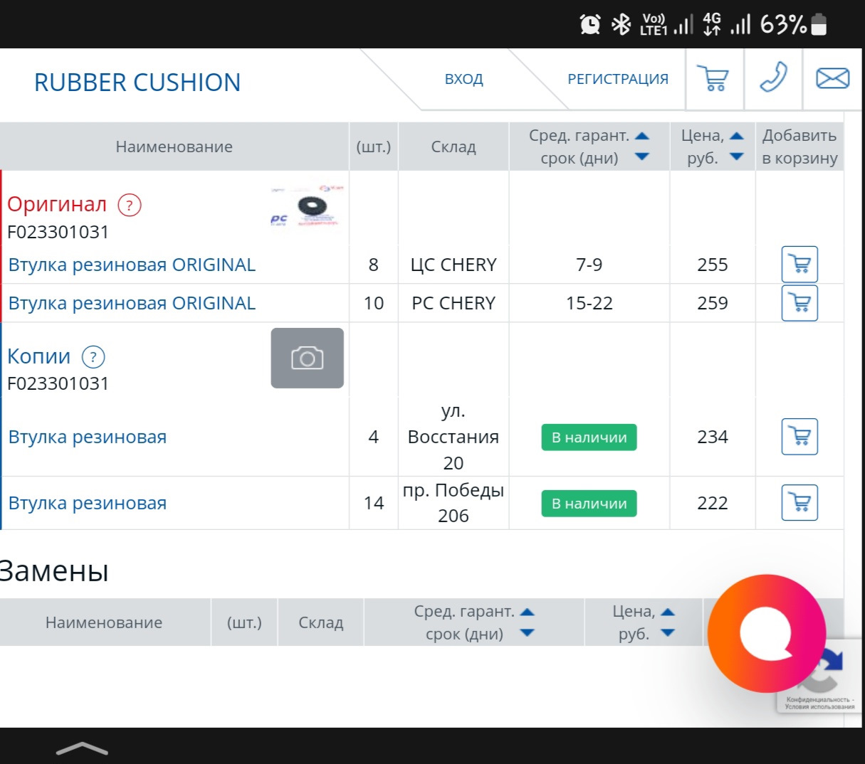

Артикул втулки задней оси t19/t19C (так ее обзывают в инет магазах) 202000245АА без 01, правда фоток не нашел. Но по ходу это наша.
Понятное дело, что наша. Раз штатно стоит в балке. Только вот в продаже их нет.
так выкинул эти пластмасски или нет?
Нет. Он сглаживает/демпфирует поперечные колебания балки.
дануна… резина их сглаживает, именно поэтому если сайленты потресканые — жопа гуляет чуток.
Уши крепления балки развёрнуты почти под 45⁰. Сайленты будут биться об них без этой пластмасски.
