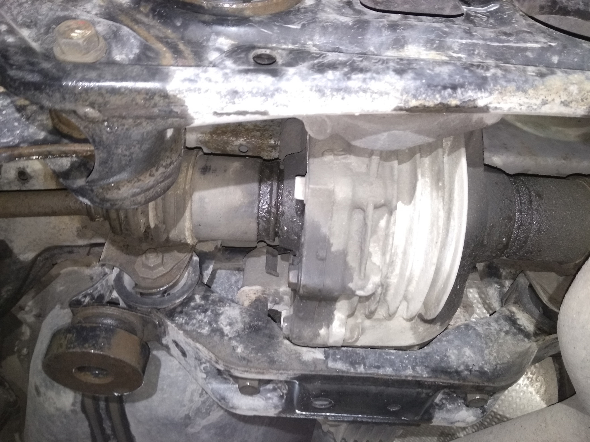

Т.к. не знаю даже как правильно снять привода и дабы ещё больше не навредить, было решено менять на сервисе, "скупой платит дважды, дурак трижды")) Опять обратился к Петру и Алексею.

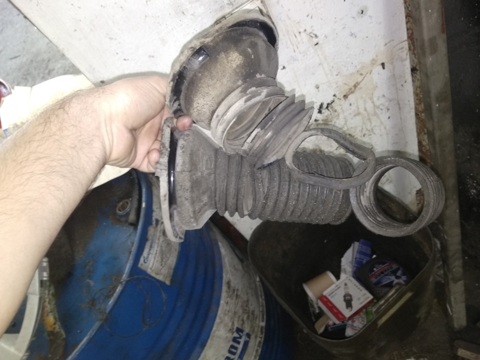

Пыльники взял Toyota 48157-02020 (carshelps.ru)
Запчасти на фото: 4815702020
Cтарые в лахмотья, стойки в норме, решили не менять.

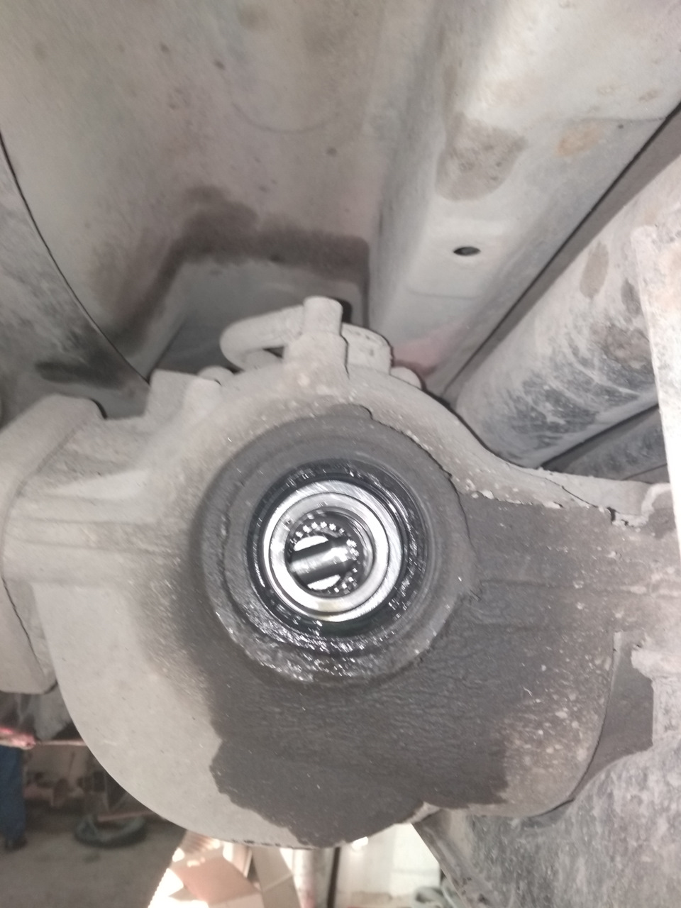

Сальники взял Toyota 90311-42046 1062 руб за пару. (carshelps.ru)
масло хорошо так подтекало

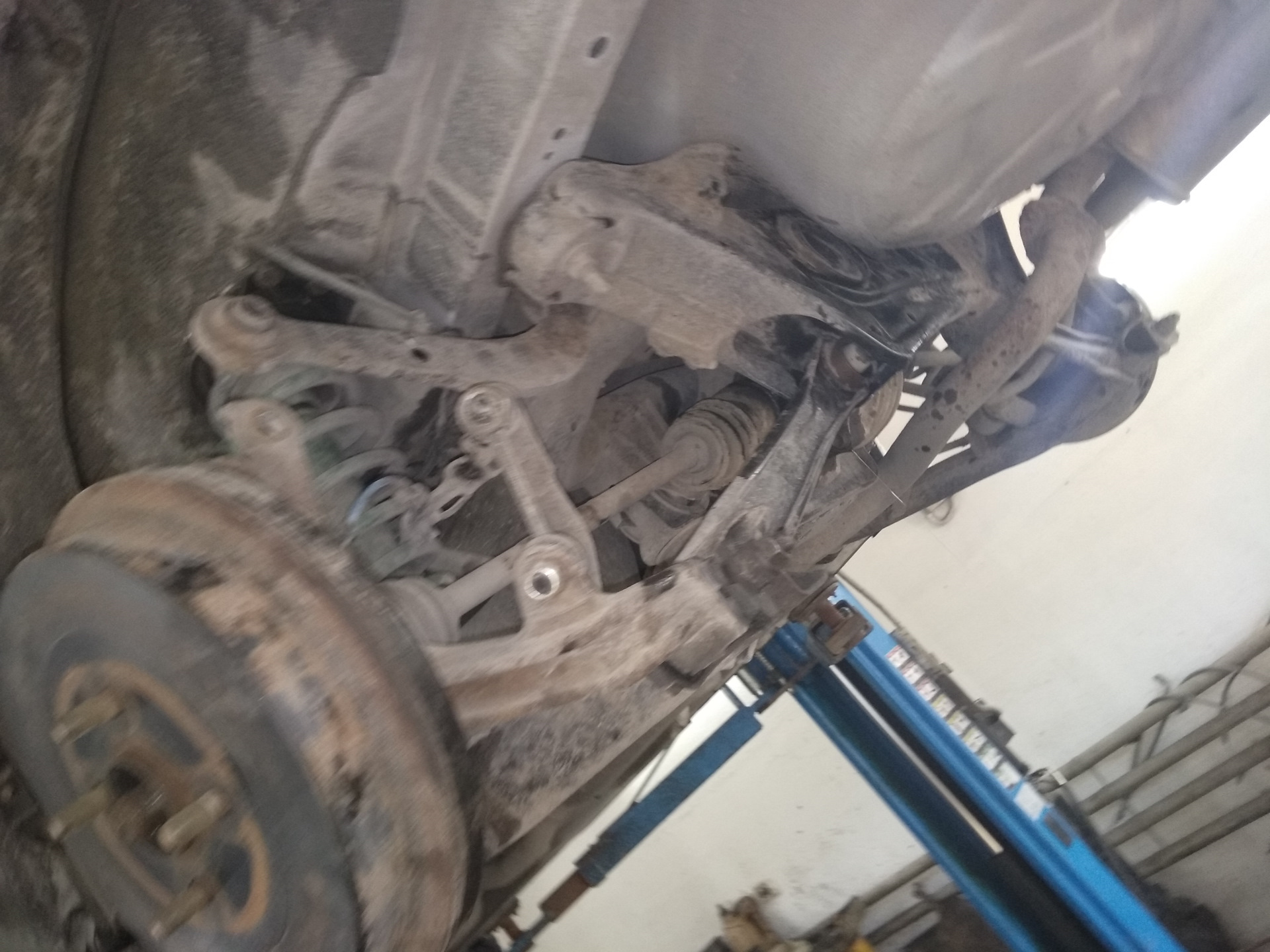

Пришлось снимать развальный болт правый, т.к. он закис, при демонтаже повредили, пришлось брать новый, благо был в магазе при сервисе, так же ориджинал Toyota 48409-32040, ещё плюс 850 руб. (дороже чем в carshelps.ru, но тут без вариантов).
Запчасти на фото: 4840932040
Масло в редуктор брал тут же на розлив REPSOL 75W-90
