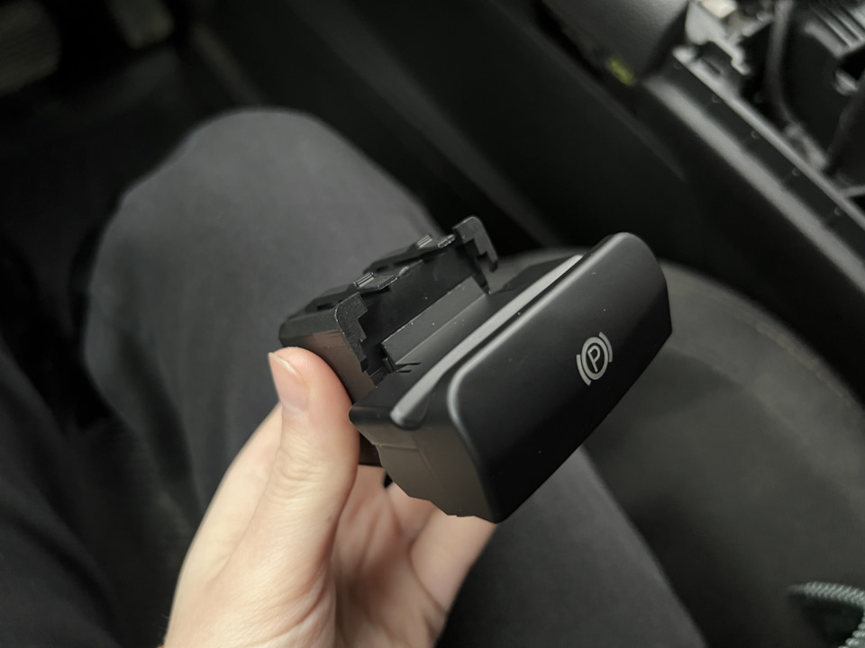

И последняя замена — кнопка ручного тормоза. Проблема с ошибкой не исчезла с заменой суппорта. Периодически появлялась всё равно, езде особо не мешала, но неприятно. После изучения вопроса, скорее всего дело было в самой кнопке, точнее в её контактах. Вроде как это распространённая проблема 3008-х и при больших пробегах возникает часто. Заказала кнопку с Али, не оригинал. По отзывам должно всё работать идеально.
Разобрали центральную консоль, заодно решили заменить серебристую рамку КПП. Родная была в печальном состоянии, пошли пузыри в алюминиевой плёнке и была трещина. Новую купила на авито с разбора (оригинал) за 1500 руб.
В консоли весь пластик держится на защёлках. Снимали с помощью пластиковой карточки и плоской отвертки.
Важный момент — перед заменой кнопки ручного тормоза нужно снять клемму с аккумулятора. Иначе после замены вылезет ошибка.
Кнопку менять несложно, самое сложное было снять весь пластик сверху. И сразу заменили рамку КПП.
Обратно весь пластик также защёлкивается. Кнопка как родная, только новая. И новая серебристая рамка. При включении с новой кнопкой все работает как и должно.
