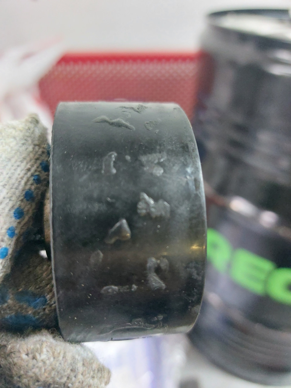

Не буду томить, снимает ремень и сразу говорит: " Вовремя ты приехал"
Можно так пройтись по всей длине ремня, результат одинаковый
Далее ролики…
Натяжной с подшипником NTN
Обводной ролик
Видно выдавило смазку на обеих роликах, люфта на натяжном нету, люфт на обводном проверить не удалось, мешает болт и стопорная втулка как ни пытался…ноль результата.
Это комплект устанавливал на пробеге 137 тыс км

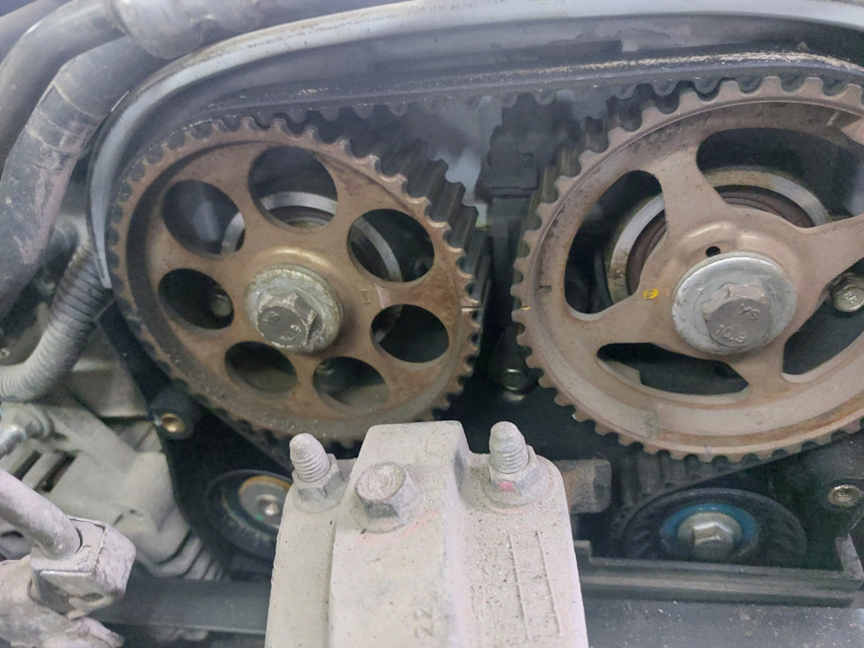

Установили новый комплект ГРМ:

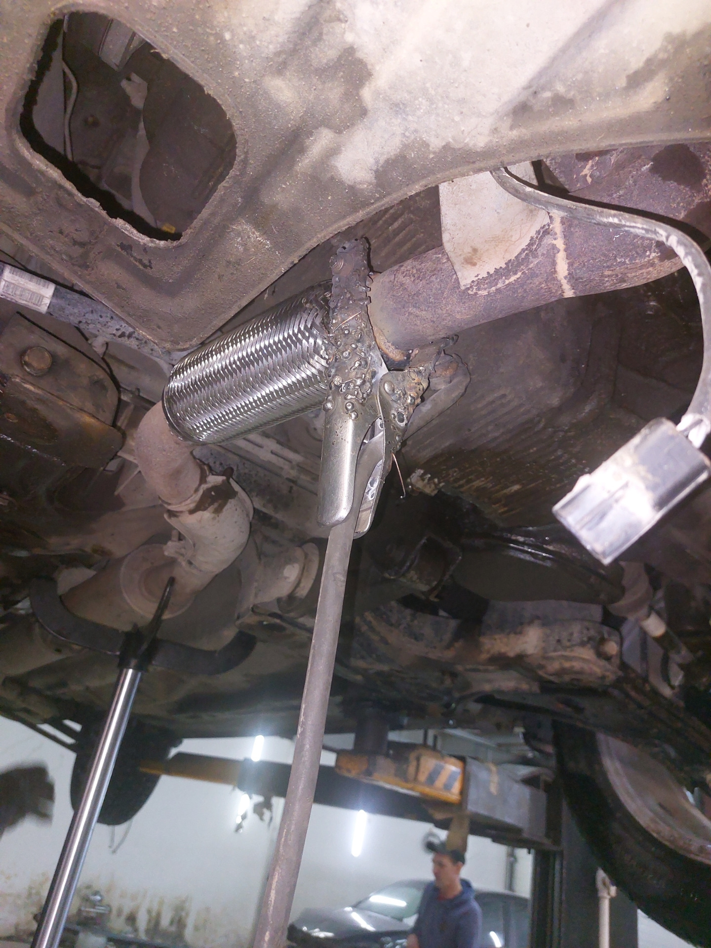

Замена гофры глушителя
Гофра глушителя 50×200 усиленная интерлок
артикул EUROEX 50X200IL
Артикул GM 96536998, наклейку GM не фотографировал

54 тысячи километров разве плохой результат? Интересно сколько моточасов на самом деле
Лучший конти был маде ин Мексика потом Словения тоже ничего, последний раз поставил уже румынский, что-то он не понравился, тыс чрз 5-10 не рискнул с ним на юг ехать сменил на dayco. Зря приводной не поменял, у брата именно из-за него грм рванул, ручеек отслоился заклинил колено и здравствуйте…

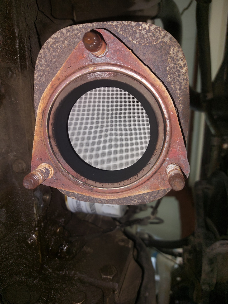

Катализатор надо с сверху смотреть.
Да, написал же вроде. Визуально смотрели тока без съёма катализатора

Старый грм издавал посторонние шумы?
Нет, тихо работал)
Катализатор с тыльной стороны практически всегда так выглядит- движение газов то сверху вниз. Мой развалился на пробеге 360, снизу был как новый, а сверху забился своими же отколовшимися сотами.

Помпу смотрю решил не менять ?
Проверили, люфта нет. Надеюсь Hepu прослужит ещё.
Я не рискую, меняю при каждой замене ремня и роликов . Но у тебя пусть служит !
Буду надеяться))
Два года назад было тоже самое с комплетом Конти, побудили к замене ролики с выдавленой смазкой, с ремнём то же самое и это на пробеге около 40 т. км
Мне повезло до 60 тыс км на этом комплекте оставалось 6 тыс всего)
Поймал удачу!
