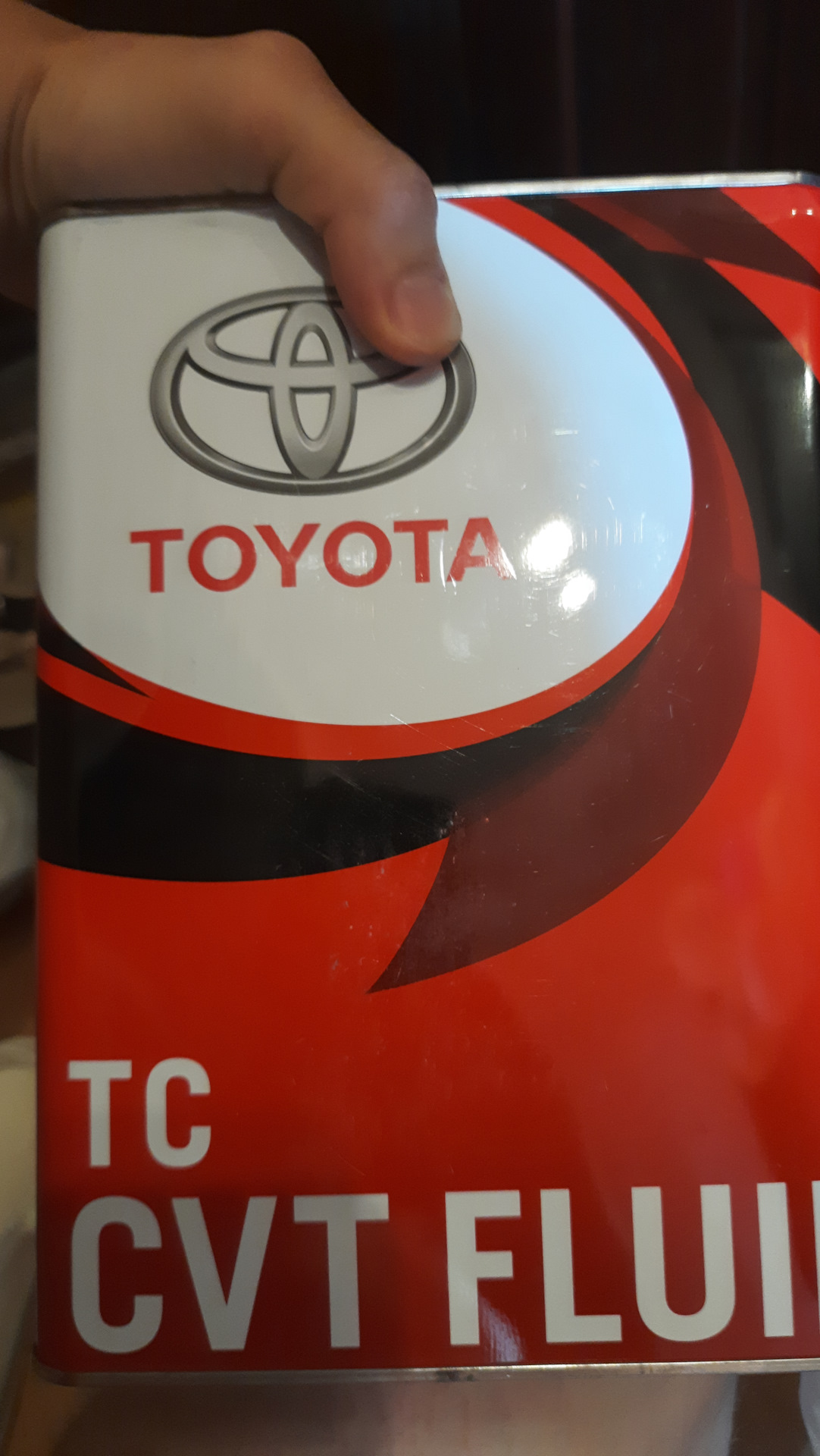

Вот такое масло заливал.
А есть смысл экономить тысячу рублей, если можно оригинал залить?
Смысла нет
Смысл в том что альфой промыть вариатор и через 1000км сменить масло еще раз.Маслом которое лучше подходит к вариатору этой машины и получится почти полная замена.Я так делал при первой замене, потом менял через 60000км.
Такой вариант я и планировал
Альфа это, как бы выразиться помягче, "самое бюджетное масло в вариатор".Я такое лью как на фото.
Если честно я не готов был в момент замены платить 6-7 тысяч за канистру. Поэтому залил такое.
