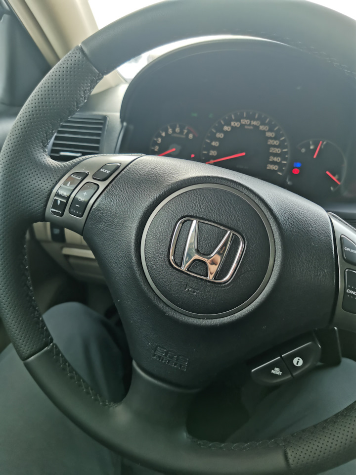

Ручку акпп от 8го буду ставить, ток отдельно никтотне хочет продавать)
Потом пришли фото . Заценю
Андроид установил)
Руль перешил неделю назад в наппу)
Позже буду красить ручку АКПП и руль в резаный метал . Сочно будет смотреться :)

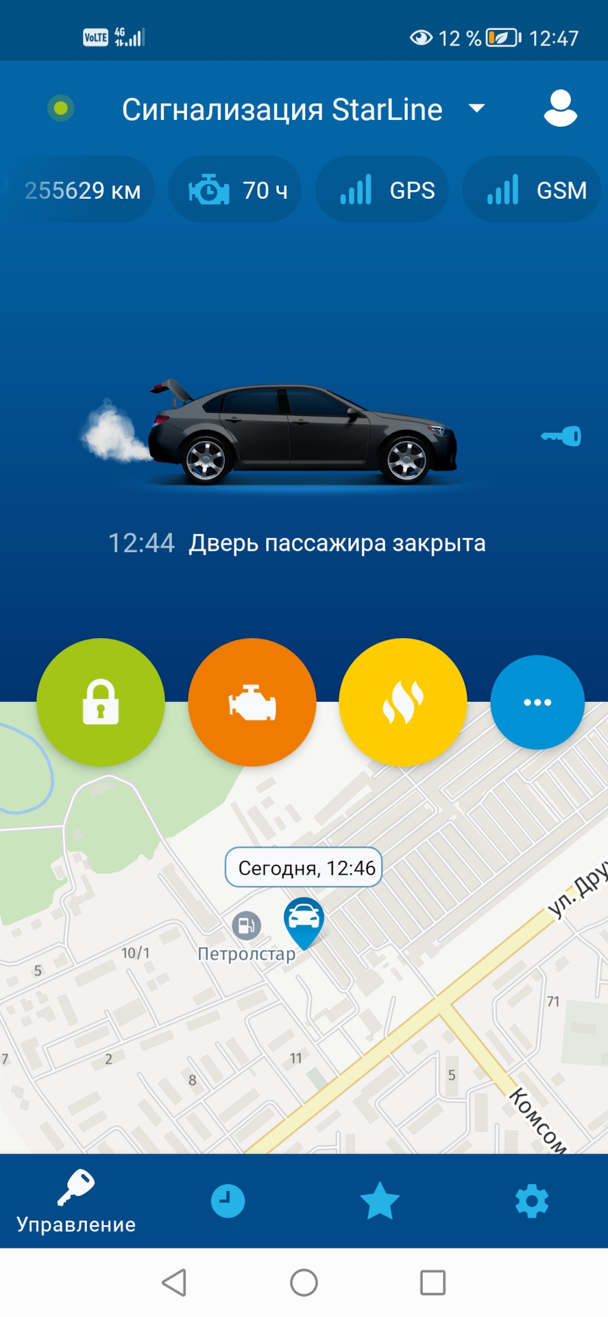

Разряд батареи, запутилась, не запустилась
У меня старлайн а93 еще 1 год гарантия
Старлайн с96, установил, теперь все отслеживаю)))
