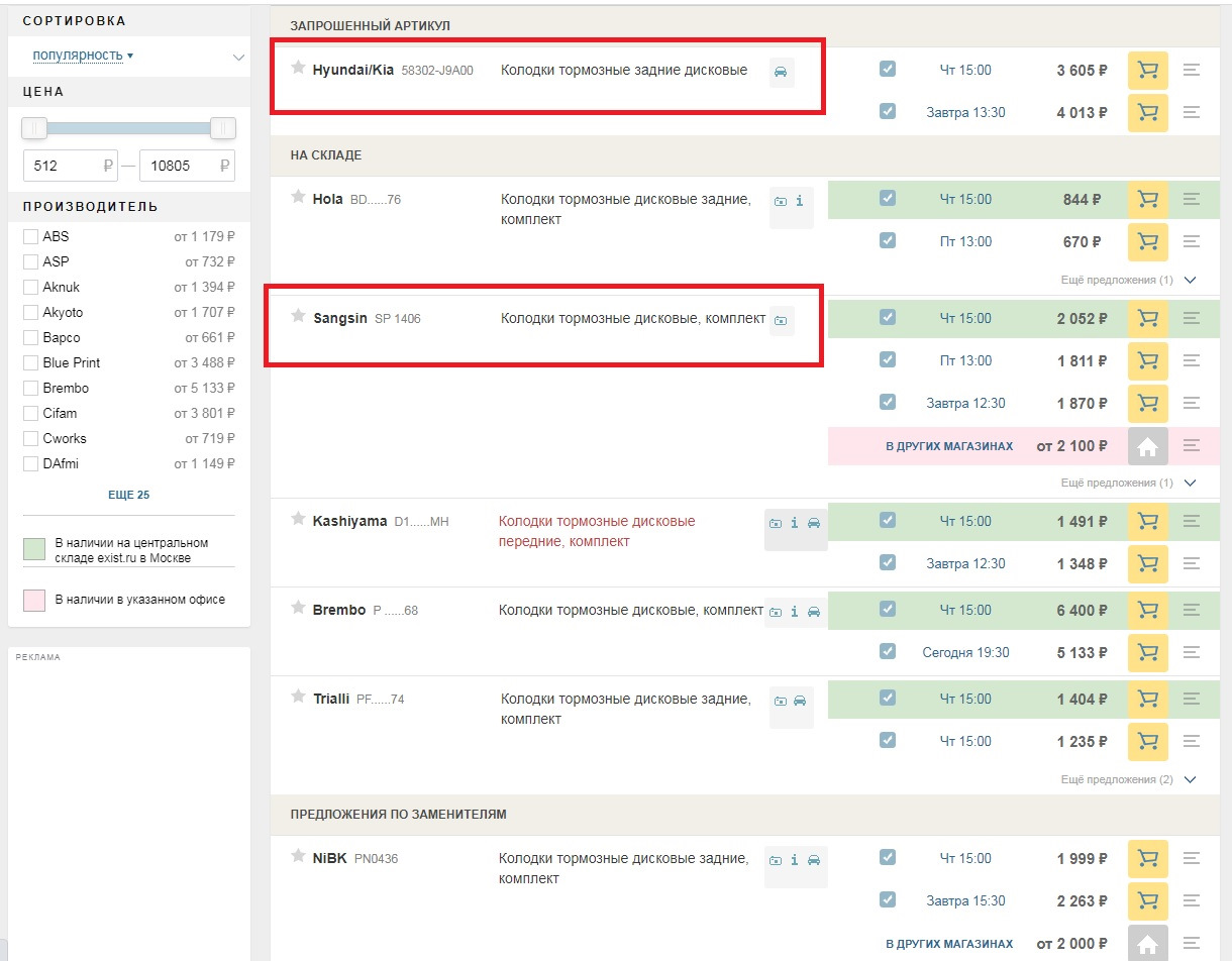

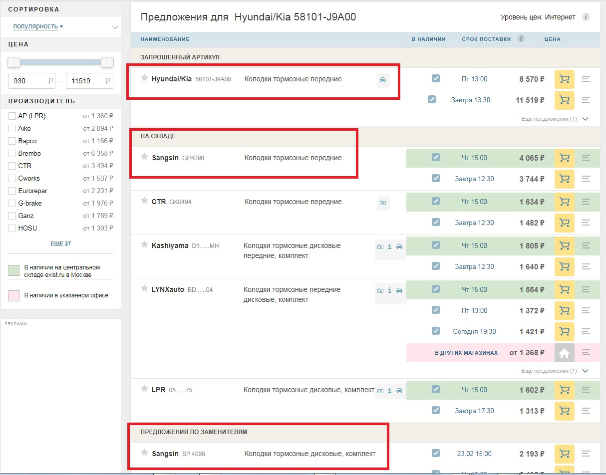

Народ подскажите, какой номер передних и задних тормозных колодок от компании бренд SANGSIN BRAKE. Всю голову себе уже сломал. Согласно каталожным номерам на перед идут SP 1833 и SP 1889 и SP 1833 и SP 4089 а на зад SP 1851 и SP 1406 и SP 4373. Если подскажите и тормозной диск на перед и зад будут признателен. У меня комплектация ПРЕСТИЖ 1.6, диски 17. Кто может уже менял? Заранее спасибо)

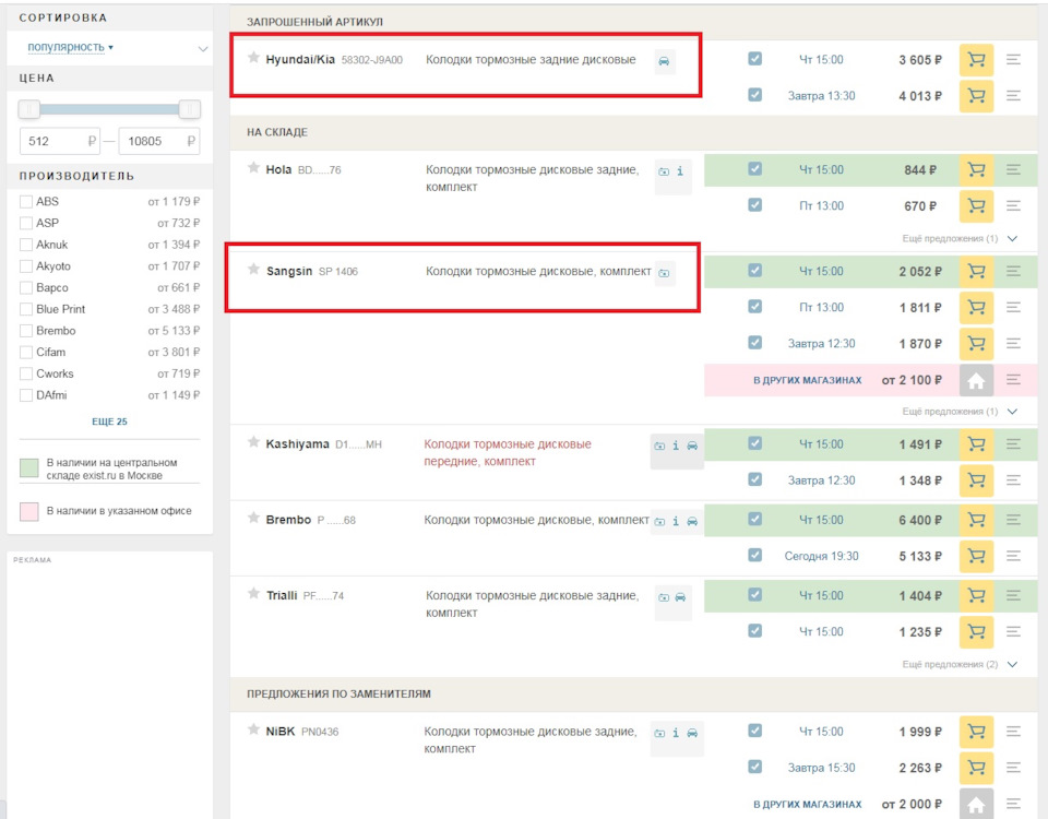

По задним колодкам соответственно на полный привод моей машине, выдало, что подходят SP 1406, и здесь ЭКЗИСТ не правильно определил колодки по вин номеру, данные колодки вообще идут на Ix ни на Seltos.Если искать по каталожному номеру и смотреть комплектацию то выходит что задник колодки нужны SP4373. Хотя на 100% с задними я ещё не уверен. Поэтому ждёмс людей кто уже менял колодки на 1.6 на полном приводе, может ещё что-то узнаем новое!

Короче разобрался с передними колодками. Сейчас попробую разобраться с задними колодками. ОЧЕНЬ ИНТЕРЕСНО ПОЛУЧАЕТСЯ! Как ранее сказал madbull666 в экзисте по вин номеру моей машины ЭКЗИСТ определяет как переднеприводное авто. И получется ЭКЗИСТ выдает SP 4089, хотя по сути правильно для полноприводной будет SP 1849. Поэтому вин машины ещё ничего не говорит, тут по ходу так всё запутано с этим вином и сборкой! Красным виделил что выдал мне ЭКЗИСТ по моему вину авто, а зелёным что по факту у меня!

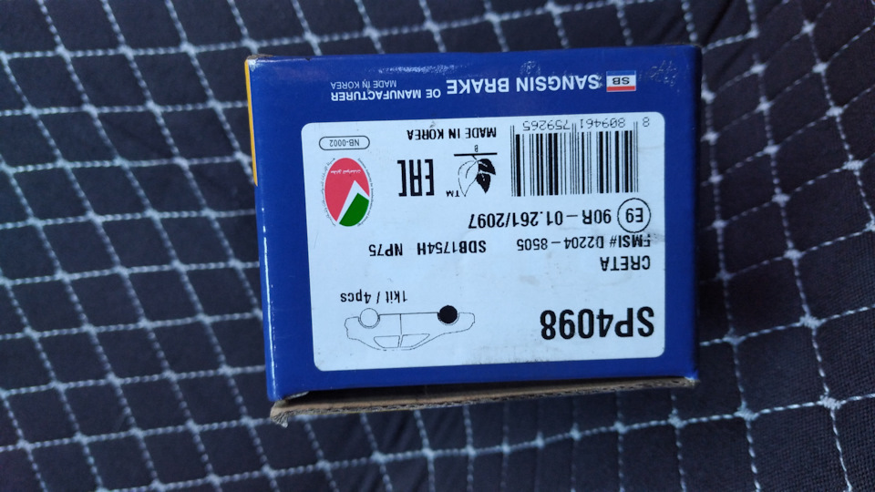

У меня передний привод 2.0, мои колодки 4098. На крете тоже передний 1.6, и тоже такие же. В магазине в котором всегда затариваюсь другого типоразмера не предложили, сказав что точно подойдут. И не промахнулись. Не думал что столько вариантов возможно 🙂
Взял 4098, завтра поеду сам поменяю, попытка номер 2, посмотрим подойдут или нет
Уверен я что подойдут!)

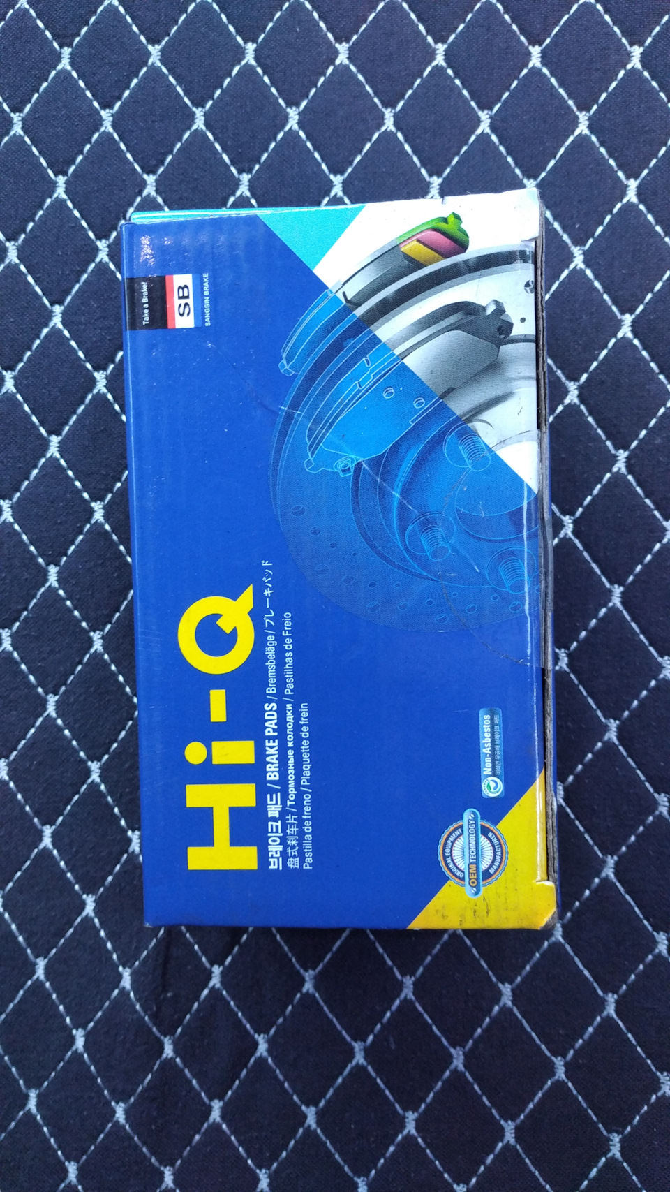

Поставил на перед, пока доволен ими

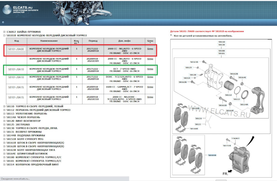

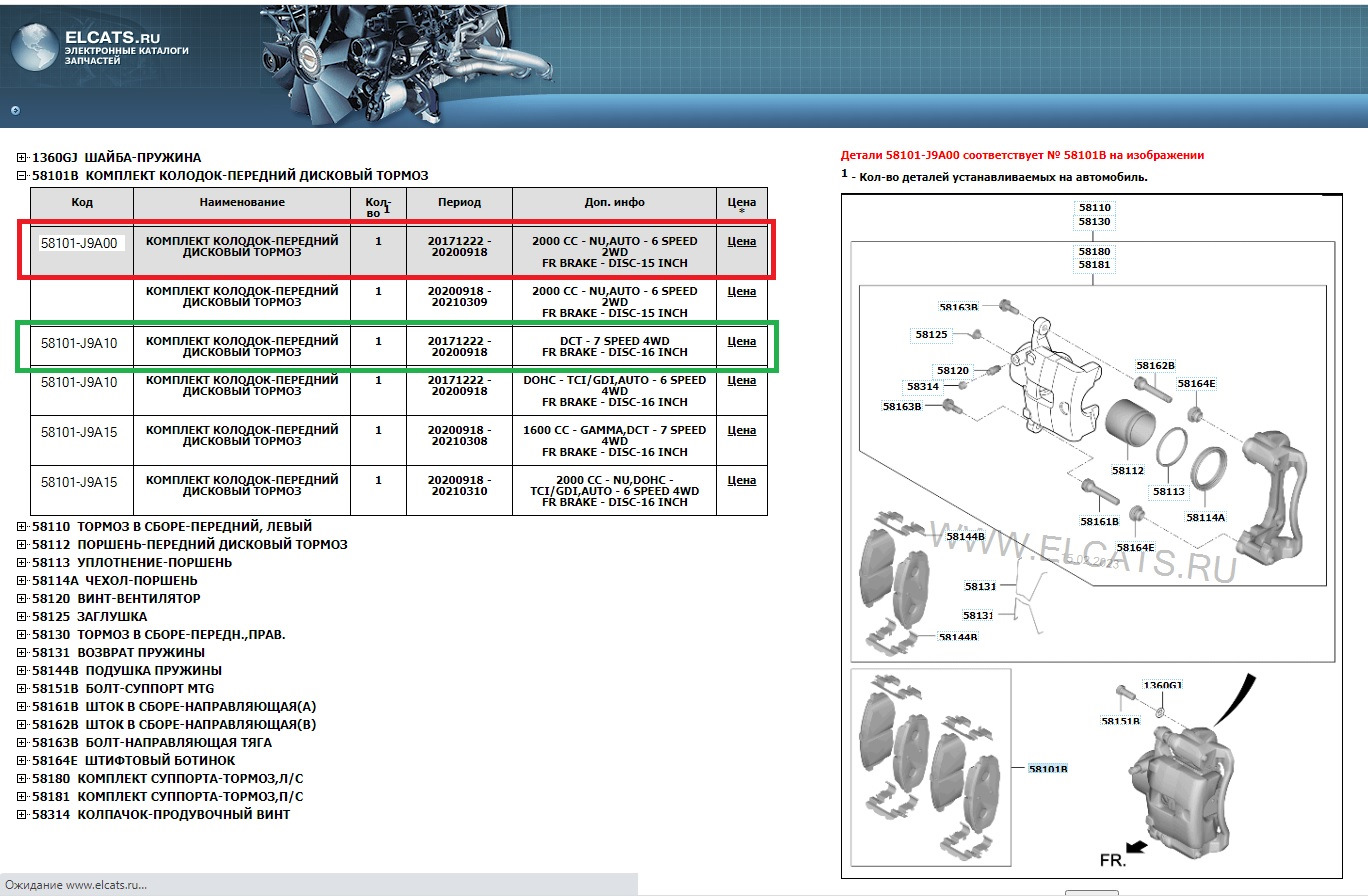

Если полный привод.

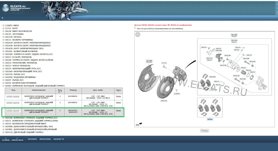

Передние:
2.0 4WD тормозные диски 16": 58101J9A10

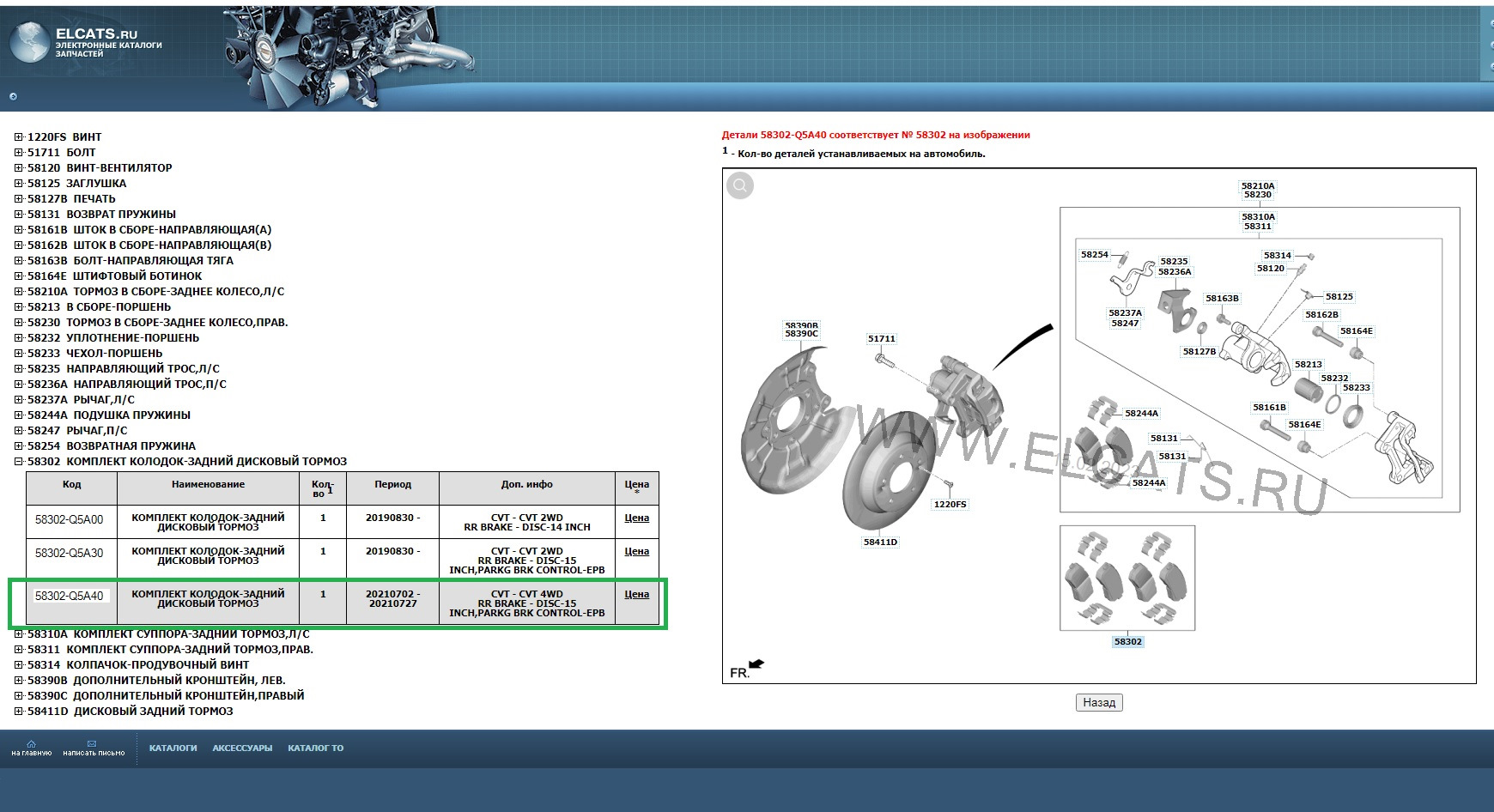

Задние:
2.0 (тормозные диски 15", c EPB): 58302Q5A40
2.0 (тормозные диски 15", без EPB): 58302J9A00
2.0 (тормозные диски 14", без EPB): 58302Q5A00
у меня 1.6 полный привод

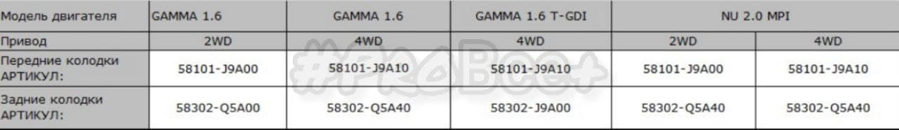

Вот такие были до 21 года. Если я не ошибаюсь.
Передние:
1,6T 4WD тормозные диски 16": 58101J9A10 (до 06.01.2021)
Задние:
1,6: (тормозные диски 14", без EPB): 58302Q5A00

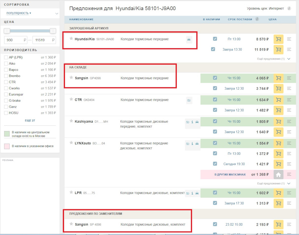

ЭКЗИСТ выдал согласно моему винномеру, странно по моему винномеру на других площадках подходят также передние 1849 и задние 4373. И как быть?
экзист вам правильно по вин номеру выдал артикулы, а вручную вы искали на передний привод
на Экзисте я ввёл вин номер машины, он сам определил и выдал данные колодки. Значит Экзист правильно выдал что покупать?
Выдал ЭКЗИСТ по задним
Выдал ЭКЗИСТ по передним
если я правильно понял, у вас 1.6 полный привод, а по артикулу на экзисте вы ищете на передний привод. Вам нужен артикул 58101-J9A10
да 1,6 полный привод
спасибо, буду ковыряться смотреть, нарыл передние 4089 и 1849 подходят, только в чём разница номера то как бы разные?
4098 идут на передний привод, а 1849 — на полный. Колодки отличаются по размеру и не взаимозаменяемы
А это табличка по колодкам, также на личном опыте не проверял, но никто на неправильные данные вроде еще не жаловался

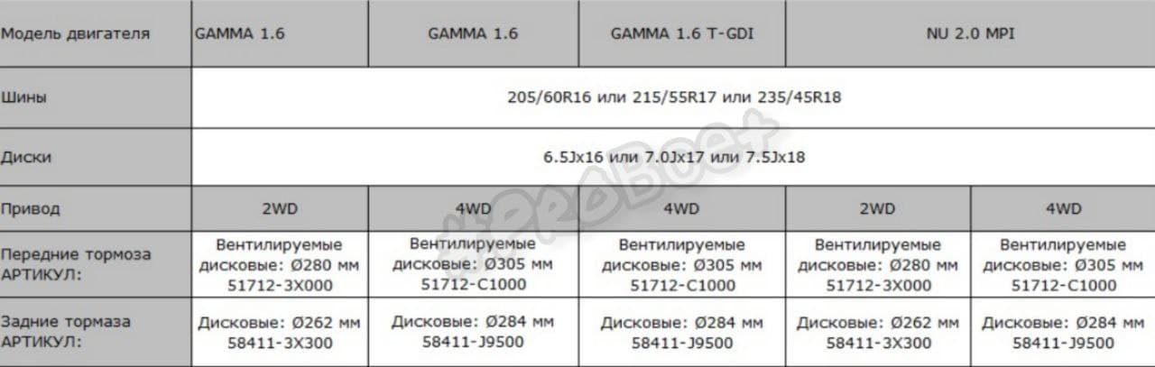

если я правильно понял, то колодки и диски отличаются по размеру в зависимости от того, полный привод или только передний. Вот табличка по дискам, но насколько она правильная — сказать не могу, находил тут же, на драйве, а самому проверить еще повода не было

Есть электронный каталог. Там всё понятно, как для передних так и для полноприводных селтосов.www.elcats.ru/kia/Default.aspx
смотрел и там тоже

Не совсем уверен, но не только от привода зависит размер колодок, но и от тормозных дисков (они разные). Хотя это взаимосвязано.
madbull666
У меня 1.6 полный привод передние диски тормозные не 305 мм а 280 мм
Поэтому я и говорю, что данные не 100% верные. По вин коду обычно на моторе 1.6 ничего не бьётся, а что ставил завод — вообще не понятно. По факту перед покупкой лучше самому проверять какая тормозная система установленна на автомобиле

выше я скрины выложил это я на экзисте по вину своей машины забил и он мне выдал такие результаты.
теоретически у вас должны быть колодки 1849 для дисков 305мм. И тогда экзист выдал все правильно. Но вот как минимум у 1 человека с полным приводом стоят тормозные диски 280мм. Поэтому лучше убедиться что именно установлено у вас. Как я подозреваю, при сборке могли поставить то, что было на складе, а не то, что должно быть по комплектации. Автотор и не такое учудить мог
экзист то выдал передние ни 1849 а 4098, придется снимать колесо и смотреть уже сами колодки что там написано, это единственный вариант)

И еще — посмотрел в документации на эту модель указано, что на полном приводе у передних дисков 305мм… а нифига! 280 у меня… так что берем линейку и вручную замеряйте, если маркировку колодок не видно.
