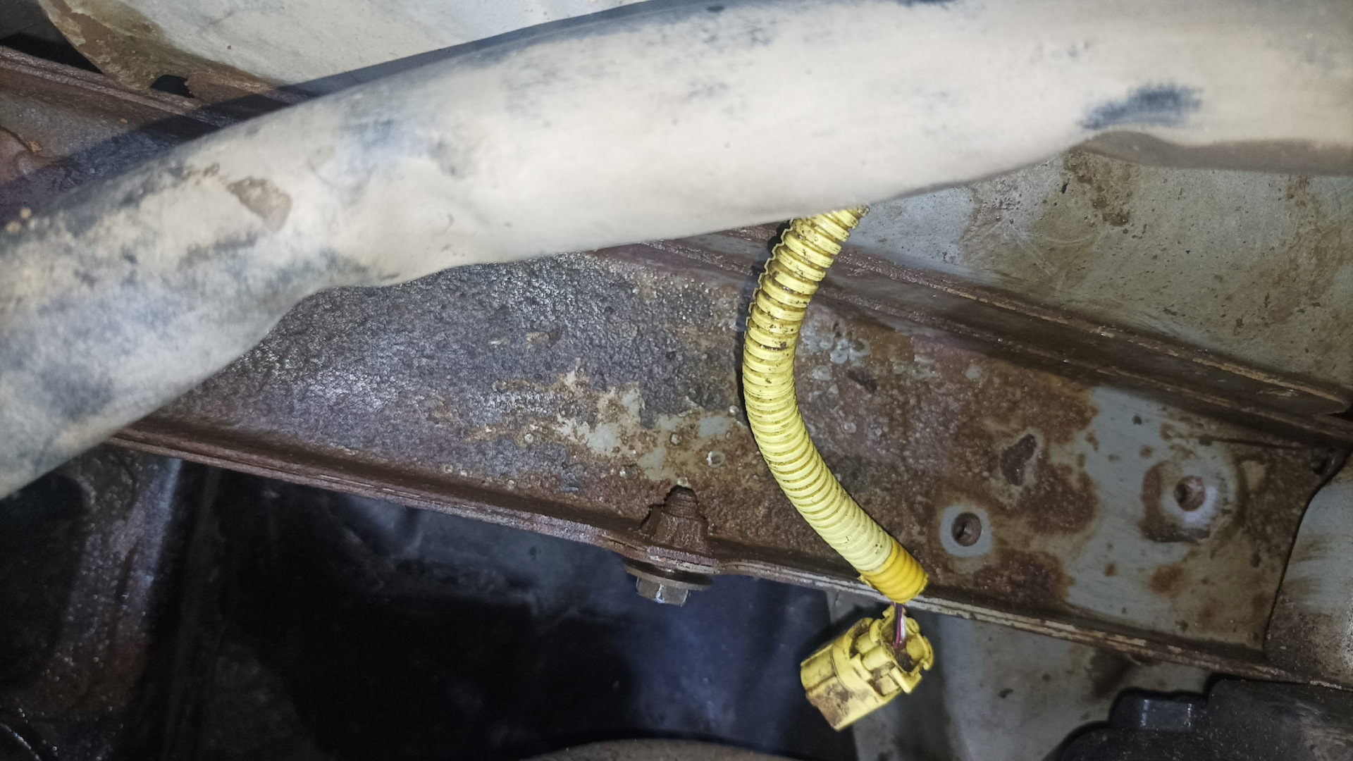

Пока я ждал ГБЦ со шлифовки. Увидел проблемное место. Видимо тёк акб. Зачистил и Бодиками всё обработал.
