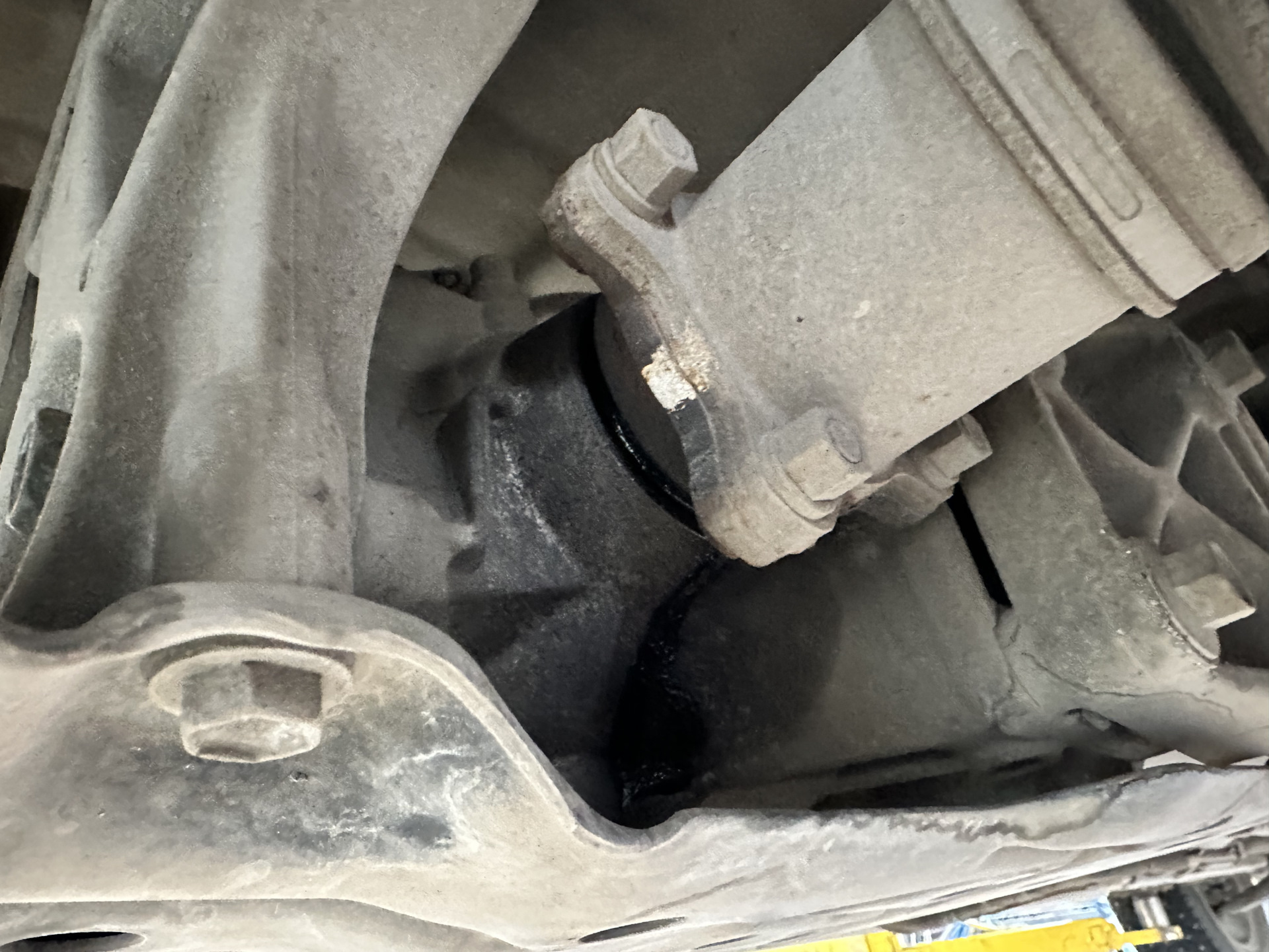

При очередном осмотре ходовки был обнаружен сопливый сальник заднего правого привода.
Ранее менял левый, видимо пришла пора и правого.
Как и в прошлый раз заказал сальник 9031142046 и металлический пыльник 4133628040.
Небольшое ожидание и душа снова спокойна )
Запчасти на фото: 9031142046, 4133628040

у вас более удобно снимать, погнуть практически невозможно. конструкция со сьемным фланцем на редукторе. а у нас приходится опускать вниз весь редуктор, чтобы вытащить обе оси вместе с гранатами.
Я у себя тоже оба поменял еще по весне. А вот металлические пыльники не стал менять — очистил, отмыл, они как новые, что им будет то…
Расчет на то что их могут погнуть при снятии. В первый раз мне пыльник новый поставили. Сейчас мастер не стал новый ставить — сказал что старый нет необходимости менять
Ну, честно говоря, не представляю, как их можно погнуть… Если снимать аккуратно, то все будет нормуль… Хотя, рукожопы разные бывают…
Ну мало ли подумал я )
