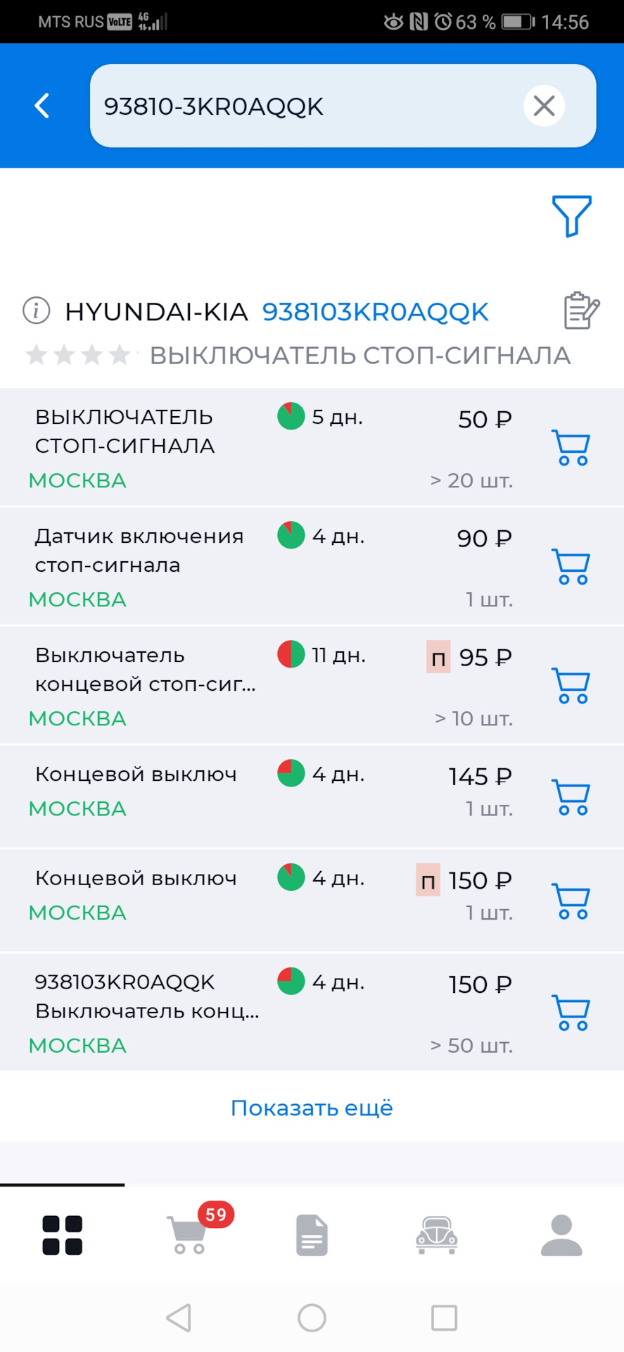

От езды в лютые морозы (почти две недели ниже -30) выдавило сальник коленвала.
Поменяли. Процедура очень простая. Поставили оригинал 21421-2B020. Цена 250 руб.
Так же умерла лягушка 🐸. Стоп-сигналы загорались через раз и начала глючит сигналка 93810-3K000. Цена 570 руб
Пока едем дальше

Разбирал как то эту лягушку, там ломаться нечему на самом деле) Просто со временем разгибаются контакты и начинается эта ерунда. Оптимальный вариант поставить лягушку с платой, а не с механическими контактами. 93810-3KR0AQQK и стоит копейки, около 50-100р. У себя по весне тоже хочу заменить, уже куплена
Не знал про такую. Но надеюсь этой хватит на мой век. Дома разобрал старую лягушку (вроде фоткал, а фото нет). Мне показалось что со временем пластиковый размыкатель контактов стачивается и делает это через раз. По крайней мере он — это единственное что выглядело уставшим внутри корпуса
Уже она так не стоит. В Краснодаре через zzapp самая дешёвая 310руб. Заказал вчера буквально
Есть ещё! Их 4-5 артикулов, есть только одна пометочка не все они дружат с КК!
Все дороже чем эта. Как понять не дружат с КК?
Не знаю как рестовый 1,4-1,6, с мех дроселем некоторые не работают, вернее круиз с этой лягухой отказывается фиксировать скорость. На стопаки это ни как не влияет! А и ещё было замечено что если стоит КК и электронная лягушка то активируется скрытая функция 😂😂 контроль ламп стоп-сигналов — при перегорании хоть одной лампы КК так же перестает фиксировать скорость! Так что если резко перестал работать КК первым делом проверять лампочки 😂😂😂
А, ок. Спасибо. Жаль круиза нет ☹️
kazak93rus
Только что посмотрел, всё есть) возможно не в каждом магазине конечно
Краснодар не Москва. Но и все равно нет у нас таких цен, а если и есть то 70 руб и ожидание в пол месяца и с рейтингом в 3 звезды так себе продавец
