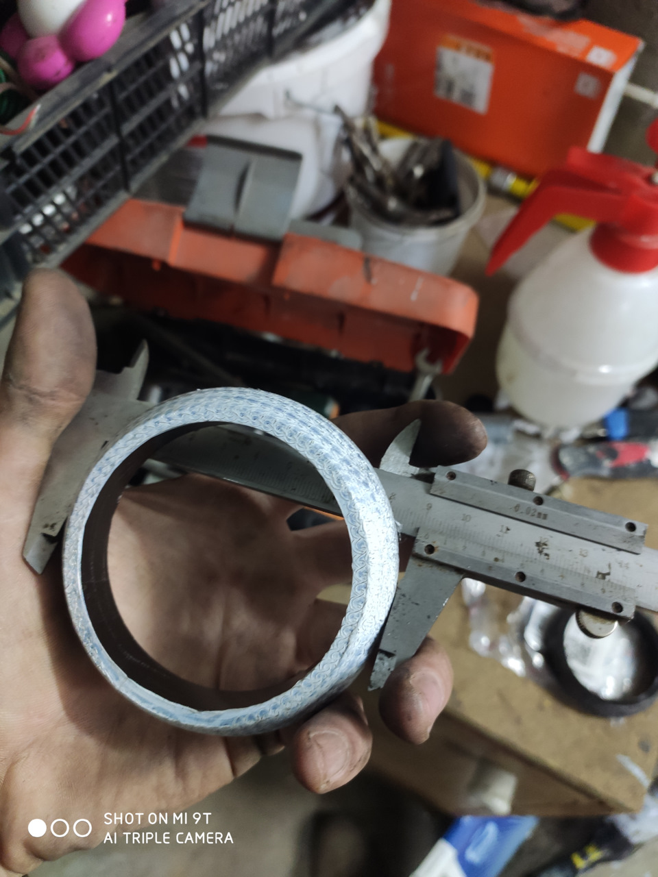

Первым заказал кольцо WenderW WEPR0097. Внутренний диаметр указан 69.5 мм, по факту — 72 мм, у старого 70 мм.
Второе кольцо заказал DePPuL DEBZ0243. Размер на этикетке так же не соответствует реальному, кольцо абсолютно одинаковое с WenderW.
Следующим заказал 7Rt DRA12654. На Емекс указаны размеры кольца 91*69*17, по факту внутренний диаметр 75 мм.
Думал заказать OEM Genuine Gasket 1745122050, т.к цена у него была самая высокая из аналогов, но срок ожидания в неделю меня не устроил. Пока занимался поиском аналогов, цена на оригинал от Селики прыгала от 2500 до 4500 рублей, сейчас есть варианты около 2000. После нового года вероятно подорожание, по этому решил не рисковать с поиском аналогов, и купил оригу Toyota 17451-22050.
Размер кольца полностью соответствует размеру старого, качество визуально аналогичное качеству китайских.
