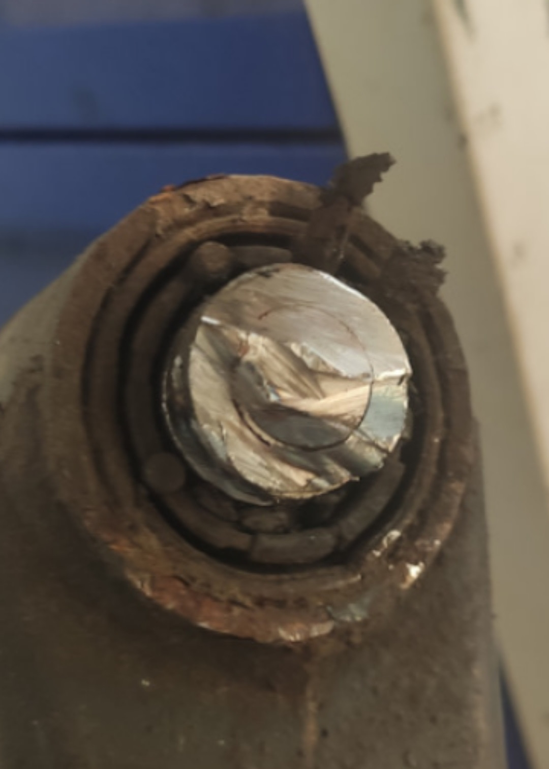

Ура!
Любой владелец Sportage 3 или ix35 знаком с этим геммором.
Я впервые за 11 лет владения добрался до них и победил.
Понадобилось:
-2 пилки по металлу BAHCO, которые ломал на 3 сегмента и вставлял в пневмоножовку
— местами пригодилась болгарка со 125м тонким 1мм диском
— местами помогли сверла по металлу Hilti на 6мм для первого прохода и на 9мм.
Болты пилились, точились, сверлились, а после их ослабления сламывались в бок или сворачивались головкой с воротком.
Другие не менее именитые производители пилок и сверел даже не берут эти каленые болты. 2 крутейших пильных полотна ушли почти полностью и даже сверло hilti 6мм приходилось подправлять на болгарке после каждого сверления.

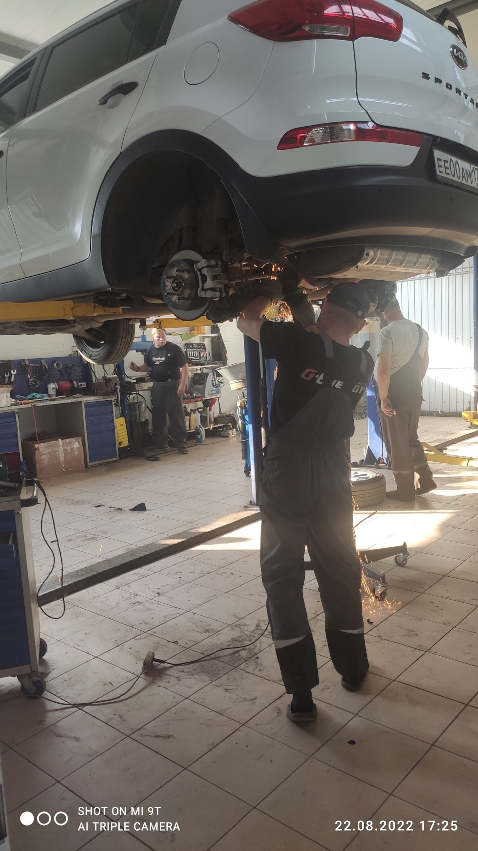

Благодаря неторпливости, русскому мату и
опыту помощника подрамник остался цел и не задет.
Сайленты отлично встали.
Все болты обильно смазаны, а в развальные набил от души свою любимую смазку cupper bg и еще дополнительно в эти дурацкие прорези болтов перед затяжкой. Теперь вода там не страшна.
Дальше успешно прошел развал, все в поряде!
Покупал из деталей:
2 болта Hyundai / KIA 55260 3K100
2 болта Hyundai / KIA 55260 3M000
2 сайлента CTR CVKH205
2 тяги CTR CQKH-88 (у меня sportage3 ДОРЕСТАЙЛ)

Пфф, я вручную два болта перепиливал ножовкой по металлу gross, причем одного полотна хватило. Час на каждый, с перекурами) Пилил только с одной стороны от сайлента.
В один момент я решил пилить вручную пилками, предположив, что пневма их быстро убивает. Но быстро передумал, когда рука начала отказывать))
Скорее все так и есть, ты ее перегревал. Вручную она даже не сильно износилась.
Да, на полную скорость быстрее убивается, старался кнопкой удерживать в пол силы.
