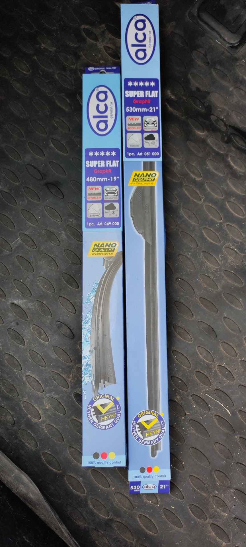

С приходом холодов, стали плохо тереть дворники, захотелось попробовать зимние щётки. Почитав отзывы про различные фирмы, дорогие щётки не оправдывали надежд, а вот как раз-таки китайские фирмы "Masuma" даже очень хорошо себя показывают. Ну и решил купить, с виду неплохие щётки, но есть одно но, из за особенности конструкции этих самых зимних щёток, поводки упираются в капот, а всё дело в высоте щёток, слишком высокие короче говоря, и потому поводки не могли уйти под капот и били по капоту, снял и вернул их обратно где заказывал.

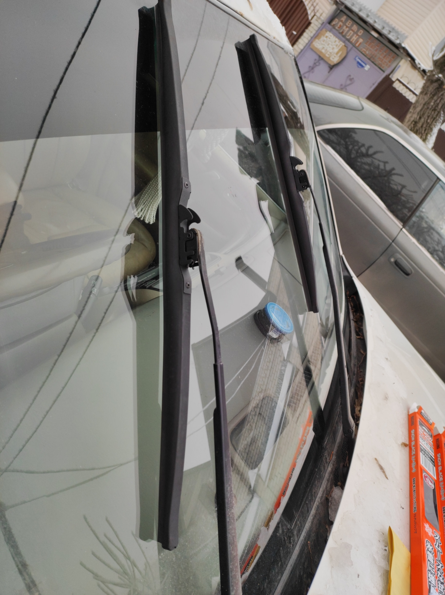

Эксперимент не удался :) заказал простые бескаркасные щётки фирмы "Alca". Очень качественные, хочу я вам сказать. В поводках не болтаются, очень и очень плотно вставляются, в отличие от дешёвых китайских. Трут так же очень хорошо, мягко и тихо, доволен как слон.
Водительская щётка имеет длину 550 мм, у фирмы "Alca" не нашёл в каталоге щётки такой длины, были 530 и 560, купил 530 мм, если взять длиньше — будет бить по стойке и выходить за пределы стекла.
Артикулы щёток оставлю здесь, может кому то пригодится.
Пассажирская щётка Alca 480 мм арт. 049000
Водительская щётка Alca 530 мм арт. 051000

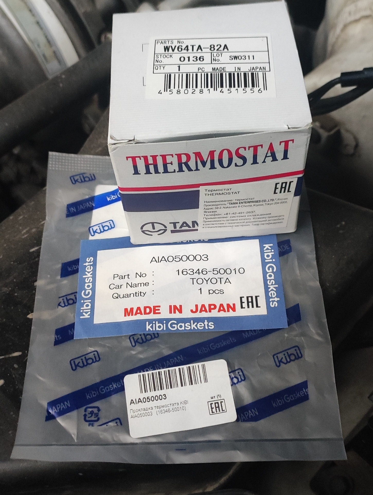

Купил фирмы "Tama" вроде как мейд ин жапан, арт. WV64TA-82A
И новое уплотнительное кольцо фирмы "Kibi" на упаковке так же пишут жапан, арт. AIA050003
На доливку взял 2 литра антифриза TCL Long Life Coolant (красный) арт. LLC00864

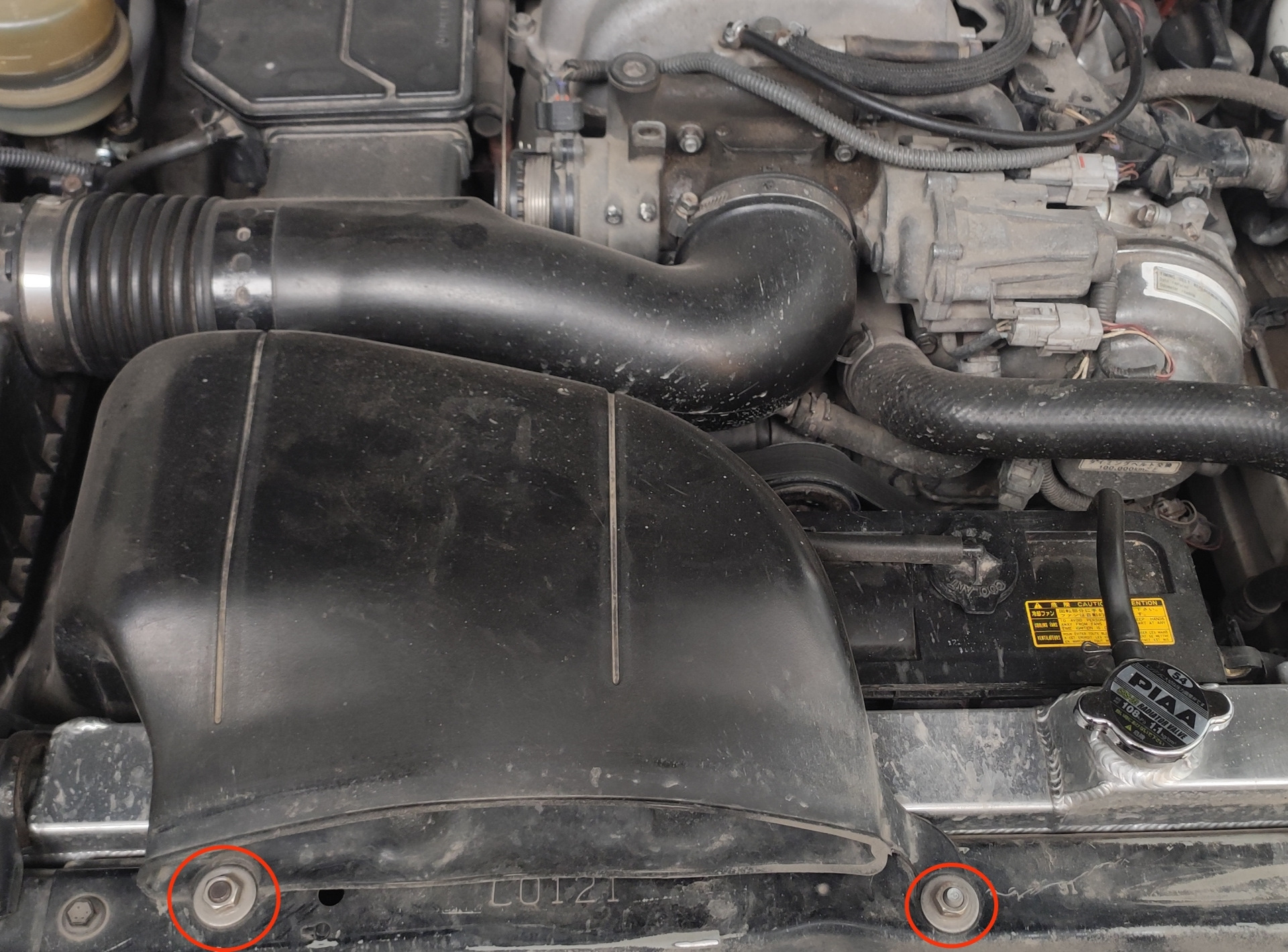

Затем снимаем заборник воздуха, открутив гайки/болты в количестве двух штук и у нас есть доступ к крышке термостата,

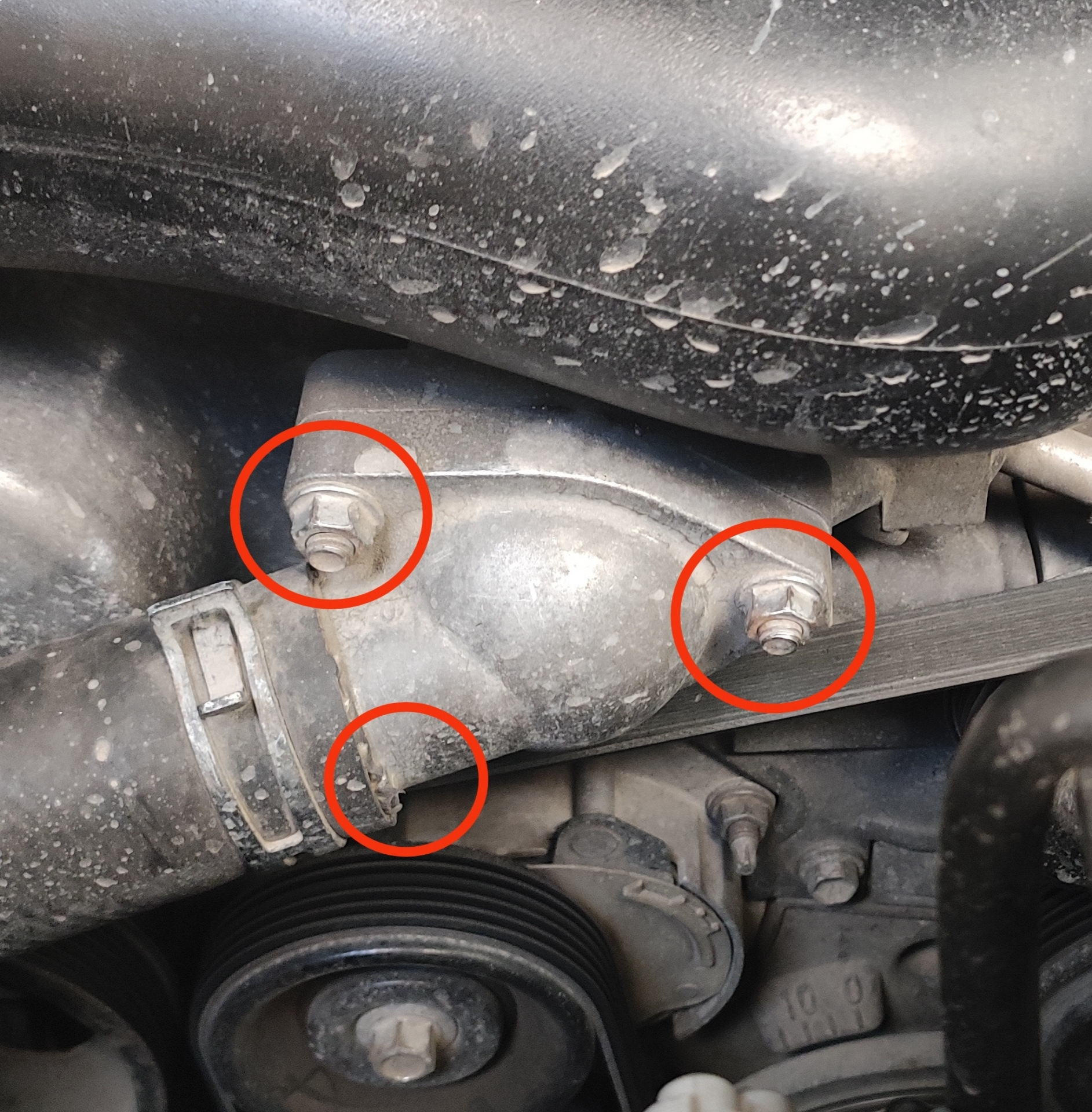

которая крепится тремя гайками "на 12".
Чтобы не заливать приводной ремень и всё остальное антифризом, вырезал окошко в пластиковой круглой бутылке объёмом 1 литр (из под растворителя) не отрезая "крышку" от получившегося окна в бутылке подсунул эту конструкцию под корпус термостата, так как знал, что при извлечении термостата жидкость польётся 100%, собственно так и получилось, но у меня всё слилось в подготовленную тару, слилось ещё грамм 200. Заткнул внутри отверстие тряпкой, чтобы антифриз не вытекал дальше и очистил все детали от скопившегося налёта. Ставим новый термостат с новым кольцом, закручиваем пробку на радиаторе и заливаем антифриз в радиатор.
