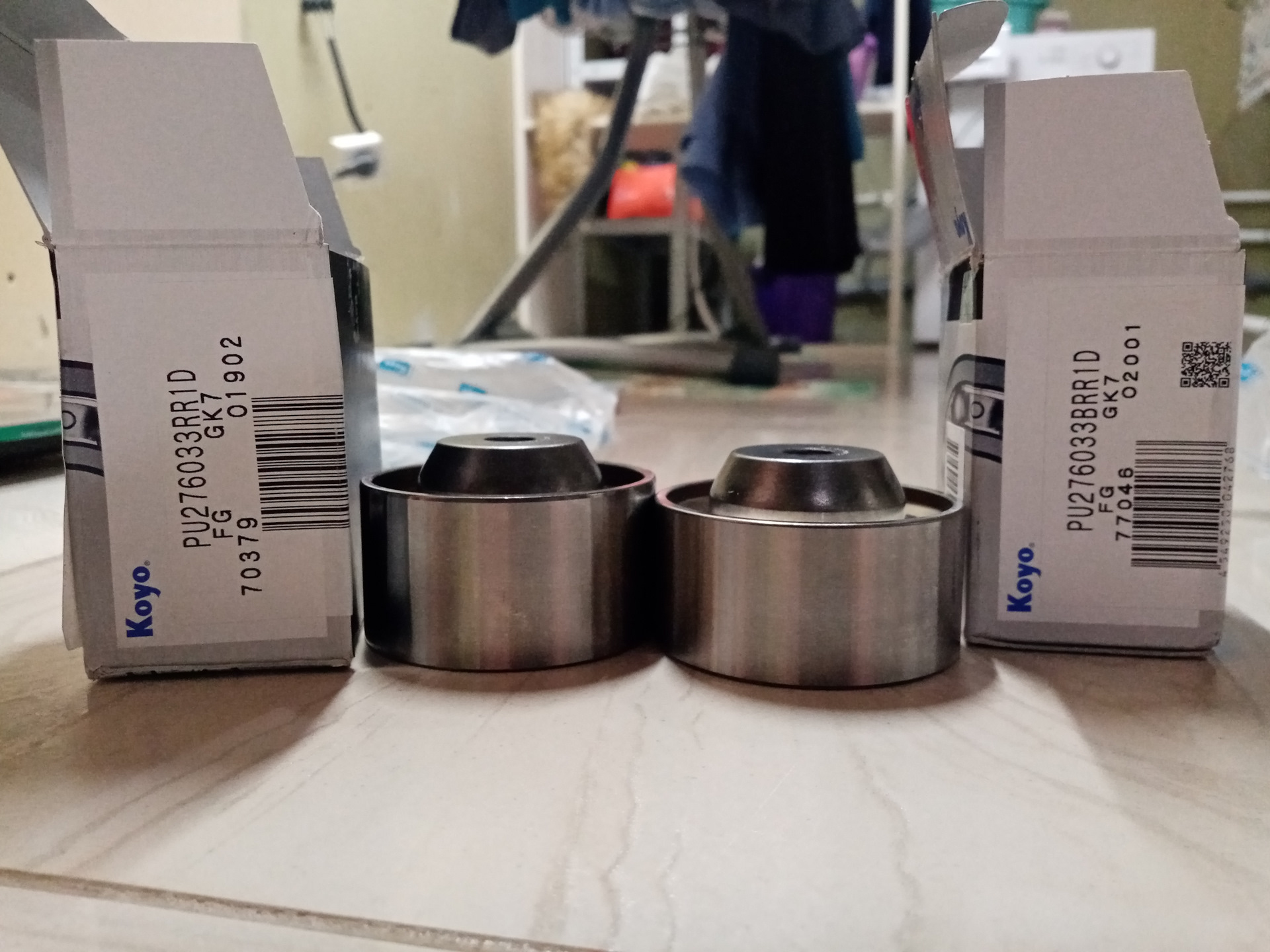

GATES T41038 Ролик натяжной зубчатого ремня балансира (установить юбкой от двс) — 1шт — 2160рKOYO PU276033BRR1D Ролик направляющий ремня грм — этот не ставьте! он не правильный! он на 3мм тоньше.
Koyo PU276033RR1D Ролик направляющий ремня грм — вот этот правильный ролик — 1шт — 1100р

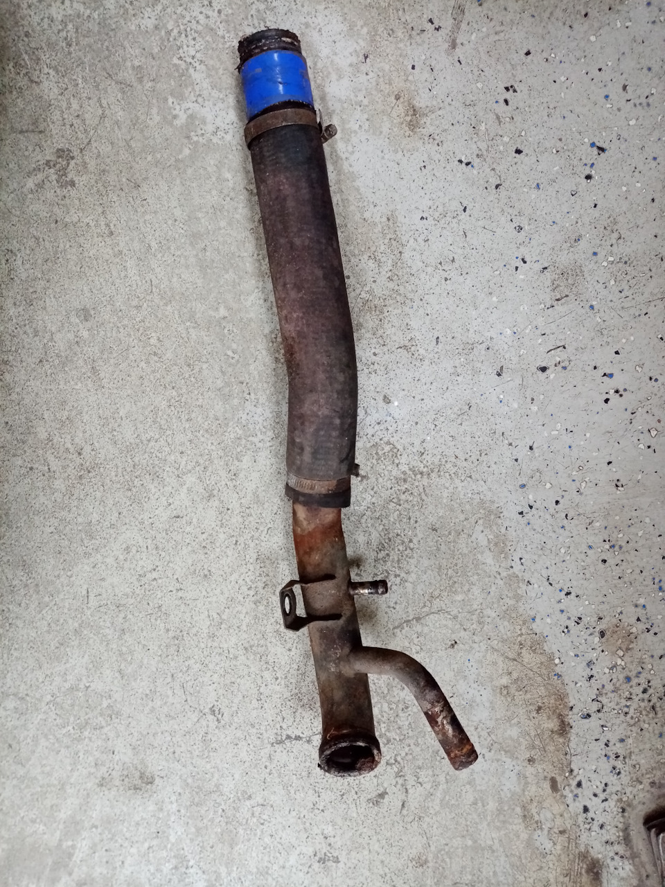

Tama WV56MC-88 Термостат — 1шт — 590рMITSUBISHI MD323234 Труба соединяющая помпу и термостат — не нашел, см. ниже
Chery MD359568 Труба соединяющая помпу и термостат — 1шт — 6300р
Chery MD030764 Кольца на трубу — 2шт — 200р

колхоз обраруженный на трубе охлаждения был не надежный

Где по итогу трубку охлаждения нашел?
На авторынке в киоске "все для чери".
Ещё на авито видел в мск, новые по 3тр.
И на алике.
И в США.
Понял, спасибо)
