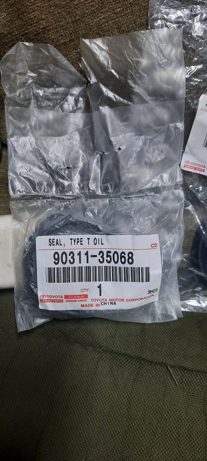

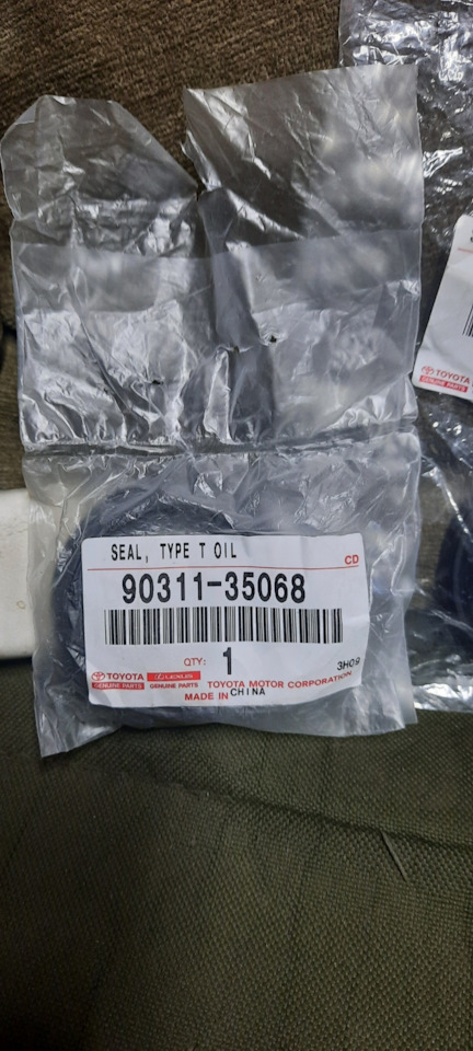

Потели сальники приводов, но с холодами стали течь. Заменили, заказывала на емексе
Правый 90311-35055
Левый 90311-35054
Но пришли
Правый 90311-35069
Левый 90311-35068
Замены подошли, но один сальник был производство Япония, зашёл идеально, а второй Китай, с ним пришлось помучится.

Так понимаю проблема была с левым сальником привода:
90311-35054 оригинал Japan (в 2018 году ставил себе такой до сих пор проблем нет, в оригинале пришел KOYO MT035A20)
90311-35068 замена, оригинал China
А в чем была проблема если не секрет? По размерам или что ?
Здравствуйте. Можете рассказать поподробнее про китайский оригинальный сальник? Левый ставили 90311-35068 ? Сколько на нём пробег уже?

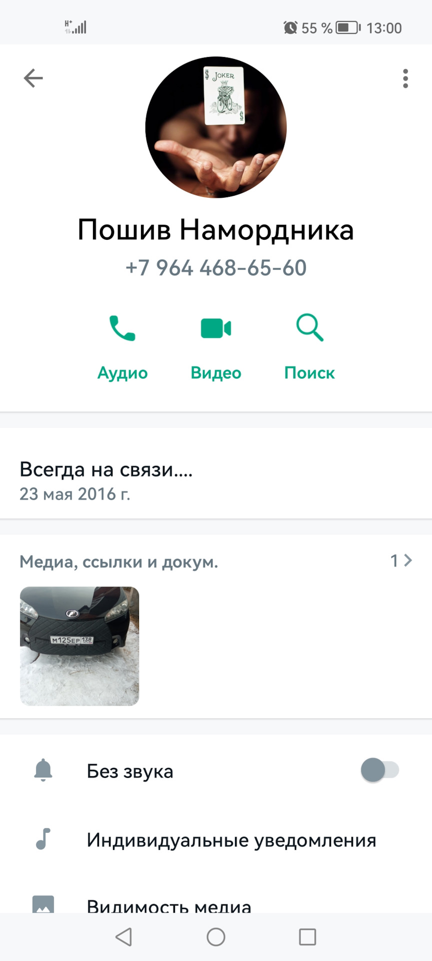

Какая стоимость намордника?
В Чите за 3тыс был. А мне только за ткань 700руб
Здравствуйте, расскажите пожалуйста, как крепили намордник и можно ли у вас его заказать?
Здравствуйте, верхняя часть крепится под капотом на вязочках. А снизу на крючках. К сожалению на заказ не шью🤷♀️ но могу дать номер в Чите на заказ шьют
