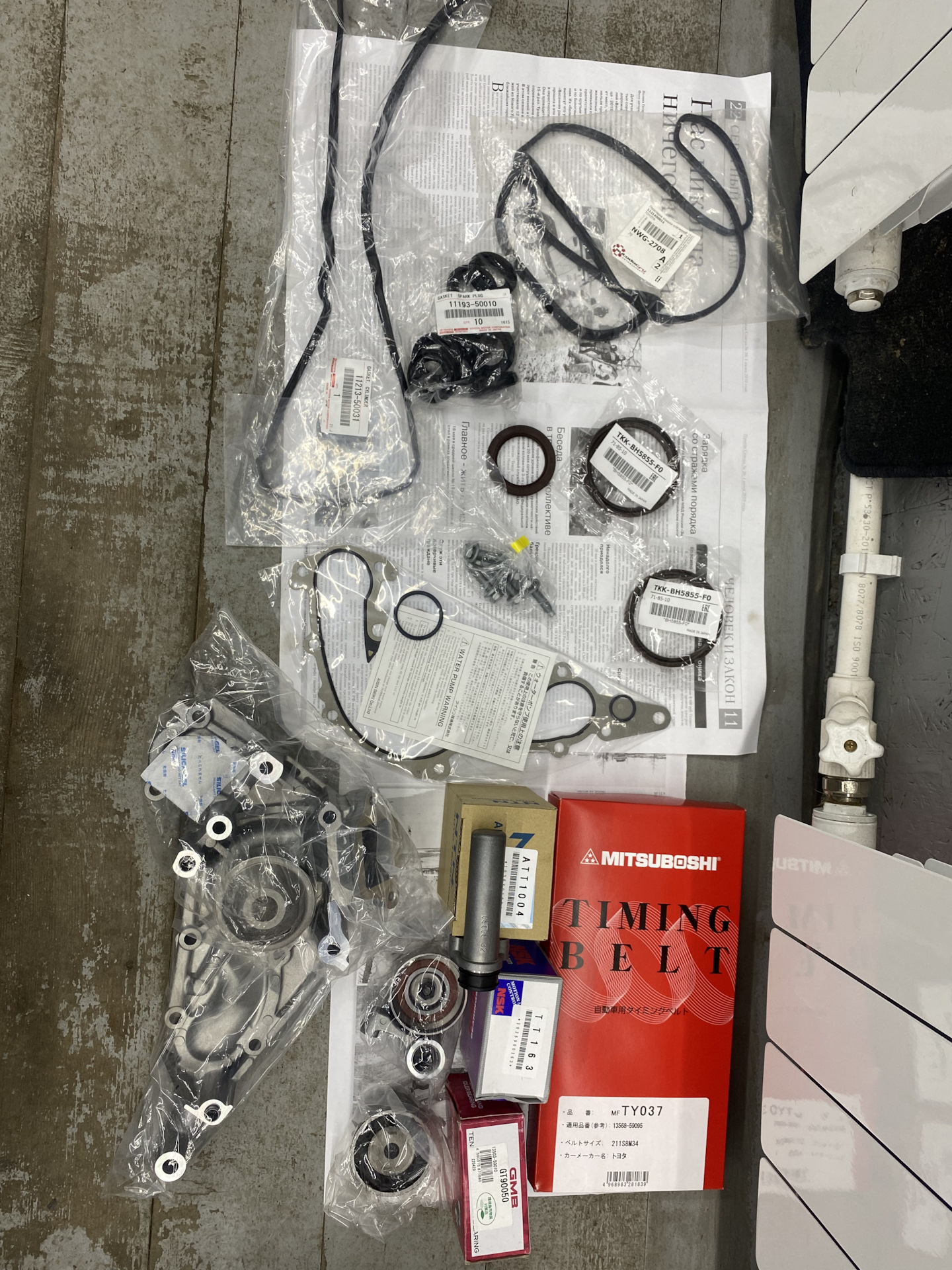

Знающие, подскажите что нужно менять? Подходит от 1го?
13568-59095 — Ремень ГРМ 1шт.
13505-50030 — Ролик натяжителя 1шт.
13503-50011 — Ролик приводной 1шт.
13540-50030 — Гидронатяжитель 1шт.
16100-59275 — Водяной насос 1шт.
90311-43006 — Сальник коленвала передний 1шт.
90311-95012 — Сальник коленвала задний 1шт.
90311-71002 — Сальник распредвала 2шт

На лексе 190 ремень грм стоит? Не цепь разве?
Номера не выписывал но на фото видно их
Планку дроссельных завехрителей не проверяли?
www.drive2.ru/l/632581476126301081/
По твоей ссылке только фото, парт номеров нету.
Привет ! Задний сальник зачем менять или течет ? К списку прибавь прокладки клапанных крышек и сальники свечных колодцев. Я недавно менял на своем 3uz
