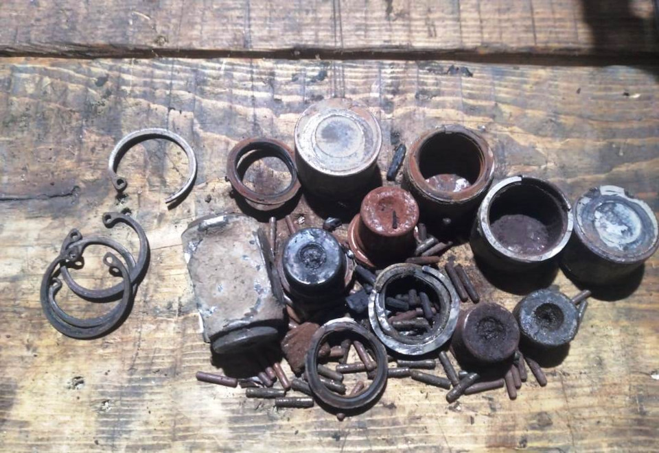

Зима, однако.Без полного привода сложновато бывает)На днях включаю 4Н, и вот сюрприз-звук верещащий снизу.Ну, к гадалке не ходи-крестовина закисла какая то.Заказал, сегодня руки поменять дошли.
Приступил к установке.

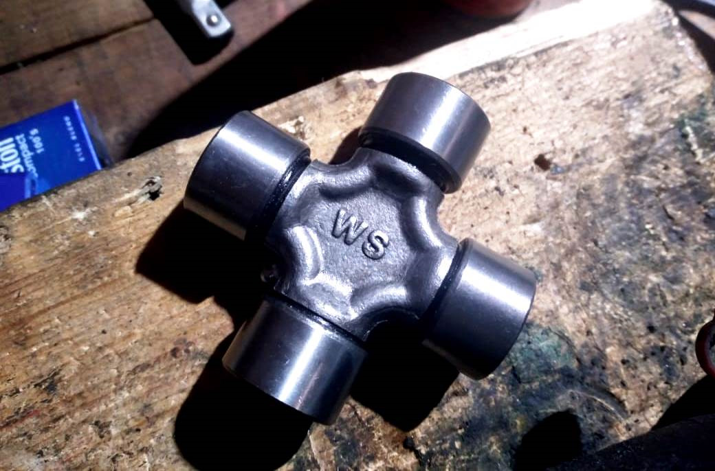

В общем и целом, не быстро получилось установить.Размеры крестовины, как заявлено 29*77, но я в длину намерил все 77,5.Чашки подтачивать пришлось и стопорные кольца.Но ничего, все на месте, не клинит.

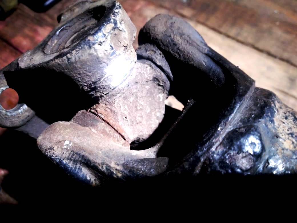

Собрался было уже кардан назад ставить, проверил еще раз повнимательнее.Блин, одна ось второй крестовины оказывается не на иголках крутится, а сами чашки в ушах фланца проворачиваются.Ну, делаем вывод, что тоже закисла.
Покупал то одну крестовину для замены, ладно в запасе в гараже новая крестовинка давненько лежала, покупал на всякий случай, ну вот пригодилась.
Ее минут за 10 поставил, по размеру идеальная получилась)Ну и кардан на место-и в поле на полном приводе, проверить.Ничего не скрипит, не верещит.
Всем удачи и драйва!)

Значит у тебя размер крестовин родных другой походу наверно 29/76, у меня 29/76,6,
Да вряд ли.Вторая с родным артикулом без всяких танцев с бубном зашла.А вот то, что размер крестовины может гулять, это скорее всего.Даже при максимальном сжатии она 77 не была, на полмиллиметра больше.
Вот тоже пока думаю какую модель взять к лету, хотелось бы чтобы ничего точить не пришлось, чтобы размер был 29/77 и кольца точно покупать отдельно буду, там есть еще модели с размерам 29/77 вроде GUT21
Так эта тоже 77 заявлено, по факту больше оказалась.Да и GMB тут не хвалит никто)Я их точно больше ставить не буду.УАЗовскую или TOYO попробую.
О а че за тойо? Тоже думал про уазовскую
Да вроде Япония.Может конечно, такая, как и ГМБ)В руках просто одну крутил, качественно сделано показалось.29*77 у них есть.
Мне у ГМБ че нравится это сальники хорошие, на китайских и на уазовской такого нету, чуть не прошприцуешь и смазки конец
Сальники да, широкие.У меня на последнем фото "родная", видно сколько резины там.
Говорят стопорные кольца ставить надо 1,2 толщиной и эта крестовина четко встает ничего точить не надо
Это только говорят.Кольца сточил, но ещё много до канавок оставалось, пришлось и чашки стачивать.
Это не говорят а люди в клубе ставят, и ничего точить не надо
Да ради Бога, пусть ставят.У меня как было, так и написал.
Понятно что точить пришлось кольца то другой толщины
Сначала кольца, потом чашки.Кольца хоть до 0,5 сточить можно было, и всё равно не встала бы.
