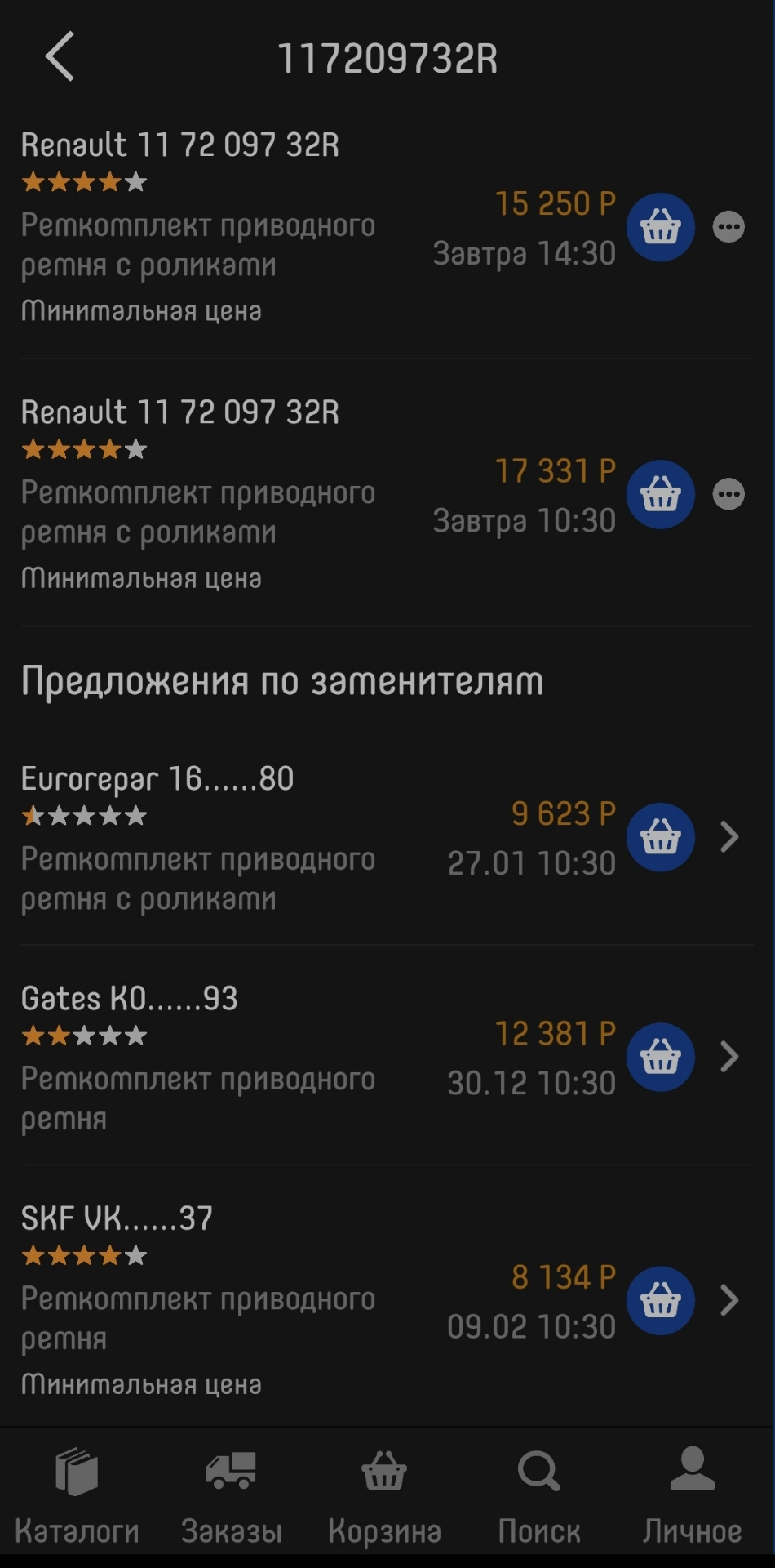

Утром при запуске двигателя услышал, как под капотом затарабанило. Заглушил открыл капот, а там картина маслом. Отправил запросы на комплект ремня с роликами в экзист, автодок и автопитер. Цены конечно аховые. Выбрал аналог skf VKMA36037 за 8877р, но получил отказ от поставщика. За такую цену есть только с доставкой в феврале.
Собственно помощь нужна в совете бюджетного, но маломальски надежного комплекта ремня с роликами. По возможности с артикулом. Почему нужен комплект, а не просто ремень, потому что ранее неделю назад при запуске двигателя морозным утром услышал хруст под капотом в районе ремня, но пока выбегал из машины и открывал капот хруст пропал остался лишь привычный шелест, как у механических часов. Беглый осмотр ни чего не выявил, но прицениваться к роликам уже начал. Но дастер захотел подарки до нового года.

Я сначало на авторитере и заказал комплект skf за 8877р но поставщик отказал и поднял ценик до 15000.

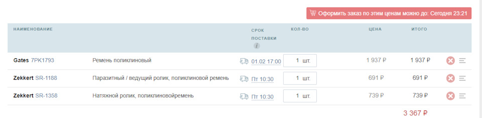

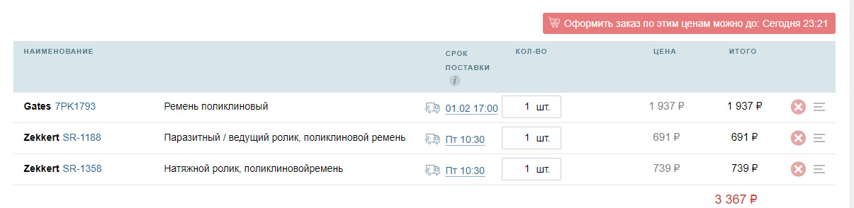

Ремень лучше Gates www.exist.ru/Parts.axd?pid=63505CBF&flag=386940992
Ролик натяжной Zekkert, хорошая немецкая фирма www.exist.ru/Parts.axd?pid=0B10DA61&flag=385892448
Ролик обводной тот же www.exist.ru/Parts.axd?pid=EB30DA60&flag=385892448
В сумме 3367, но это Мурманская область.
