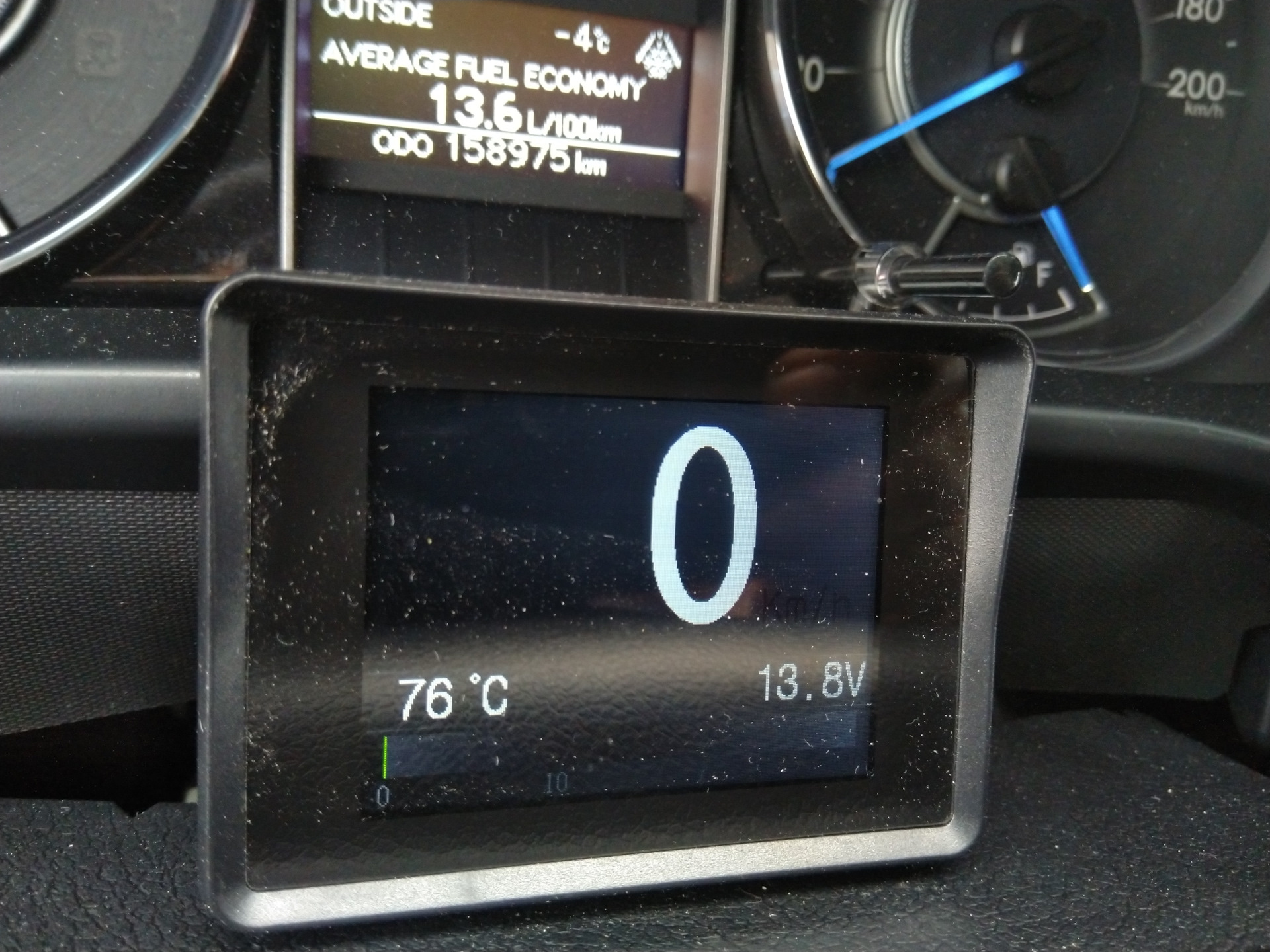

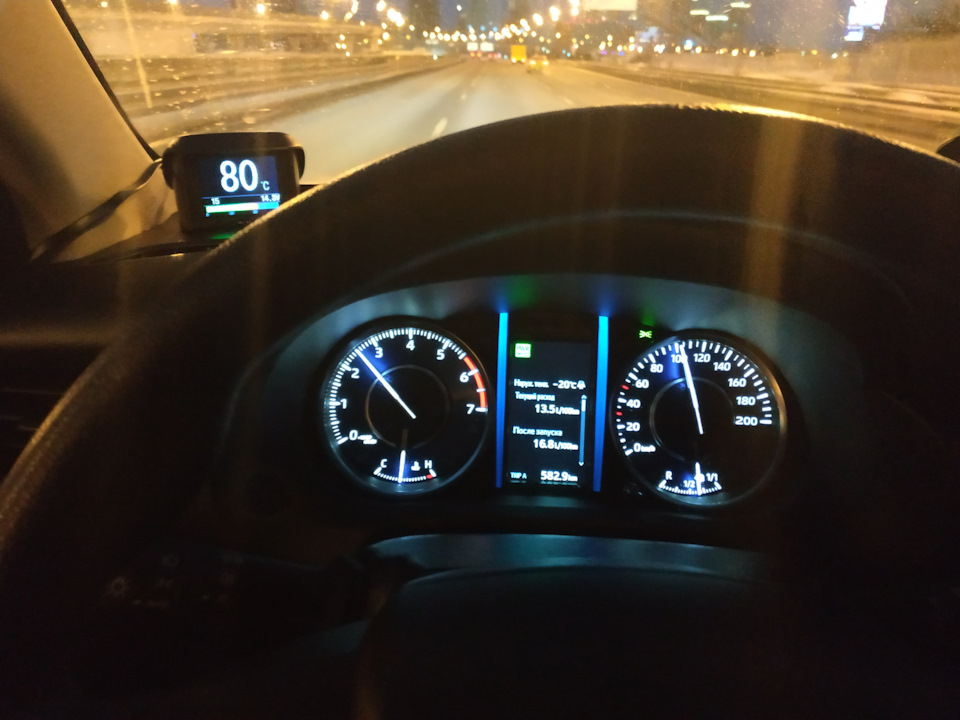

Почему я туда полез? Да потому что стал замечать следующее: установленный у меня триггер включения ступеней PTC с последней ступенью на 75 гр., зимой почему-то иногда включается снова, даже во время движения (неспешного, в пробке). Зима-не зима, но если погуглить, двигатель наш спроектирован на такой же режим, на котором работают все бензиновые ДВС — 85-95 градусов. Ниже — это так же плохо, как и выше, просто не так катастрофично в моменте, но всё же. Тепловые зазоры больше, расход, и т.д. В общем, эмиратское наследие ездит по северам, благо что двигатель надёжный …
Но нам, перфекционистам, такое не нравится.

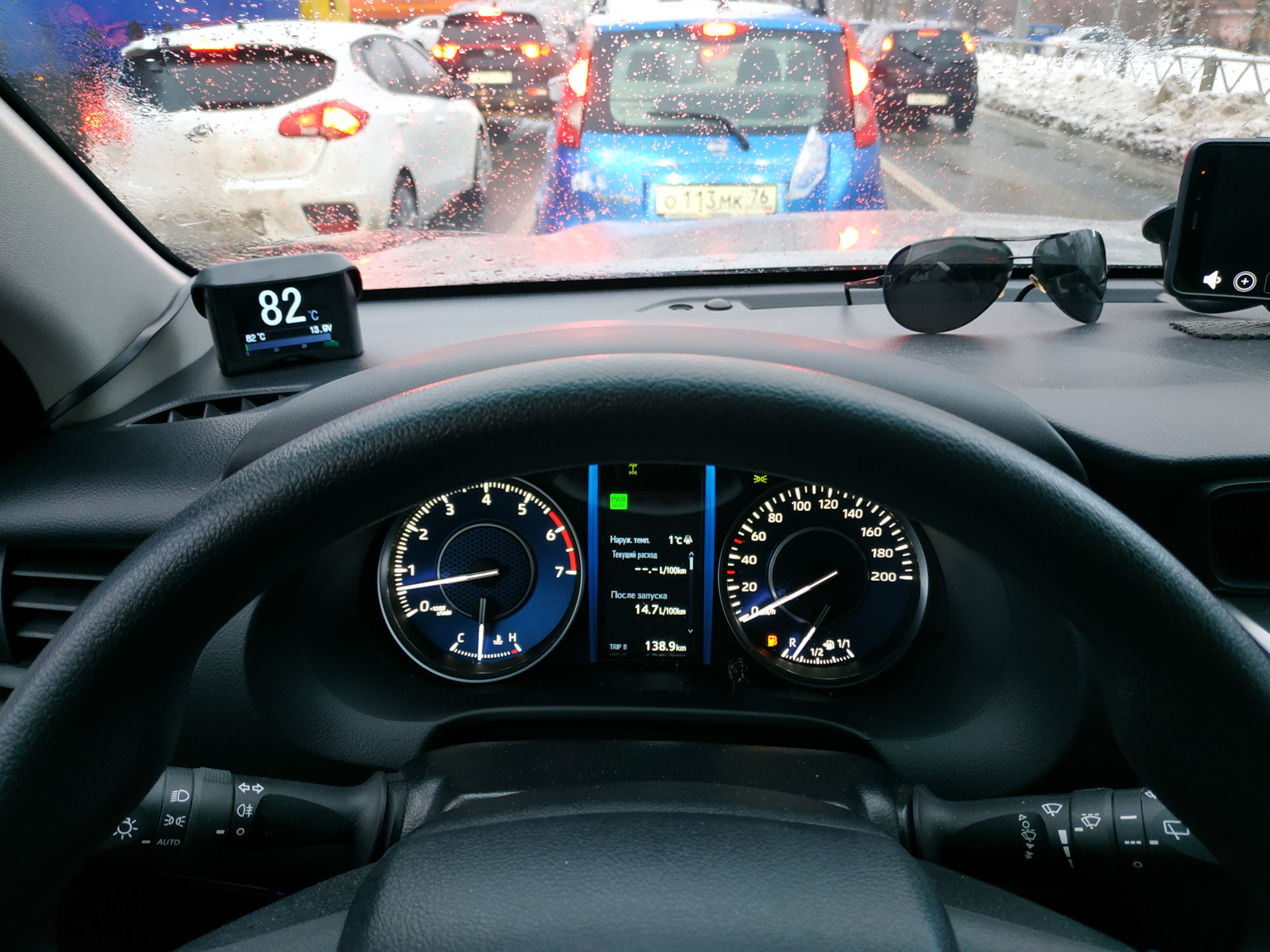

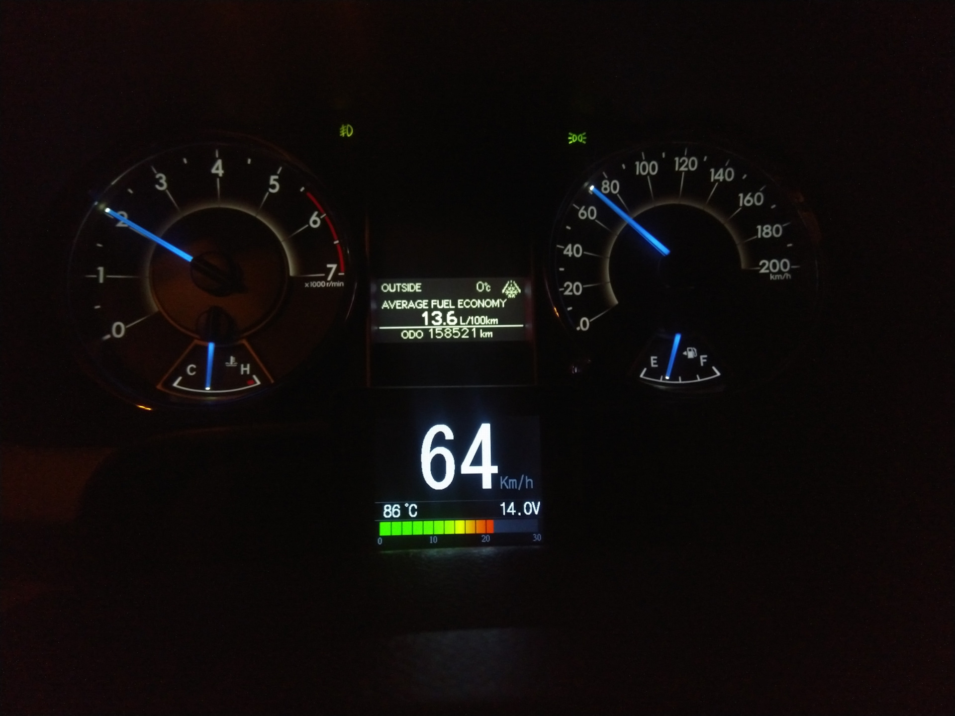

Был подключен сканер, и, покатавшись с ним, даже летом, в +20 градусов, видел цифру всего 79! То есть выше 80, температура ДВС не поднимается никогда, если за бортом не + 50. Ну разве это нормально? Не, мы не в Сахаре, поэтому будем поднимать температуру ДВС до номинального — 90 градусов.
Оговорюсь, что сперва была идея вообще избавиться от постоянно работающего вентилятора, а заодно и вискомуфты, поджирающей мощность двигателя, и сделать процесс включаемым только тогда, когда это нужно. Был выбран самый большой из китайских вентиляторов, размером аж 40 см., с загнутыми лопастями, куплена коробочка "Борей" от СиличЪ, для управления температурным режимом плавно, включая продувку радиатора после выключения зажигания, а так же включением на 50% при включении муфты кондиционера. До 30 градусов летом работало всё чётко. Двигатель без "Карлссона" работат тихо, температурный режим ДВС вокруг 90 градусов выдерживается. Мониторинг температуры вёлся постоянно, и всё устраивало, пока …

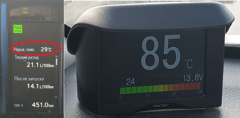

не поехал я на юга. И вот, на объездной Ростова, при + 37 — началось. Температура прёт за 97-98, вентилятор работает на максимуме, и я понял, что у него просто не хватает производительности. Благо, вискомуфту с карлссоном взял с собой, на ближайшем сервисе установили назад. И всё. далее +80 — 82 всю дорогу, несмотря на жару. То есть как только термостат начинает открываться, мощнейший штатный карлсон его задувает до полного закрытия.

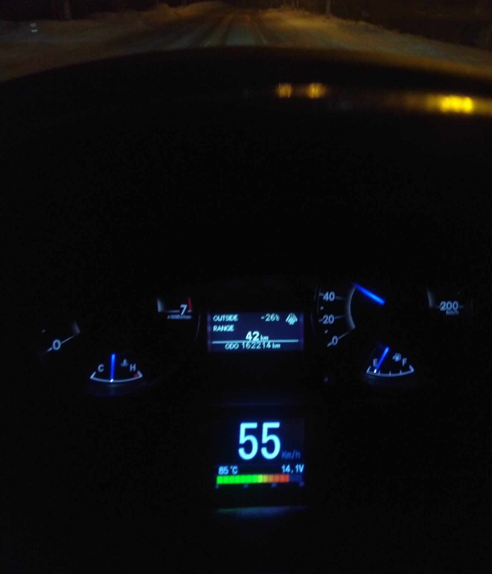

Далее было принято решение заменить термостат на более "горячий", раз вентилятор его всё равно легко вернёт в точку закрытия. По опыту замены термостата на мотоцикле, знал, что хорошие девайсы делает японская компания ТАМА. Подобрал по их каталогу аналогичный штатному, но на 88 градусов, и установил. В это время наступила осень, и даже зима. В зимнем режиме, даже в -15, всё хорошо — ниже 85 температура ДВС не падает никогда, что соответствует нижней точке температурного режима бензинового двигателя, по крайней мере, заявленного в характеристиках 2TR-FE. Перфекционист пока доволен ))
Наступит лето — продолжим мониторинг, но я подозреваю, что выше 90 не поднимется. Так как штатный карлссон очень мощен. Мы лишь сместили точку открытия большого круга на 6 градусов вверх, но старый термостат с собой возим, ага, а вдруг в Сахару соберёмся? )))
пс: в машине стало ощутимо теплее, кстати, по сравнению с прошлой зимой ) Ну или так кажется (посыл специально для скептиков), но цель была другая — вывести двигатель в нормальный режим (хотя Тойота стерпит всё — у всех же работает ))

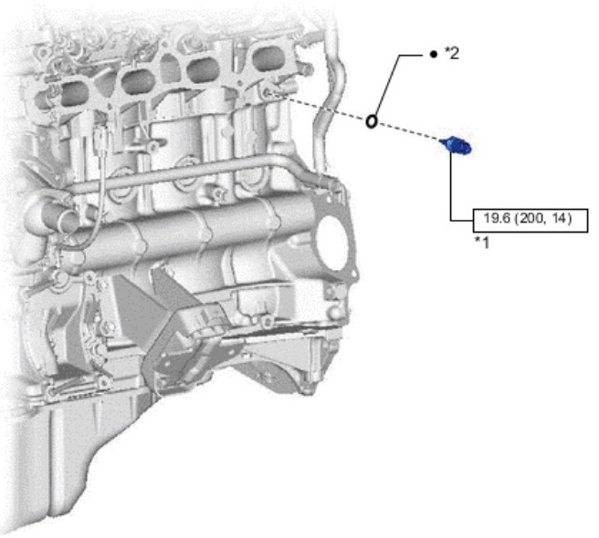

ппс: теперь мой самодельный контроллер для PTC назад не "отпрыгивает", так как данные с штатного датчика в рабочем режиме всегда выше, чем отключение последней ступени ТЭНа.

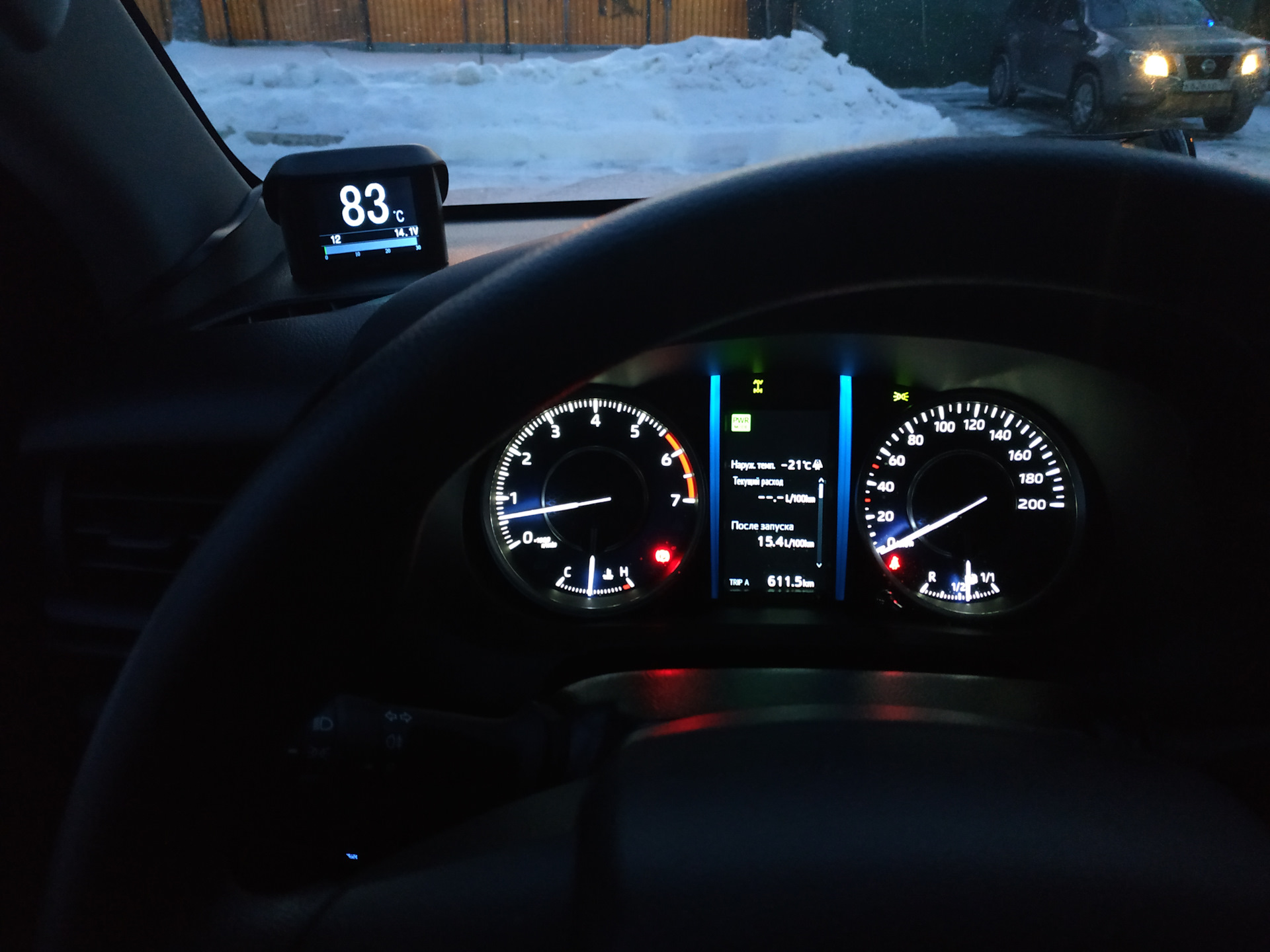

Кстати, штатный приборчик вообще ниочём )) Работает в стиле "да ты узбагооойся". В середину встал, и хоть там 80, хоть 100, так и стоит. Хотя, Техстримом в актив-тесте спокойно двигается на любое значение. В том числе и на максимум шкалы. Не верьте ему. Перегреетесь и не заметите.

Жара уже на подходе. С штатным термостатом при включённом кондее прохватил с ветерком по трассе, температура ОЖ на ходу 81-83. Остановился на минуту, заглушил, она уже 90. В городе в пробке 83 — 85. Есть острая необходимость ставить более горячий термостат?
Вне всяких сомнений, можно найти режим езды под более горячий термостат, это не сложно. Это будет равномерная неспешная езда без особой нагрузки на двигатель. А как быть в условиях повышенных нагрузок, в жару? Частные случаи — не показатель.
Даже не знаю что отвечать )) наблюдаю. Выше 91 не видел пока, даже на скоростях выше 120 (было и 150 по платному участку Минки — там камер нет)
В спокойных режимах, включая пробки — 88. Штатный Карлсон мощен ))

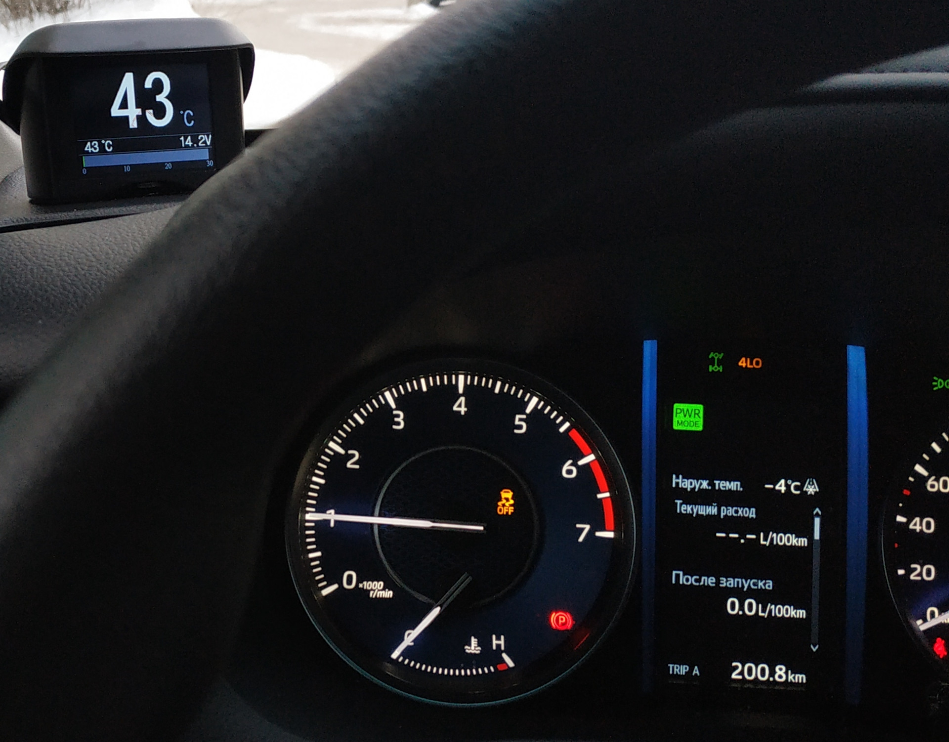

P.S. Проседание температуры до 73 градусов на ХХ всё таки наводит на мысль о зависании термостата при закрытии.
Так суть-то как раз в том, что до 90 градусов она не задувает. При 88-градусном термостате температура около 90. Этого вполне достаточно. И муфта там никак не проявляется. Вон, вчера появилась свежая запись в ленте на эту тему. Опыт использования 3 года. Муфта работает как и у меня при 82-градусном — её не слышно и не видно. Это подтверждает автор записи
Задувает зимой. На стоянке. Просто воздухом об металл мотора. До 73 градусов. Нахрена, спрашивается, ей в этимх условиях вообще крутиться?

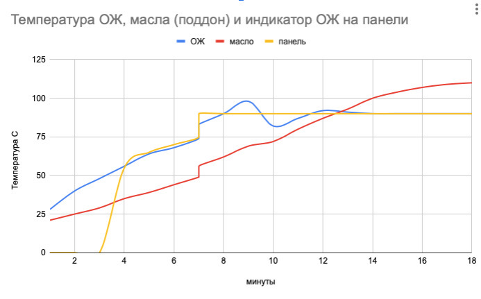

Путём нехитрых экспериментов добрался до температуры масла 120ºС при продолжительной езде на скорости до 120 км/час по GPS. И это зимой, а что будет летом?
Сдаётся мне, при таких цифрах сперва стоит задуматься о масляном радиаторе, а не о горячем термостате!
Wildberries работает как Старик Хоттабыч (чем не новое название вместо этой тарабарщины?!) и мультиметр уже сегодня утром был у меня. Решил не тянуть и провёл свою часть эксперимента. Отчёт здесь: www.drive2.ru/l/637253575910645942/
В общем, не так всё и плохо! При температуре ОЖ 80ºС масло 95 — 105ºС. Когда поддавал газу на МКАДе, видел кратковременно 107ºС.
Зима, -1ºС за бортом, термостат штатный, без утеплителей.

Авторитетного источника найти не получается, но из того, что удаётся нарыть, следует, что рабочая температура моторного масла должна находиться в пределах 90 – 105 градусов, причём верхний край жёстко ограничен – выше никак нельзя, т.к. далее начинается существенная деградация масла.
При этом температура масла на прогретом двигателе всегда выше температуры ОЖ на 10 – 15 градусов. Отсюда, как я понимаю, вырисовывается рабочий диапазон температур ОЖ 75 – 90 при высоких нагрузках или 80 – 95 в щадящем режиме. Это относится ко всем двигателям. Пишут, правда, что для современных немцев считаются нормальными и более высокие температуры ОЖ, но архаичного 2TR-FE это вряд ли касается.
75 градусов в расчёт не берём, т.к. до 80 градусов термостат и так не откроется. Чаще всего называются цифры 80 – 90.
Сдаётся мне, что именно здесь собака и зарыта – та самая, которая пишет 82 (80 – 84) градуса на термостате.
В принципе, логично: сначала щадящий режим прогрева до 80 градусов, ибо нефиг гонять движок на холодную, а затем можно и нагружать до 90 градусов.

Вчера снова наблюдал. За бортом -26, в блоке 85. Это для тех кто пишет, что этот двиг при -30 выше 75 не нагревается. Почти 30, нагревается ))
Нагрузка щадящая. Просто ехал по дороге
Сегодня мороз за 20 градусов. По прогреву двигателя проблем не увидел. При пробеге в 50 км. температура двигателя находилась в тех же пределах, что и при околонулевой температуре окружающей среды. Даже по окончании поездки впервые увидел 83 градуса, правда помониторить далее не было возможности. Возможно, охладившаяся больше чем ранее вискомуфта не торопилась разгонять вентилятор.

Сегодня опять наматываю км на кардан. За бортом уже -7. Температура двигателя на ходу уже 78-79, на месте 80.
В Монолитной книге указано, что температурный диапазон открытия 82-градусного термостата 80 — 84*С.
80 градусов для бензинового ДВС, мало …
Видимо, утепление моторного отсека зимой будет не лишним, т.к. очевидно, даже при незначительном понижении температуры воздуха, температура двигателя на ходу заметно снижается, прогрев происходит дольше и при переменных нагрузках температура двигателя гуляет вверх-вниз. Надо будет посмотреть как будут обстоять дела в более существенные морозы. В принципе, утепление зимой намордником всегда было в порядке вещей. Помнится, на шишиге или на мармоне, или и там, и там с завода металлические жалюзи стояли.

Сегодня намотал на кардан с полтыщи км. Температура за бортом +1 — +3С*. На телевизоре 79-81. Единственный раз, уткнувшись с разбегу в пробку, наблюдал 82.
Даже скучно смотреть на эти не меняющиеся цифры. Хоть бы поплясали для разнообразия! )))
На двигателе, естественно, всё штатное. Никаких картонок и намордников.
Скажу больше — там 79-80, даже когда за бортом +20 ))
А у меня сейчас всегда 85-86, если машина не работает на ХХ
Дождёмся лета, и продолжим выравнивание в пределах рабочей температуры.

У нас на севере в мороз ниже 30 на х.х. двигатель остывает до 50-60° минут за 20-30, это с закрытой мордой и одеялом, если выходишь из машины включаешь кнопку рецеркуляции, температуру держит рабочую. Я думаю дело в рубашке охлаждения, так как выше было сказано двигатель делали для пустынь. Ещё наблюдал такой момент, летом в отпуске стоя на трассе на светофоре с включенным кондиционером карлсон просыпается, и температура о.ж. падает градусов до 80.
Карлсон никогда не спит. Просто при нагреве вискомуфты, он набирает мощность, и толкает больше воздуха
Elterrible45
Стою просто с заведённый двигателем, греюсь, жду человека. На улице -3, а двигатель остывает. Этот бешеный Карлсон его просто воздухом задувает нафиг! Вот почему я хотел электровентилятор!

Эксперимент – дело интересное и полезное, однако хочется объективной и всесторонней конкретики. Чтоб не получилось как в анекдоте про японскую бензопилу, которой русские мужики пытались распилить рельс )))
Так мониторим! Приборчик, который читает температуру ОЖ из CAN, постоянно прописался на облицовке рулевой колонки, летом будет основной эксперимент.

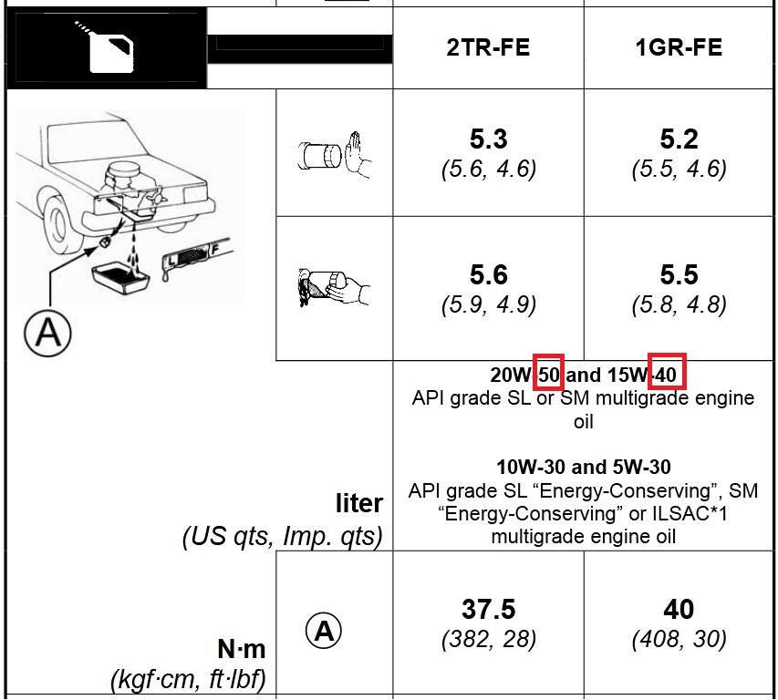

Масло 0-20 я не использовал никогда. Наш мотор — не высокоточное изделие из Баварии, с каналами толщиной в волос, а древнее чугунное говно(перечёркнуто) старый добрый трудяга. И масло Тойота всегда рекомендовала 5-30, (летом я использую 5-40)
0-20 — это, имхо, мода сегодняшних дней, и не более чем маркетинг.
В старых инструкциях по этому движку можно увидеть масло и до *w-50.
Ага. И примечание "при повышенных нагрузках". Не лучше ли сразу "подготовиться", а то вдруг чего? )))
Езда на высоких скоростях, частые толкания в пробках — это уже повышенные нагрузки. Если движок хочет оборотов повыше, то это должно быть его основным режимом и соответственно масло *w-40 никак не помешает.
Согласен полностью
Alexfish
Если не париться насчёт Energy-Conserving, то и пятидесятка — в лёгкую )))

Живу в МО, термос на 88 уже три или больше года. Показометр температуры по CAN тоже прижился навсегда, на штатную стрелку вообще не смотрю
Здравствуйте! А по штатной стрелке по середине или переваливает середину?
Штатная стрелка стоит посередине от 80 до 100 градусов ))) Проверено сторонним устройством. Невнимательно читали публикацию, наверное.
Штатная стрелка — не прибор вообще!
Хорошо поставлю на 88 так как морозы сейчас -28 в конце месяца ожидается до -35 а то и -40 надеюсь не вскипит😄
