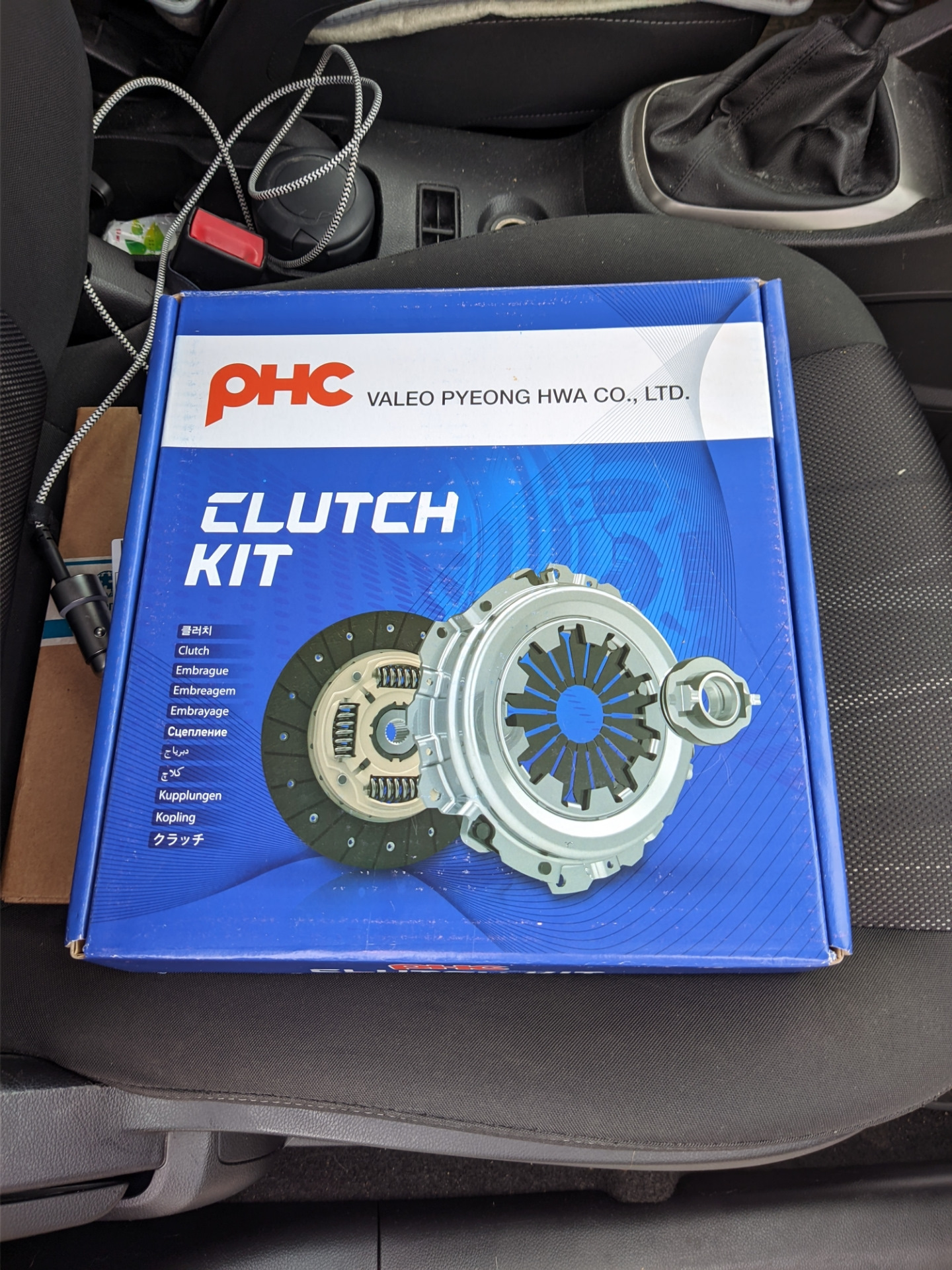

Пробег уже практически 120 тыс. И 10 лет машине уже в следующем году, пора менять ремень грм и приводные ремни. Сцепление в затяжных пробках дробило, хотя было можно было еще поездить, но принял решение заменить. Выжимной и сальник менял дилер при приеме машины в трейдин, где она была мною приобретена, на пробеге 76 тыс. Сцепление выбрал корейское valeo, артикул dw47dwc41 корзина с диском в комплекте. Пока ехал домой 2 часа по пробкам, дробление не отмечено, сцепление стало необычно мягким, схватывает сразу, почти у пола. Я удовлетворен. В старом диске пружины болтались. Заодно помыл инжектор. Ремень был в хорошем состоянии, Максим говорит, что на его памяти не было порваных заводских ремней на т300.
Итого по запчастям, сцепление 6200, компект грм 7700, промывка 800. Приводные возил уже давно, брал еще по вменяемым ценам, уже не вспомню, оба тоже гейтс. Все брал на крупных маркетплэйсах, неторопясь, ловил вменяемый ценник. Грм оригинал гейтс, пробивал, Максим тоже подтвердил. Цену на работу писать не буду.

Привет. Все встаёт без переделок. Более того, это сцепление идет в оригинале.

Да, у меня такая же) Авео т300, 2013г мкпп. Если будете менянь сцепление, и оно у вас еще родное, обратите внимание на маркировку, с большей доле вероятности оно будет совпадать с тем, о котором я пишу, dw47dwc41
спасибо большое ) выбор теперь очевиден .
а выжимной меняли ? сейчас у оригинала цена кусается труба, вот сижу читаю изучаю . Возможно что то подскажете?
Дилер менял, у которого я эту машину купил, когда ее принимал по трейд ин на оригинал. Отпишитесь, как поменяете сцепление.

Все объяснима, как после замены диска сцепления может подхватывать у пола? сколько менял сцепления то подхватывало на самом верху а у пола подхватывает только старое сцепление. тут тот же фактор
Выжимной подшипник не менялся?
Нет, он менялся 40 тысяч назад вместе с сальником у дилера, когда машина поступила в трейдин.
Ааа. А сцепа полностью подходящая нам?
Поставил, езжу. Скорее всего да) . До этого ее ставил коллега по работе, у него тоже т300, взял по его рекомендации.
