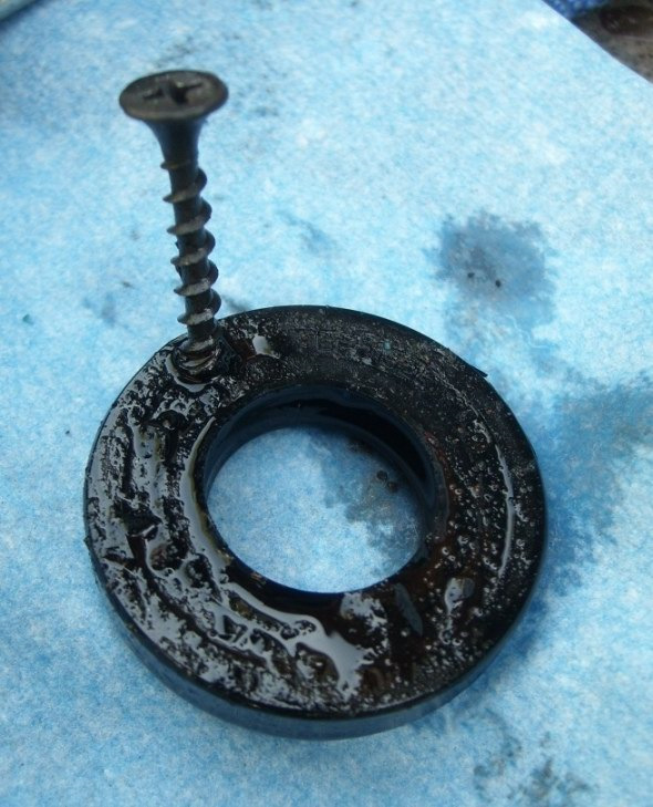

13) далее я начал вытаскивать сальник. Сначала сжимаем и вынимаем стопорное кольцо, удерживающее сальник от вынимания. Лучше иметь инструмент для снятие стополных колец, но я обошолся отверткой.
Далее воспользовался чужим опытом. Использовал для вытаскивания старого сальника саморез. Вот так выглядел сальник после вытаскивания.
Учитывая что место установки сальника находится ниже по уровню, чем бачок с жижей ГУРа. То после вынимания сальника потекла жижа пока бачок не опустел.
