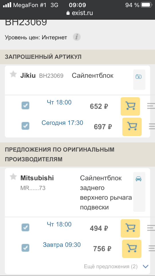

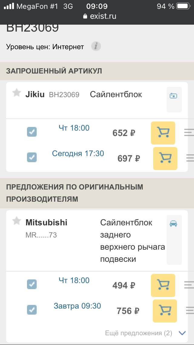

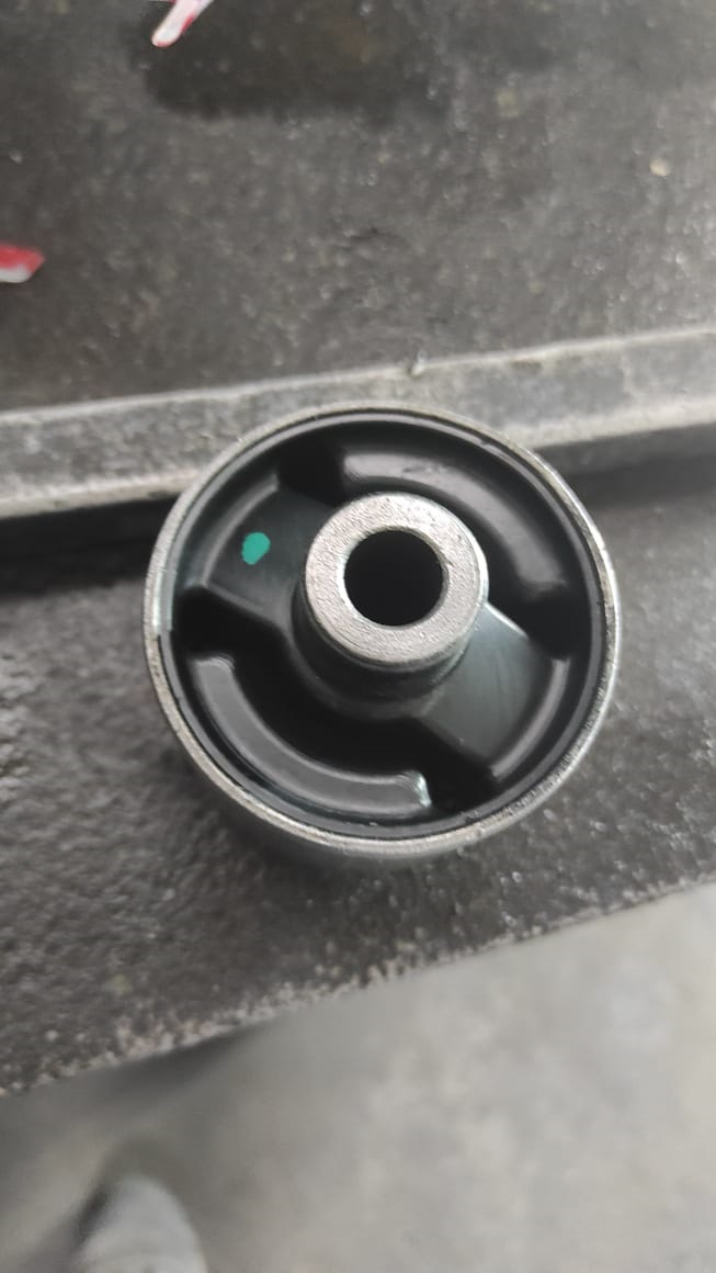

Буду краток. В последний визит на сход развал мастер напомнил что один болт из четырех в задней части ходовки прикипел. Со временем начало все скрепеть. До этого на больших лежачих скрепела и передняя часть машины. Месяц готовился к замене этих несчастных болтов. Мне помогли посты из дрома. Заказал болты, гайки и шайбы от Oultlander (65$). Сайлентблок тоже пришлось заказывать, и заказал Jikiu BH23071 (60$). Плюс взял втулки стабилизатора задние (10$) и передние (10$) Febest MS-BDJ1F/R. Еще брал сайлентблоки задней продольной стойки Patron (20$), но когда на СТО разобрали, сказали что еще старые походят. За то во время ремонта отправили в магазин за сайлентблоком сапфы (верхняя ушка или иначе "кобра") (10$)
На СТО все сделали за 2-3 часа, взяли (65$). Плюс сделали геометрию (15%)
Результат: перестало скрепеть сзади и смогли нормально сделать геометрию. С передней
части скрежет/скрип остался. Пока на этот месяц думаю хватит. Он не так уж сильно скрепит. Будет новый год тогда и посмотрим.
