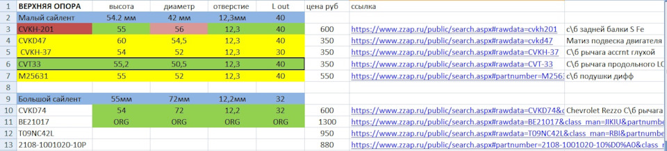

Решил посмотреть какими неоригинальными сайлентами можно заменить резинку в реактивной тяге.

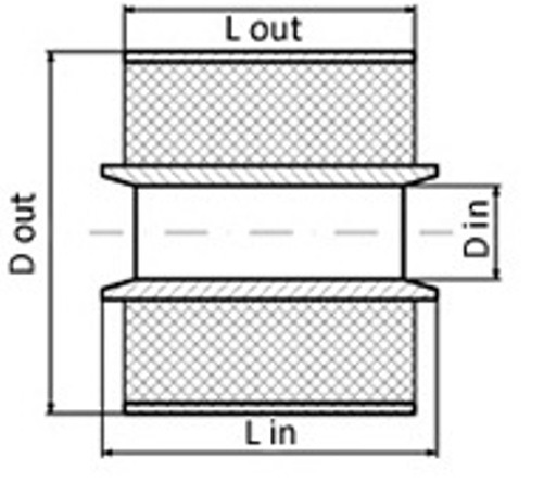

Наткнулся на очень удобный сайт size.name/catalog/silentblock в котором можно забить основные размеры и получим список подходящих сайлентблоков с партномерами . Осталось выбрать то что можно +- без сильных доработок внедрить и что вообще можно найти и купить .
По верхней реактивной опоре :
Малый сайлентблок в таблице — это для тех случаев если захочется переделать полностью опору . ( я для эксперимента остановился на CVT33 ) Идеально зашел в трубу 50мм, стенка 3 или 4 мм . Тут нюанс — место куда крепится малый сайлент к кузову максимум может вместить 58мм радиус ( но там еще какие то ребра на кузове и если оправа сайлентблока во весь его рост L out, то они мешаются . Так же по высоте немного нужно снять.

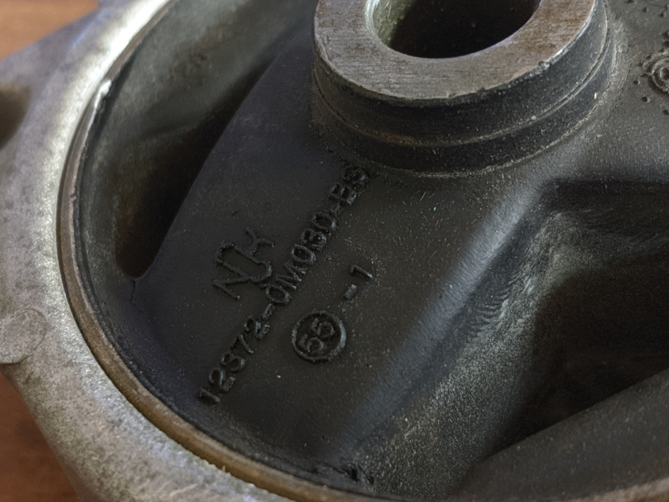

Большой сайлентблок — тут при поиске номера 123720m030 BS нанесенного на сайлент находим тойотовские подушки .
В принципе если так все и есть и подходит по размерам, то достаточно будет перепрессовать.
CVKD74 сайлент рычага — штука более жесткая интересно как было бы с ним .

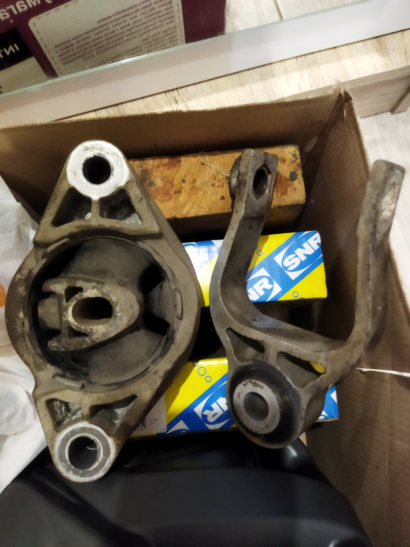

Руки чесались что нибудь попробовать, под рукой был сайлентблок от нижней опоры двигателя пежо \ситроен ( 70мм )
и каким то чудом под руку попалась 70 мм труба в которую он отлично зашел .
В итоге чтобы просто удовлетворить интерес имеем CVT33 ( 350руб) в трубе и 8091161 sasic купленный год назад за 350р . Пока работает, клюет меньше ( сайлент жестче и ход меньше )

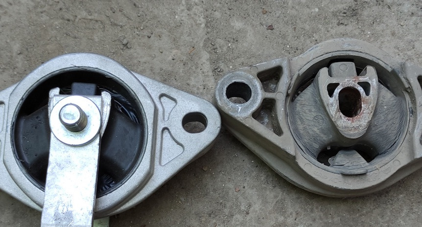

Самый большой вопрос по нижней опоре . У меня она стоит 3 года и около 55 -60 тыс км — и уже подустала . Причем новые сейчас идут с меньшим количеством резины ( на глаз ) и сколько они проходят неизвестно
Смущает направление самого сайлента ещё …
Таблица претендентов
Нижние два претендента — это если совсем рукоблудием хочется заняться, имея на руках старую опору и время.
Вся проблема, что аж две старые нижние опоры куда то ушли . Одна стояла на машине когда купил, вторая приехала с подрамником который был куплен на замену, поставил я тогда новую. Так что лично мне не над чем экспериментировать, кроме как над верхней тягой.
