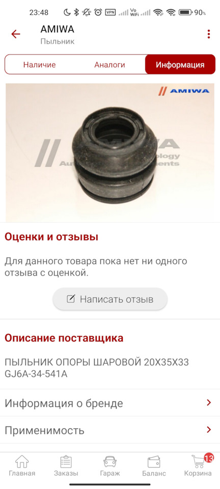

CB25001 (JIKIU) Пыльник опоры шаровой на прямой рычаг — 410р
CB25006 (JIKIU) Пыльник опоры шаровой на кривой рычаг — 460р
*мои пыльнички (на левых рычагах) чот пострадали, хотя рычаги пока не люфтят.

0440012
Пыльник, сейчас 200р, были 70р
Качество норм, по форме как оригинал один в один
Ну хорошо буду знать. Но таких не было в ближайшую доставку с рычагами — взяла из доступного по срокам
