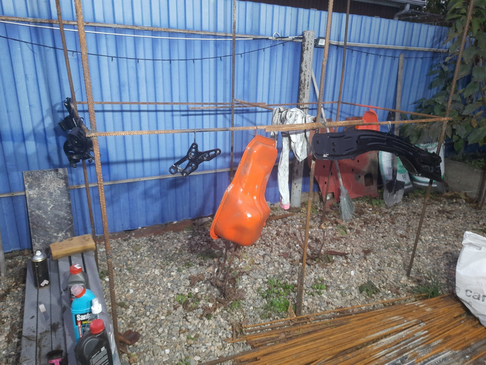

Восьмерит переднее левое колесо! ЕЩЁ НЕ ИЗБАВИЛСЯ, В ПРОЦЕССЕ!
Короче первым делом подумал, что это диффиринциал, но люфт на приводе небольшой, но думаю скину коробас A140E, за одно поменяю все сальники и вкладыши попути!
Вообщем в один из тёплых осенних Краснодарских дней я решил приступить к этой процедуре, скажу сразу забегая наперёд, на домкратах без ямы, это не очень удобно делать, но пофиг…
Вообщем скинул я её часов за 7 общей работы, за пол дня и один вечер после работы, потом мне помогли её выкатить, хотя для замены диффиринциала, это не обязательно, я решил попути поменять сальник задний.
Едем далее, вынул дифф, на вид живой, выработки нет, люфтов нет, выработки на посадочных местах нет, живой дифф, отвёз коробочнику, он подтвердил мои предположения, ну думаю привод, собрал обратно коробас, по пути меняя масло везде, и фильтр акпп, двс, дифф( масло в диффиринциае отдельное, такоеже, но заливатьотдельно!), меняя сальники все на новые, меняя вкладыши и всё отмываю и крашу…и тд…
Едем дальше!
Рядом со мной есть японская помойка(разборка) с битья всякого, НЕ КОНТРАКТ, но перед тем как купить привод с помойки, я купил внутреннюю гранату. Заменил, не помогло, люфт( восьмёрка) есть, значит дело не во внутренней гранате. Следующие два дня я потратил на то, что б достать эту новую гранату из диффа, сам не справился, помог друг, короче изнасилование гранаты было двойное! Победили!
Через время подкинул помоешную, вся хрустящая, как чипсы. Не помогло… Всё также колесо восьмерит. Но думаю, я тупой, пусть помогут специалисты! Записался в фитсервис, приехал на диагностику, хорошо по акции даром, вердикт- замена акпп и рулевой рейки! Спасибо, говорю кэпы, за таким диагнозом можно было не ехать! Ещё тормозную жижу забраковали! Мол 4% влаги… Я её заменил буквально на днях, когда менял заднюю тормозную трубку на медную и прокачал систему! Мой маркер для тормозной жижи показывает 100% пригодность, до этого был в жёлтой шкале. Ну ладушки, едем далее!
К мастерам акпп, к своему, он диагнастирует, люфт приводва в диффе в допуске!
-Ищи проблему в ходовой!
И реально мы сним обнаружили люфт левого колеса при угле 45-50 градусов, ровно в горизонте нет и в вертикальном нет люфта, только по середине на 10:25 часов и на 4:25, также на 8:25 и 1:25, это по круглому циферблат, для понимания! На всякий случай еду к ещё одному коробочнику, он тестирует и говорит, точно НЕ дифф!
И все кстати задают те-же вопросы, что и я себе — сальники течь имеют? Нет! Тогда почему дифф?!
Принимаю решение купить на помойке рулевую рейку, по договорённости возвращаю привод назад, рулевая обходится в 6тр, нормально для контракта из Владивостока, но не для помойной рейке… Но ждать не хочется… да и моя же остаётся, я могу купить ремкомплект и пробовать сам перебрать её, хотя это спорный вопрос)
Короче! Меняю рейку, с рейкой вместе рулевые тяги, наконечники! Собираю! И вуаля! Такаяже х…я! Еду домой злой! Еду с сто самообслуживания! До сих пор проблема не решина!
Старина коробочник говорит, ну поменяй колеса, всё ровно впереди зима, может ты совсем дурак и мог бы сразу избавить себя от всей этой суеты! Балансирую колеса, подкидываю и вот оно! Воооот! Все с…к.аааааа тоже самое! Правда меньше… Лето R17 на 55, а зима R15 на 60, короче куда копать я пока хз… Осталось заменить ступичный, что я и сделаю на днях и если не поможет, то всё таки это диффиринциал… наверное…
