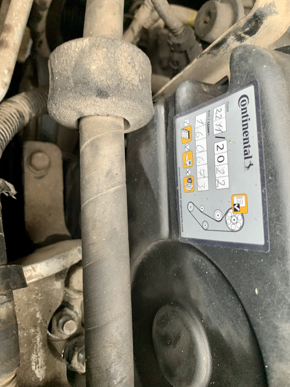

Когда менял сальник на заднем редукторе, обратил внимание на потеки масла на поддоне со стороны кожуха ГРМ. Сразу стало понятно, что виновник скорее всего сальник распредвала или сальник коленвала. К сожалению фото этого безобразия не сделал.

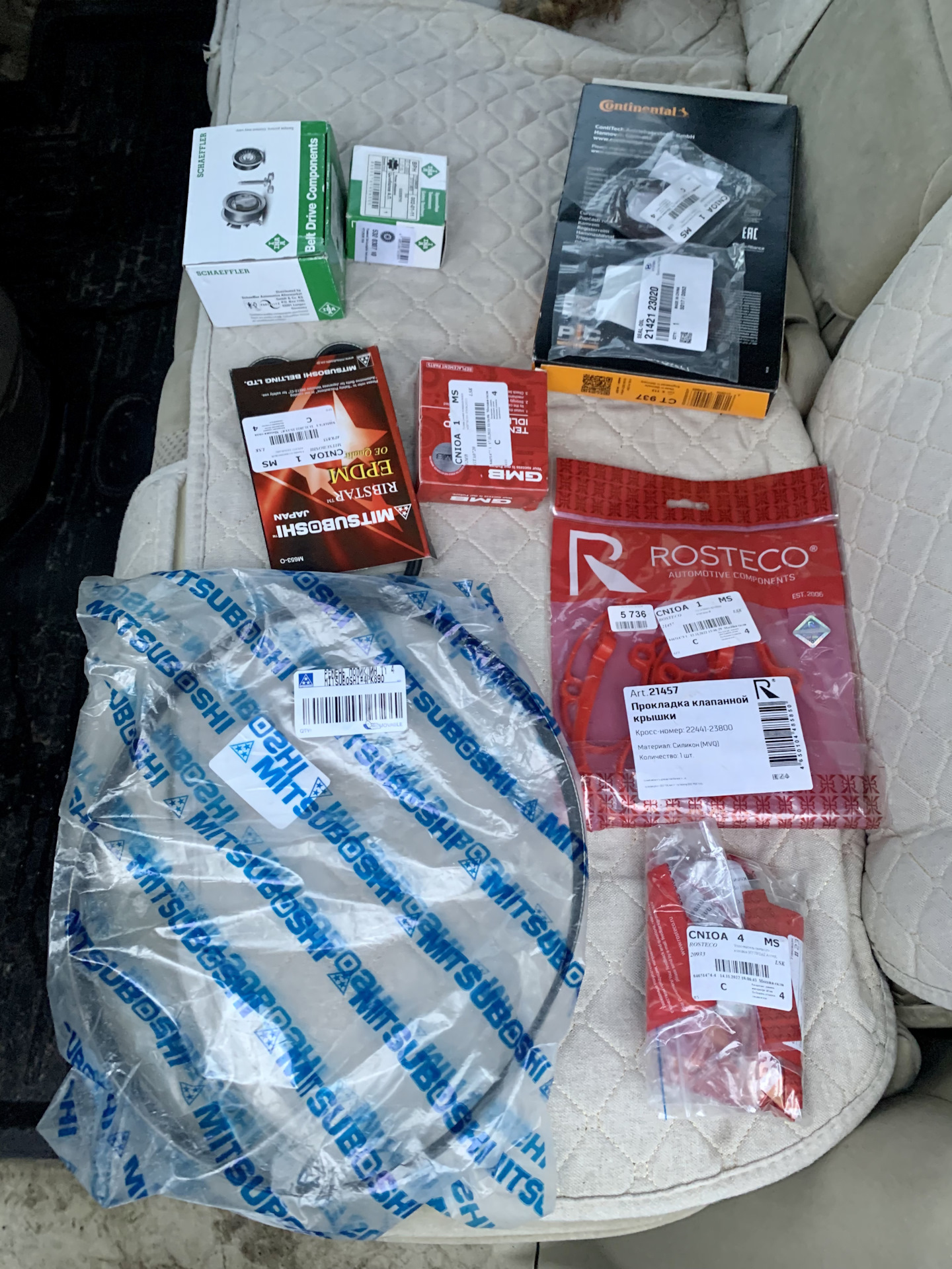

Сам данную процедуру не делаю, поэтому по рекомендации мастера помимо сальников были куплены:
532030710 INA — Ролик обводной
531053210 INA — ролик грм
(был соблазн взять gmb, но в последний момент решил взять оригиналы)
CONTITECH CT937 — ремень ГРМ
(до этого ставил gates, но в этот раз не нашел данных ремней на партплейсах у официальных поставщиков, а у перекупов брать побоялся)
GMB GTA0-720 Ролик кондиционера
Mitsuboshi 4PK855 Ремень кондиционера
Mitsuboshi 4PK890 Ремень агрегатов
Hyundai / KIA 57170 2D101 Ремень ГУР
Rosteco 20933 колечки свечей — 4шт
Rosteco 21457 прокладка КК
(Взял на всякий случай, но показаний к замене не было)
Конечно же
21421-23020 Сальник коленвала передний
22144-3B001 Сальник распредвала передний
В ходе работы мастер сказал, что виновник был верхний сальник — распредвала. Все ремни и ролики были в идеале, напомню, что проехал на них чуть больше 30 тысяч км.

Подскажи, на каких ресурсах оригинальные детали смотреть, дабы минимизировать риск нарваться на подделку?
Сейчас уже сложно быть уверенным на 100 процентов. На всех площадках присутствуют разные продавцы и поставщики. На некоторых ресурсах поставщикам присваивают определенный статус. Я стараюсь выбирать поставщиков со статусом офф. диллер или если у поставщика в наличии большое количество деталей каждого лота, то это тоже внушает доверие.

Спасибо за артикулы👍
Рад был помочь)
Вот так наборчик
Ремень ГРМ чьих будет? Где произведён?
Немецкий пришел. Март 2022 года
