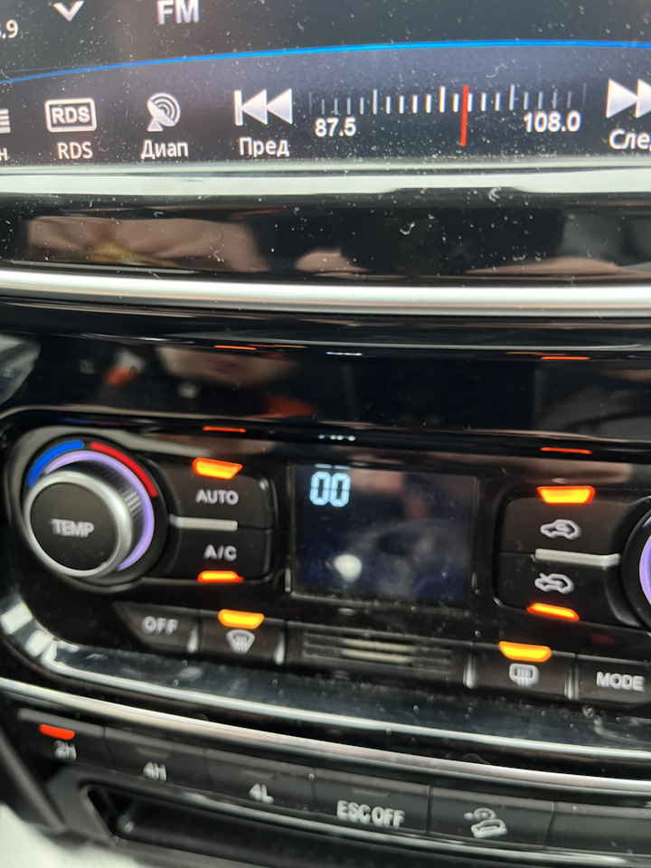

А проблем с печкой у вас нет?
Marusya43, у меня пока проблем с отопителем нет. Рекомендую Вам оформить журнал Haval"а, тогда вопросы по машине будут видеть владельцы Хавалов и сочувствующие, а в личном блоге их видят только Ваши подписчики.
У меня есть, при температуре окружающего воздуха ниже -3 начинает жарить независимо от настройки
Как боролись! Что делали?!
Ничего не делал. Так и езжу. По диагностике все исправно, по самодиагностике тоже все исправно
У меня тоже ошибок 0. Жду пока кто нибудь решит проблему . На форуме хавал все с этим маются
Там надо регулировать длину тяги сервопривода на средней части климатической установки, того что отвечает за степень закрытия центральной заслонки. Он у Вас зажат. Я его зажимал в ручную. Потому что мне наоборот зимой было прохладно. Коды отвечают за исправность составных частей климатической установки. А вот за их правильную работу совсем нет.

Что там регулировать если управление электронное? При температуре окружающего воздуха выше +2 все исправно работает
Смотреть и отрегулировать тяги заслонок…
Там они электронно управляются, этот момент с глюком есть у многих
чего там регулировать, если сигнала нет на прикрытие заслонки?
при положительной температуре воздуха все работает согласно заданных настроек
Заслонка подмеса холодного воздуха с завода не закрывается и при выборе температуры в 30 и более градусов, а должна. Поэтому когда выбрана температура в 30 и более градусов на дисплее, надо отсоединить тягу заслонки из фиксатора, закрыть заслонку вручную и снова защелкнуть тягу в фиксаторе. Все. Сервоприводы управляются программно это да, то вот фактическая величина их перемещения задается длиной рычага. Нужно чтобы заслонки четко работали в крайних положениях.

Эта проблема похоже во всех. У меня похожая проблема. Особенно чувствительно в летнее время. Ставишь +18С, должен поступать воздух наружной температуры, но поступает горячий. И только в режиме вкл. кондиционера идет прохладный воздух.
Не летом все чётко
