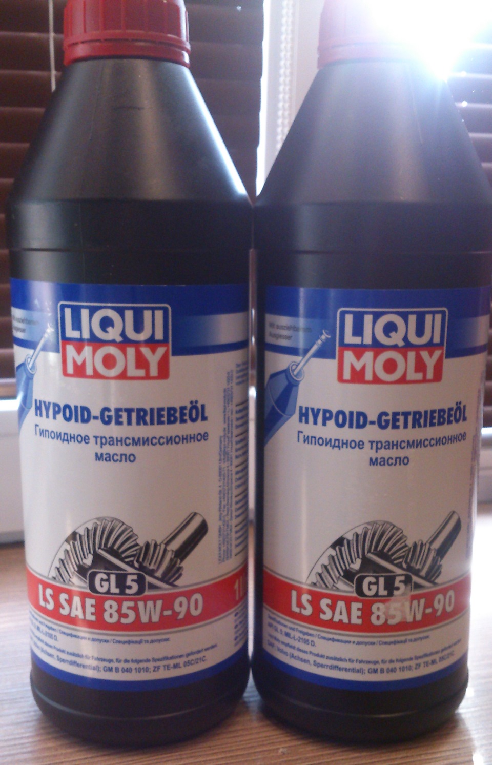

Меня, как любого вменяемого автовладельца, не может не напрягать когда течет масло из какого-либо узла автомобиля там, где оно течь не должно! Вот мои руки добрались до редуктора, на котором из боковых сальников подтекает. Редуктор контрактный с мех. блокировкой TORSEN.
Один знакомый мне сказал, что из сальников может давить по причине забитого сапуна (в любом редукторе он есть) Что на это скажете?
Я примерно понял где этот сапун находиться и обязательно проверю его, когда буду менять сальники и масло.
БОЛЬШОЕ СПАСИБО хочу сказать UPgradeRS, именно этот человек точно указал принадлежность моего редуктора и номер нужных сальников. Мой редуктор оказывается от Toyota Altezza SXE10 МТ

ИТОГО:
Сальники 90311-38071 — 640р за 2шт.
Масло трансмиссионное Liqui Moly 8039 — 938р за 2л.
