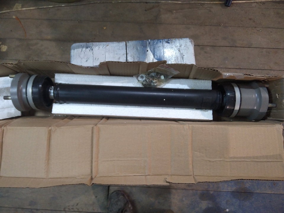

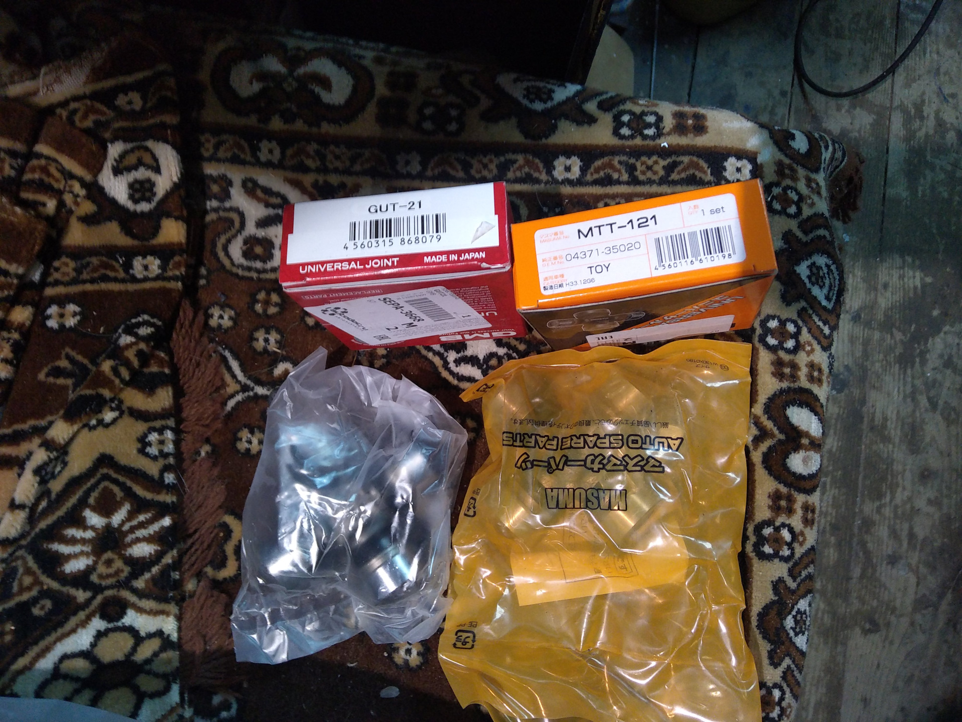

Три месяца назад менял заднюю крестовину, и вот опять началась вибрация на скорости 80. Решил поменять передний кардан, т.к. шлицевое болталось давно, решил что из за него. Шрусовый кардан был куплен года 3 назад, прозапас. После замены ситуация не поменялась. Открутил заднюю часть заднего кардана, а поменянная крестовина в одной плоскости немного закусывает. Купил сразу две, GMB GUT21 и MASUMA MTT121. Померив их и прикинув с кольцами поставил MASUMA. Заодно решил подтянуть подшипник переднего правого колеса. Ключ для подтяжки слепил из того, что было. Я ни разу не сварщик, поэтому все детали присрал как смог. Динамометрический ключ взял тот, что был в наличии. Подтянул до 30 Н/м, болтанка пропала, ступица не греется. Как то так.

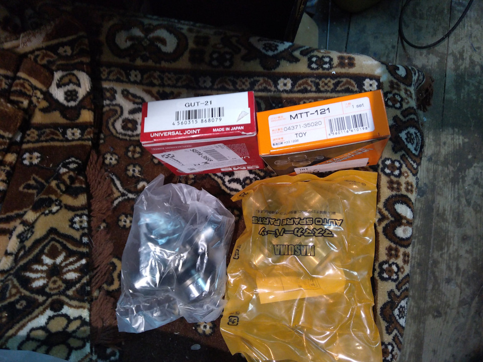

Запчасти на фото: MTT121, 0437135020

задний надо тоже шрусовый ставить. и забыть про все эти крестовины и их подбор.

Я уже не помню, измерял старую, масуму, гут, кольца, подошла масума. С гутом другие кольца нужно было ставить.
Чего там Масума с размерами говорит?
GUT21 ставить не стал…а я на них езжу)
