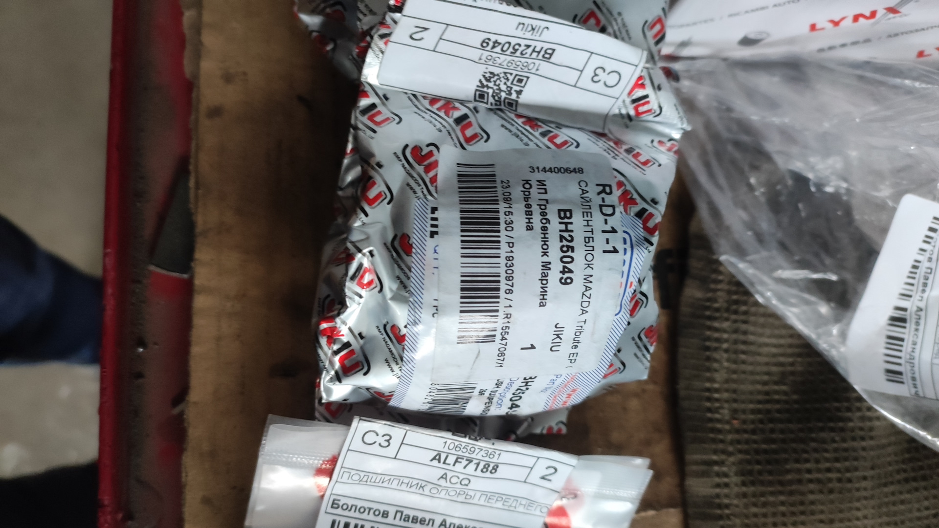

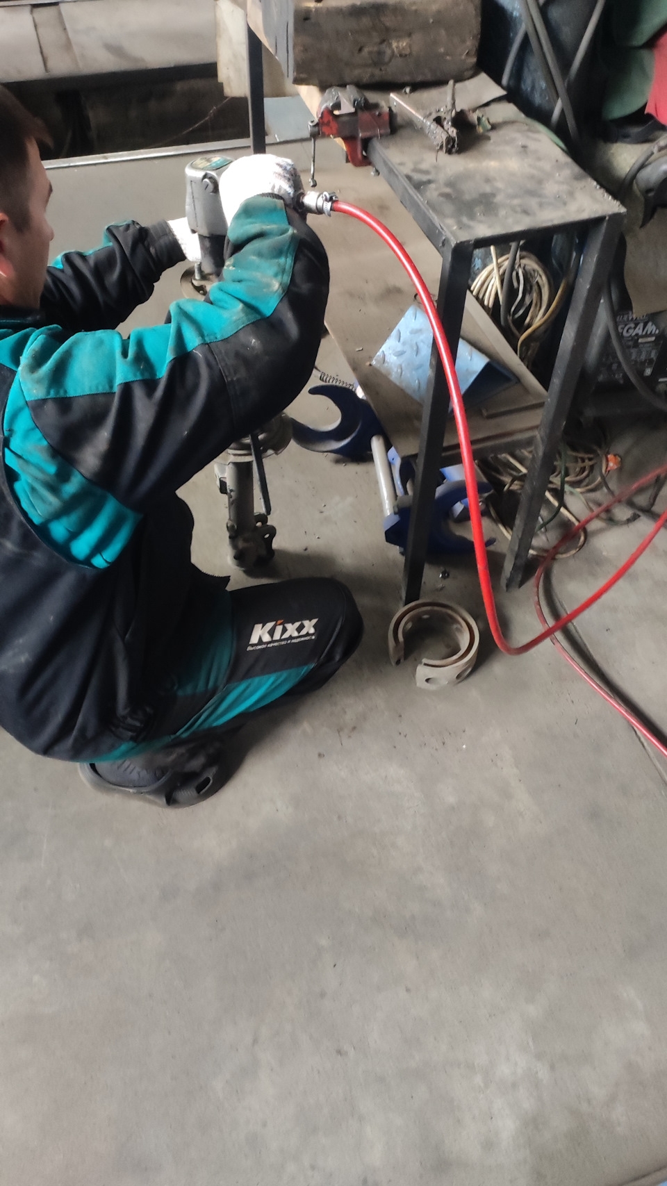

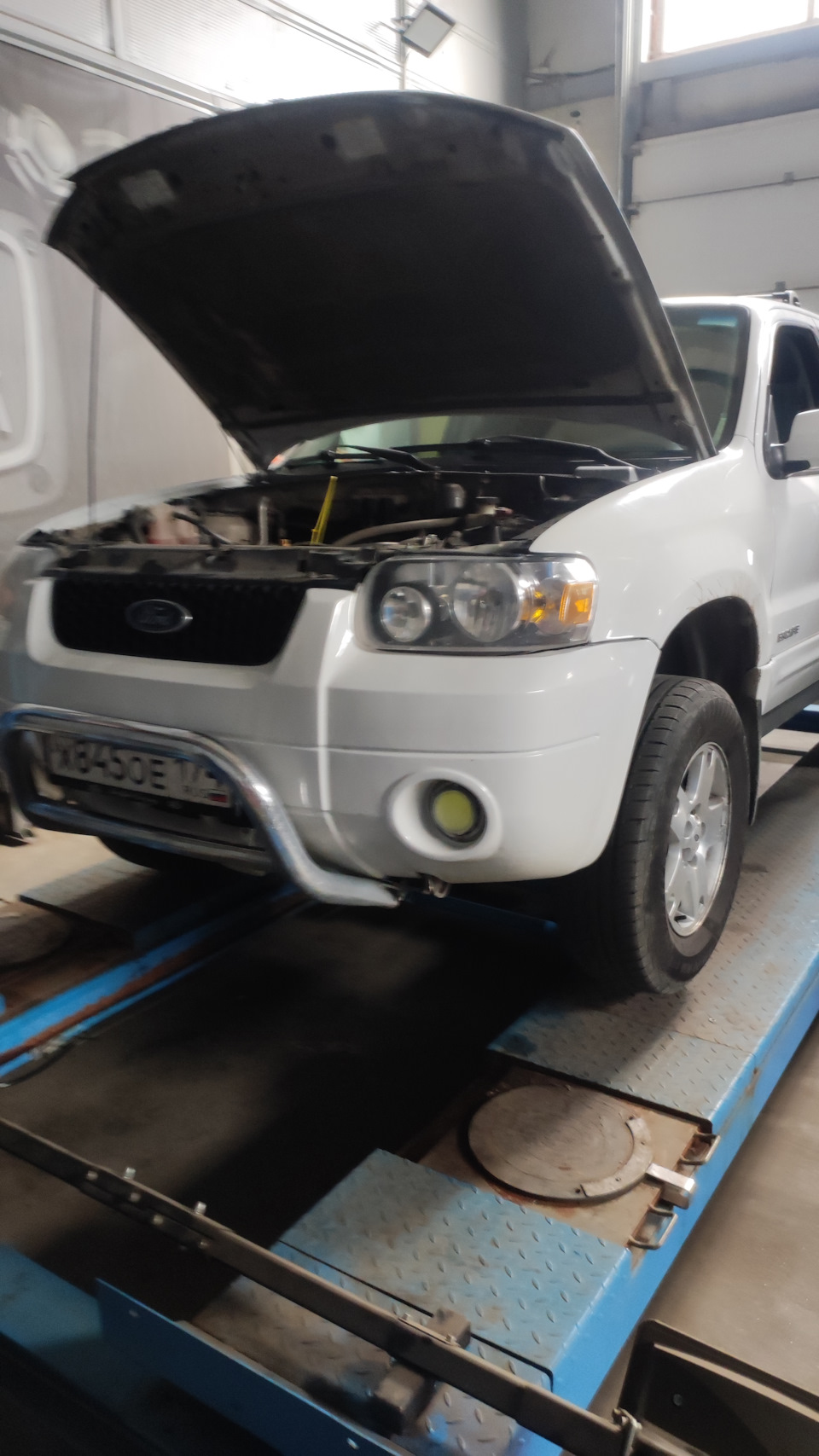

Доброго дня. за лето заметил что при езде по неровностям бьет руль, а при скорости 120км машина начала гулять по полосе, приходилось подруливать. После замены масла решил заняться ходовкой. Посмотрел в чем может быть дело и диагностировал замену опорных подшипников, опор и задних сайлентблоков передних рычагов. по деньгам заказывал через CTO parts Подшипник переднего амортизатора ACQ ALF-7188 — 2шт — 886р Сайлентблок передний зад Jikiu BH25049 — 2in — 2198р. Опора передняя LYXauto MA-1099LR — 2in — 4054р Работа производилась в сервисе — 5000р за всю замену после данного мероприятия развал — 800р за переднюю сторону.

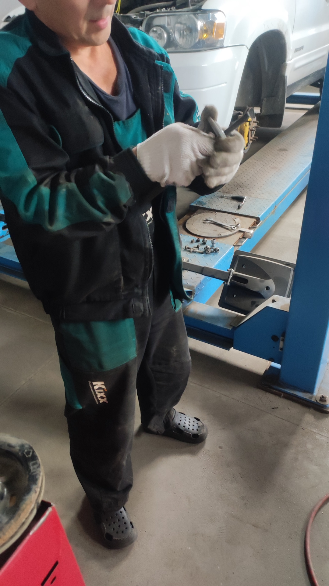

загнали машину на подьемник
важно посмотреть и ЗАПОМНИТЬ как стоят предыдущие опоры. чтоб при регулировке развала было меньше ебли

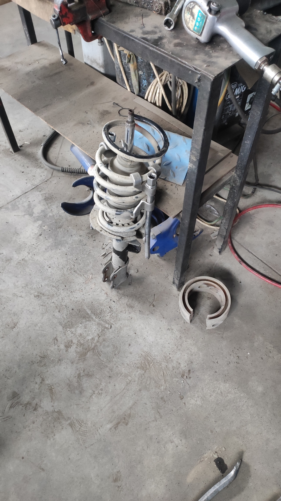

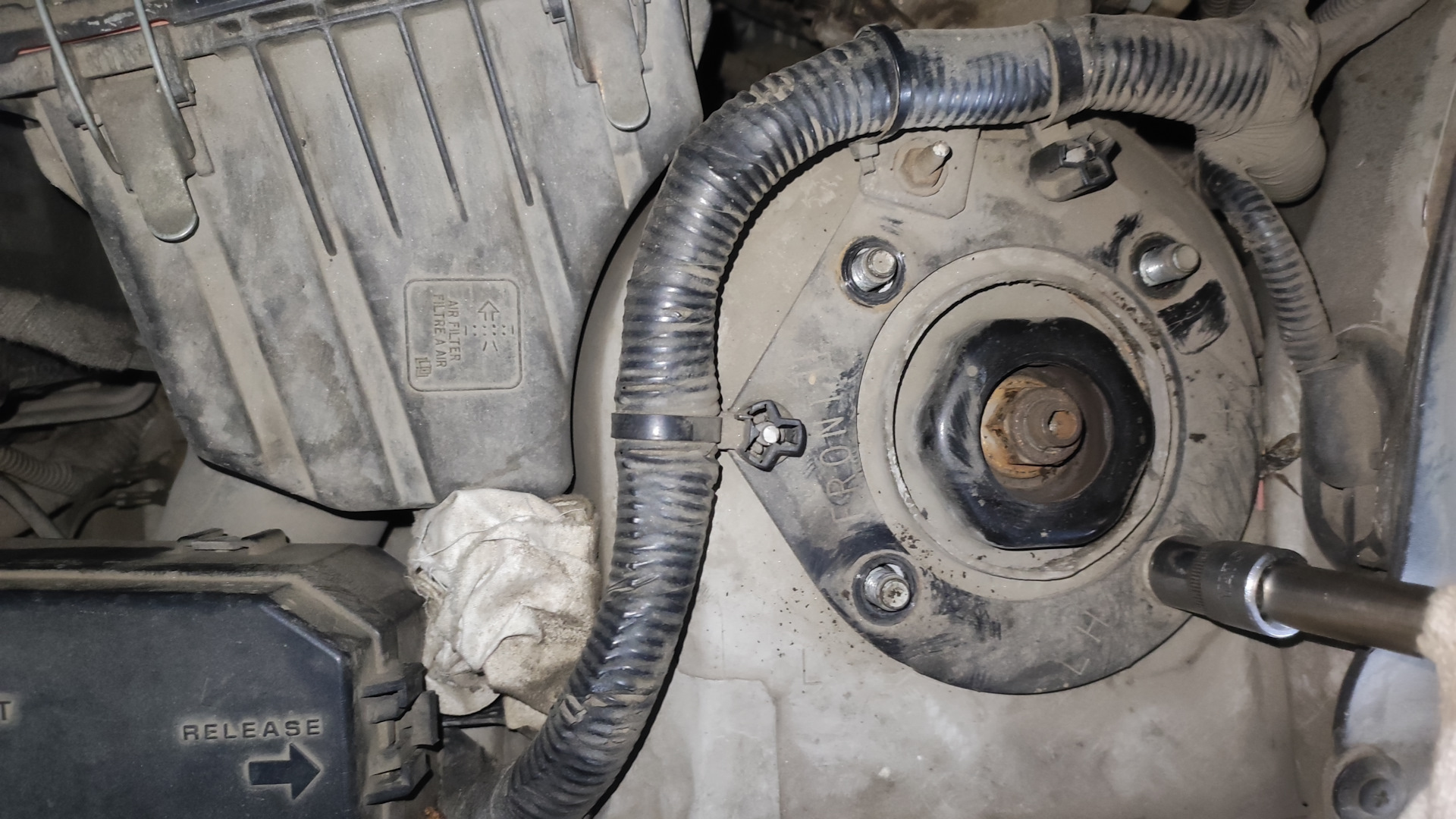

сняли одну стойку, откручиваем опору
на вид все рабочее
старая опора, внутри виден овал от стойки разбило
овал. но гайка стойки была затянута намертво, дело в резине видать

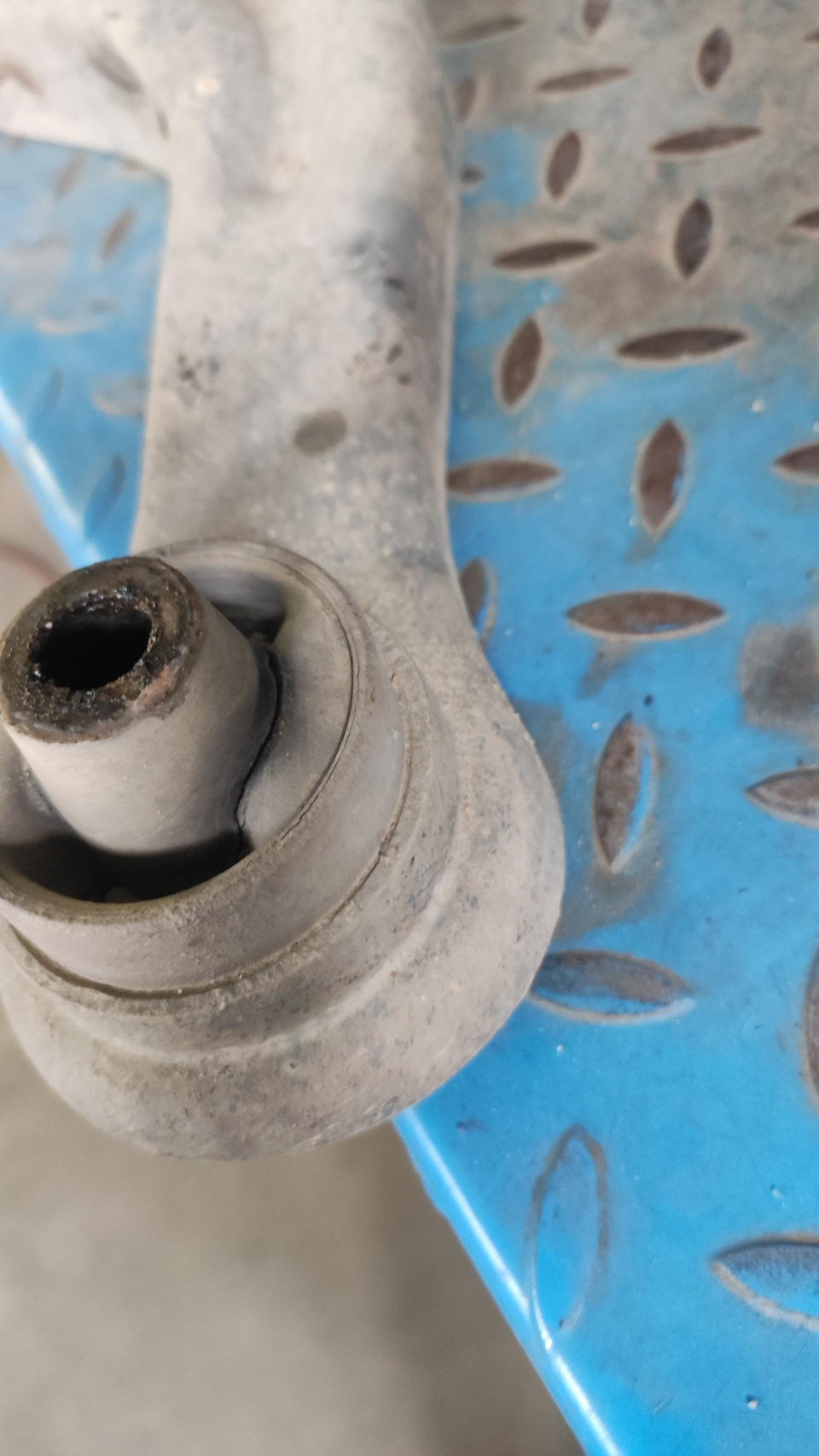

Приступили к рычагам.
перед выпресовкой
рваный старый сайлентблок

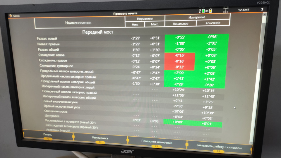

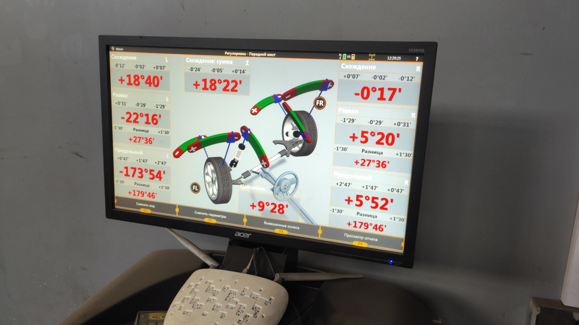

После данных манипуляций произвели 3В регулировку развал-схождения на передних колёсах
