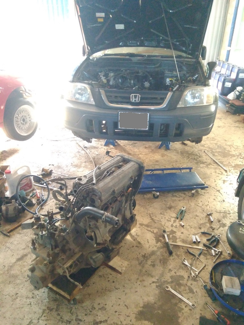

Причина такого решения была стандартной — жор масла, который мне не нравился. Опыт капремонта B мотора у меня уже был с интегрой, так что второй раз уже проще. Заказываем нужные запчасти, получаем — и вперёд!
План-банан — расточка блока Б20 под 84.5 мм (мойка, фрезеровка и хонинговка, естественно, ГБЦ — мойка и фрезеровка) с заменой поршней, колец, вкладышей, полуколец, маслосъёмных колпачков, всех сальников и прокладок. Ну и дополнительно: замена топливного фильтра (лишним не будет) и двух вспомогательных подушек двигателя (обе мёртвые)

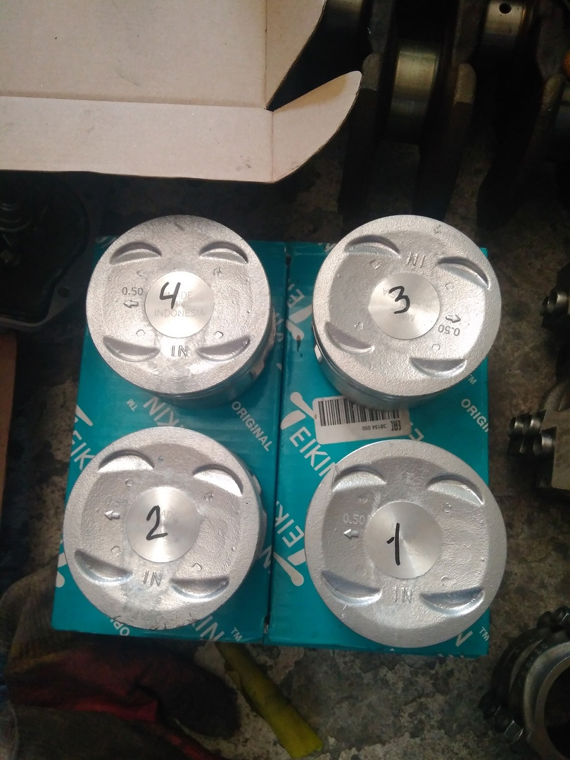

Свои стоковые поршни P3F я хотел заменить на TEIKIN PHK рестовые, конечно (степень сжатия выше). Но подвернулся хороший вариант новых TEIKIN P3F 0.50 с рук (благодарность мокрому кабардинскому москвичу по имени Азамат), я их забрал за 4000 рублей, плюс доставка СДЭКом 450 рублей. Артикул 38154050

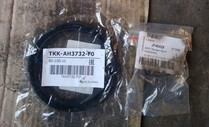

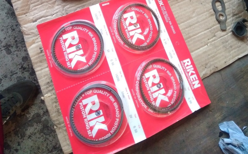

Все запчасти я заказывал через своего товарища madmax-26 в Профит лиге (благодарность Максиму большая, как всегда), ну разве что эти кольца поршневые RIK (он же RIKEN) мы заказали в Автопитере, цена 3637 рублей, артикул 16205050

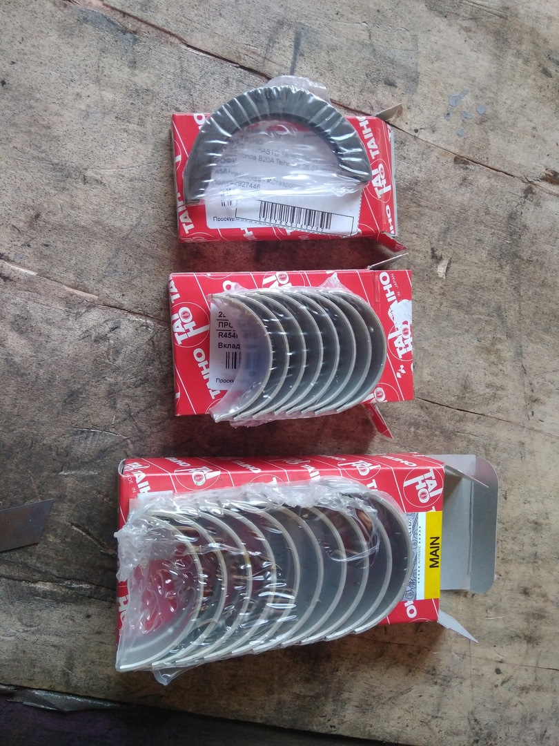

Коленвал я сначала отвёз на проверку, конечно. Износ в допусках, так что заказываем вкладыши и полукольца стандартного размера. Вкладыши шатунные TAIHO, артикул R454H STD (804 рубля). Вкладыши коренные TAIHO, артикул M461H STD (1221 рубль). Полукольца упорные TAIHO, артикул T458A STD (165 рублей).

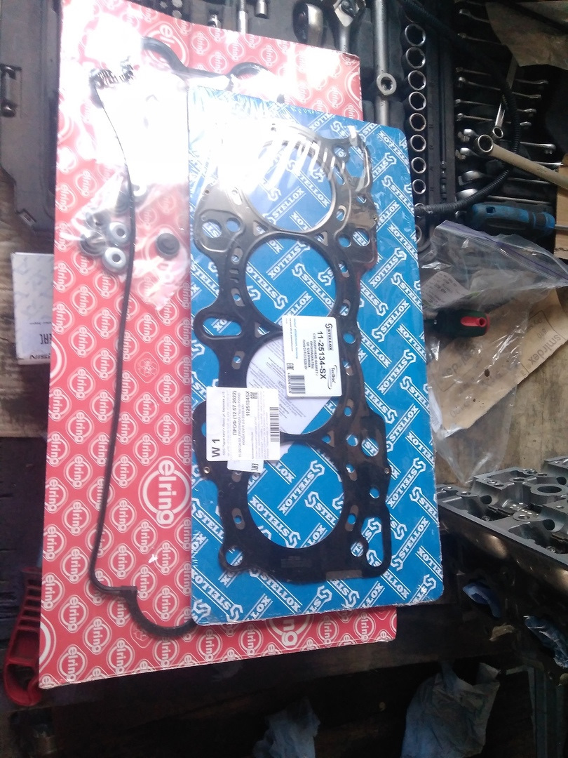

С выбором прокладки ГБЦ я не заморачивался, взял одну из самых дешёвых — STELLOX, артикул 1125134SX (889 рублей). Толщина у неё 0.75 мм, если вдруг кому надо. Забегая вперёд, скажу, что на этой прокладке я уже проехал 2000 км так называемой обкатки, хотя по факту это была никакая не обкатка, мне пришлось нагружать мотор тасканием тяжёлого прицепа, порой даже по дорогам с крутыми подъёмами. Как ни странно, прокладка выдержала всё это насилие. А, ну и комплект прокладок клапанной крышки ELRING, артикул 388240 (1592 рубля)

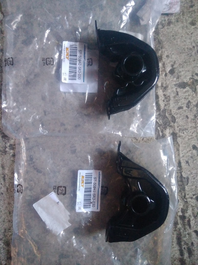

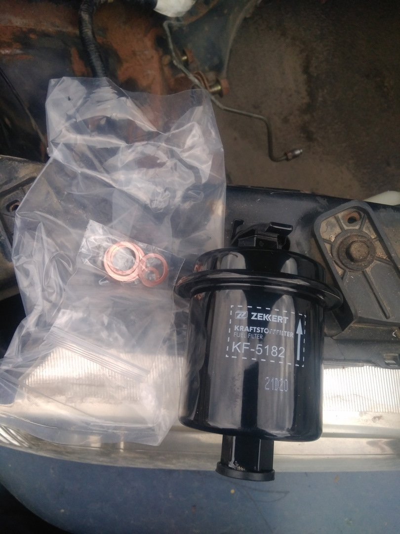

Что ещё было куплено, но нет на фото: — масло GAZPROMNEFT PREMIUM N 5w40 в канистре 5 литров, артикул 2389907002 (2514 рублей); — масляный фильтр ZEKKERT, артикул OF4206 (283 рубля); — кольцо трамблёра NOK, артикул JF46236P (106 рублей); — фторопластовая прокладка впускного коллектора Sancars (1300 рублей + доставка 270 рублей). Ну и ещё пришлось мне по ходу пьесы докупить распредвалы B20B (на дроме за 500 рублей, плюс доставка 300 рублей) и рокеры клапанов (у товарища недалеко от меня нашёл, за 500 рублей комплект 16 штук), ибо у родных трущиеся поверхности были сожраны водным раствором лимонной кислоты. Поэтому вывод: ни в коем случае не пытайтесь отмыть в лимонной кислоте такие штуки, как распредвал, коленвал, шестерни, коромысла, кислота жрёт их металл вместе со слоем грязи, с удовольствием и быстро. На этом всё, непосредственно о самом процессе капиталки будет запись части 2…
Прокладка стеллокс это зря конечно. Умничать не хочу но я этот вопрос изучил вдоль и поперек перед тем как свой мотор перебирал, на черном форуме сервантоводов. Там все объясняется по этому вопросу.

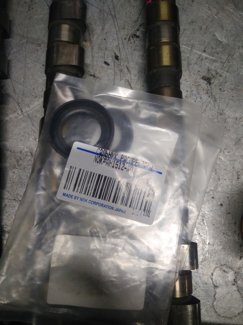

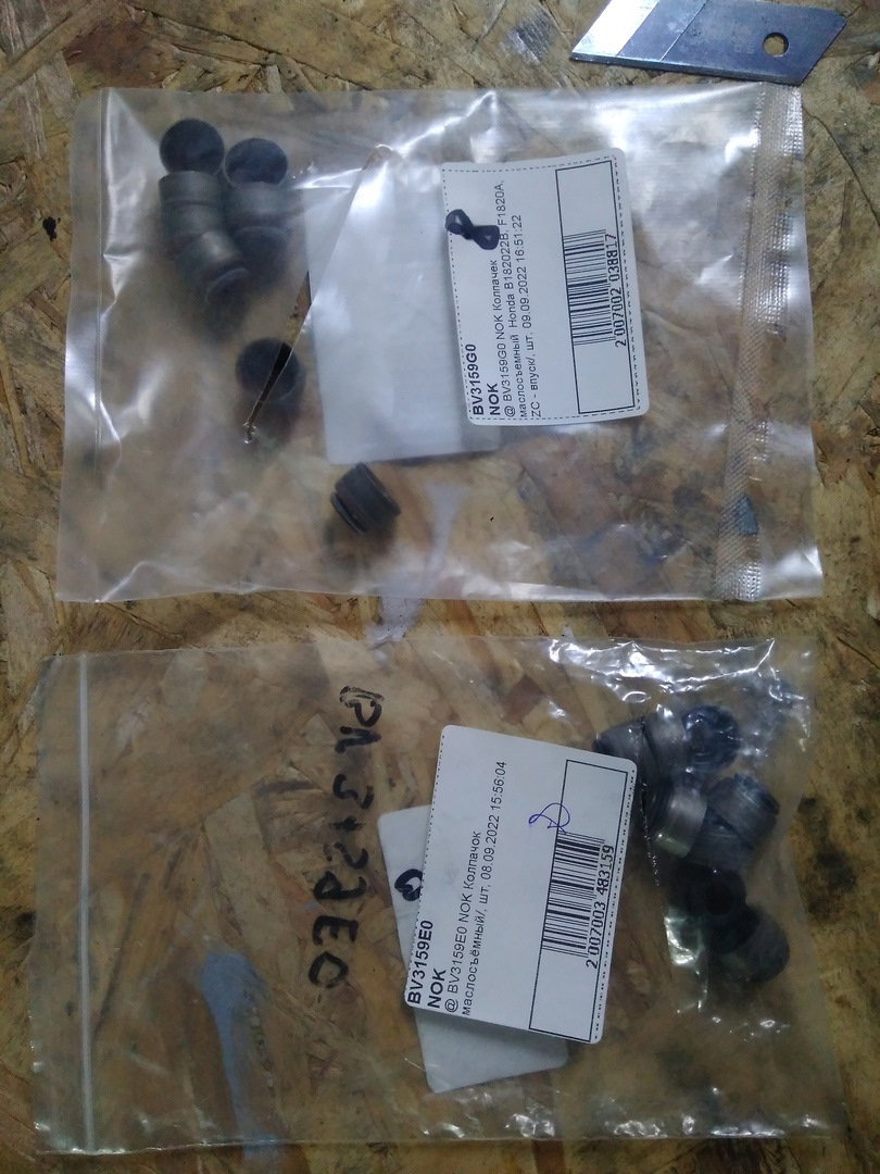

Я что-то не могу разобраться у меня через каталоги автодока выпускные идут 12211PT2004 аналог предлагается NOK BV3159E0 всё нормально такие же как у тебя, впускные идут 12210PT2004 аналог предлагается NOK BV3159F0 (через поставщика дистрибьютора 458₽/шт, заказал сначала по180₽/шт от другого поставщика что подешевле, прислали, в одном и том же пакетике лежал один впускной (надпись IN, светлая пружинка) остальные выпускные (надпись EX, и пружинка черного цвета) из резины коричневого цвета, вернул всё обратно кроме одного правильного. Здесь читаю многие ставят на впуск NOK BV3159G0 (91₽/шт они и стоят дешевле), заказал один просто посмотреть сравнить с BV3159F0 один в один только литьё штифта на мой взгляд едва заметно но уступает четкости. А почему под разными артикулами они идут разобраться никак не могу и почему автодок мне их как аналог не предлагает, читал что направляйки бывают разные. Ты Vitokanjo почему именно их (BV3159G0) выбрал?
В целом все хорошо, но прокладка гбц, и побег 2000 это не показатель. Конечно если она будет работать, я только за, но как практика показывает там нужна только оригинальная.
Ерунда это всё. У меня B18C на высокой степени, и там Victor Reinz, а не орига, никаких проблем. А тут всего лишь стоковый B20B. Ну и так получилось, что у меня в запасе есть Elring, если вдруг что
Я сравнил Рейнц и оригу. А на счёт Стеллокс я иллюзий не питаю. 900 рублей-то, и это при том, что Элринг и Рейнц 4000 стоят. Но факт в том, что мне пришлось ездить на обкатке с прицепом груженым. И всё хорошо с прокладкой. Но это не значит, что я всем советую ставить прокладку Стеллокс и ездить на обкатке под такой охренительной нагрузкой

К прокладке данной у меня нет никаких претензий. По размерам и толщине — та же дорогая Elring или Reinz
Ох, блин, я уже и не вспомню таких подробностей. Я брал на Профит лиге то, что выдало как аналог по адекватной цене

Покупал сальники клапанов Victor reinz по 115 руб/шт, после замены за 770 км съело 2,5 литра масла.
А может ты просто колпачки не посадил до конца на свои места? Там их надо придавить до упора, иначе масло будет пропускать через них
Хз, отдавал специалисту, не первая ГБЦ у него
